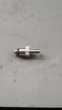

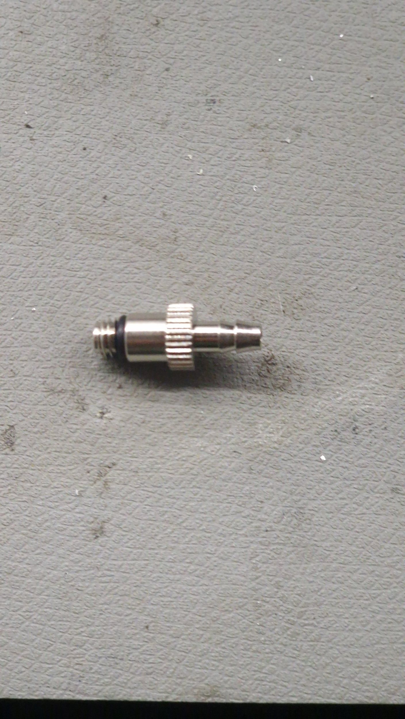

Asså jag har typ allt som behövs förutom den lilla kopplingen som behövs när man luftar.OK, jag hänger inte med men ni behöver se till att ni har klart för er hur nya slangen ska dras in + att ni köper de grejor som behövs annars blir det bökigt.

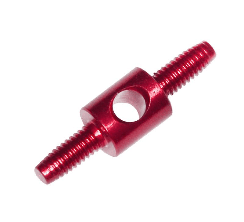

Enklaste sättet att plugga är en sån mojäng oven men det kräver att båda klipps. Jag vet inte hur man annars ska göra.
Om nya slagen också klipps vilket är troligt
- Stift + oliv om man klipper nya slangen
