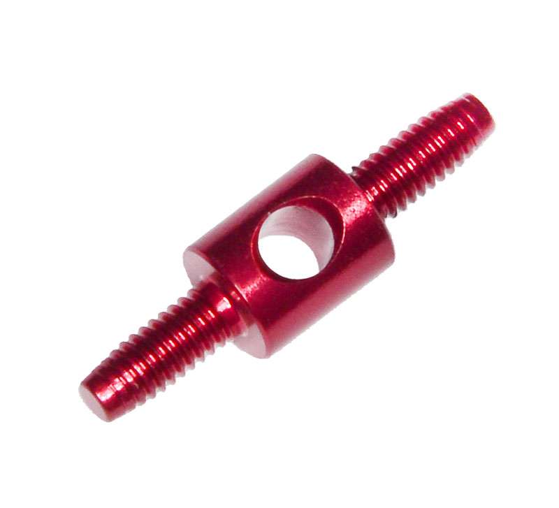

Skaffa en bit extra slang, skaffa en Reverb Stealth Barb, dra igenom extraslangen med hjälp av barben, koppla på nya slangen efter du tagit bort handtaget, dra igenom igen :)

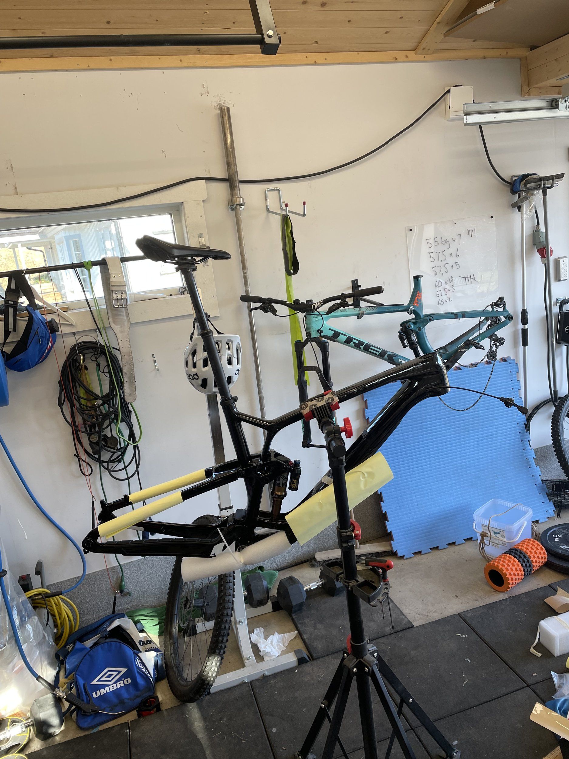

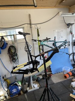

Du ser ut att ha näst nyaste slashen? Har den interna kanaler för bromsslang är det skitenkelt att trä igenom den. Men likt förbenat som många redan skrivit måste du lufta bromsen, och luftningskitet kostar typ 400:- (eller något) men är ändå bra att ha då det behövs göras lite då och då.
Hade du bott i krokarna hade jag kunnat lufta den åt dig men så ser det inte ut att vara..
Alternativet som kvarstår kan ju vara att du monterar den nya bromsen och betalar en butik för luftning.
Om jag inte minns fel tog det 1-1,5h tills den här var en klar cykel. Så jag tror inte det behöver bli så svettigt att leja bort det heller..

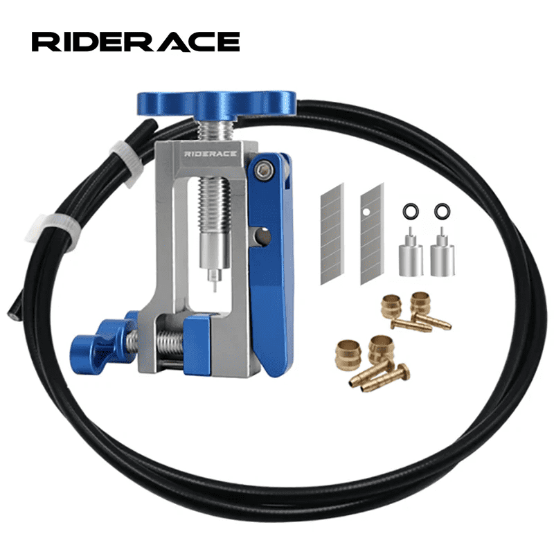

Kan rekommendera verktyg för att kapa slang och pressa olivstift också, finns billigt på aliexpress som funkar bra. Det går att lösa med mattkniv och lite våld också, men lättare att få det bra med verktyg.
DOT 5.1 finns billig i liten förpackning på Biltema. Sedan tillkommer engångshandskar och isopropanol för rengöring.

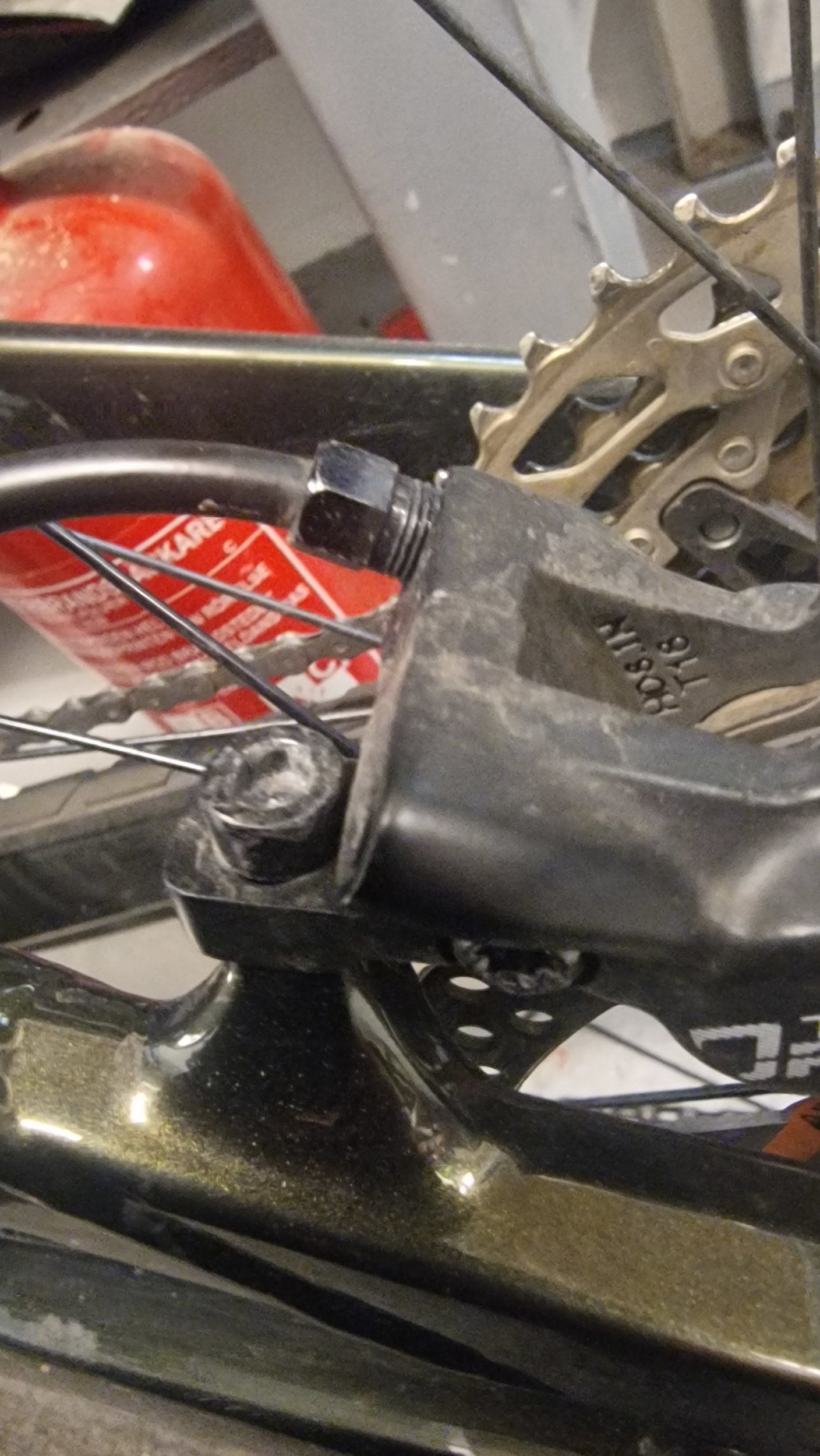

vad sitter ser för broms från början. Jag tycker inte det ser ut som en banjo på den bilden. Ser ut som en gängad skruv.

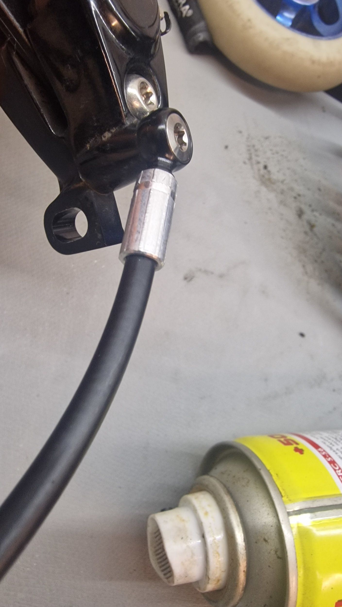

Set som gamla är straight och nya banjo. Det har inte framkommit varför ts ville lossa vid oket. Om inte slangen ska återanvändas är väl enda anledningen om man vill använda den gamla för att dra den nya framåt. Nu verkar det finnas kanaler och själv hade jag istället dragit ett snöre tillbaka för att slippa kladd.

Vet inte om det hjälper men de gamla bromsarna heter Tektro Orion 4p?
