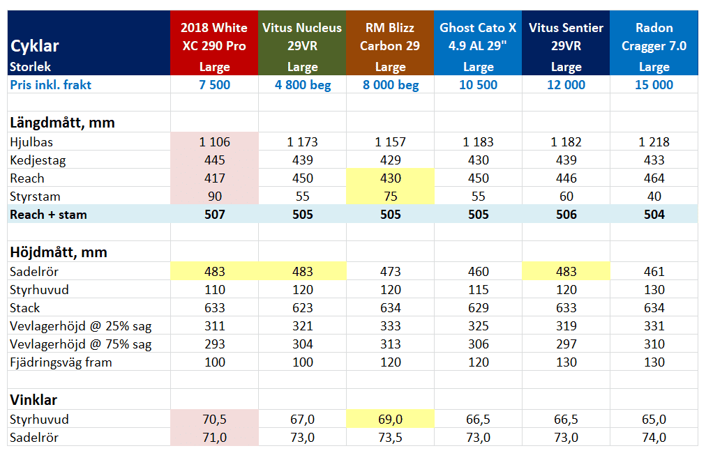

Mest pang-för-pengarna och riktigt vettiga nya cyklarna är:
15K Cragger 7.0 https://www.radon-bikes.de/en/mountainbike/hardtail/cragger/cragger-70-2019/ och https://www.bike-discount.de/en/buy/radon-cragger-7.0-791293
12K Sentier 29VR http://vitusbikes.com/products/vitus-sentier-29-vr-hardtail-mountain-bike/ och https://www.wiggle.se/vitus-sentier-29-vr-mountainbike-slx-1x11-2019/
10,5K Ghost Kato X 4.9 https://www.ghost-bikes.com/en/bikes/hardtail/bike/kato-x-49-al/ och https://www.bikester.se/ghost-kato-x49-al-29-mtb-hardtail-vit-svart-706052.html
Dyrare = bättre, men även den billigaste funkar. Billigare ny cykel än ovan är rätt meningslöst.
Din storlek är Large i alla cyklar ovan. Lagom längd på styrstam enligt nedan för 500-510 mm avstånd till styret, vilket passar din kroppslängd.

Det är en omodern xc-racer-wannabe-ram för grusväg och cykelvasan. Kort, brant och hög.
Det mesta är fel om man söker en modern och allround 29" HT stigcykel.
Ramens alla mått och vinklar, se uppdaterad tabell ovan, det som är markerat med rött är dåligt.
5x135 mm QR istället för 12x148 mm TA bakaxel.
15x100 mm TA istället för 15x110 mm TA framaxel.
22 mm smala fälgar, man vill gärna ha 29-30 mm som på Sentier och Cragger.
Usla däck i billigt gummi, dessutom rätt smala.
2x10 drivlina är väl ok så länge man inte vill använda dropper, men det vill man ju.
100 mm slaglängd fram är rätt lite, med dagens mått mätt.
Notera att White har > 11 cm kortare hjulbas än Cragger...

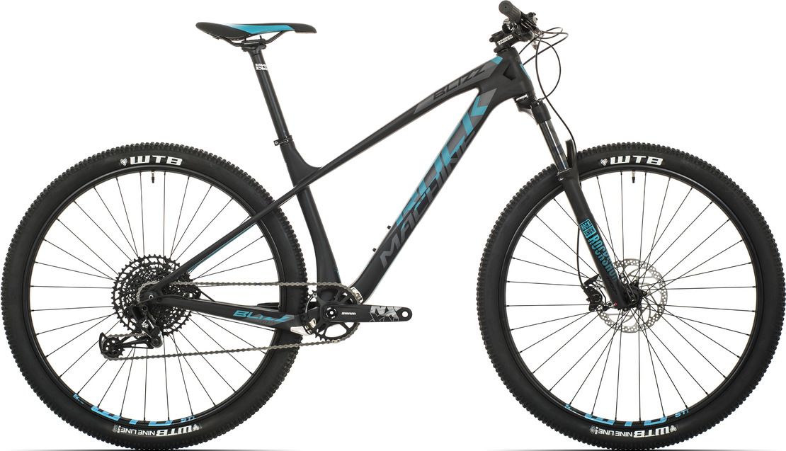

Bästa beg tipset, klockrent köpläge :)
2019 RM Blizz Carbon 29" i Large (rätt storlek) geo chart uppdaterat ovan.
Beg 8000 kr https://happyride.se/annonser/ad.php?id=77747 nypris 13400 kr https://www.cykelkraft.se/rock-machine-blizz-crb-30-29-matt-svart-bla-morkgra
Tillverkaren https://rockmachine.us/se/2019/peak/blizz-crb-30-29/matte-black-petrol-blue-dark-grey vars storlekstabell säger: M <175 cm, L 170-185 cm, XL >180 cm
Kolfiberram, boost fram/bak, Recon RL Remote 120 mm gaffel, Sram NX Eagle drivlina med 34T klinga och 11-50T kassett, DUB BB, MT400 bromsar, Race Face Ride Ø35 cockpit, WTB i23 fälgar på Shimanonav, WTB NineLine Comp 29x2,25" däck. Helrätt!

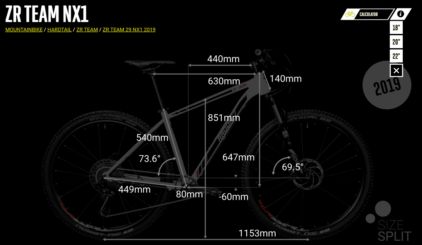

Puuh svårt.. Hur är Radon ZR Team cyklarna?
Rätt mossiga, de har hängt med ett antal år, oförändrade. Alltså lite lätt daterade ramar som är korta/höga/branta och har 5x135 mm QR bakaxel etc., det är ungefär 6 år gammal design, så som XC-racers såg ut på den tiden. Om du behöver 510 mm avstånd till styret har Radon 29" i XXL 440 mm reach och du behöver 70 mm styrstam, vilket är ok. Men den har då hela 540 mm långt sadelrör, och det vill du inte ha, det är 5-10 cm för långt! De minst o-heta modellerna heter NX1 och kostar väl runt 11 K. https://www.radon-bikes.de/en/mountainbike/hardtail/zr-team/zr-team-29-nx1-2019/
Det finns betydligt modernare och bättre cyklar, kan jag tycka. Sentier 29VR t.ex.
Är Cube cyklarna bättre eller sämre? Fattar inte så mycket av det här med geometrin.
Instegs-MTB
sulmbran sa:
Sixten Fors sa:
sulmbran sa:
Cube har 100 olika cyklar. Inom segmentet 29" HT är de inte jättevassa. Deras modeller som heter Cube Acid/Aim/Attention är toksämst, mycket sämre än Radon ZR Team. Cube modellerna som heter Reaction är bättre, i nivå med ZR Team ungefär. Reaction C:62 kolfiber är ytterligare lite modernare. Cube Stereo 120 TM 29 är en toppenfin och modern 29" FS som är prisvärd, kostar från ca 20 K. Osv.
