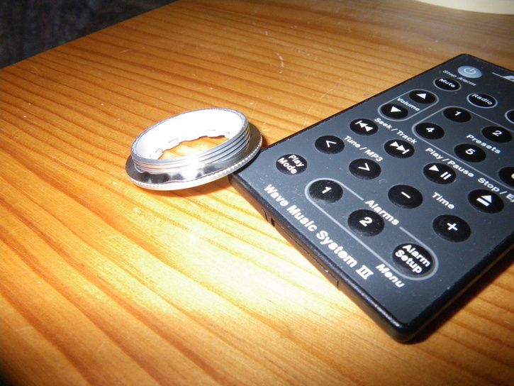

Tackar. Men jag hittade en liten specialare när jag plockade isär drivlinan för koll och rengöring igår. Låsringen som håller kassetten mot bodyn satt lös :)
Inte så bra [RR Damcykeln] Nu med RR för VR 2015
åberg skrev:
> Sisådär 40 Nm brukar det stå på.
Ja, det står 40 Nm. Jag drog ringen så men det hjälpte inte. Gillar inte refflingen där, får hålla bättre koll.

Har ingen aning om hur hårt mina är dragna, brukar dra med T-handtag av viss längd tills det känns som 20 kg matkasse i fingrarna. :)
Räfflingen är lite äcklig, det går stötvis och smäller när man drar. Och hur blir det om man lossat och monterar igen några gånger? Eftersom det väsnas mest första åtdragningen och blir "lenare" (eg. mindre rå) gång efterhand kan man ju vara säker på att nåt har ändrat sig, rimligen ändras även förbandets klämkraft om samma vridmoment används. Borde öka när tandningen är mindre agressiv.
åberg skrev:
Bra summering tycker jag. Teoretiskt sett så kan jag tycka att räfflingen (tack för den korrekta stavningen) hindrar att få korrekt moment. Utan räfflor drar man ju till en given vinkel men räfflorna hindrar ju att man kommer lika långt med samma moment.
Som sagt, får hålla koll på det där.

200 N på ca 0,2 meter = 40Nm. Förutsatt då att du har kalibrerat dina matkassar och fingrar samt håller på rätt ställe. Vad kan gå fel liksom? :)
Hasse#7 skrev:
> det
Långfinger och ringfinger på var sida om måttmärket på handtaget. Övriga fingrar får inte vara med. Dra så det gör lagom ont. Och jag ljög lite, det var inte mat i kassen, det var hantlar.
Vad kan gå fel? En massa. Men det gör det för det mesta inte.
För löst: otillräcklig förspänning och det lossnar vid användning. Eventuellt spökväxlingar och följdhaveri.
För hårt: nåt går sönder vid montering, användning eller demontering. Samma failure-mode som ovan plus en massa till beroende på hur mycket fantasi man har. Använder en kedjepiska som ser ut att ha något större delning än kassetten, där kan det bli blodvite. Eventuellt måste man ta i så byxorna blir bruna.
Som ett anekdotisk (och därmed såklart ogiltigt) bevis för att min metod funkar för mig kan nämnas att kassetten på en mtb (knappt 100 mil per år i gps:en) har monterats minst fyra gånger under de senaste tre åren. En kassett på en cx (sisådär 160 mil per år i gps:en) har monterats tre gånger under samma tid (med reservation för att jag inte vet när tyskarna satte dit den på hjulet första gången). Detta utan felutfall.
Min konklusion är att de 40 Nm som anges behöver man nog inte läsa med två värdesiffror.
ps. Monterar endast rena och fettade detaljer. Tvätta, fetta.

åberg, såg du den här bilden i den andra tråden om lös kassett? Jag har bara monterat två nya kassetter men inte sett nån liknande bricka mellan låsringen och kassetten på någon av dom. Shimano, CS-HG30. Finns ingen sån bricka i bilderna i monteringsanvisningen heller.

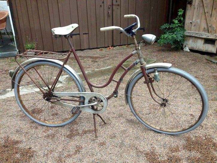

"Det här är en knarr som har humor och som jag kommer bra överens med. Lite sleten med trampor som inte vill hänga med runt hela vägen, gnissel i nav fram & bak och missljud i vevpartiet men vi kommer riktigt bra överens och småfixet kirras till våren.
En höjdardag blev det. 8.3 mil i allt och varje meter var ett riktigt nöje. Tack för det."
Med denna bild:
So far so good. Kruxet är att det var den första långa cykeldistansen som jag loggade i min Runmeter (försökte mig på Midnattsloppet på den tiden) och med all säkerhet det längsta jag nånsin cyklat i hela mitt liv. Körde två rundor den dagen. En på 20 kilometer, sträcksnitt på 24,5 km/timmen och en annan på 63 kilometer. Den långa repan gick från nordvästra Skåne upp in i sydvästra Halland med en hel del kilometer på Ginstleden, cirka 300 höjdmeter. Rullsnittet låg på 22 km/timmen (stopptiden var 7 minuter) och det på cykeln i ovanstående utförande (bilden togs i samband med rundan) inklusive sadelvinkeln(!), inga växlar, +ANNAT. Jag ägde inte ett enda cykelplagg då. Körde i vanliga kalsingar, bomullsshorts, pikétröja och flip-flops utan strumpor.
