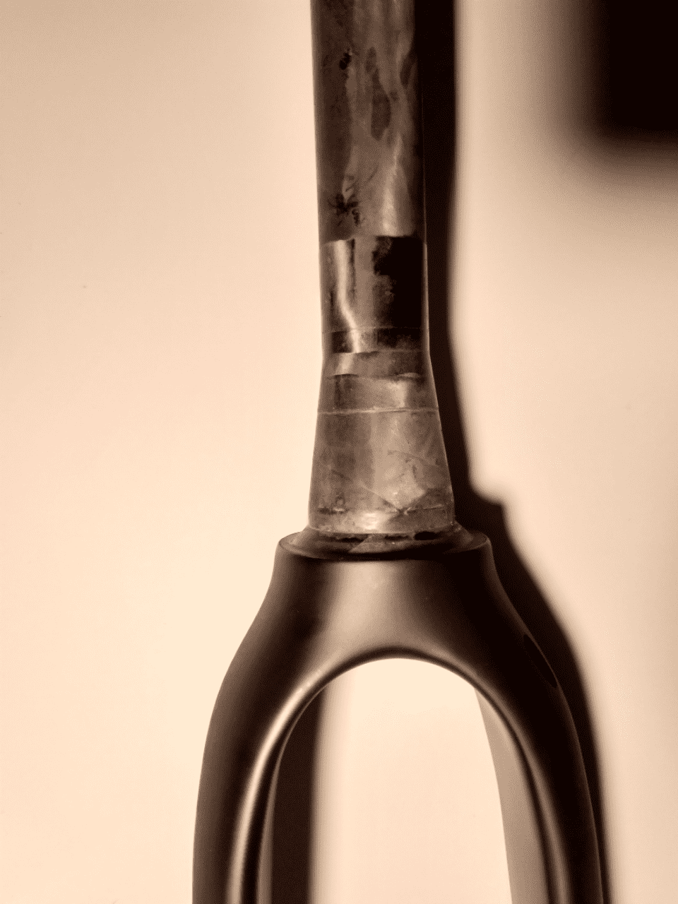

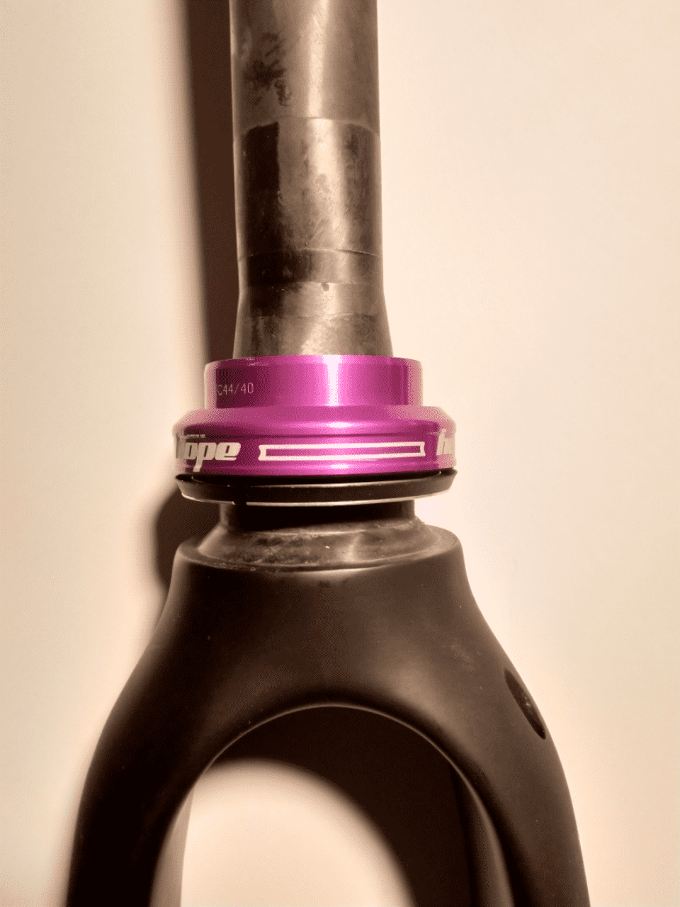

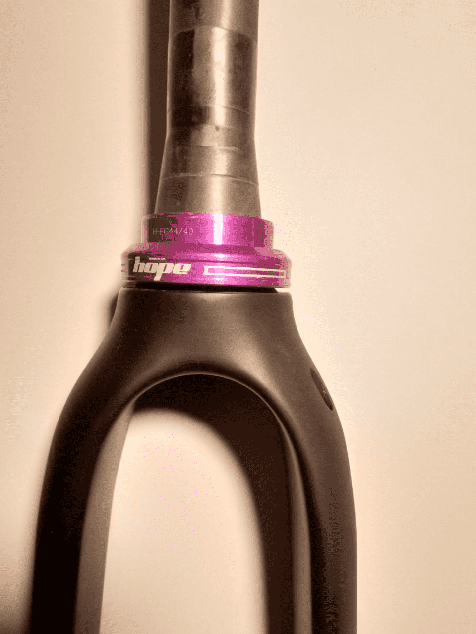

Jag behöver lite hjälp. Trots åratal av cyklande så hade jag inte bättre koll än så här på gafflar och styrlager... Har köpt en kolgaffel från Kina som är tapered, och den ska in i ett headtube som är ett rakt 44 mm. Jag hade i förväg köpt ett externt styrlager men börjar få känslan att det kanske behövs ett internt istället?
Gaffeln:
Längst ner på röret är det som ett snett parti. Mitt styrlager går dock inte längre ner än så här:

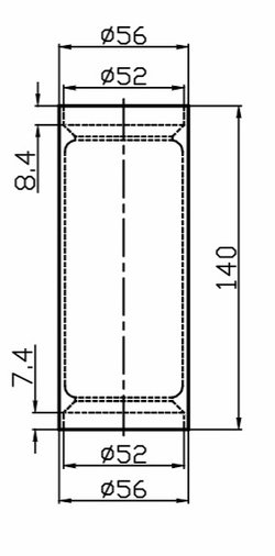

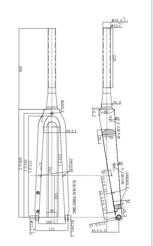

Ritning på gaffeln om det kan vara av intresse:

Det snea längst ner är ett integrerat crownrace, ett lagersäte om jag förstår det rätt. Jag är inte helt hundra på att det går att köra tapered i ett rakt head tube. Om det går så behöver det nog vara ett externt lager (EC) då diametern på tapered-delen av din gaffel förmodligen är större än innerdiametern på ramens head tube. Någon mer kunnig får gärna rätta mig om jag har fel, oavsett hoppas jag att det löser sig. Följer tråden, det här kan bli matnyttigt :)

Aha, fiffigt att det är integrerat. Ja, jag testade utan crown racet och då passade det bra. Blir en liten glipa längst ner men inget farligt. Enda funderingen jag har är om det blir tillräckligt tätt mot lagret? Är ju tyvärr ingen fincykel det här utan en pendlargravel. Kanske lågrisk att det ska hoppa in svinmycket smuts där sen när allt är åtdraget och tajt?
Prova utan crownracet , och tapered gaffelrör passar i 44mm headtube.

Se där, vad skönt att det ordnar sig! När jag letade styrlager till en gaffel med integrerat crown race lärde jag mig att lagren kan ha olika vinklar, i mitt fall 36 eller 45 grader. Det lager som hade 45 graders lutning låg bra mycket bättre än det med 36 och dessutom kunde det snurra fritt och fint. Vet inte om det påverkar hur tight passformen mellan lagerskål och gaffelkrona men det bör rimligtvis göra det. Vad för lager ”kräver” gaffeln din?

Men går inte packningen på lagrets crown race att pilla loss och använda? Annars hade försökt hitta en passande o-ring att täck upp med. Som ndlösning fyll glipan med fett och lägg ett varv tejp runt =)
Det står 90° på ritningen för summan av vinklarna. Hope har 45° i 1,5" så det borde vara optimal passform här.
Vad bra! Jag missade det, men då verkar det ju vara som handen i handsken :)

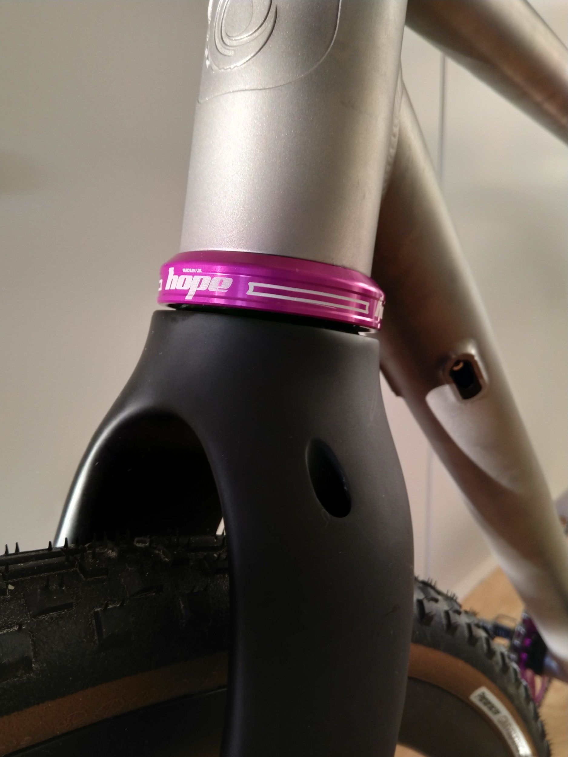

Grymma svar! Tack! Jo, jag pillade loss packningen och satte den under. Det passar ok och blir nog bättre när jag dragit åt allting. Vinkelmässigt verkar det också lira. Var mer tur än skicklighet på just den biten hehe.

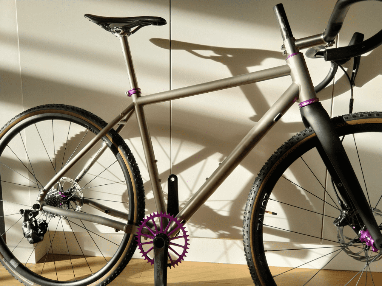

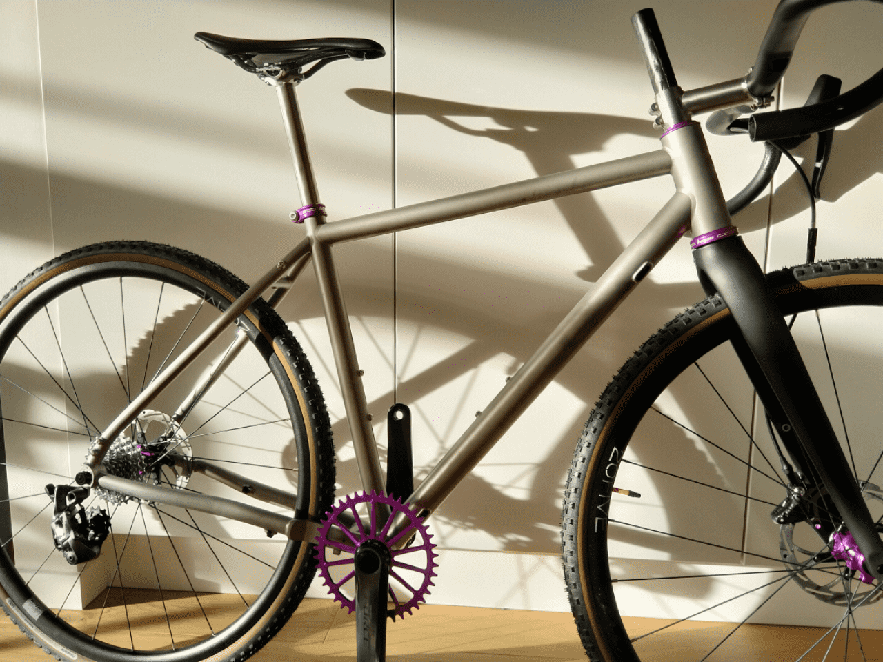

Så här blev det:
Glappar dock lite nertill fortfarande men jag har inte kapat röret än och satt i star nut. Ska ändå lämna in till LBS för att låta de dra bromsslangar osv så låter de kolla och efterdra.

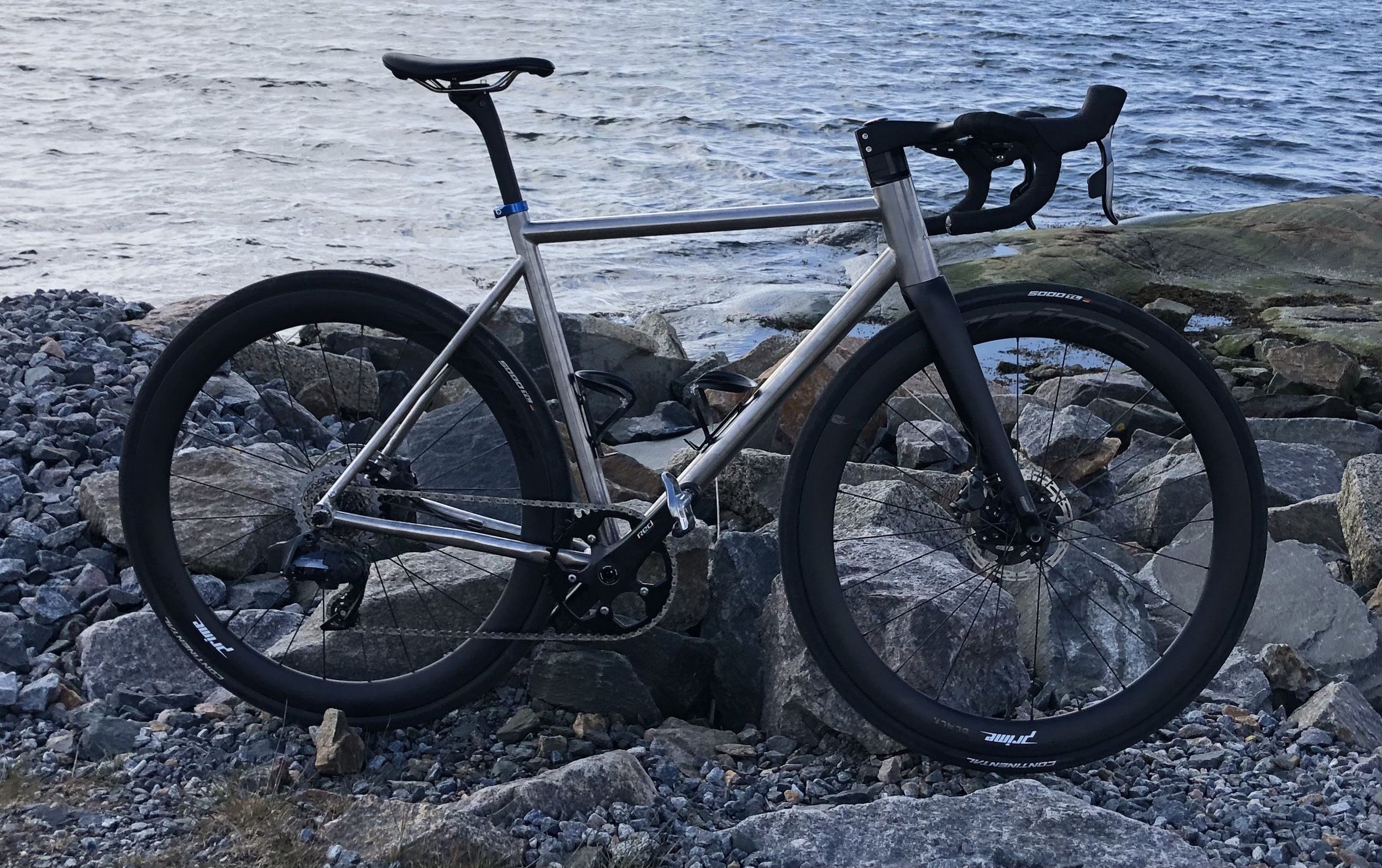

Väntat 3 månader på den här ramen så taggad på att komma ut och rulla!

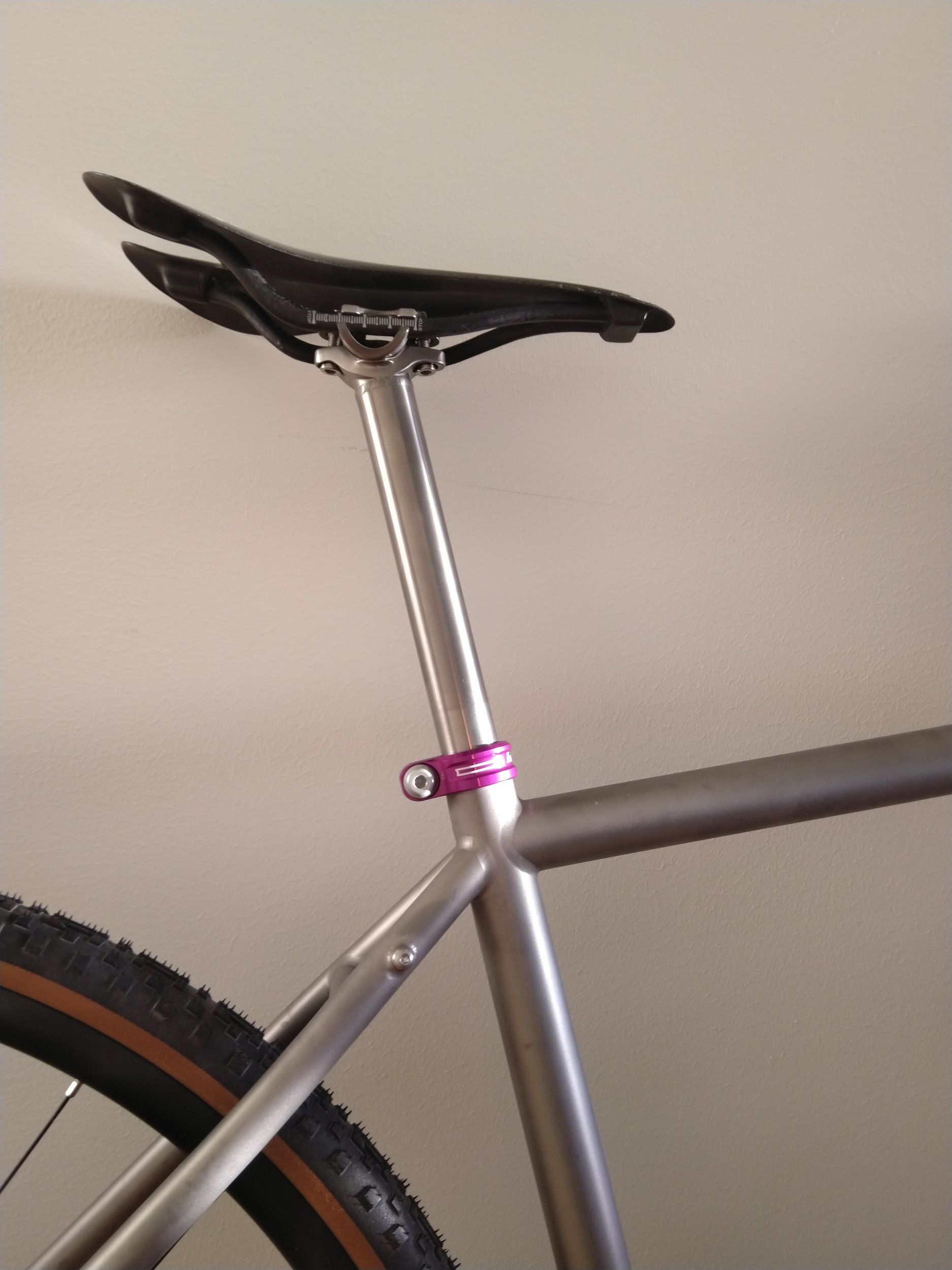

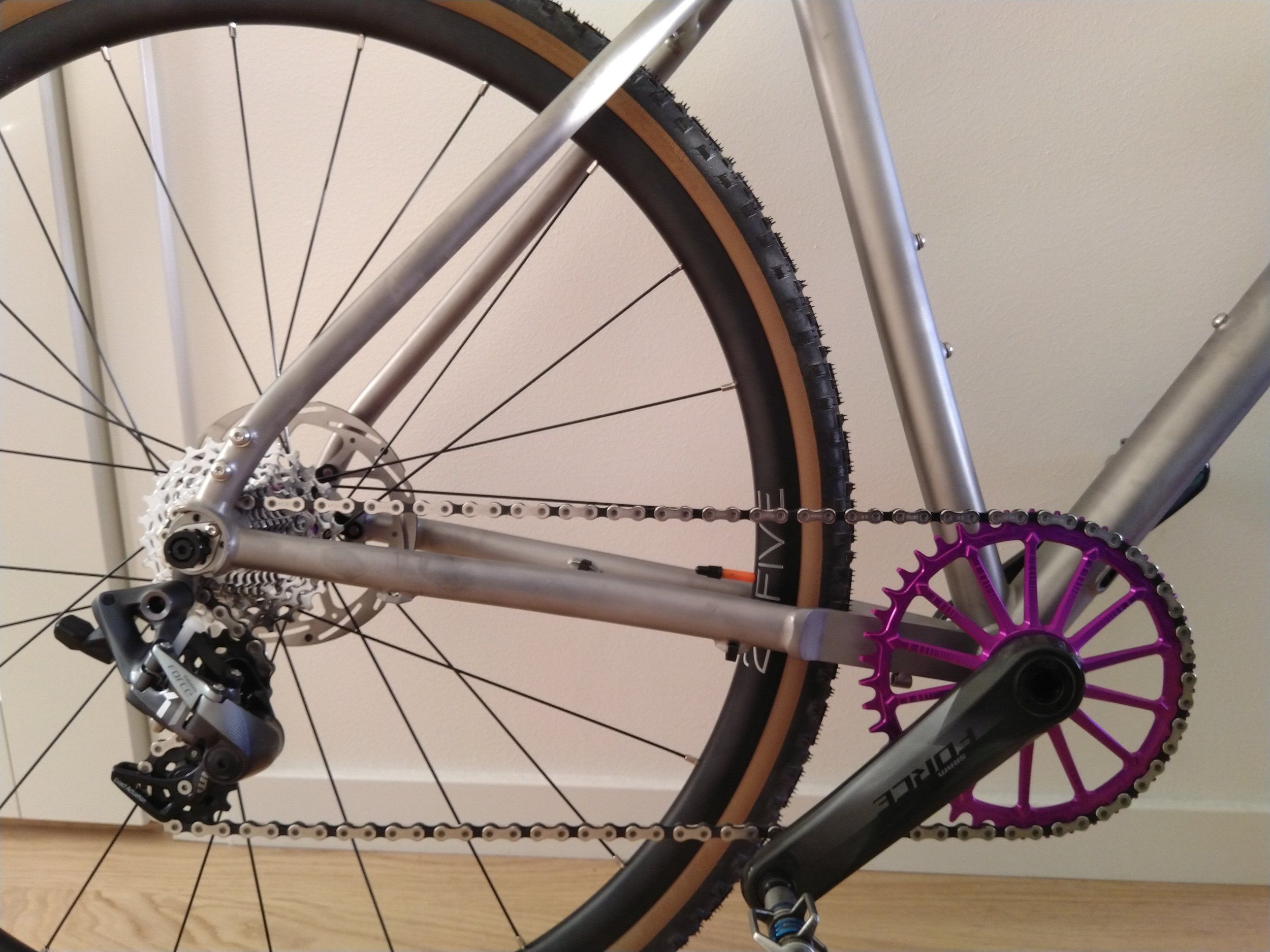

Bonusbilder:

det är ett carbonstyrör på gaffeln så du måste använda en expander ,
ingen starnut.

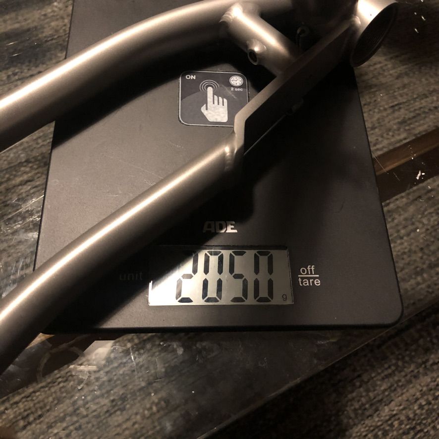

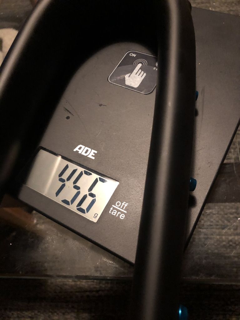

Jag vägde min ram när jag fick den förra veckan. Den är garanterat inte är någon lättviktare, men det var aldrig målet heller, utan det ska vara en bomb proof, allround ram som jag inte ska behöva vara rädd om.

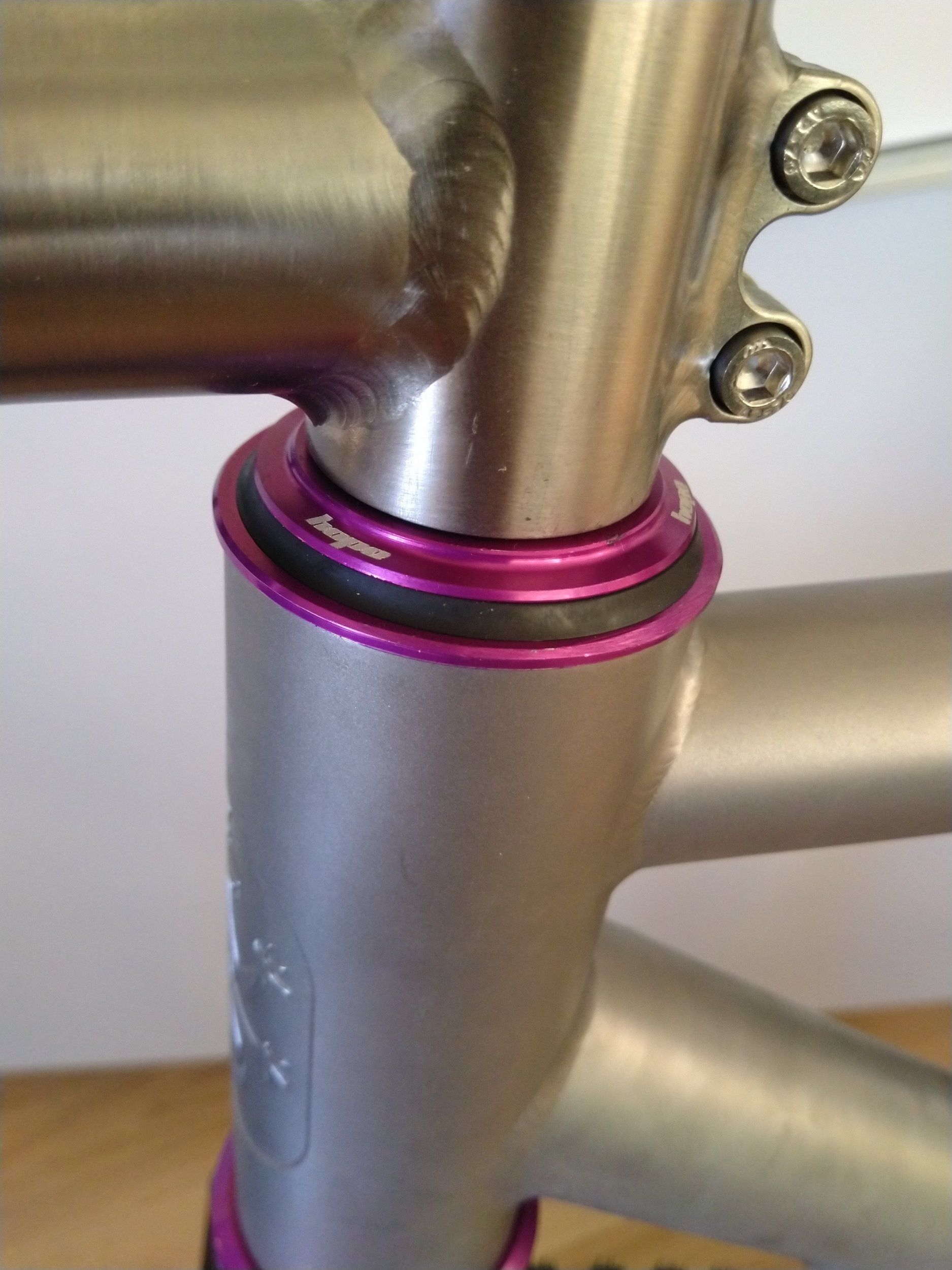

Intressant nog så fick jag på min crown race, från ett likadant Hope styrlager som Jazz, utan problem på min gaffel. Gaffeln ska vara en ny adventure variant med skruvfästen på sidan.

Men märkligt det där med styrlagret. Får ta mig en titt igen på det men inte helt förvånad att det kanske är lite olika mått på gafflarna. De hade lite strul med sin underleverantör av gaffeln så min beställning blev en månad försenad enbart pga den. Men trots det tog det mig bara "bara" tre månader från beställning till leverans (och typ hundra mail senare) så jag är supernöjd!
Vi har inte samma gaffel som det ser ut så är nog lite olika konstruktion på dem. Jag hade också rätt lång väntan på att få gaffeln, sen så valde jag den långsamma frakten, vilket la på nästan två månader på tiden.

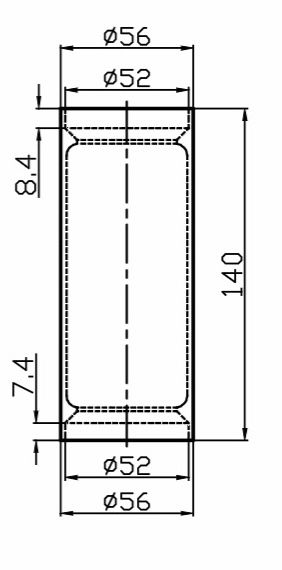

Hur rullar titanerna? Jag är riktigt imponerad av finishen och toleranserna. Spikrakt, exakt som på ritning.
Najs! Är det där med 56mm OD på headtuben? Håller på att snackar igenom ett bygge med dom och tänker samma. Men jag vill ha en som sväljer typ... 2.3" 650B
Jag köpte en titanram från Waltly
Stämmer! Specade FSA ACR så löste Sumi alla detaljer med vinklar m.m. Det enda jag behövde ordna i efterhand var en 1mm distans mellan övre lagret och headset cover (vad heter det på svenska?) för frigång. Styre och gaffel är dengfu.
