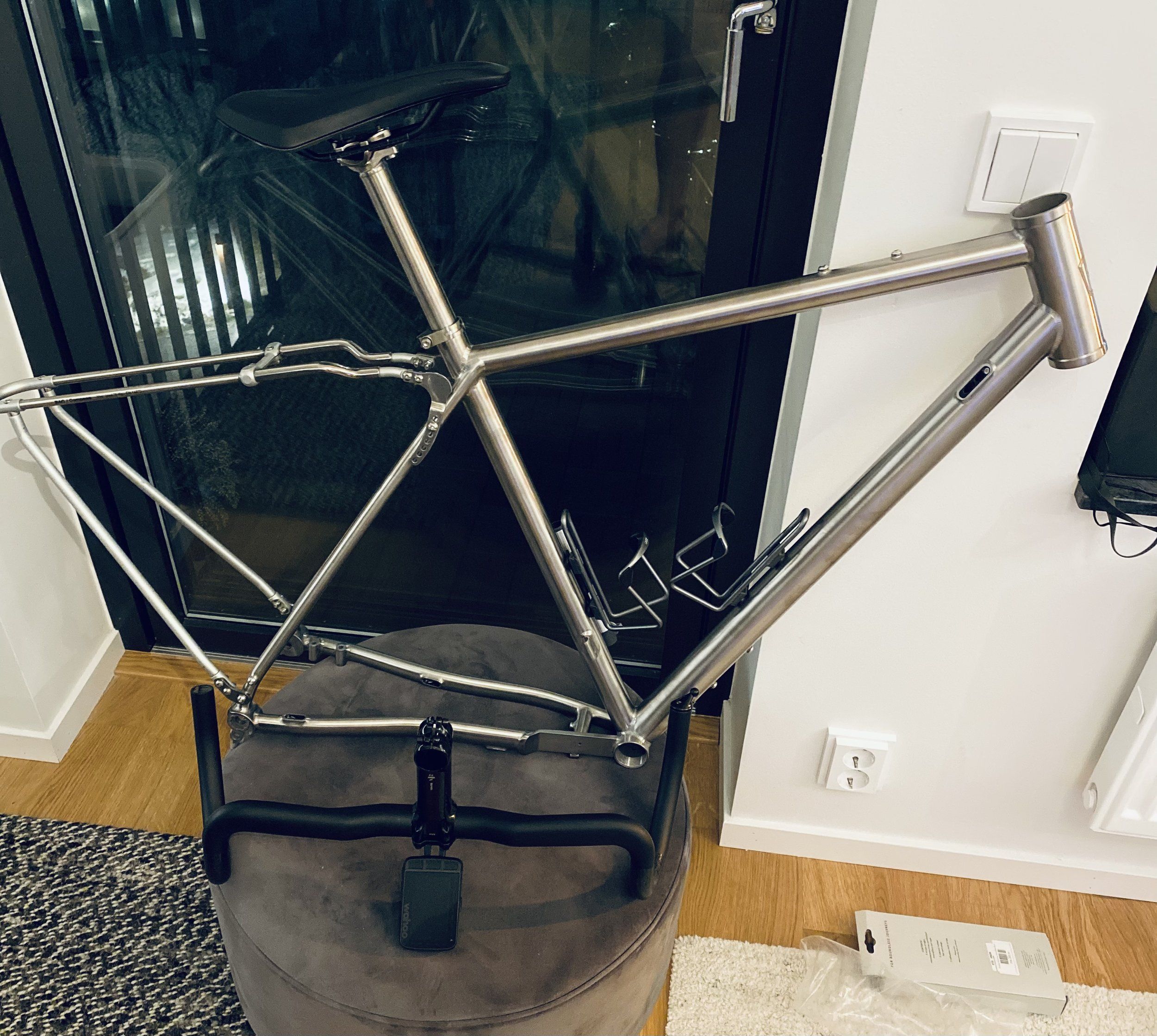

För ram och gaffel betalade jag $900. Totalt för hela ramsetet (ram, gaffel, sadelstolpe, styrstam och styre) och frakt blev det $1380. Sen plus tull o skatt.

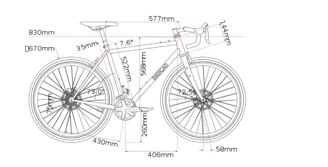

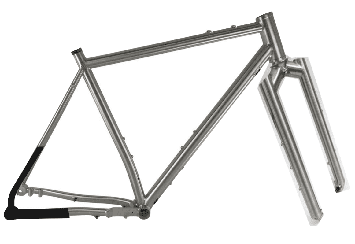

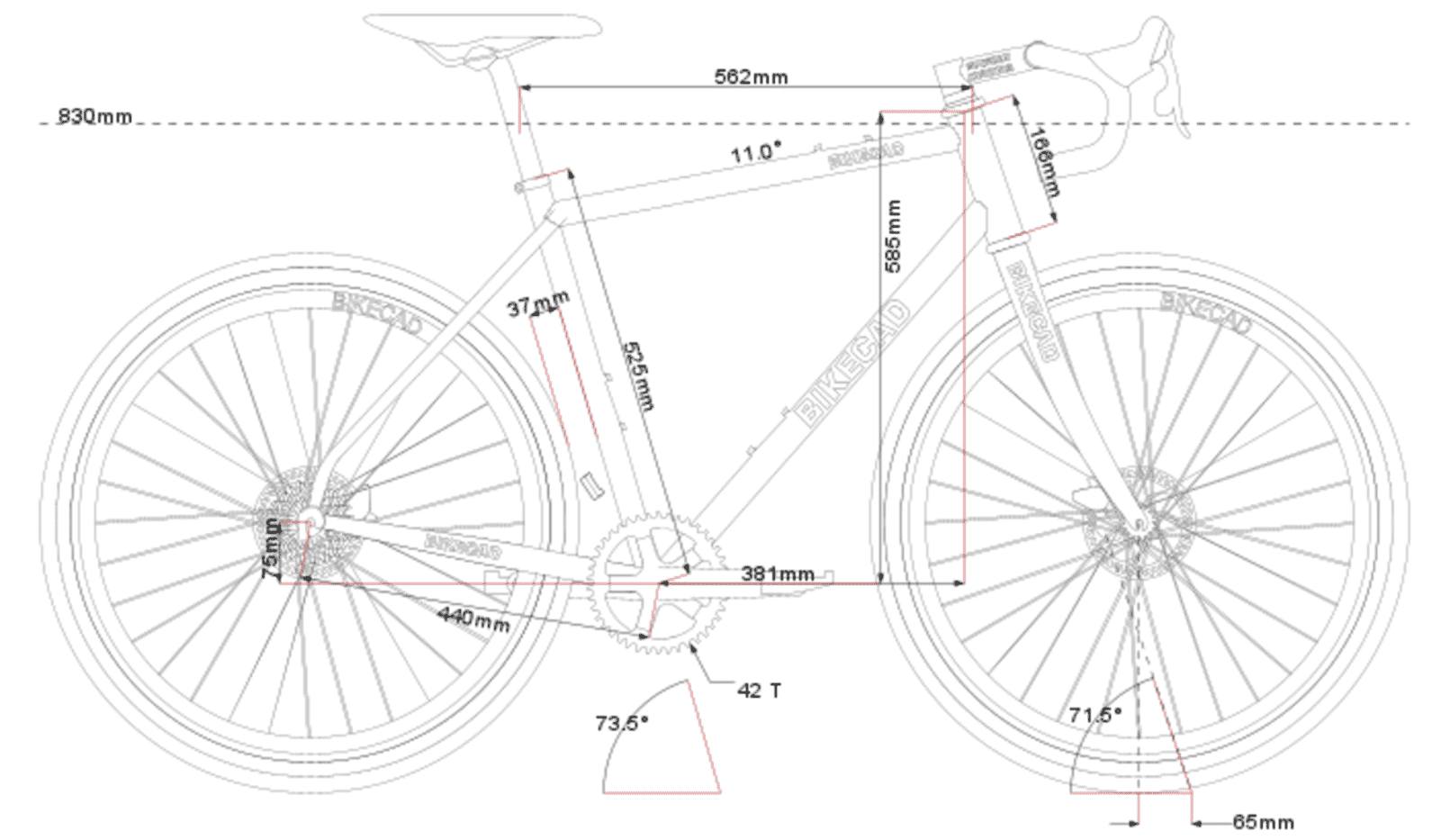

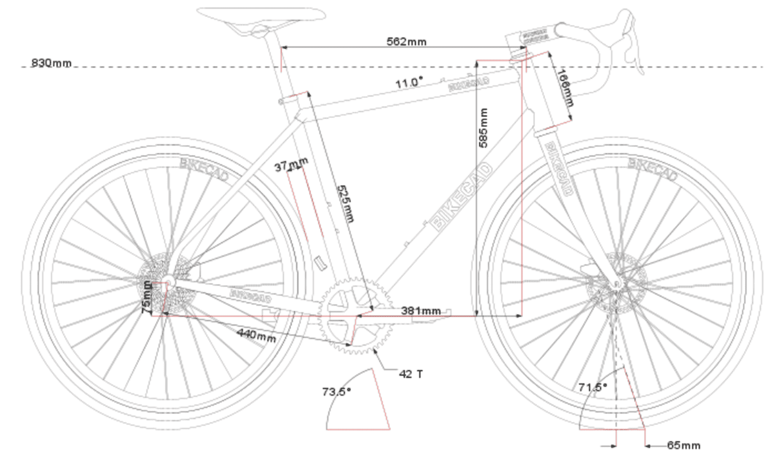

Här är min geo, någon som har någon feedback?
Jag köpte en titanram från Waltly
Hej igen gänget!
Har nu satt mig ner och ändrat till en annan geo men framförallt fastställt mina tankar gällande features jag vill ha på min waltly cykel. Men jag är lite orolig för att ha varit för ambitiös hehe.... . Vad tror ni? Sedan undrar jag om ni märkte några fallgropar genom era vändor med waltly som jag kan ta i åtanke? =P
Surface :Brush finished
FrameInternal Cabling
Groupset:Sram rival 11 speed 1x (optional to switch x2)
Front Chainring:42T (2x speed optional)
Wheels:650Bx45 & 700Cx28
Mounts:3 bottles, rack mount, front & rear fender mount, top tube mount bag
Welding:Feature 1 or Feature 2 (seat,rear, top tub intersection)
ForkSergmented Ti fork, Disc break 160mm, inner cable

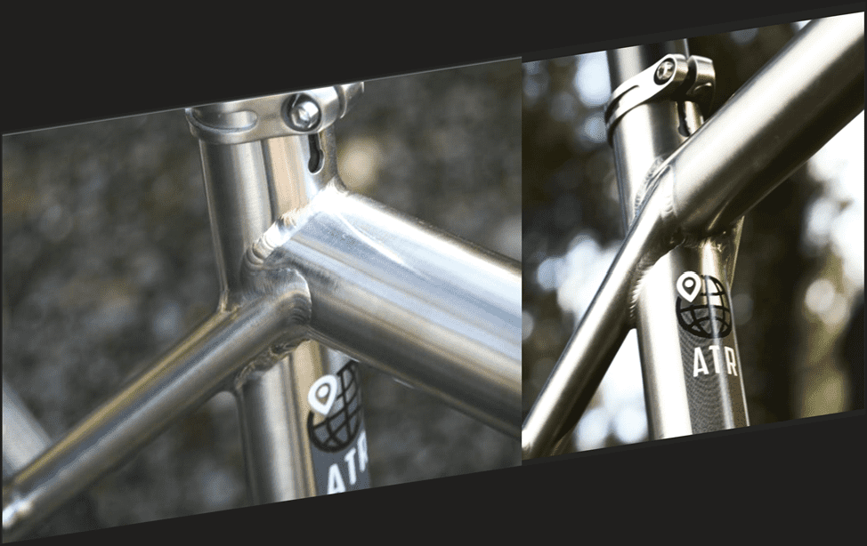

Verkar alldeles lagom ambitiöst!
Fläska på med några mm till på 700c, skadar inte att ha frigång där.
Kan även vara bra att ha större framklinga än 42 om du vill kunna gasa på med lvg-däck.
Ingen flaskhållare på undersidan down tube?

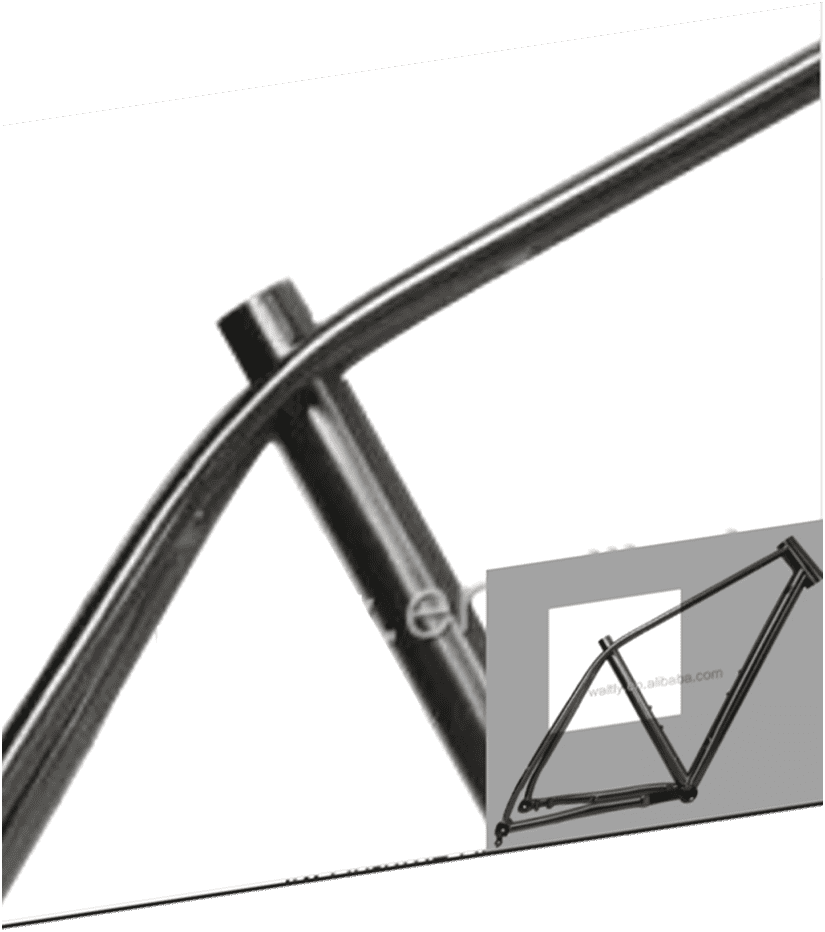

Waltlys svetsar är grymt snygga, jag hade därför valt det svetsade mötet vid sadelstolpen.
Kul med segmenterad gaffel! Vad kostar den?

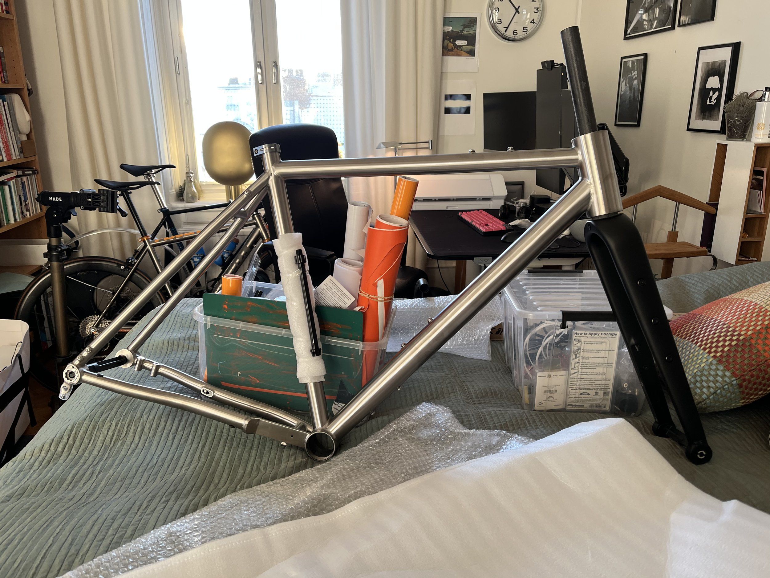

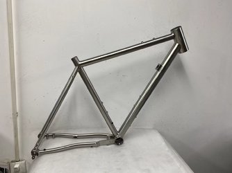

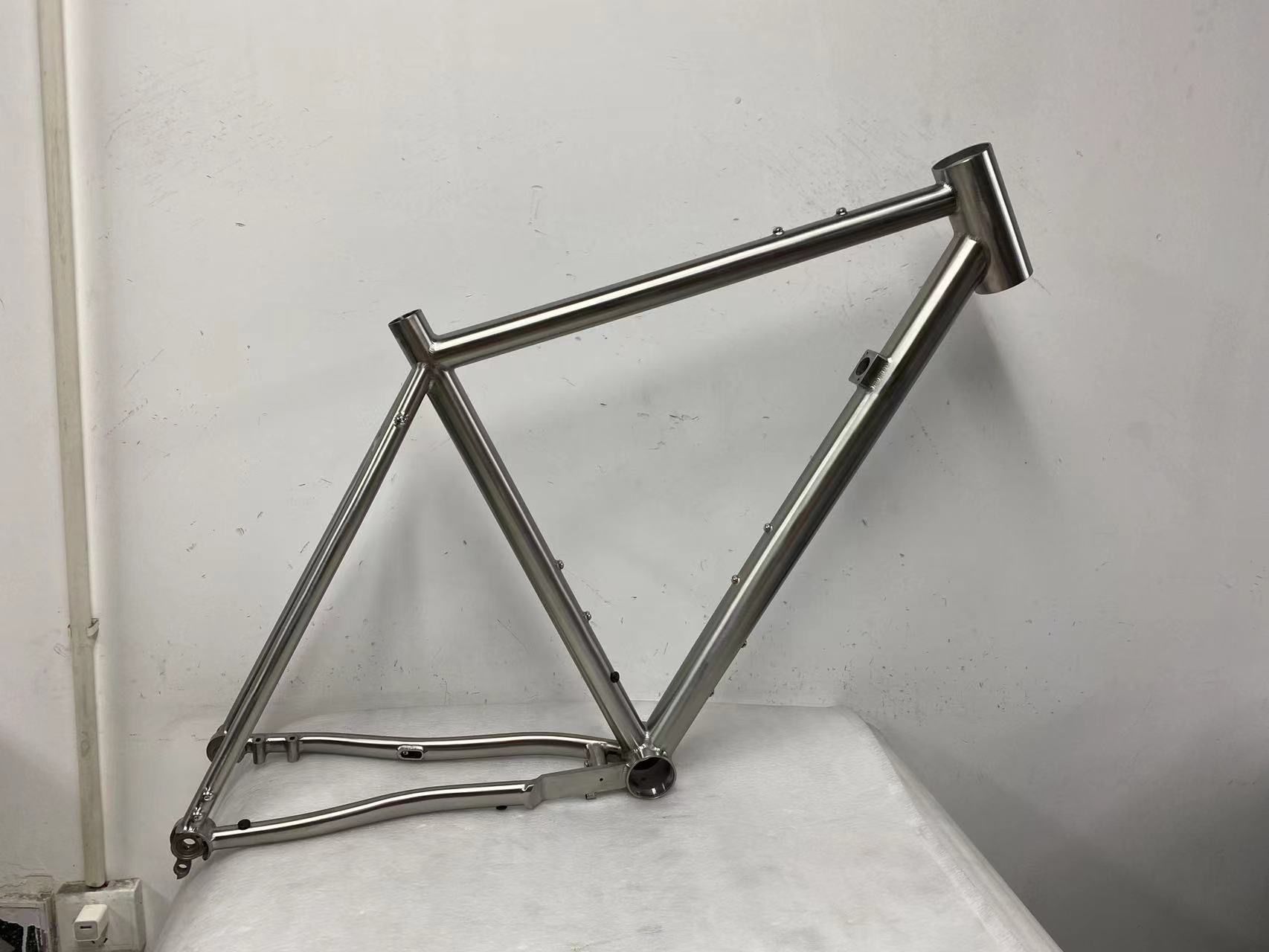

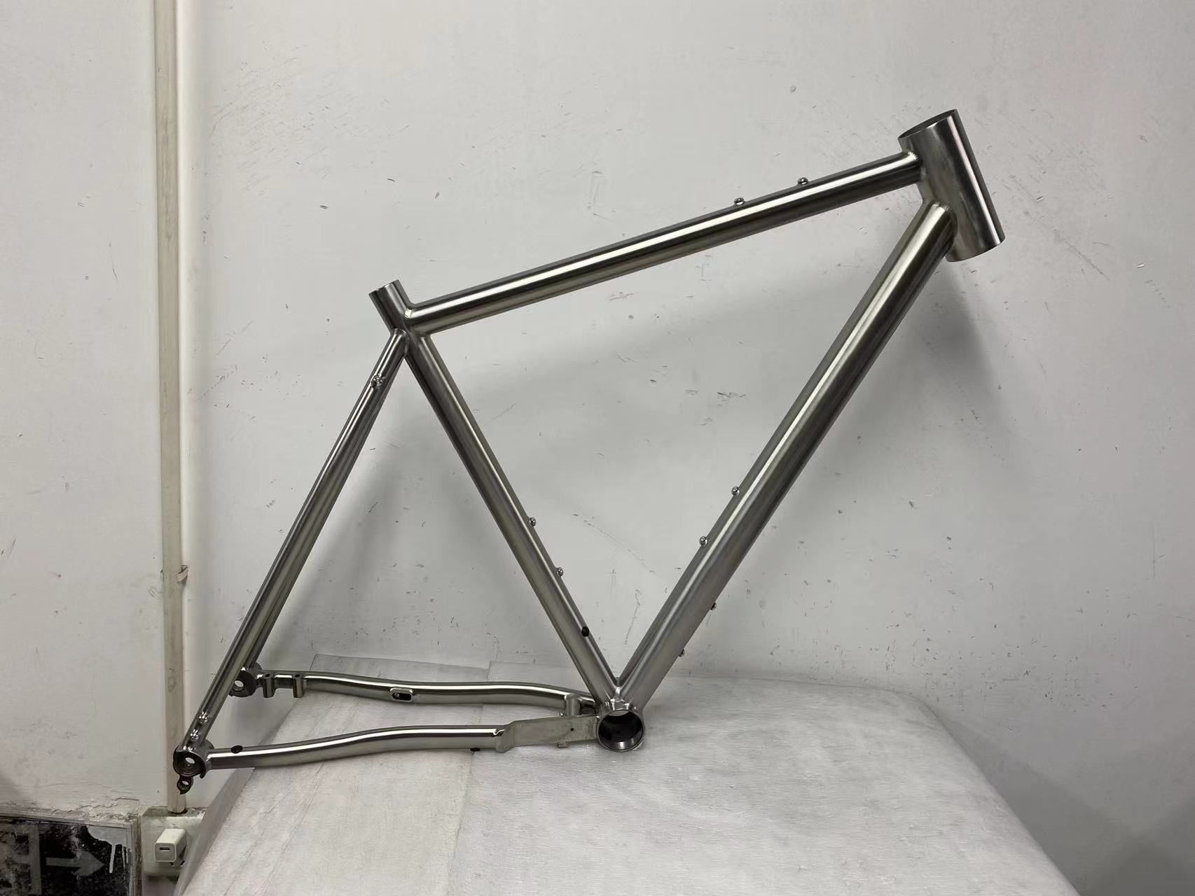

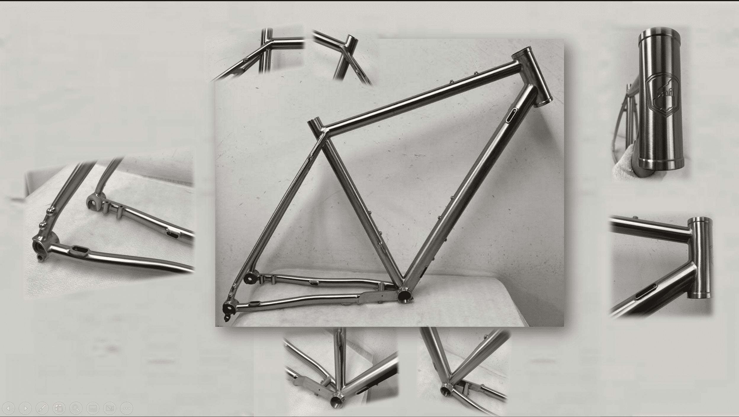

Jah gjorde bort mig lite och titta inte noga på sista skissen. Jag ville ha di2-hål på down tube, men det blev extremt fult. Så dom fick skicka tillbaka den och löda om, 100USD extra...
    140.7 KB · Besök: 316
Hehe, ja titta noga på ritningen är ett bra tips. Vi hade någon språkförbristning som jag bara upptäckte för jag studerade ritningen i detalj.
Flaskhållare var en miss hehe... tack!
Fälska på några millimeter, vad pratar vi om i ca mm? vad är din tanke bakom detta?

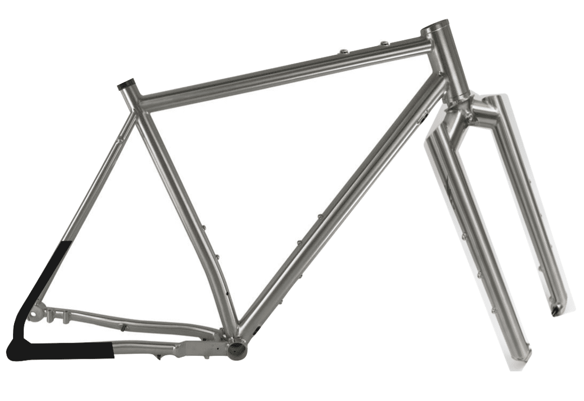

Gaffelbilden är från bearclaw. Efter denna konversationen tänker jag skicka mitt material till Waltly och se vad de har att erbjuda =)
Härligt att höra gällande svetsningen, lutat åt samma håll!
Speca vad du kan tänkas köra - 40-45mm? Borde inte vara några problem, men de ritar och bygger exakt det du specar. Säger du 28mm till dem kanske det inte går in mycket mer när de väl byggt ramen.
Samma med framklingan. Specar du 46t så har du den möjligheten i framtiden, sen kan du bygga med 42t ändå. Säger du 42 nu kanske en 44t skrapar i…
Just där drev och bakdäck överlappar kan kedjestaget bli trång sektor, men då kan det lösas med platta varianten som på @kroem ram här uppe.

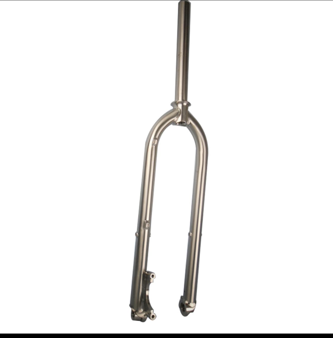

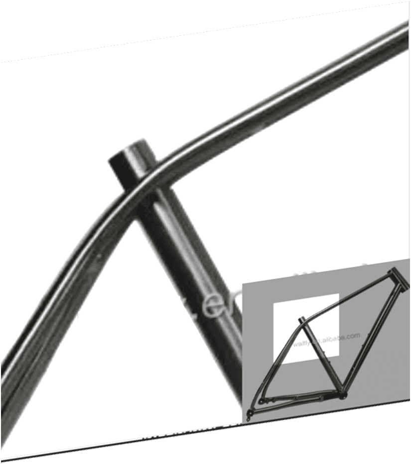

Då är jag med, tack för de goda råden! Min dröm gällande Ti gaffeln är osäker dock. De avråder min typ av begäran då de rekommenderar gaffeln nedan. Tydligen bättre hållfasthet??‍♂️

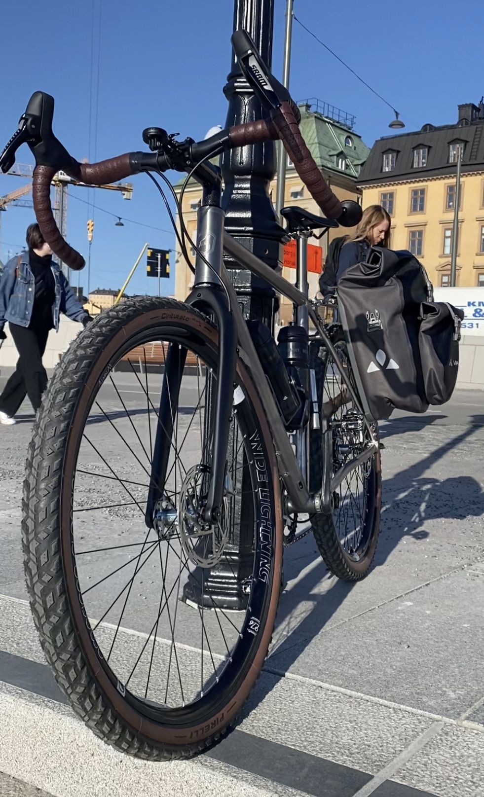

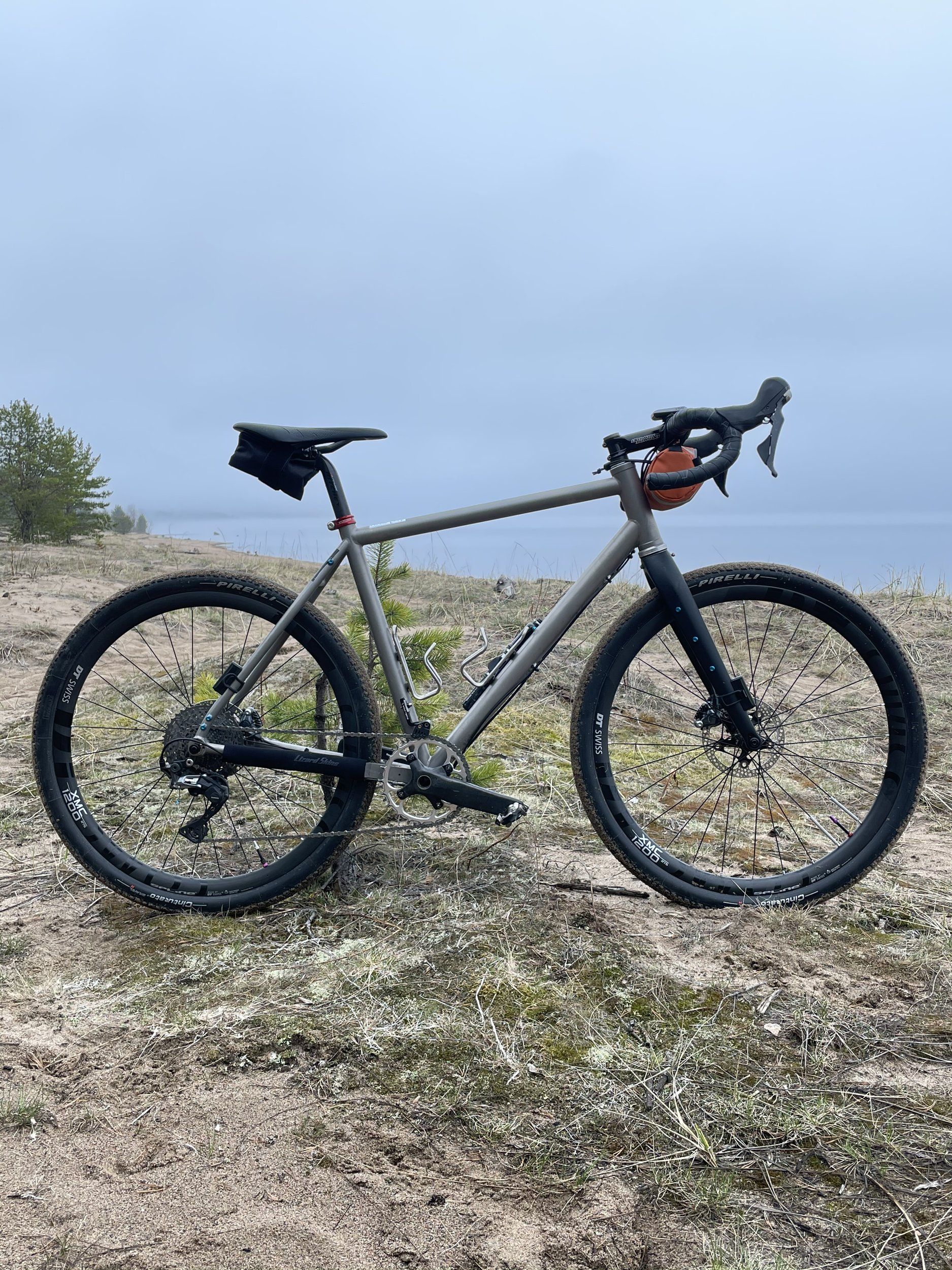

Hello, vad är det för finish på ramen och hur har du upplevt att köra med 650B, 45/50mm? Ska beställa från Waltly inom kort :)
Tjena,

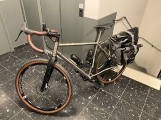

Min ram är blästrad (shot blasted), kanske inte lika praktiskt som borstad ram då den inte är lika lätt att ta bort repor från som en borstad ram som man fixar till med en scotch brite, men den är jäkligt snygg och stealth.
Jag har kört 48mm (Ultradynamico Rosé) som bredast på mina 650b hjul och tycker att det funkat ypperligt, den känns kanske lite snabbare och kvickare med 700c hjulen dock. Tror att min ram faktiskt skulle funka bättre med ännu större däck på 650b med tanke på geometrin (geometrin baseras på Moots Routt 45 2021).
Fattar, riktigt snygg hoj! Då hamnar man i den svåra avvägningen mellan vad som är praktiskt och snyggt ? gött har nästan samma geometri från Willier Jaroon?

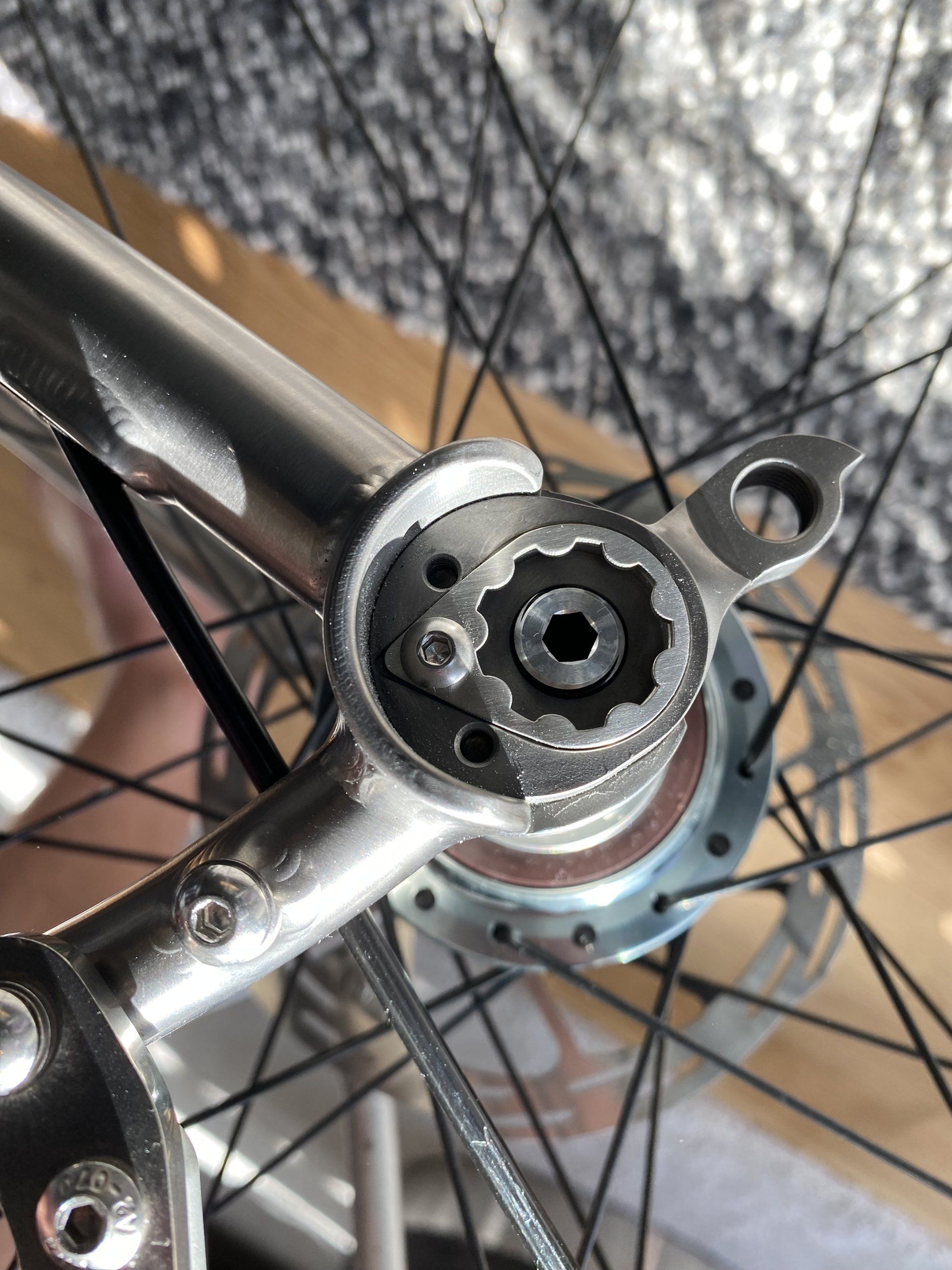

Stött på patrull i bygget. Hur gjorde ni med bakre thru-axel? Har inget att gänga i… ?
