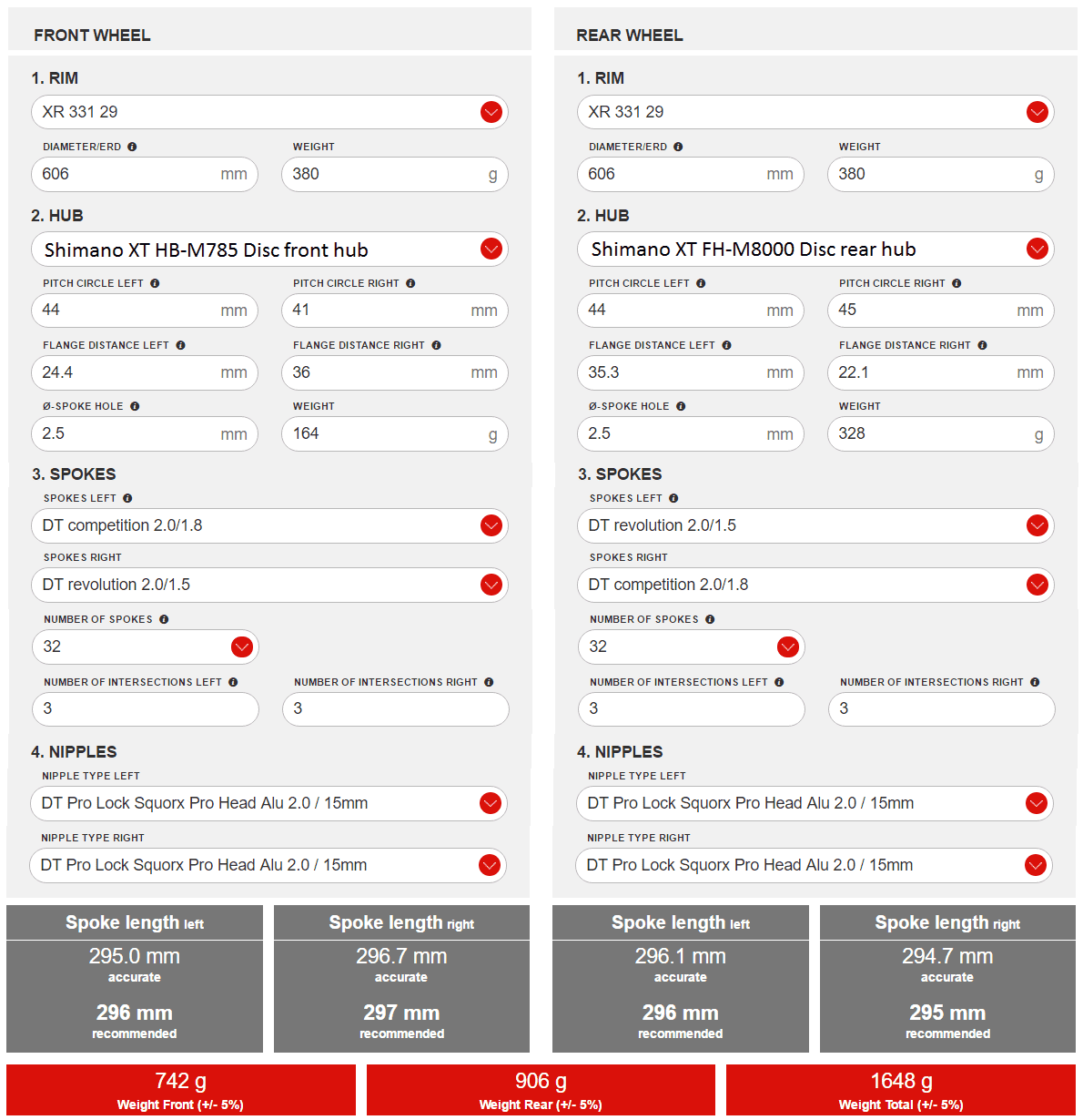

Jag kollar på dom två XT naven dom har 32 hål och du skriver 16 ekrar per hjul. Jag antar då att det räcker med ekrar i vart annat hål då. Är det samma med fälgar eller köper man fälg med "rätt" mängd hål?
Jag ska köpa ett par hjul.
XT med 164 + 328 g väger förstås mer än DT 240s som ligger på 126 + 233 g (vad jag minns) men de är ca 3500 kr dyrare.
DT 350 väger 156 + 272 g vilket är totalt 64 g lättare än XT mot merkostnad ca 1200 kr.
Dyra gram blir det...
64 gram är också skillnaden mellan två Racer och två Racer Light slangar, merkostnad ca 80 kr.
Eller 2 x 32 ml slanglösgucka.
16 ekrar av varje sort per hjul. Tunnare ekrar (DT Revolution) höger fram och vänster bak. Grövre ekrar (DT Competition) vänster fram och höger bak. Med XT naven blir ekrarna av samma typ lika långa fram som bak, så vid order beställs 32 st lika ekrar av resp. modell/längd.
Ekrar väger 150 g för 32 st DT Revo och 208 g för 32 st DT Comp.
32 ekrar per hjul. 64 ekrar totalt. Alla hål i fälg och nav skall användas. Alla 64 ekrar är 2 mm diameter sista 5 cm vid nav och fälg, men reducerade till 1,5 mm resp 1,8 mm över resterande ekerlängd. Olika grova vänster/höger för att kompensera krafter pga olika vinkel, precis som du antyder.

Man spar ca 1000 kr på att bygga med samma XT-nav + DT XR331 fälgar, ca 2500 vs 3500 kr komplett.
Rose har XT fram/baknav i silverfärg för 485 kr/par eller svarta för 675 kr/par.
(Shimano FH-M785 och FH-M8000 är samma baknav men olika "årsmodell").
Rose säljer ekrar i 20-pack och styckevis, så en 20 pack + 12 styck extra och man har 32 ekrar av en viss sort/längd. Silverfärgade ekrar är billigare än svarta.
Fälgarna från Bike24, nipplar och brickor till dito ingår i priset/leveransen. https://www.bike24.com/1.php?content=8;product=80740;menu=1000,2,302,303
Ekerkalkyl nedan. Jag skulle köpa 296 mm långa ekrar rakt av, det skiljer inte mer i längd än att det borde funka utmärkt.
