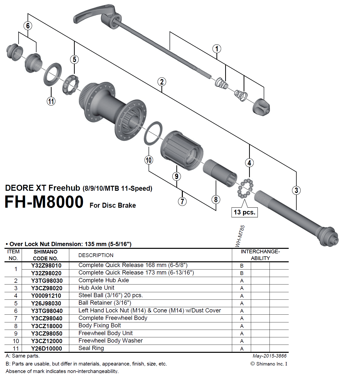

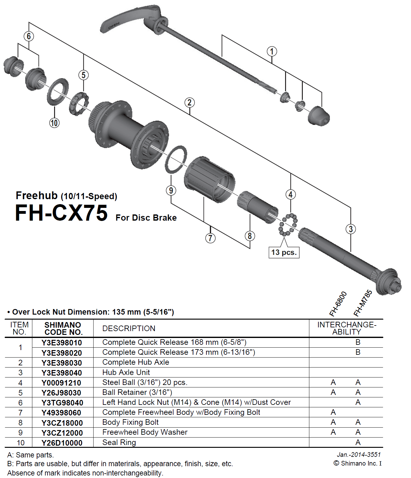

Motsvarande XT FH-M785 och M8000 nav som dessutom tar 11-sp för CS-5800 lvg kassett är FH-CX75. Det som skiljer är del 7 som är "freewheel body" som alltså blivit 1,85 mm bredare.
    128.2 KB · Besök: 52
    122.9 KB · Besök: 69

Titta på CAD-ritningen så ser du att flänsen sitter närmare frihjulet på M8000 än CX75. Försöker man byta frihjul så kommer kassetten med största sannolikhet att gå mot ekrarna.

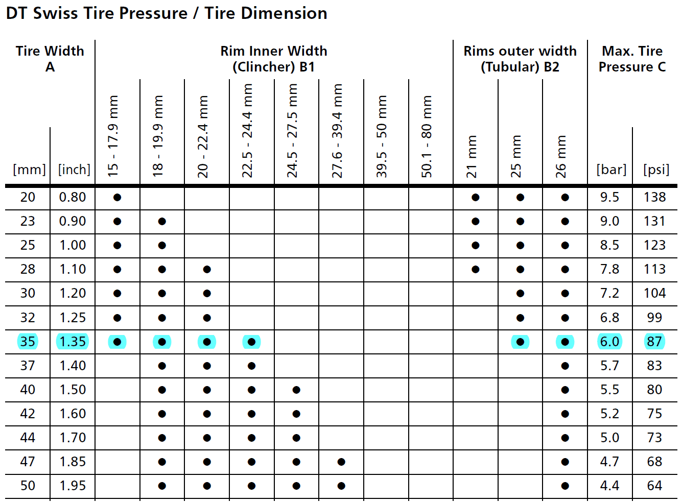

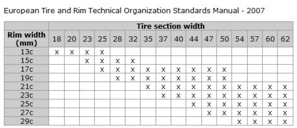

Varför vill du ha så smala fälgar? Går inte det emot trenden inom hela cykelindustrin att fälgar blivit bredare senaste åren, för alla cykeltyper. Även däcken har blivit bredare för att folk fattat att de moderna däcken rullar lika bra eller bättre samtidigt som komforten ökar och vikten lyckats hållas rimligt låg. Segmentet däck för Gravel/CX ligger mellan lvg race och XC race i bredd, rimligen borde fälgarna göra detsamma.
Nedanstående tabell är 10 år gammal. För 35 mm däck anges 17-21 mm. Hur kan då 20 mm vara så fel?
    61 KB · Besök: 50
Jag ska köpa ett par hjul.
Sixten Fors sa:
Det är alltjämt ISO 5775 än i denna dag och vill man köra 32/35 så är det kanske inte så smart bara för att det är XC-trendigt...
Eller?
[Har f:ö tre uppsättningar hjul till CX:en - 17mm, 18mm och 21mm - där nämnda breda är "lätt lågprofil XC-trend" och baserat på min erfarenhet skulle jag inte rekommendera det för annat än mycket stadiga underlag och låg hastighet. Men för TS skulle det i princip funka men det kommer IMHO inte ge någon fördel - mer än att vara trendig möjligen - utan bara nackdelar som segtrampat (mjuk fälg, många ekrar) och väldigt dålig styrsel i mjukt underlag. Fast det är ju bara min erfarenhet efter att ha provat så den uppfattningen ska jag inte pådyvla andra på samma sätt som man kan göra med ISO 5775.]

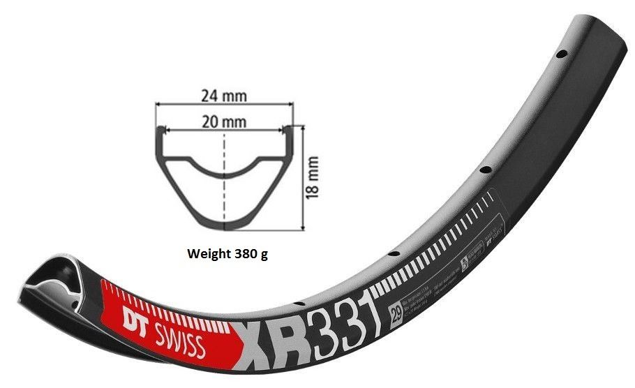

Ekrarna i hjulet med DT XR 331 är 1.6 mm vilket blir starkare men lite tyngre. Jag skulle utan tvekan välja hjulet med DT XR 331 och Comp Race ekrar om valet stod mellan dessa två. Skiljer typ 400 kr.
På vilket sätt, enl dig, skulle styrkekskillnaden mellan en 1,5mm resp 1,6mm eker vara avgörande?

1,6 är mer än 1,5 men mindre än 1,8. Kan inte svara på var gränsen går, men map. viktskillnad på en uppsättning ekrar (30-40 g) skulle jag hellre välja Comp Race än Revo (eller Aerolite).
Har redan kollat vad resp. tillverkare säger, 3 resp 3.5 bar (vid 50 mm om jag minns rätt), högre trycket avser XR 331.
Har även läst DT's generella fälgmanual där 4.4 bar vid 50 mm motsvarar 6.0 bar vid 35 mm.
Exakt vilken slutsats man kan dra är osäker, därav väljer jag hellre XR331 vilket var det jag syftade på ang styrka i inlägg ovan.
Misstänker att man inte vill köra mer än 4 bar max i ett 35 mm cx-däck, snarare 3-3.5 bar.
Hjälp gärna till att dra en slutsats om du vill.

Min samlade bedömning baserad på erfarenhet och kunskap, kombinerat med vad jag vet och inte vet (men gissar, utifrån sannolikhet) om dig och dina ändamål så är svaret ja.
Det går alltid att samla in mer data, göra än djupare analyser, förfina slutsatser etc., men det är trots allt bara ett hjulset och inte ett rymdteleskop.
