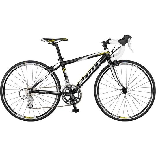

Sportson i Trollhättan har en Scott Speedster JR 24" kvar och priset är 6995:- minus 20%, alltså 5596:-. Är du intresserad så ring 0520-34350 så löser dom det åt dig, mvh Lars
