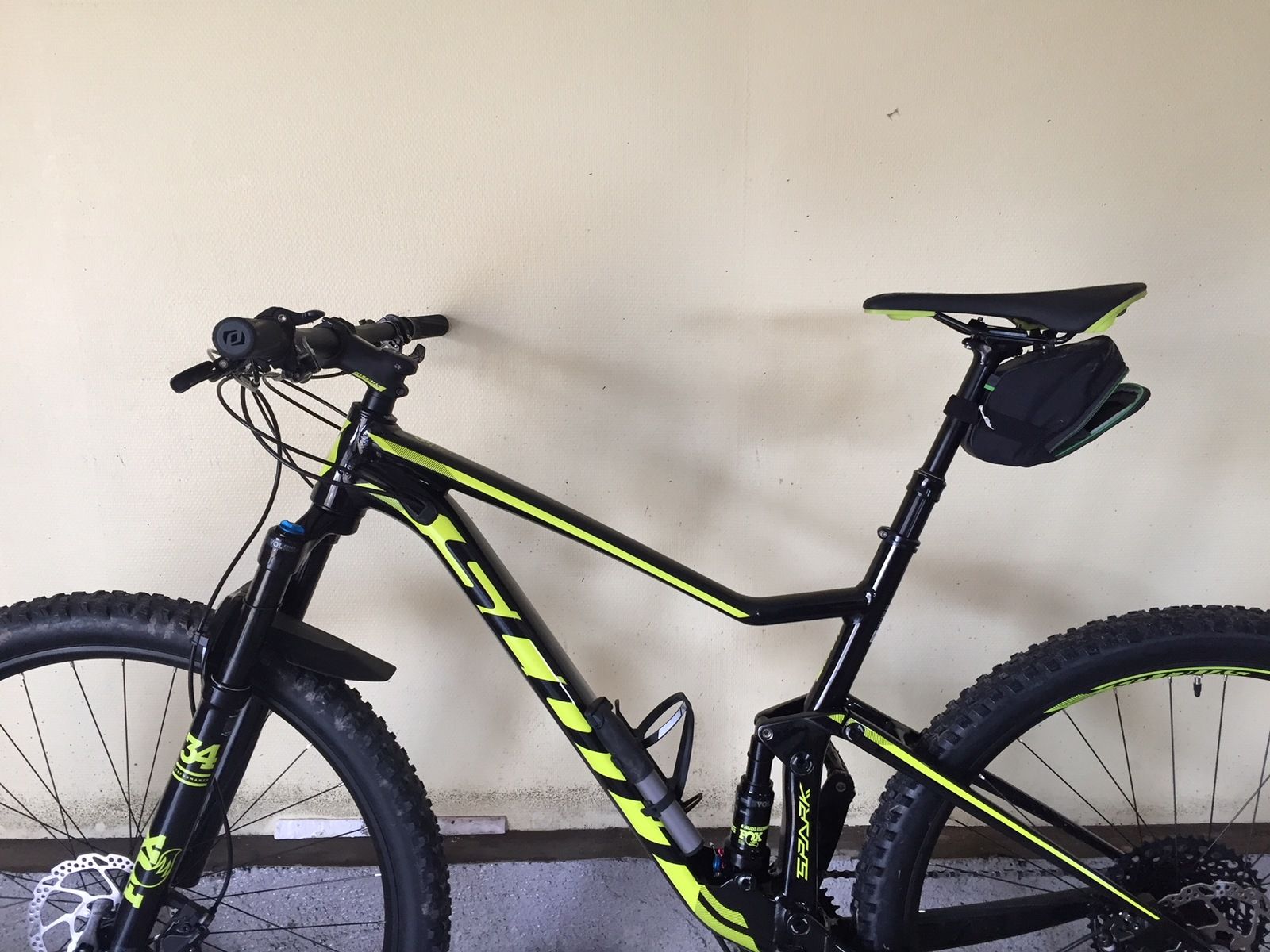

Jag är 185cm och köpte Large i ram strl. Bifogar lite bilde rpå hur styret ser ut idag. Tycker också det känns som om jag har för mycket vikt fram på cykeln då det känns som man nästa åker över styret varje gång man fastnar på rötter och annat.

Jag tror minsann min herre har en sadelväska på en dropperpost? Eller ser jag fel?
De två är inte riktigt kompatibla.
Sen om du nu har en dropperpost (vilket verkar vara fallet) så kan ju ju raskt sänka sadeln och känslan av att åka över styret kommer vara som bortblåst.
Den där stammen ser ut att vara vänd uppåt. Så det är så högt som det går. Nästa steg skulle vara ett styre med lite rise.

Byt till kortare stam (50mm) och om det inte räcker byt styre till högre rise (25mm). Inget extremt utan ganska standard och ger ngt mer upprätt sittställning. Fimpa sadelväskan så du kan nyttja droppern fullt ut oxå.

Det stämmer som du skriver att rumpan/tyndpunkten bakåt avlastar händer/handleder men det ger även mer vinkel i ryggen, vilket uttrycktes som ett av TS problem. Nu när vi även sett bilder där sadeln inte är speciellt långt fram är nog kortare stam och mera rise rätt väg att gå. Alternativt HTFU vilket också är gratis :)

På bilderna ovan tycker jag det ser ut som om sadeln lutar framåt någon grad.
Har du provat att höja den liite liite i framkant, så den blir mera vågrät?
Det kan göra mycket för balansen i längsled och kostar ingenting mer än tid.
