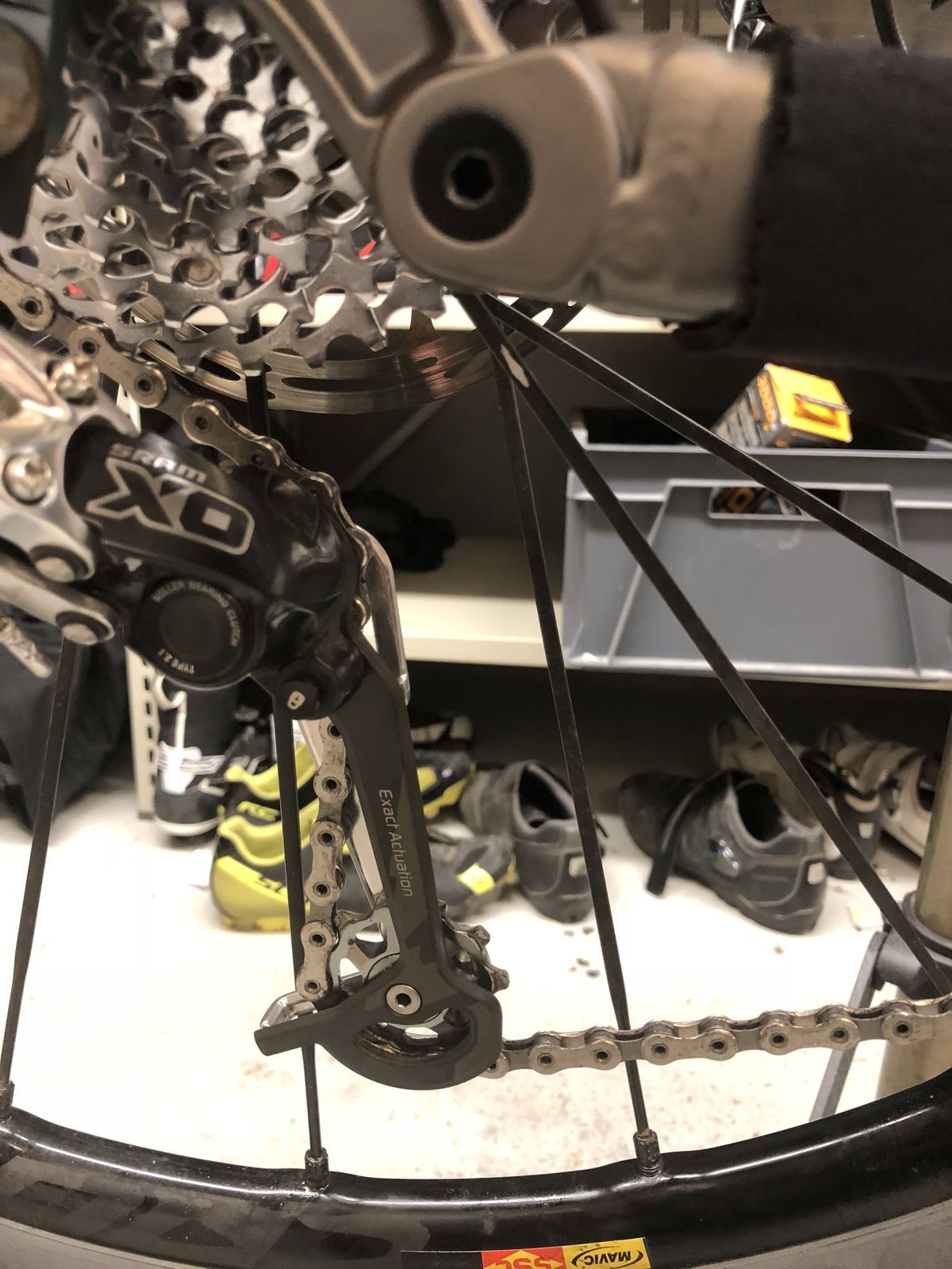

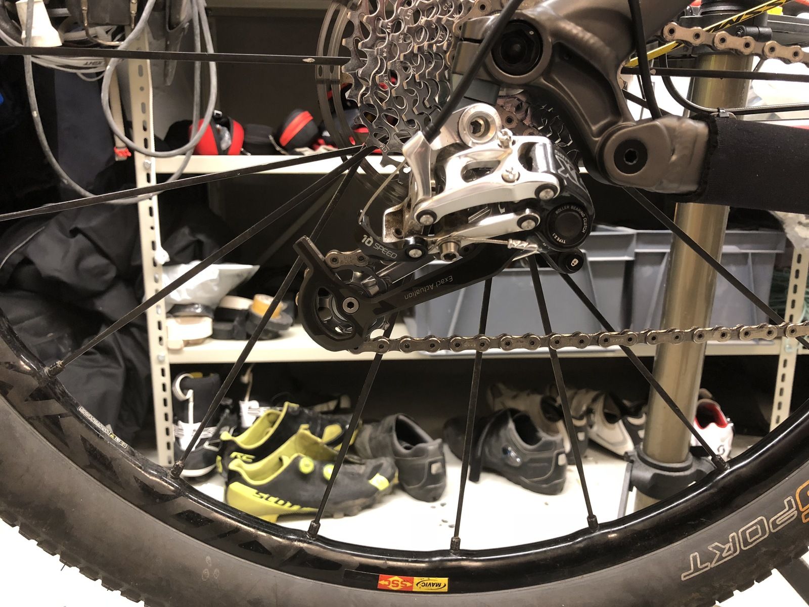

Hej har lite fråga angående justering av b skruven på en Sram xo bakväxel.
När jag har största drevet bak om jag fattar det rätt justera så att det är ett så litet avstånd mellan det stora drevet och övre styrdrev som möjligt utan att det ligger mot varandra för att få så snabb och mjuk växling som möjligt.
Men när jag gör det så tar det övre styrhjulet emot ramen när jag har lilla drevet bak.
Se bilder
Är det något som är galet ? Eller kan det bli så här beroende på hur ram/ växel är uppbyggt.

För lång kedja heter ditt problem.
Justering b skruv
Jag kollade längden på kedjan med största dreven och med dämparen fullt komprimerad och tyckte då att kedjan var ganska sträckt och i princip inget att ge på undre armen på bakväxeln.
Men man kanske skulle plocka 1 länk o testa.
