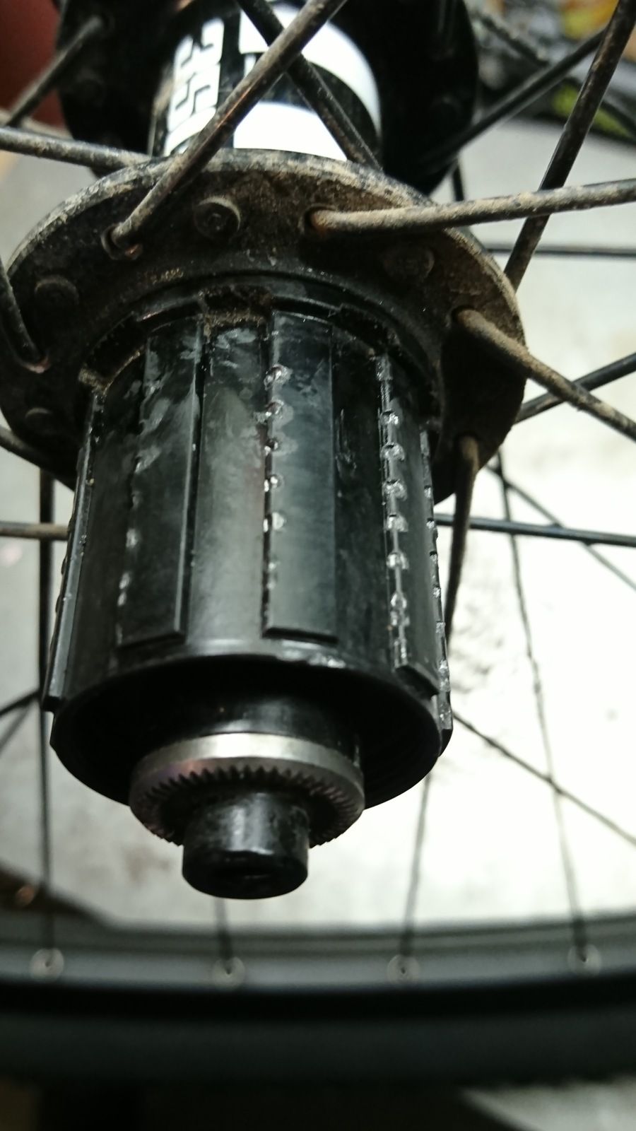

Efter en del övertalning m kedjepiskor och hammare så kröp kassetten loss från DT-navets alu-body...
Kassetten är en Shimano CS-HG50-10, två lösa drev ytterst och resten ihopnitade... Nitarna verkar ha släppt något, dreven rör sig lite i förhållande till varandra... Se bild på bodyn, är den användbar fortfarande?
Kanske borde köpa ny kassett och kedja, är det samma som är vettig eller en SLX/XT där de tre-fyra innersta sitter på spindel och resten är lösa?

Kassett fastnat på DT Swiss-body
Tjena!
XT-kasett är mest smäll för pengarna, den får problemet att minska direkt. Börja med att slipa bort graderna, kan bli tufft att få på en ny kassett annars. Att böja upp tunna gem och kila in mellan klackarna på bodyn och kassetten är ett fulmeck som brukar fungera bra. På så sätt kommer du kunna köra på bodyn ett bra tag till, med likadan kassett kommer det bli ännu värre.
En enklare kassett ska man nog inte ha på en alu-body. Inte utan att ha koll på slitagenivån iaf, inte konstigt att denna fastnade.
/Magnus
Den kassetten är i skrotbingen nu, en XT-kassett tog dess plats efter jag filat bort de mest utstående alu-bulorna...
