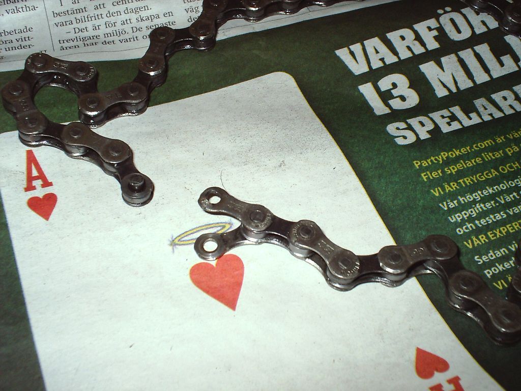

Jag hade precis monterat dit nya växelreglage, var ute på en provtur och mitt under en växling så säger det KRACHSCHT.. eller något liknande ljud, och kedjan har gått av.
Länken har blivit helt bucklig, om det inte framgår av bilden. Försökte nödmontera ihop den, men det var omöjligt. Fick ta en mycket lång och tråkig promenad hem..

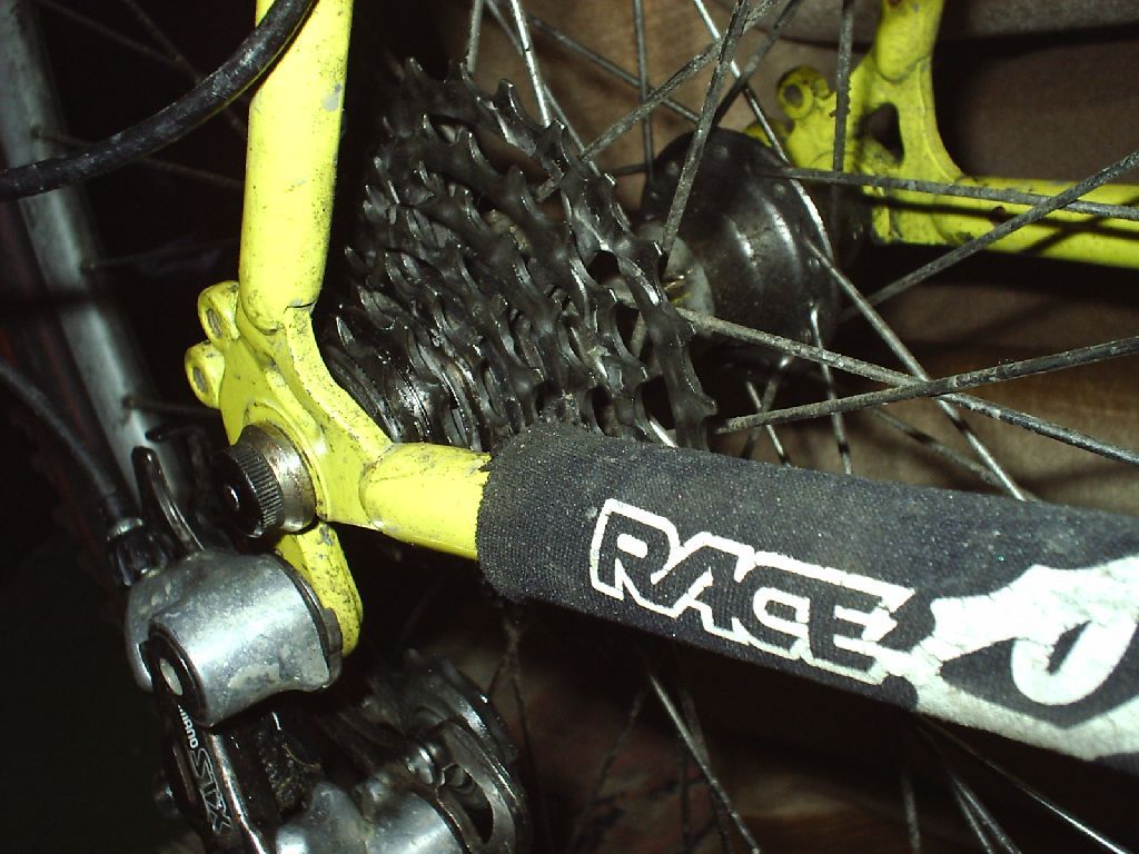

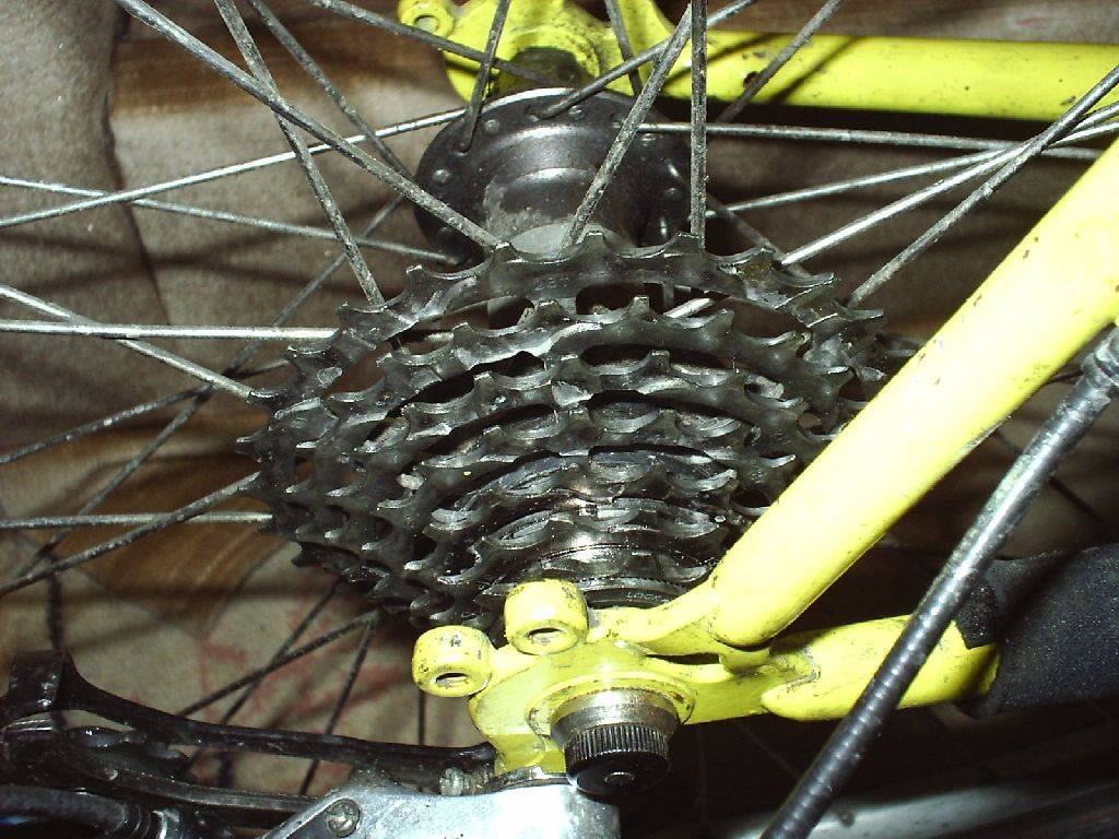

Så här ser min kassett ut:
Den lider inte av jättemycket hajfenor, dock finns det ett par på dom två minsta, som borde gå att se på den första bilden.

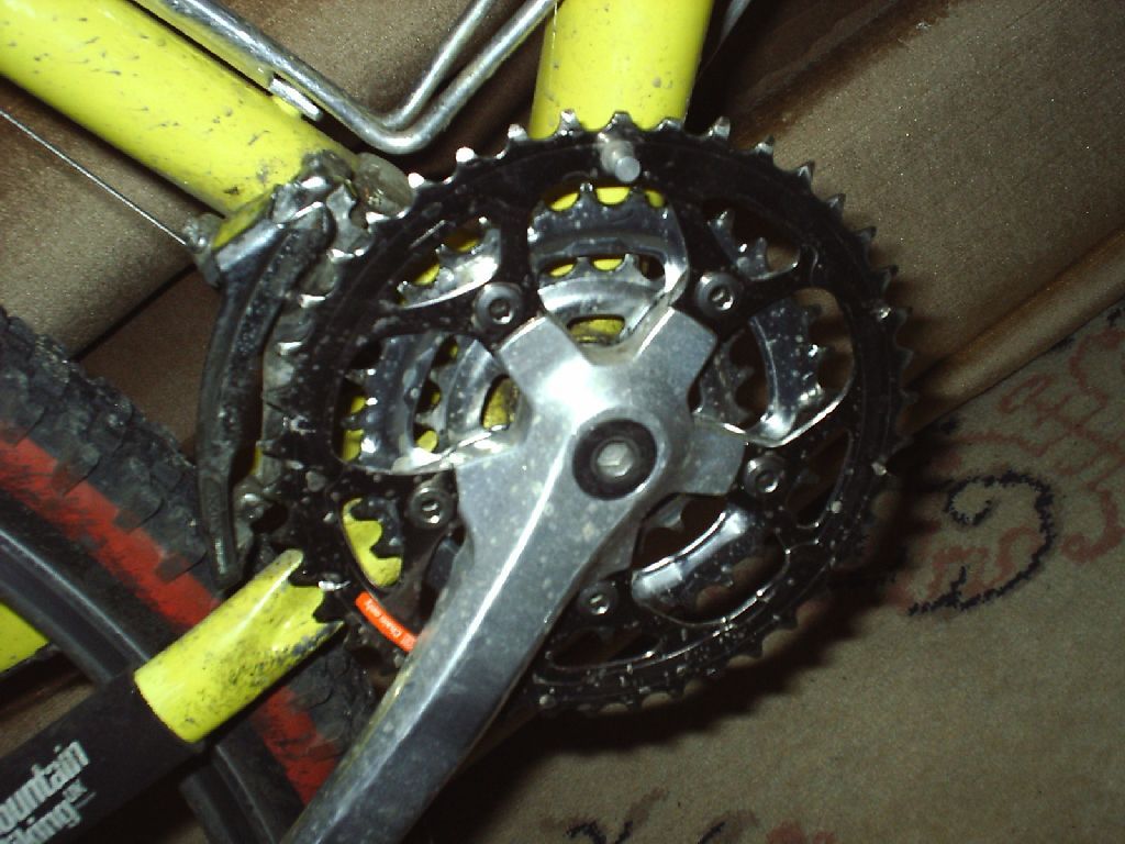

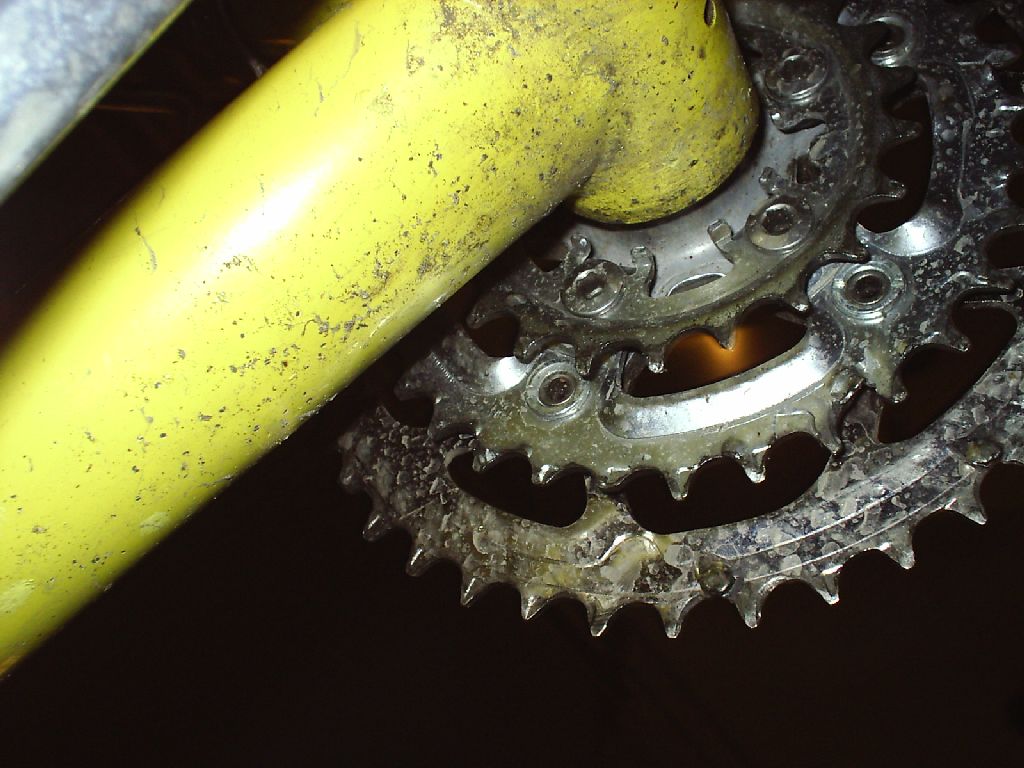

Såhär ser mitt vevparti ut:
Det ser ut som vissa kuggar är "nedslitna", å andra sidan så har dom alltid sett ut lite så, och jag fick förklaringen av en mtb-intresserad kompis när jag köpte cykeln att det ska vara så, för att underlätta växlingar.

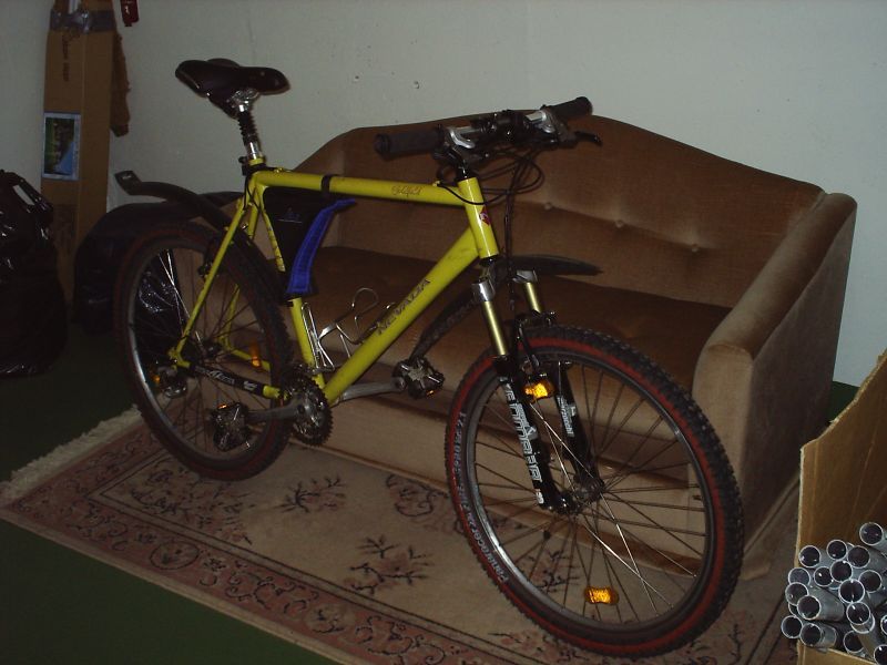

Och som extra bonus så slänger jag upp en mtb-(i höst/vinterutförande)-framför-sunkigs-soffa-bild, som man ska göra här på happy. =) Hittade en helt malplacerad sunkig soffa mitt nere i källaren.. Det är inte min soffa och mina däck är smutsiga som fan, så jag ville inte ställa den i soffan.. ;)

Om Srams power link för 8-delat passar din kedja, skulle det troligen räcka med en sådan. Annars kan du lägga kedjan runt stora drevet fram och stora bak (utan växel). Har du mer än en länk kvar då, så kan du korta kedjan och nita ihop den igen!
Park Tool har som vanligt en bra guide i ämnet!

Tanken har slagit mig också, men som jag beskrev så har jag ju problem med "stiff links", så även om kedjan blir tillräckligt lång så känns det ju bara som man skjuter up pdet oundvikliga. En annan länk kan ju ge sig på samma sätt den också, hela kedjan _är_ väldigt sliten. Vill inte gärna vara nån mil hemifrån när det händer igen..
Men jag kan testa det, tack för tips!
Kedjan gick av, hjälp! (med bilder)
Visst ja, glömde det där med stela länkar. Men det kan du fixa genom att känna på varje nit och försiktigt bända i länken lite där det går trögt. Känn även så länken kan röra sig i sidled. Om kedjan är så dåligt så det inte går att fixa blir det till att öppna plånboken tyvärr!

Här har ni cykeln kedjan satt på för övrigt:
