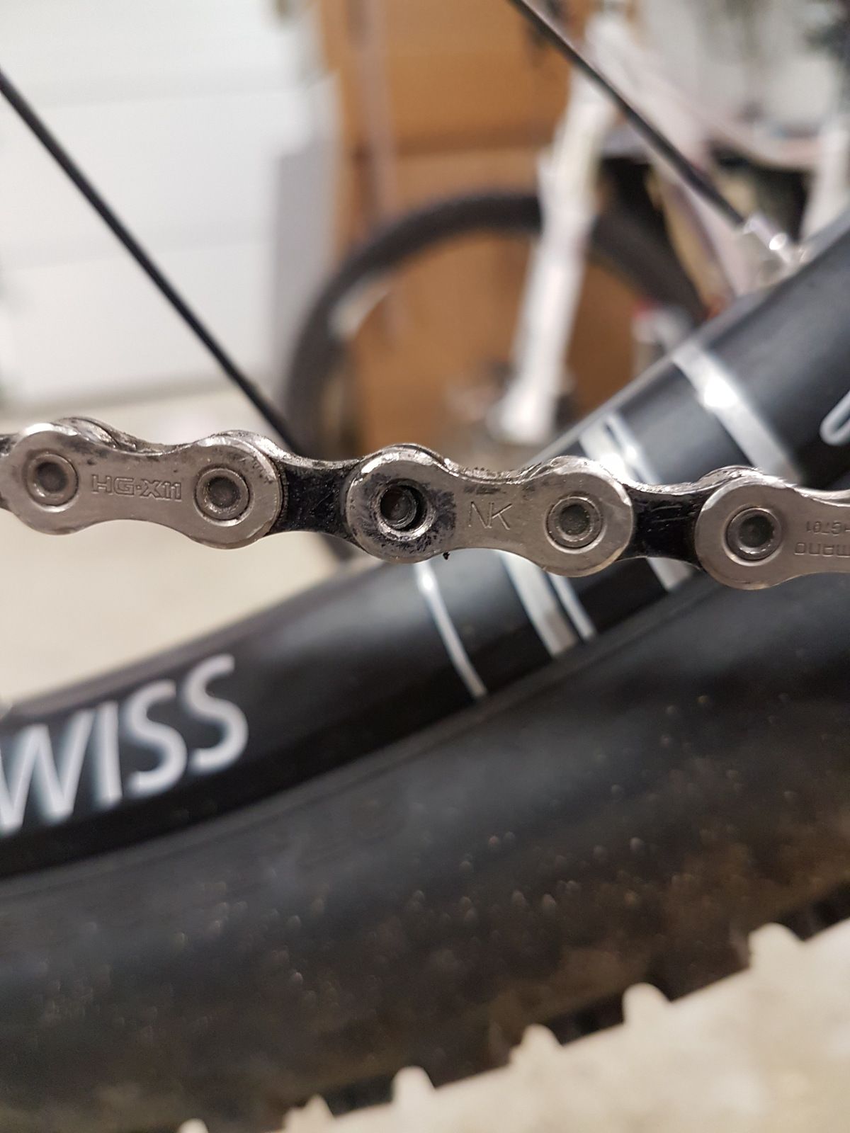

Kortade kedjan och hade inte ett enda kedje problem på kvällens tur. Körde en riktigt stökig sträcka och tog KOM på Strava...
Hade tur att jag tittade till kedjan ikväll för den var på gång att gå av.
