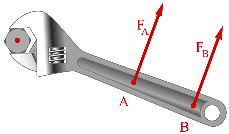

Ifall du provar att dra åt en mutter med hjälp av en skiftnyckel genom att trycka på punkt A vs punkt B. Blir muttern då hårdare åtdragen ifall du håller längst ut på skiftnyckeln eller längst in?
edit: Gjorde en liten bild. Tänk dig att F1 och F2 representerar kraften från kedjan. R1 och R2 är radiella avståndet från centrumaxeln på navet (lite förenklat iom att frihjulets ingrepp inte riktigt sker exakt där, men du förstår konceptet). Stora drevet ger ett längre radiellt avstånd, dvs hävarmen blir längre på samma sätt som att du håller längre ut på skiftnyckeln.
