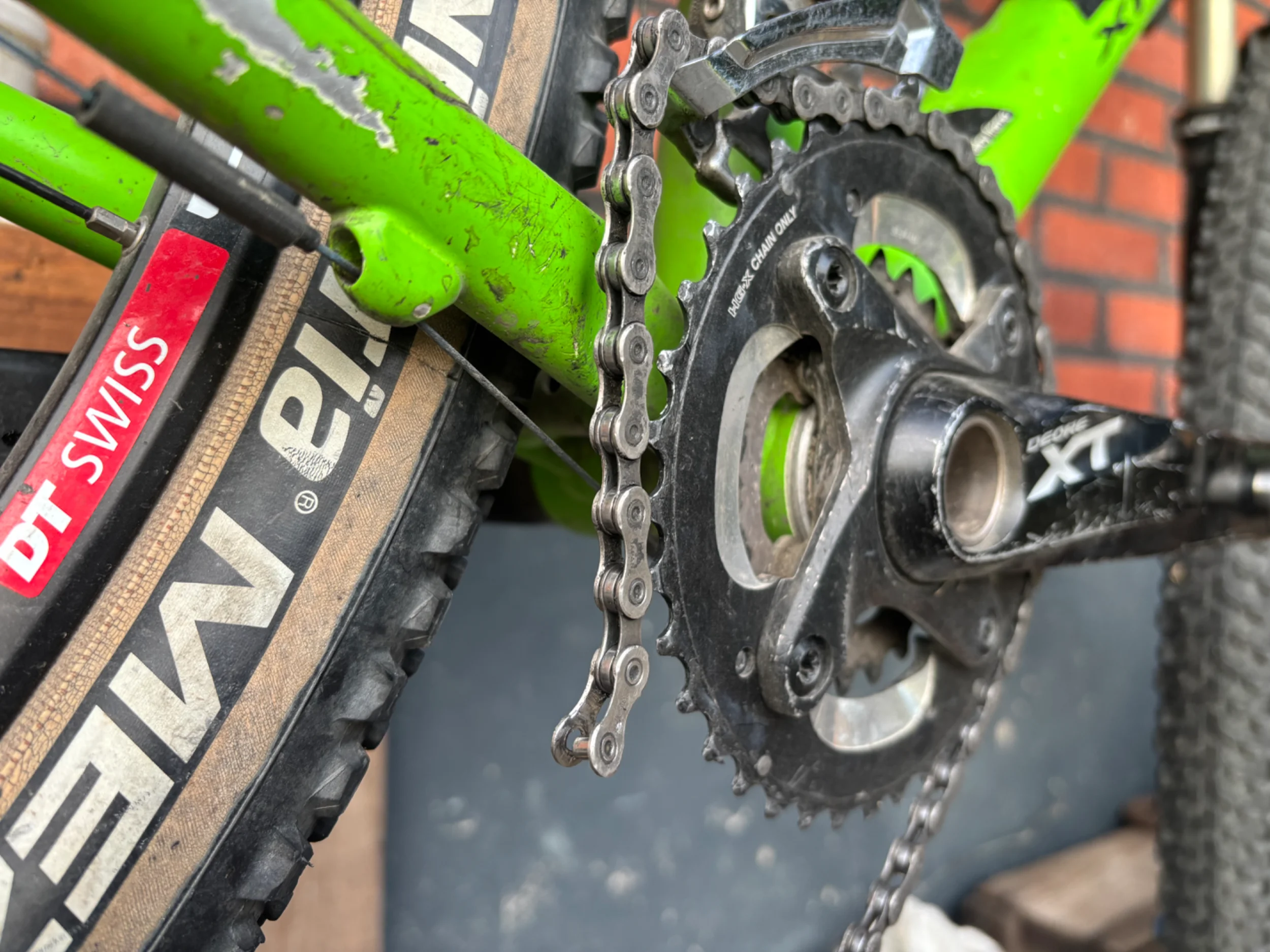

Hej!
Nu har det hänt flera gånger på samma nya kedja. Länken går upp trots att jag varit supernoggrann med kedjebrytaren vid återmontering. Upplever inte samma problem med enklare kedjor. Någon som känner igen fenomenet eller är det bara jag som missat nåt här?
Har även bytt drev och kassett - allt XT. 10-delat x 2.
Måste man ha någon särskilt vass kedjebrytare här eller vad kan det vara? Gissar att det är klenare godstjocklek som gör XT-kedjan känsligare vid återmontering men.. det måste ju gå att hantera.
Funkar det kanske bättre om man värmer länken med varmluft? Kedjan börjar bli väl kort nu. IMG_2617.webp
Tack på förhand!

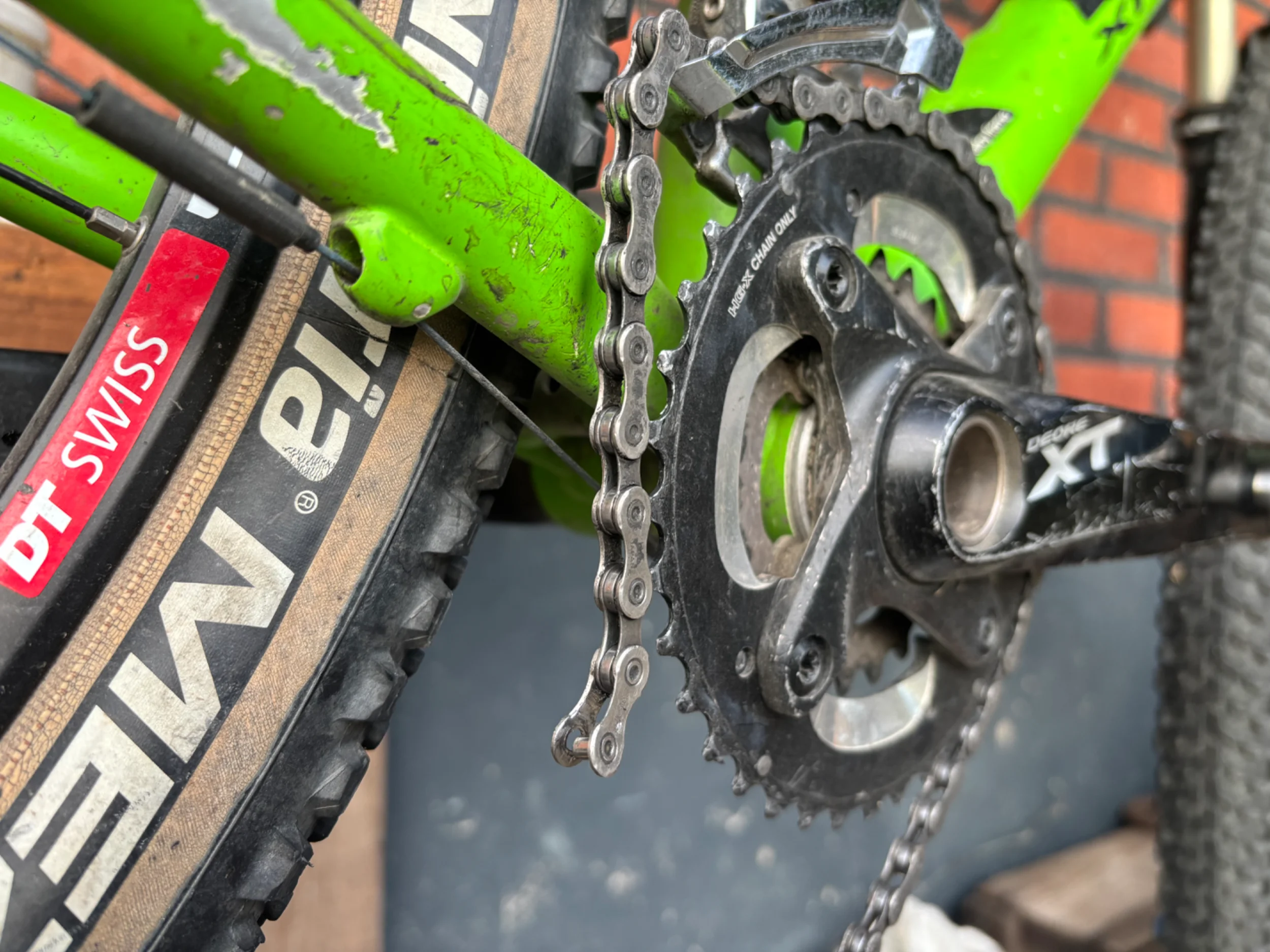

Hej!
Funkar det kanske bättre om man värmer länken med varmluft? Kedjan börjar bli väl kort nu.Visa bilaga 842674
Tack på förhand!
Vid återmontering av en begagnad kedja (eller ny kedja) genom att nita med kedjebrytare, så bör man alltid använda en ny oanvänd Shimano original "brytpinne" för säkrast hållbarhet. Enligt min erfarenhet iallafall.

Skarva med gammal pinne håller aldrig för mig på på 10+-delade kedjor, ser det som nödlösning. Specialpinne eller kedjelås. Är det en ny kedja följer det väl med?
Kedjebrott Shimano XT?
Håller med. Ja det brukar följa med 1 st pinne i förpackningen. Det jag reagerade på var ordet återmontering i TS inlägg. Alltså bör det införskaffas ny "brytpinne" om den ursprungliga har använts en eller flera gånger, alternativt byta till kedjelås.

Ok det funkar alltså inte att återanvända pinnen på denna om jag förstår det rätt. Minns inte men det var nåt som inte blev helt rätt vid montering med brytpinnen som följde med.

Jag tänker att Quick link, PowerLock och Missing Link alla är kedjelås, lite olika design bara. Det traditionella är väl mer som på MC kanske?
Summa summarum.
Här skulle jag alltså ha nitat med ny brytpinne. Bra att ha extra mao.
Alternativt använda kedjelås.
Återanvända nit endast i nödfall. Funkar ju vid lugn körning iaf.

KMC har länkar som går att återanvända. Även Shimanos går även om de säger att man inte ska. Brytpinnen är engångs.
Återanvänder en nit gör man möjligen för att ta sig hem om man inte har en länk med sig. Inte annars.

De brutna ytterlänkarna verkar jobba utåt, istället för längs kedjan. Som ungefär sagts ovan, skulle jag ta bort det länkparet - ytterlänkarna - och pytsa i en snabblänk. Blir liksom litet win-win, eftersom det också förenklar kedjebad efter säsongen.
...Eller byta till en helt ny kedja. Och använda växlar med mindre utväxling. ;-)

Ja det blir att beställa kedjelås helt klart. Den biten hade gått mig förbi helt enkelt. Kedjan i sig är det ju inget fel på. En CN-HG95. Såg för övrigt att den räknas som SLX inte XT som jag skrivit ovan. Jag kör slut på den innan övergången till KMC.
Kan också nämna att jag kollade så att spelet i den återmonterade länken överensstämde med övriga länkar, bara som förtydligande. Men återigen, jag fattar att detta alltså endast bör göras som en nödlösning. Med tanke på handhavandefelet har det dock funkat förvånansvärt länge ibland.. tills haveri och svordomar. Kedjebrotten har nästan alltid skett när jag varit oförsiktig med växlingen.
