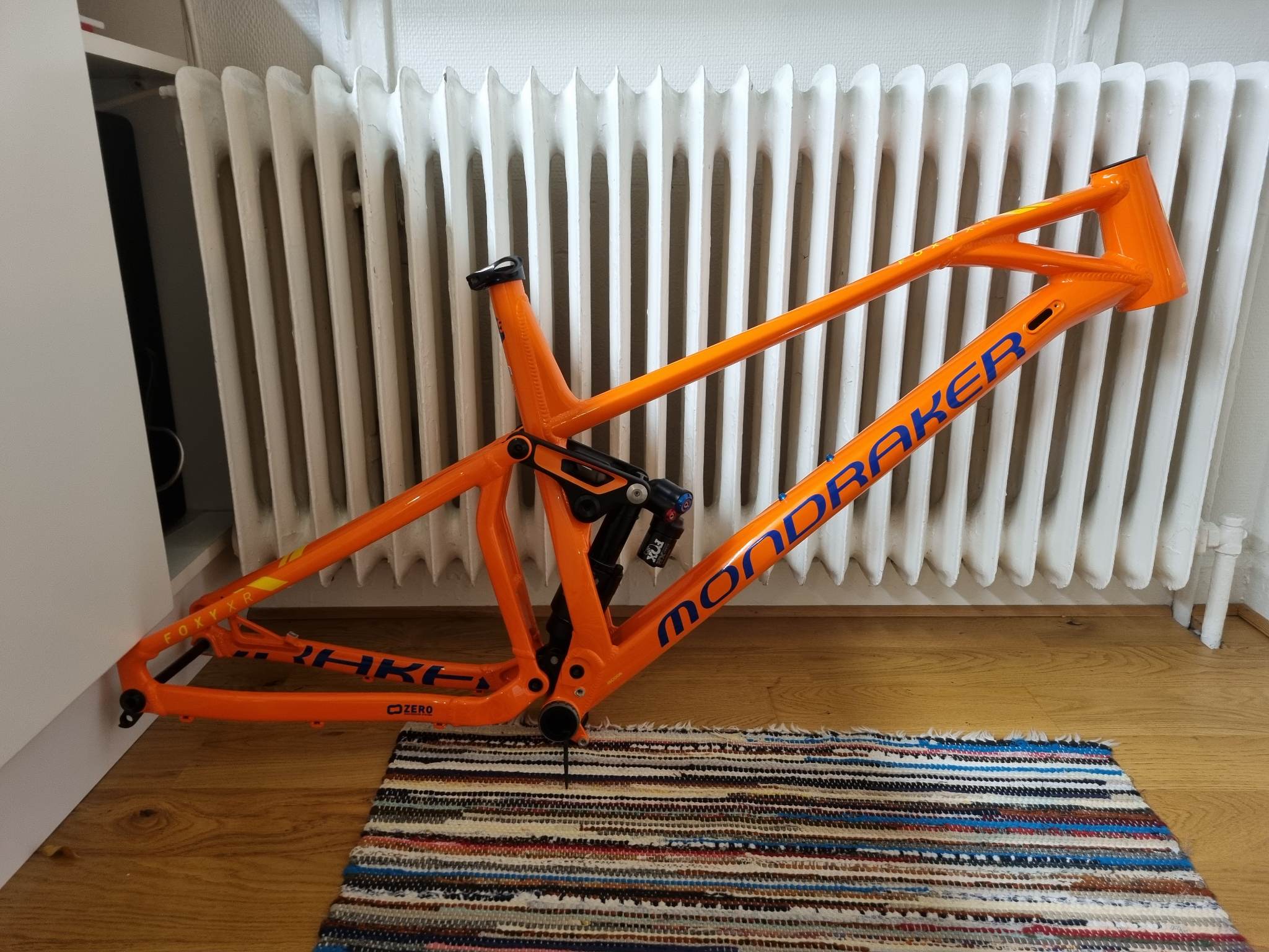

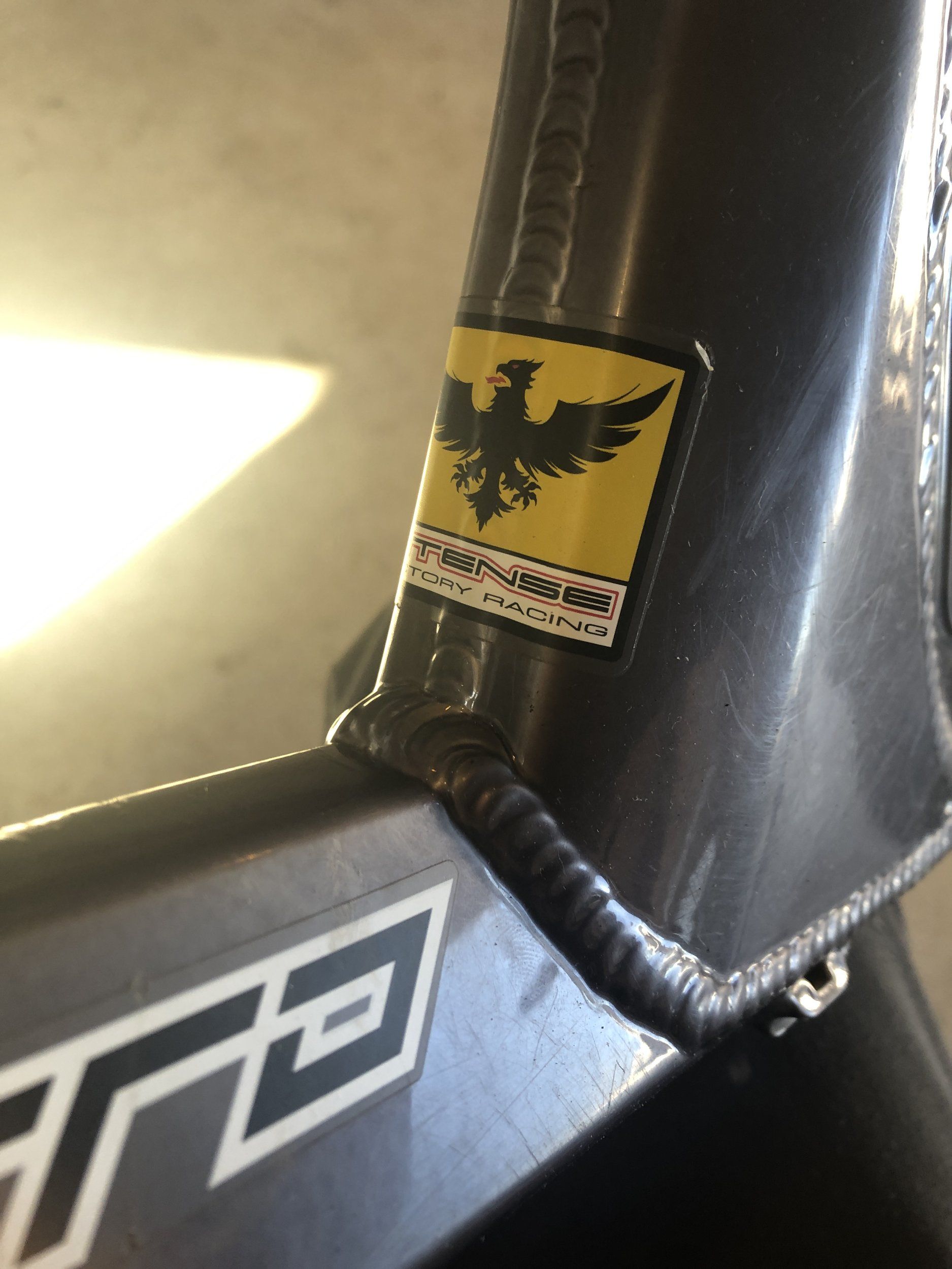

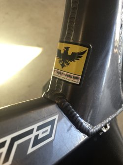

Jag har en pulverlackad ram som jag vill strippa. Jag har tagit bort färg tidigare på andra hojar genom att skrapa, slipa, blästra etc. Har egentligen bara testat Biltemas färgborttagare som fungerade förvånandsvärt bra på enklare färger, men som inte gör den minsta skillnad på pulverlack eller 2-komponentslack.
I detta fallet är det en hel del små skrymslen och håligheter där mekanisk borttagning blir svårt. Samt att jag vill bevara så mycket som möjligt av svetsfogar etc av estetiska skäl. Därför tänker jag att jag ska testa en färgborttagare.
Vill undvika att behöva köpa 5-10st olika för några hundra st innan jag hittar någon som faktiskt fungerar, och därav frågan till er här.
Finns det nått som fungerar som man kan köpa? (Jag är mindre intresserad av att höra vad som fanns när farfar var ung, jag vet att det fanns starkare grejer då och att de som finns nu inte är i närheten lika effektiva).

Visa bilaga 599180Känns som den eviga frågan på fixarforum världen över.
Det självklara svaret tycks vara "det var bättre förr" men det dyker även upp enstaka förslag på avsedda produkter som sägs fungera.

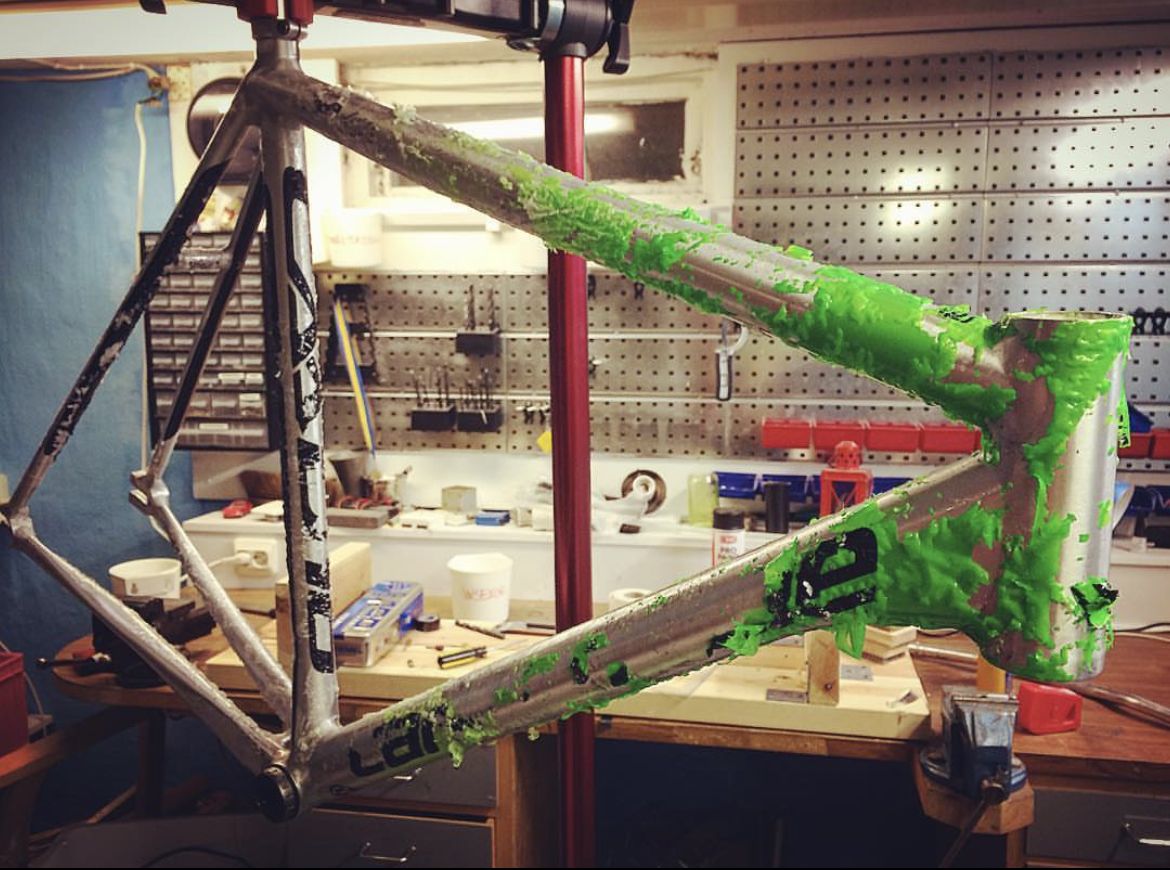

Den här har iaf funkat fint på cannondale, singular, gt, brother cycles och surlys lack
Kladdat på, lindat runt med plastfolie och låtot stå över natten

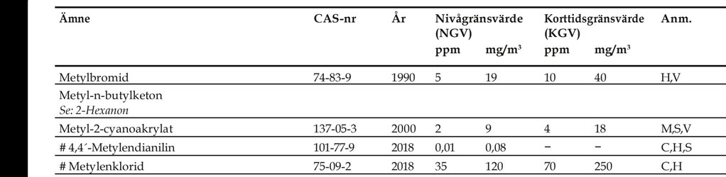

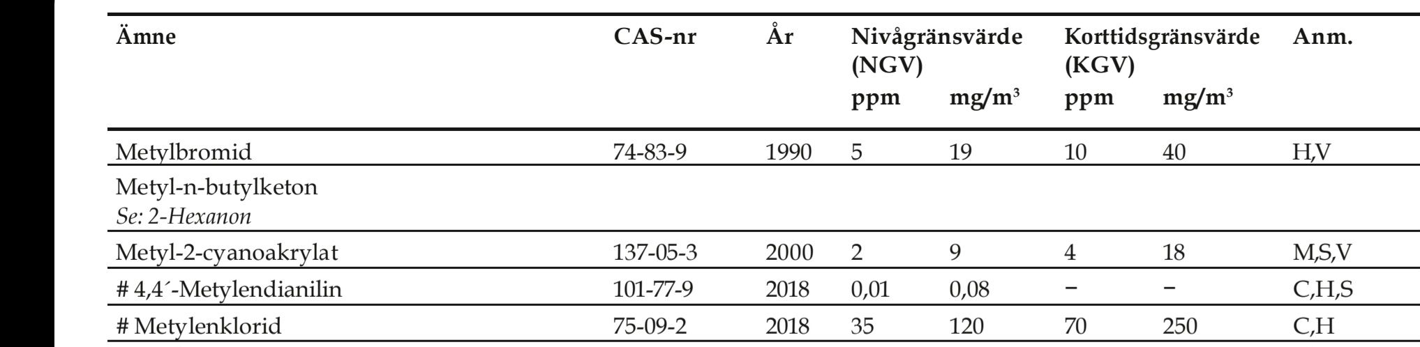

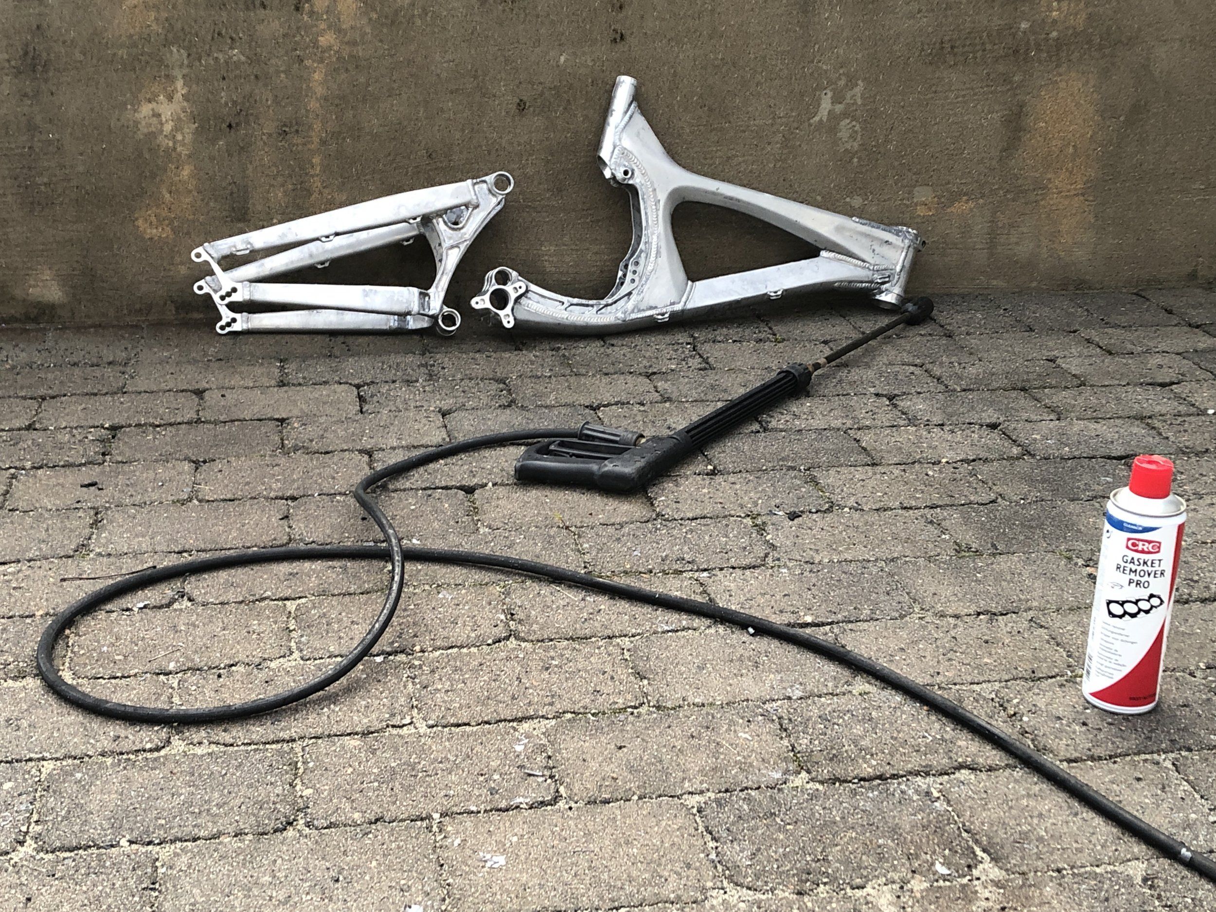

Det finns fortfarande bra kemikalier att få tag på. Men posta inte det här i tråden för då försvinner de från hyllorna när alla PK mupparna får veta, och skickar in orosanmälan.
Trickset är att veta vad de skall innehålla:
dichloromethane; methylene chloride

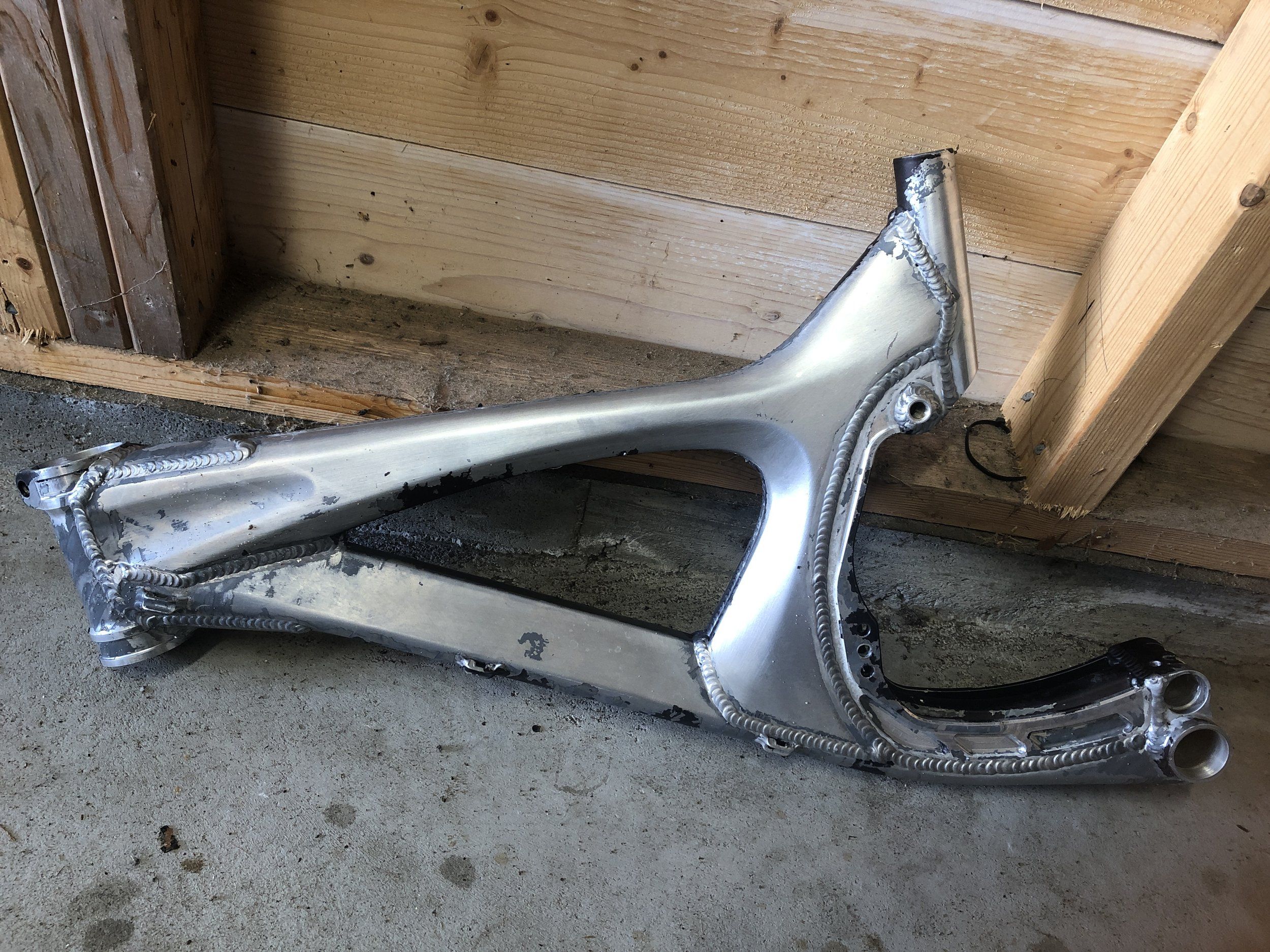

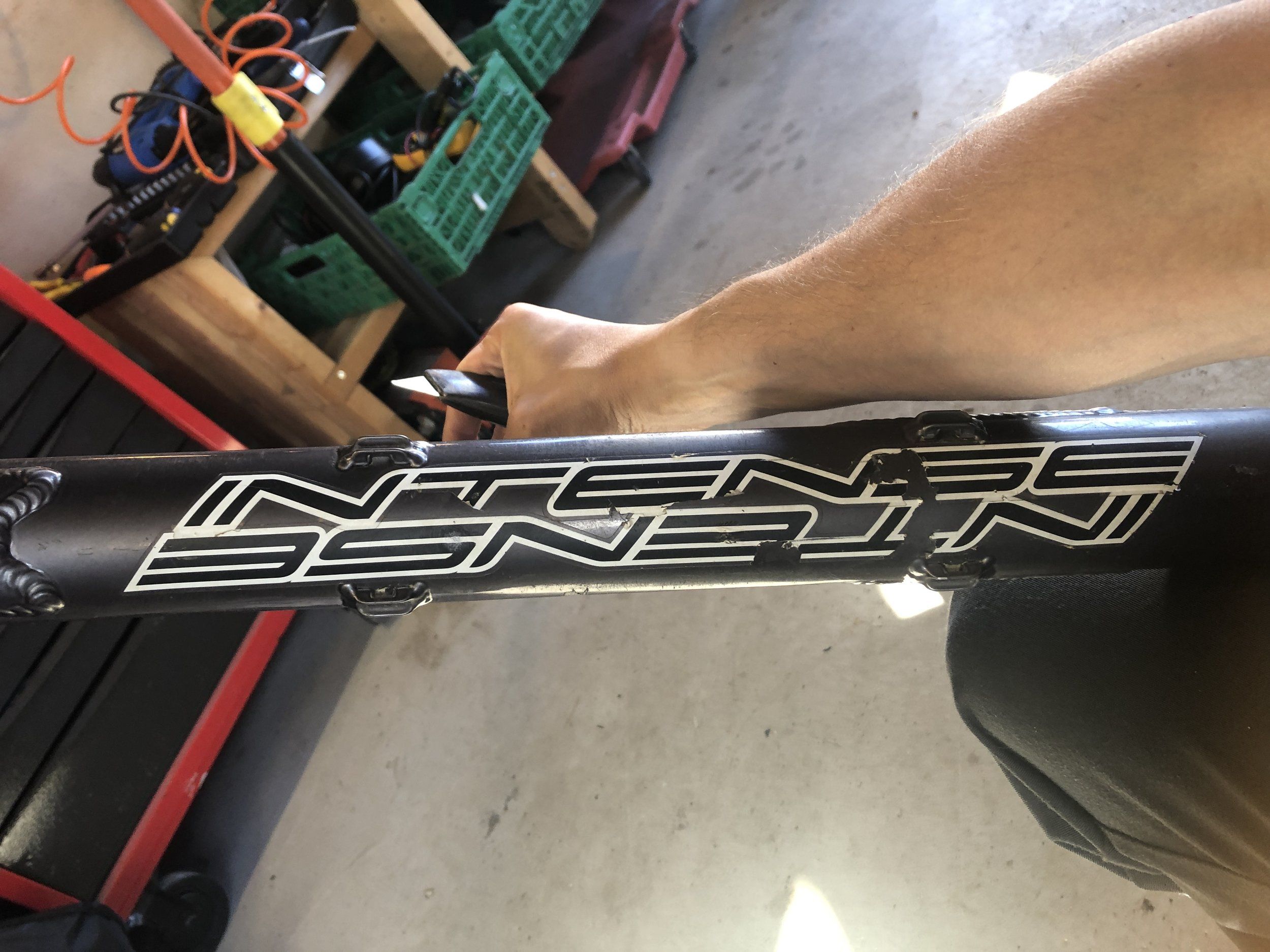

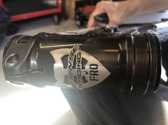

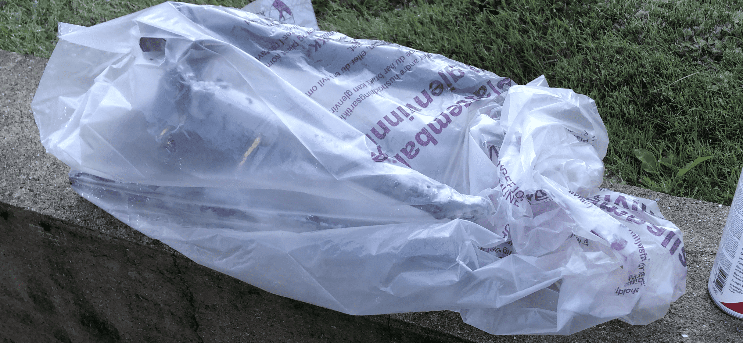

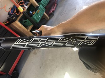

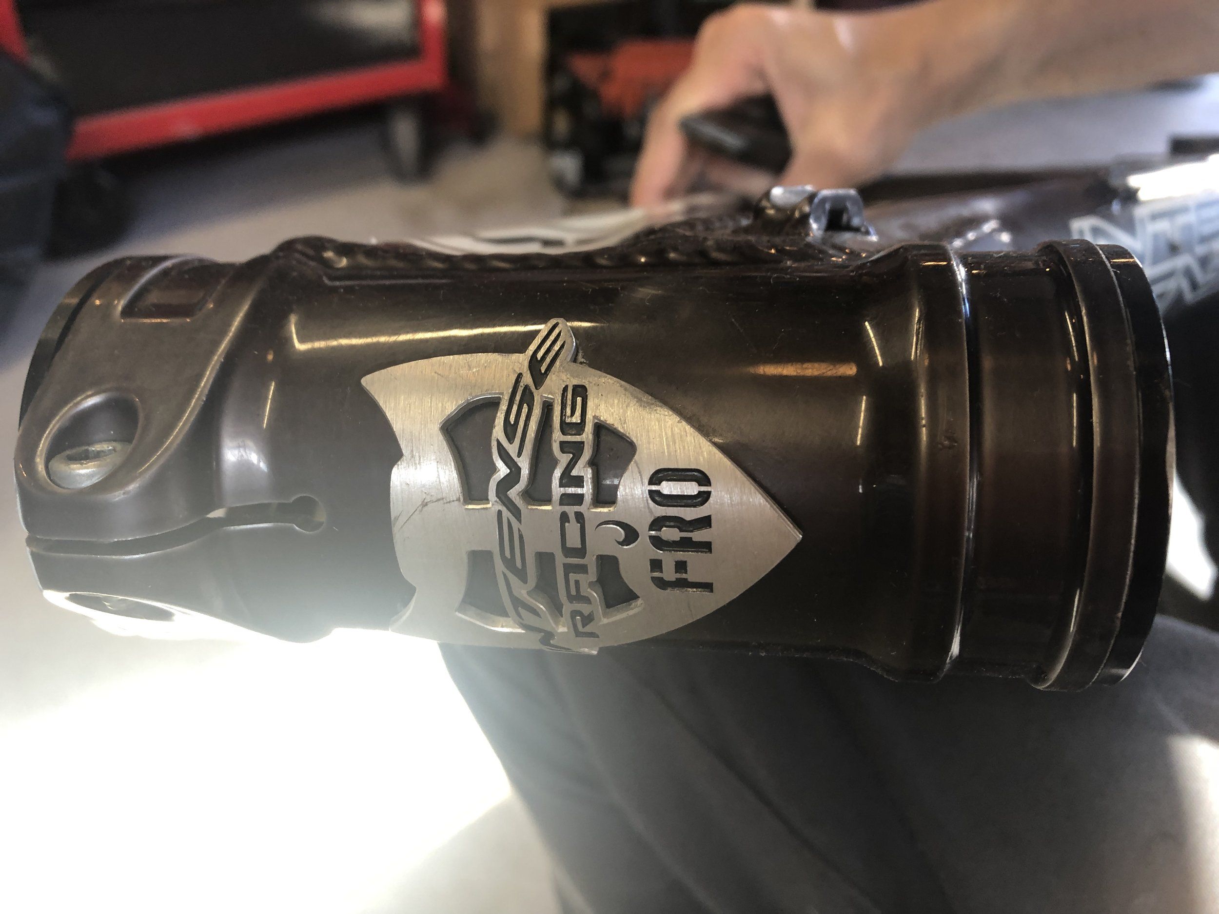

En burk på 400-500ml håller för en DH ram. Jag slarvade med appliceringen och tider, samt temp. Då gick det 1-1/2 burk, alltså dubbla kostnaden.
Jag delade upp jobbet i delar och fokuserade på en del i taget. Tar ett par timmar för mig att strippa en ram.
Jag drar den lite repig med ett grovt sandpapper först, mest runt svåra ställen. Detta för att kemikalierna skall bita bra. 400 papper och ruggar ytan. Typ 5min hela ramen. (Ingen vetenskap eller empiri bakom)
Använd det i rumstemperatur och stoppa ramen i en sopsäck efter applicering. Kemikalien dunstar fort i högre temp, så värm inte. Och den biter dåligt i kyla så kör inte i kallgarage.
Jobba utomhus när det är varmt.
Efter 20min kör du högtryck på nära håll. Tänk på att du skapar luftburna kemikalier som ingen skall andas in. Det gör jäkligt ont i luftvägarna dagen efter om du fuskar med andningsskyddet. Och allt du äter eller dricker smakar jävligt illa.
Man kan skrapa av färgen också. Förmodligen mer hälsosamt.
Denna kemikalie är riktigt nasty.
Du kommer behöva andningsskydd och täckande kläder. Tvätta kläder och hår när du är klar. Använd ögonskydd. Duscha 2 gånger och tvåla dig noga.
Den går igenom tunna gummihandskar, och svider fint.
Fråga inte varför jag vet.
Se bilder för resultat.
Skulle jag göra det igen? Förmodligen.

Diklormetan låter ju inte direkt hälsosamt. Men man får väl vara försiktig och använda mask, glasögon å skyddskläder tänker jag.
Låter mer som att man bör helt undvika det där. Lämna hellre in på sodablästring eller kör med kniv..
Wiki:
Mer än 70 % av inandad diklormetan tas direkt upp av blodet och sprids i kroppen. En del bryts ned till kolmonoxid som förstör de röda blodkropparna. Diklormetan har visat sig ge cancer i lungor, lever och bukspottkörtel hos försöksdjur. Vidare har den visats vara mutagen och fosterskadande.
Kemisk färgborttagning/ paint stripper
Skönt att man kunde köpa skiten på hyllan i butiken fram till för något år sedan.
Undrar hur ofta man skall exponera sig för att vara i farozonen.
För mig blev det en riktigt obehaglig upplevelse, men jag tror att de som använt produkten i arbete säkert utsatt sig för större risker.
Om man inte kör högtryckstvätten så kanske man inte blir så dålig som jag blev.
(Det sprider sig i vattenångan och blir ett moln)

Wiki:
Riktigt tuffa killar bryr sig inte om det.
Amerikanerna (NIOSH) säger max 125 ppm over 15 minutes, men dödliga koncentrationen för är råtta är 24,929 ppm över en halv timme, så det finns lite marginal.
