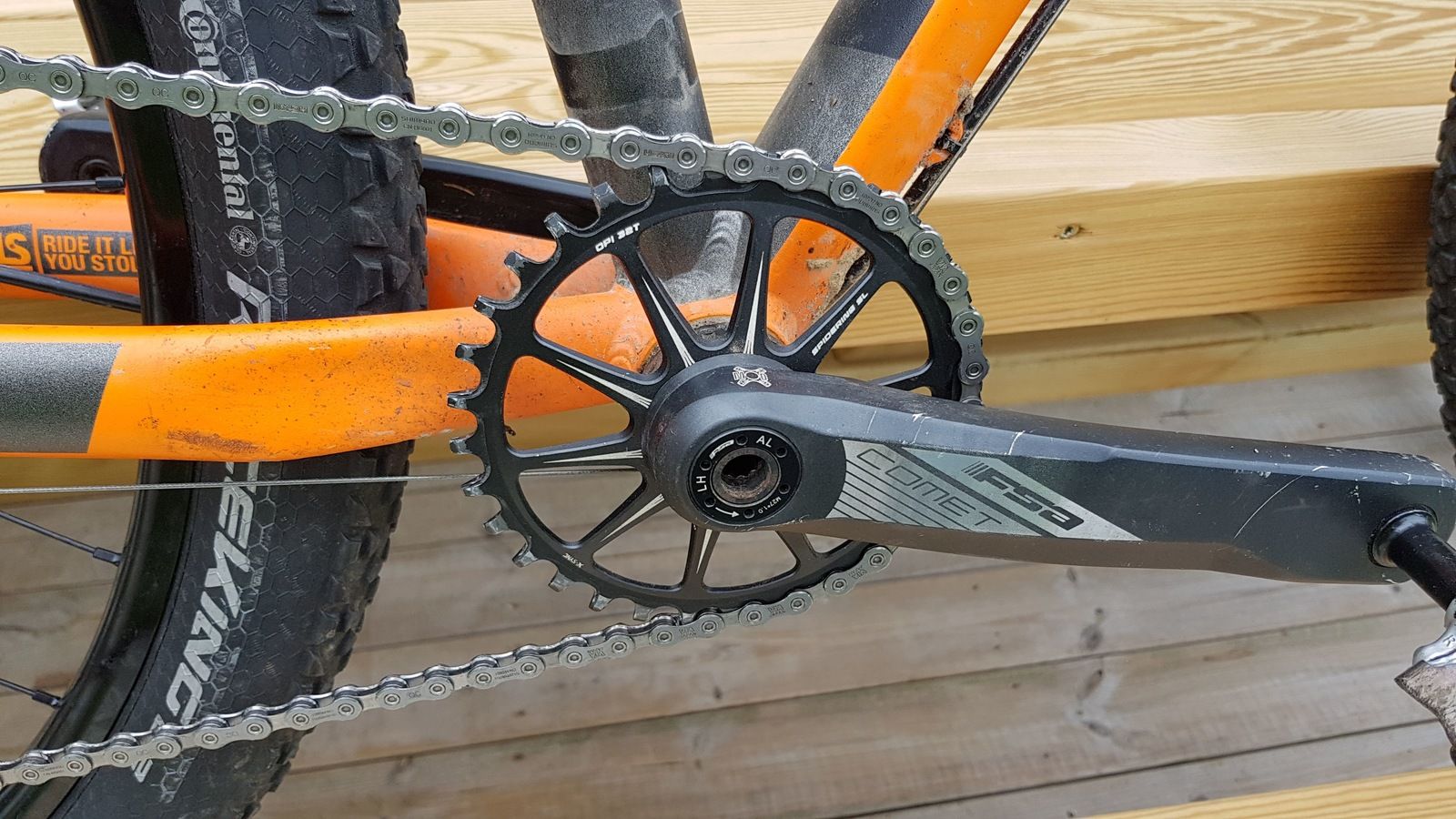

Jag har en likadan cykel och kör med en klinga från absolute black.
Klingorna för cannondale passar, man får montera bort infästningen till orginalklingorna och direktmontera singelklingan. Det borde vara så att även andra klingor för cannondale passar.

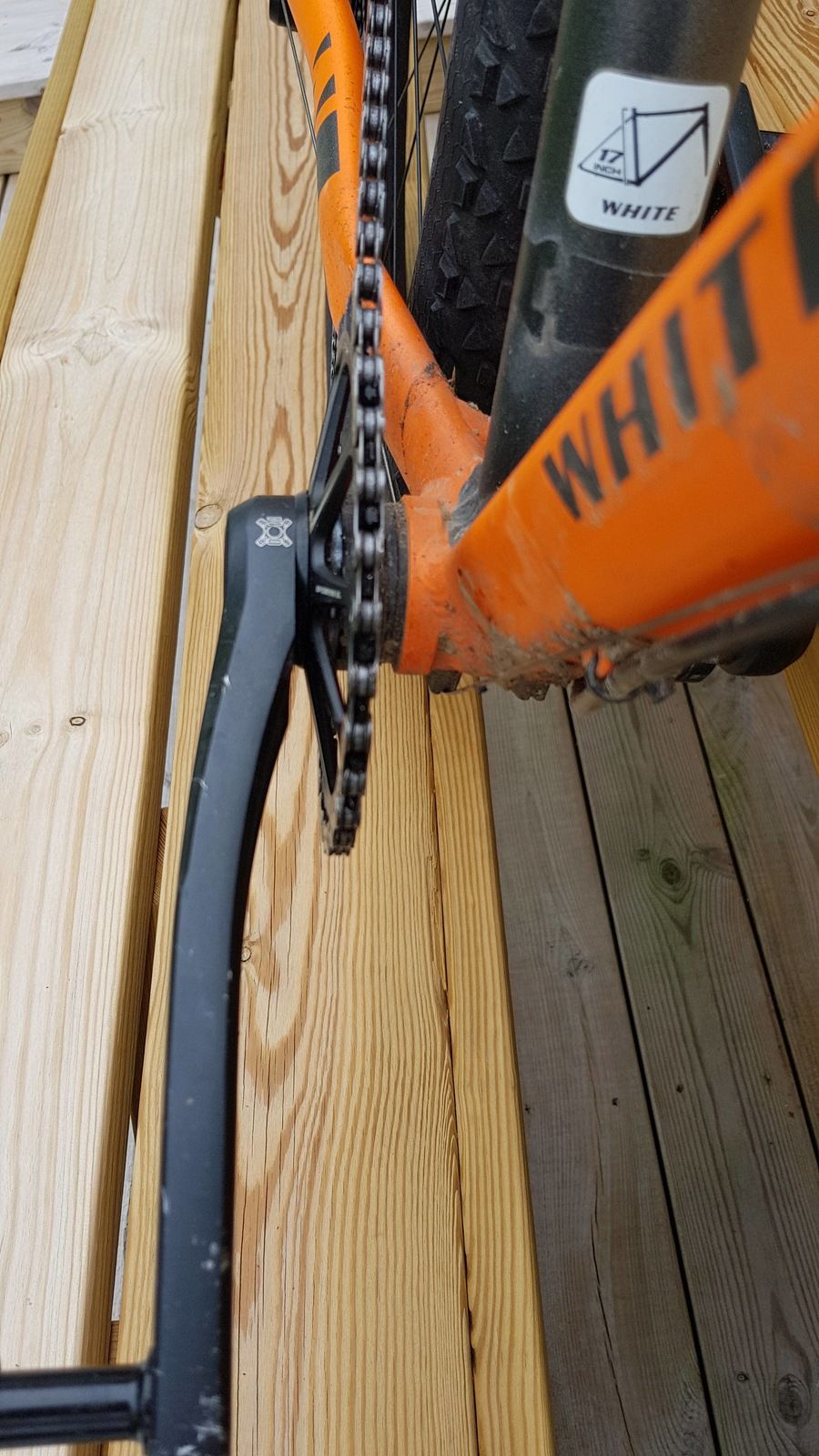

Det går som sagt med Cannondale, pysslar med detta just nu. Denna med offset gjorde även kedjelinjen bra.
Jag har dock lite problem:
1: Om jag drar åt vevarmen så går den trögt, det ser ut som "muttern" som håller fast spindeln går i kanten på vevlagret, ska prova att ta bort spacern så att muttern kommer längre in.
2: Har bytt till 11 delat (bytte även hjul) och tycker att kasetten glappar lite trots att jag dragit åt ashårt, ska det vara så eller ska jag sätta en distans längst in?
Klingor till fsa Comet vill sig inte
Problemet med att muttern tar i löste jag genom att fila ner tjockleken (med oerhörd precision och ögonmått) på den konformade brickan som sitter mellan vevarm ock klinga.
Jag tycker att kedjelinjen blev halvbra på min cykel, det funkar bevisligen att cykla på, men jag funderar på om man kan flytta distanserna på vevlagret till andra sidan. Vet dock inte riktigt hur man gör det.
Daniel010 sa:
Ja det lutar åt att jag filar också. Testade med en 0,5 mm bricka nerv det blev halvbra...
Nu kan jag bekräfta att det fungerar. Jag har svarvat en ny spacer på 2mm istället för 3 mm mellan vev och drev då tar inte muttern i vevlagret.
Jag har inte orginalhjul utan stans med en 11 delad body.
Bak har jag SLX och en 11-46 kassett.
Fram har jag ett Cannondale SI drev med 8mm offset.
Glappet i kassetten löste sig efter att jag plockat bort den och dit den igen. Jag hade gjort något fel första gången helt enkelt.
Edit, jag sparade dessutom 150 gram, då det nya drevet vägde ca 50 och det gamla ca 200.
