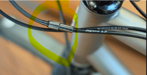

På många eftermarknadskit (vajer/höljen) så följer det med en motsvarande skruvhylsa (barrel adjuster/trimläge) som man monterar en bit ut på växelvajern. Bra om man vill ha möjlighet till att finjustera framväxel på lvg.

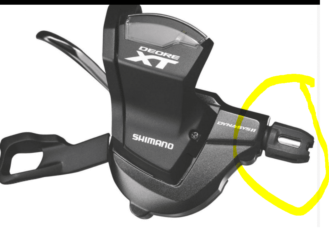

Antar att du har XT-reglage på cykeln?
Då borde skruvhylsan se ut som på bilden:

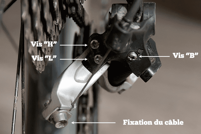

Justerskruvar på din bakväxel "H" och "L" sätter "stopp" i de två ändlägena (minsta/största kuggkrans). "B" anger hur nära den övre rulltrissan i växelföraren ska ligga mot kassetten. Ligger den för nära kan det rassla och låta och ligger den för långt ifrån blir det besvärligt att få till bra växlingar, men på dina bilder ser det ut som om den är helt OK inställd.
