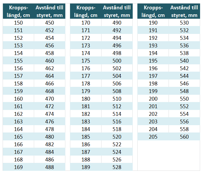

Sixten Fors sa:
såkket sa:
Det finns ett tiopotensfel i den som gör ont ända in i själen :)
Exakt så :)
2 x kroppslängd (som vi svenskar mäter i cm)
150 (en enhetslös konstant)
avstånd till styret (som vi svenskar anger i mm)
Där avstånd till styret består är summan av måtten reach + styrstamslängd.
Är den ena längre blir den andra kortare, och omvänt.
Jo fast eftersom cm är hundradelar och mm tusendelar så är den fortfarande mattematiskt omöjligt man kan inte räkna så, visst så kanske man skulle kunna snygga upp det med en ((X x 2)+150))/10=Y men då får det fan härledas ett sambandet varför det sammanfaller.
Hur påverkas vinkeln på ryggen under längdspektrat med 150 konstanten?
Hur påverkas vinklarna av armlängd?
Vad anser du är ok vinklar på rygg, armar mot rygg osv vid sittande cykling?
Hur brant STA anser du vara ok innan man måste börja vrida hela cykelställningen framåt och sänka styret osv tempo/triatlonstyle?
Förlåt men som sagt min OCD vill se helheten och förstå formelns samband.

Sixten Fors sa:
såkket sa:
Exakt så :)
ja om man skall följa en dylik formel förklarar det ju varför det blir fel i din sons fall.
de variabler som avgör lämpligt avstånd mellan sadel och styre är bålens längd resp armarnas längd samt önskad vinkel däremellan. benens längd som ingår i kroppslängden har inte med saken att göra, och de varierar dessutom påtagligt relativt kroppslängden på olika individer. benlängden bör uteslutas i en eventuell formel.
även armlängden är relativt kroppslängden högst variabel. vissa (oftare kvinnor och barn) når strax nedanför höften, andra nästan ned till knäna.
kroppslängd är helt enkelt inget bra mått att utgå från när man mer exakt skall slutjustera sin rigg med lämpligt läge på styret.

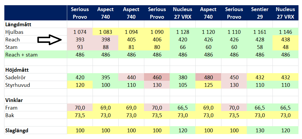

Nu kanske jag lägger ved på brasan, och det är verkligen inte min avsikt, utan jag har ett eget intresse.
Sixtens formel stämmer bra på mig (på min fs-Mtb) men nu ska jag köpa en ny och troligen utan att prova. Styret är några centimeter bredare på den tilltänkta hojen utan något vidare backsweep, hur mycket kortare stam behöver jag? (Hur långt är ett snöre? Men när vi har Happys samlade geometri-fantaster samlade så kanske det kan leda till en givande diskussion?)
Köpa MTB.. hjälp..
Freddie L sa:

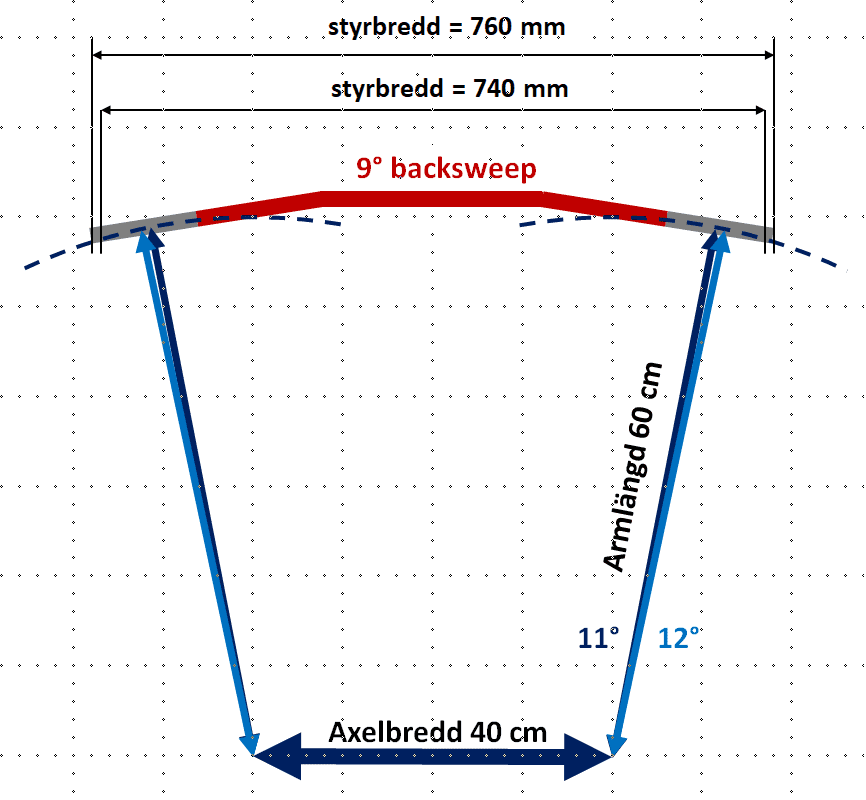

Hur stor skillnad i backsweep? Vilken bredd på styren? Hur bredaxlad? Skillnad i avstånd till styret är mindre än vad man kan tro om man bara ändrar bredden. Bild från liknande fråga för ett år sedan.

Skit i matematiken, använd tabellen. Eller gör hur du vill.

Ny formel:
x mm x 0.2 + 150 = y mm
Disclaimer:
Denna formel används på egen risk. Värdet är bara ett startvärde. Personliga preferenser så väl som avikelser från happy korrekt anatomi kan påverka vad som är bäst för dig.
Är det ok med mm eller du vill du ha den i mer korrekta m?
Tack Sixten! Troligen inte mer än att byta ner en strl på stammen, i absolut värsta fall, eller tweaka övriga inställningar. Eller så får man ta fram rörkapen igen så allt blir tryggt och som vanligt.

Fellow88 sa:
Lånar tråden då jag är helt ny och inte cyklat på 15 år i princip. Tänkte börja nu med sonen på 6 år och cykla på lite stigar runt om och även kunna cykla till jobbet som ligger 2-3 km bort.
Jag är 168 lång o väger 75kg. Tänkte gå på small jag har korta ben. Har tittat på:
Scott Aspect 740 https://www.spobik.se/produkt/scott-aspect-740-2018/
Vitus Nucleus VRX https://www.wiggle.se/vitus-nucleus-275-vrx-mountainbike-2019/
Serious Provo Trail 650B https://www.bikester.se/serious-provo-trail-650b-mtb-hardtail-vit-886050.html
Enligt min storlekstabell behöver du ca 486 mm avstånd till styret, måtten reach + syrstamslängd.
Om du har korta ben bör du inte välja en cykel som har lååååååångt sadelrör i förhållande till cykelns storlek, som mäts i reach.
Cyklar nedan sorterade i storleksordning, från minsta till största. Färgkodning: Rött är uselt, gult funkar väl, grönt är bra. En cykel är mest grön. Köp den.

Fellow88 sa:
Tack! Synd man kom o tänka på detta sås sent att man missat all utförsäljning. Men wiggle brukar väl ha lite erbjudande då o då.
Wiggle brukar ha slut på cyklar från Vitus, efter som de är mest pang-för-pengarna och alla vill ha en. Så råkar de ha just din modell och storlek i lager, KÖP !!! så slipper du gräma dig när den är borta.
Aspect och Serious Provo kommer alltid att finnas i lager. De bor där.
