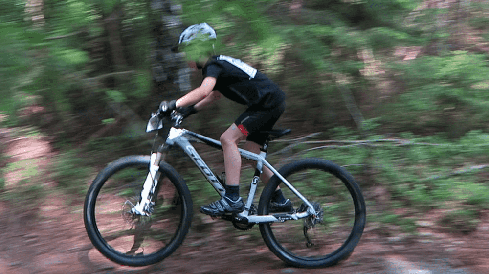

#1. Sluta kolla på MEDIUM, den är åt helvete för liten för dig.
Du är 178 cm och dessa två har 416 resp 415 mm reach i medium (med 440 resp 450 mm sadelrör).
Här en bild på min son 9 år och 148 cm på en Scale Medium med 415 mm reach och 440 mm sadelrör. Du är 30 cm längre. Get the point?

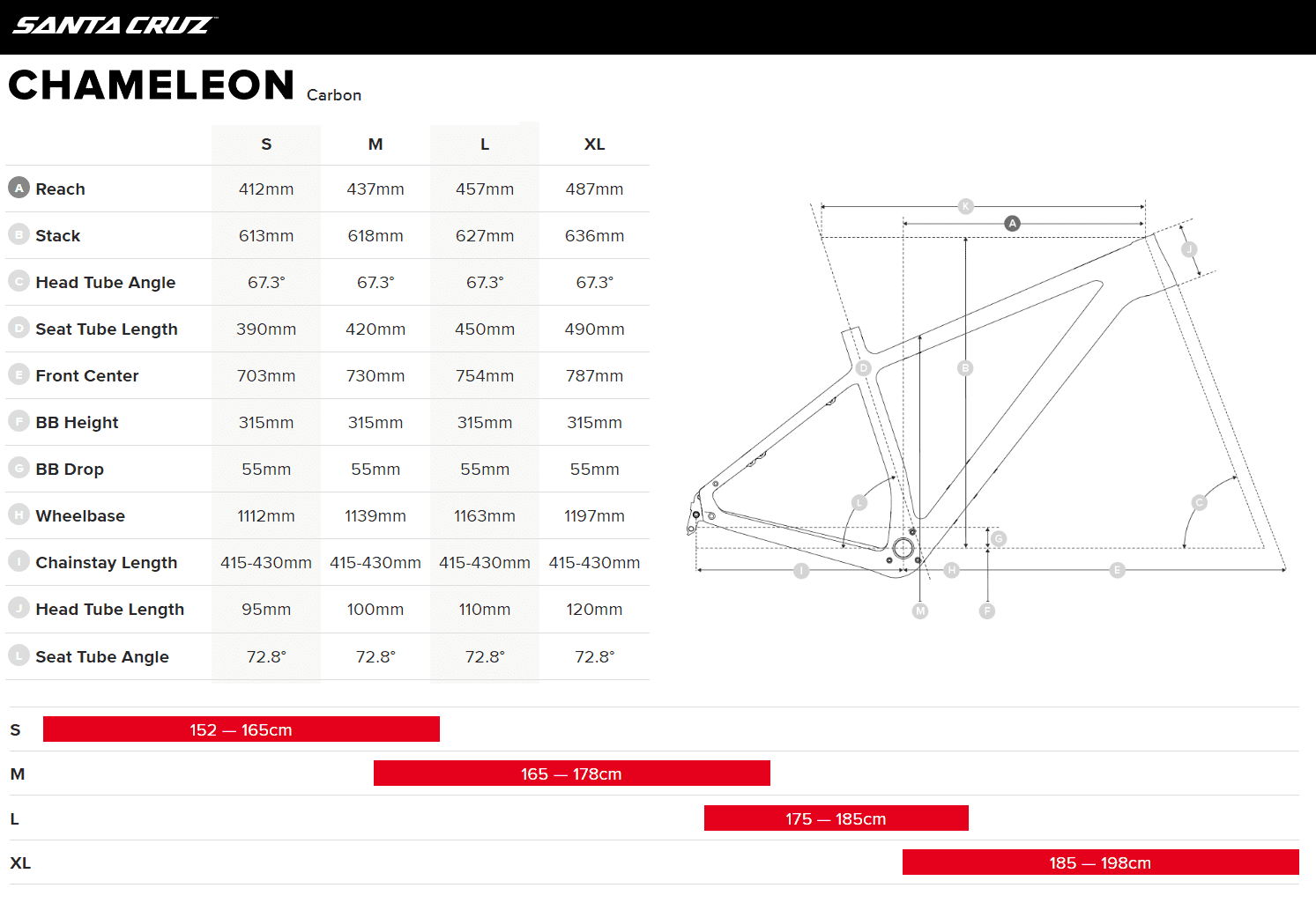

178 är i gränslandet mellan L och XL på LaPierre 527 https://shop.lapierrebikes.com/prorace-sat-529 eftersom det är en omodern och kort cykel med 10 år gammal ramgeometri med 437 mm reach i Large och 458 mm i XL.
Jämför med den modernare Santa Cruz Chameleon C 29" HT. Den har 437 mm reach i Medium och 457 mm reach i Large.
Enligt en korrekt storlekstabell (Santa Cruz har koll, till skillnad från LaPierre) är 178 cm i gränslandet mellan M och L. Santa Cruz Medium är lika stor som LaPierre Large.

Var har du hittat den där bilden, enligt den på deras hemsida rekommenderas L från 178 cm (alltså inte 175 cm som det är i din bild)?
Du inser att cykeln ser väldigt stor ut för din son?
Det enda som är/ser stort ur är längden på sadelröret som kunde varit 5 cm kortare, men så är det med "äldre" xc-cyklar, för långa sadelrör. Sittpositionen, avstånd till styret är perfekt med 45 mm stam. Använder man inte dropper på sin XC HT spelar det ingen roll om sadelröret är för långt eller inte, sadeln sitter där den sitter och är i vägen, oavsett. Det finns fortfarande xc-cyklister som inte använder dropper på sin HT. Vilket du borde känna till.
Har du kollat något XC-race för kids/juniorer? Det körs Scale 900 från typ 155 cm kroppslängd, så även bland damer elite i wc som är ungefär lika långa.
2019 Contessa Scale RC 900 i Small (minsta storleken) har
390 mm sadelrör (50 mm kortare än cykeln ovan, med plats för dropper)
399 mm reach (15 mm kortare än cykeln ovan, därför längre 60 mm original stam, jmf med min 45 mm)
599 mm stack (22 mm högre än cykeln ovan, därför -8° original stam, jmf med min 0°)
1076 mm hjulbas (3 mm längre än cykeln ovan)
312 mm BB-höjd (2 mm högre än cykeln ovan)

Om du tittar på bilden på din son så skulle kan inte kunna hålla överarmarna vinkelrätt ut från kroppen. Eftersom avståndet till styret är så stort blir det istället att han inte håller ut armbågarna. Man ser ocskså att tyngdpunkten är framför bb eftersom avståndet till styret är långt.
Detta är inte uppenbart för en nybörjare som vill ha hjälp. Det blir då en väldigt konstig härskarteknik om du slänger upp en bild på din son på en för stor cykel och säger "haha, min son är 148 cm och cyklar på en lika stor cykel".
