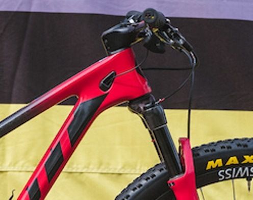

det är inga fel på din sons proportioner sixten, men som brukligt hos barn i den åldern är armarna relativt sett kortare än hos samma person som vuxen.
det har du som det verkar i viss mån tagit hänsyn till, eftersom styret är placerat relativt högt.
men när man ser förhållandet mellan bålens tyngdpunkt, axlarnas position och framhjulets kontaktyta också påtagligt långt fram.
och som sagt inte i linje med det du annars torgför som ideal för skogscykling.

det vet du säkert, men här tycks du ha gjort ett avsteg. så man kanske får fråga dig om att utveckla varför han ska ha den där korta framändan. för den är rätt uppseendeväckande.
storleken på cykeln har jag inte frågat om.
edit (alltså kort och brant i förhållande till styrets position)
Kort framände? Vad är det som är kort menar du? Vad är brant?
Reach + stam enligt tabell, 45 mm stam, 69° HTA, Ø32 luftgaffel i alu med 120 mm slaglängd, lätta 26x2.4" eller 27.5x2.1" hjul, 1080 mm hjulbas, 420 mm kedjestag, är väl inte så dumt? På en cykel som inhandlades för sex år sedan.
Vilken cykel hade varit ett bättre alternativ? Vilken cykel hade bättre geo då? Som xc/stig HT sub 10 kg för barn 148-160 cm.
Att sadelröret är onödigt långt (4-5 cm) är jag mycket väl medveten om, men utan dropper har det marginell negativ inverkan på cyklingen.

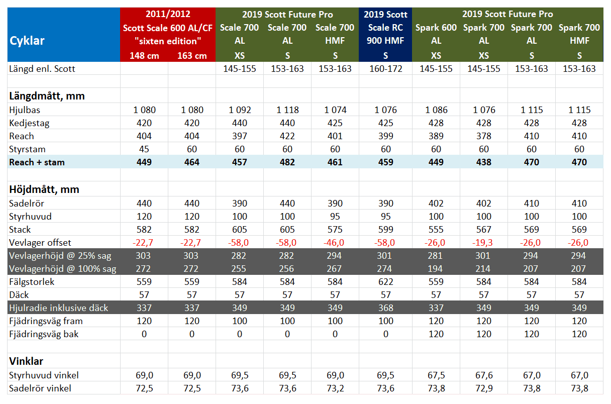

Jag har gått igenom alla 2019 Scott Future Pro fincyklar för juniorer, Scale och Spark, 600 och 700, AL, AL SL och HMF. Samt även lagt till vanliga Scale 900 RC i Small. Alla med längdrekommendationer från Scott.
Källa: https://www.scott-sports.com/se/sv/products/bike-bikes-future-pro?q=:relevant och https://www.scott-sports.com/se/sv/product/scott-scale-rc-900-pro-bike?article=269722006
Tabell nedan. Den som är intresserad kan gå igenom alla måtten och fundera/reflektera. Värt att notera är att Scale 700 AL i XS för barn 145-155 cm har samma reach som Scale 900 RC i Small för "vuxna" 160-172 cm. Är båda rekommendationerna rätt? Eller är båda fel? Stämmer geotabellerna? När skall jag lita på Scott, när har de rätt och när har de fel? Jag litar på Sixten.
    27.1 KB · Besök: 197

Sixten Fors sa:
Du kan inte rakt av jämföra mellan barn och vuxna eftersom de har olika proportioner.
Det kan mycket väl stämma att reach blir samma eller väldigt nära, enbart pga ålder.

Jämför min cykel med 1080 hjulbas och 420 CS.
Med 2019 Spark 600/700 XS från tabell ovan med 1076-1086 hjulbas och 428 CS, som Scott säljer till 145-155 cm barn.
På vilket sätt anser du att det skulle vara svårare för min son att lyfta fronten på sin cykel, än vad det är för de andra barnen som köper en ny cykel från Scott, med samma mått?

plumse sa:
Sixten Fors sa:
Så vad är det du säger? Att Scott har rätt, eller fel, eller både och?
Att vuxna på 150 cm bör ha kortare/samma/längre avstånd till styret (reach + stam) än 9-11 åringar som är 150 cm långa?

Hittar du det uppenbara felen från Scott i tabellen ovan? Jag har alltså lagt in data i min tabell från Scotts geotabeller på cyklar som länkats ovan. Det är supertydligt vilka cyklar som har fått fel geotabell. Ser du vilken/vilka?
Bryr mig helt ärligt inte, så nej. Har inte letat efter fel i tabellen.

käre sixten.
du eller din son har valt en något stor cykel. vackert så.
nackdel är att den kanske eventuellt är tyngre och ohanterligare, fördel är att man kan placera styret längre bak och därigenom få en tryggare längre framända trots något brant gaffelvinkel i det här fallet.
och så som du predikar på närmast daglig basis. och i någon mån verkar detta ha skett, 45 mm styrstam är ändå åt det korta hållet.
men trots dimridåer i form av tabeller och formler är det från bara ett enda foto uppenbart att pojken har en körställning påtagligt långt fram på cykeln. orsaken är sannolikt hans för åldern helt normala men relativt kroppen korta armar.
onödigt om du frågar mig, och alltså i tydlig kontrast mot dina principer.

Sedan postade Sixten en bild på en proffscyklister som är mycket längre och har en mindre cykel, där det ser mycket bättre ut, för att göra sin poängen att sonens cykel är i rätt storlek.
Mycket längre? 148 resp 163 cm. +15 cm kroppslängd motsvarar +30 mm avstånd till styret. Skillnaden mellan 45 och 75 mm stam på samma cykel. Inte så svårt?
Värt att notera är att Kate's Scale har exakt samma mått som Scott's juniorcykel Scale Pro 700 Small, bortsett från olika BB-drop som i sin tur påverkar stack, som är olika pga. olika stora hjul. Juniorcykeln rekommenderas till 153-163 cm cyklist.
Vet inte hur lång stam 163 cm Kate använder, om den är 76 mm passar måttet min formel.
Precis som min cykels reach + stam passar min cyklists längd, enligt samma formel.
