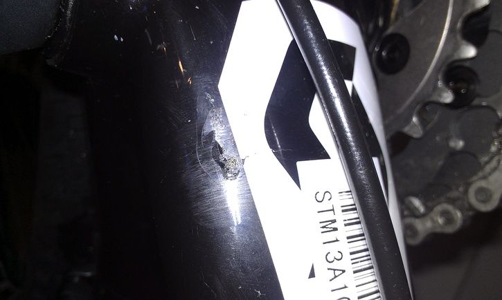

Under min tur idag så körde jag några meter på sprängsten och på något underligt sätt lyckades jag smätta upp en sten som var lite större än en golfboll från mitt framhjul som givetvis lyckades träffa ramen under vevpartiet och den bifogade bilden är resultatet av detta.
Då jag precis har införskaffat den här cykel och det är min första i carbon så blir man lite orolig.
Vad säger ni?

Klarlacken ytterst har ju åtminstone fått sig en rejäl omgång. Med lite tur stannar det där, men det törs jag inte säga utifrån den bilden. Försök se om mer än det transparenta lagret är skadat. Är det bara det så kan du nog vara lugn.

Precis där stenen träffade har det gått igenom mer än själva klarlacken men sprickan som går åt höger på bilden är mycket svårare att se dessvärre.

Japp. Jag vet däremot inte hur mycket slutsatser man kan dra av materialvalet. Att grejer går sönder av nedslungade stenar är däremot inte speciellt ovanligt. När vi körde i lösa stenar i Spanien så lyckades vi knäcka ett gäng ekrar och buckla en aluminiumram på några få dagar körda i fegishastigheter. När ramarna börjar väga väldigt lite bör man dock misstänka att dom inte tål slag lika bra längre. Att få upp styvheten i en ram genom att använda rör med stor diameter och liknande kommer inte hjälp när materialet ska motstå ett slag.

Prova med att knacka på det skadade stället med ett mynt. Jämför ljudet från ett icke skadat ställe på ramen. Om ljudet är detsamma på båda ställena är det ganska säkert ingen skada på kolfibern.

Men om klarlacken är lös och sprucken måste det låta annorlunda där! eller ?

Jag hade slipat bort ytterlagret för att se om sprickan går djupt. Om man kommer ner till helt material borde det enkelt lagas om sprickan finns kvar eftrt ytan slipats bort behövs avancerad lagning eller ny ram.
