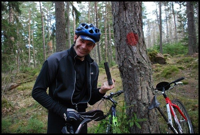

Så här glad blev Pällä när han knäckte sin nya FSA kolfiberstolpe 17/3-2007 under båda-hjulen-i-marken-XC.

cerro skrev:
> edicviz: Vad hände när den knäcktes?
Jag var inte med, Pällä får fylla i med detaljer.

edicviz skrev:
> detaljer.
Inget speciellt. Jag satt ned och mosade på pedalerna.
När jag gick ned i ett gupp, så knäcktes stolpen tvärt av och blev till en presumtiv carbondildo.
Reklamtionsärendet sköttes snyggt å´ snabbt.
Men jag har ändå valt attbyta till ett järnspett (Thomson Elite med 16 mm setback) i fortsättningen.
Carbonflisor i rektum är inget jag vill riskera....
/Pällä.S
