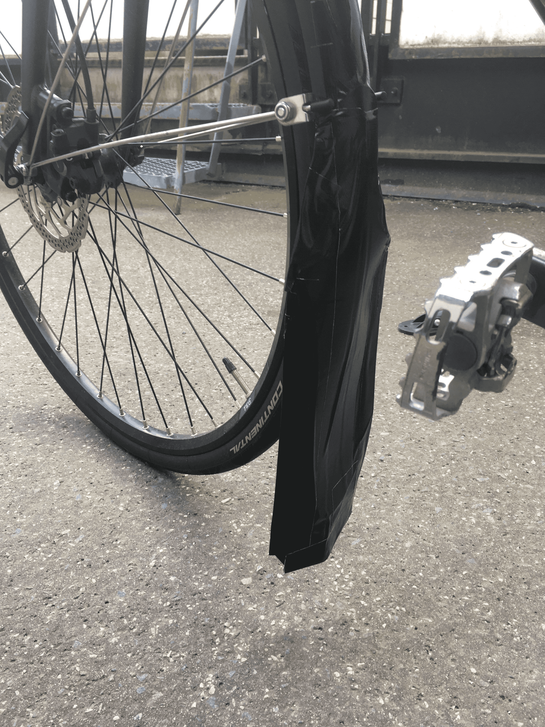

jag kör bara silvertejp helt enkelt. Bara snurrar typ 10-20 varv runt sig själv på rätt längd. Buntband i plastskärm. Blir bra tyngd.
Hål med valfritt spetsig sak.

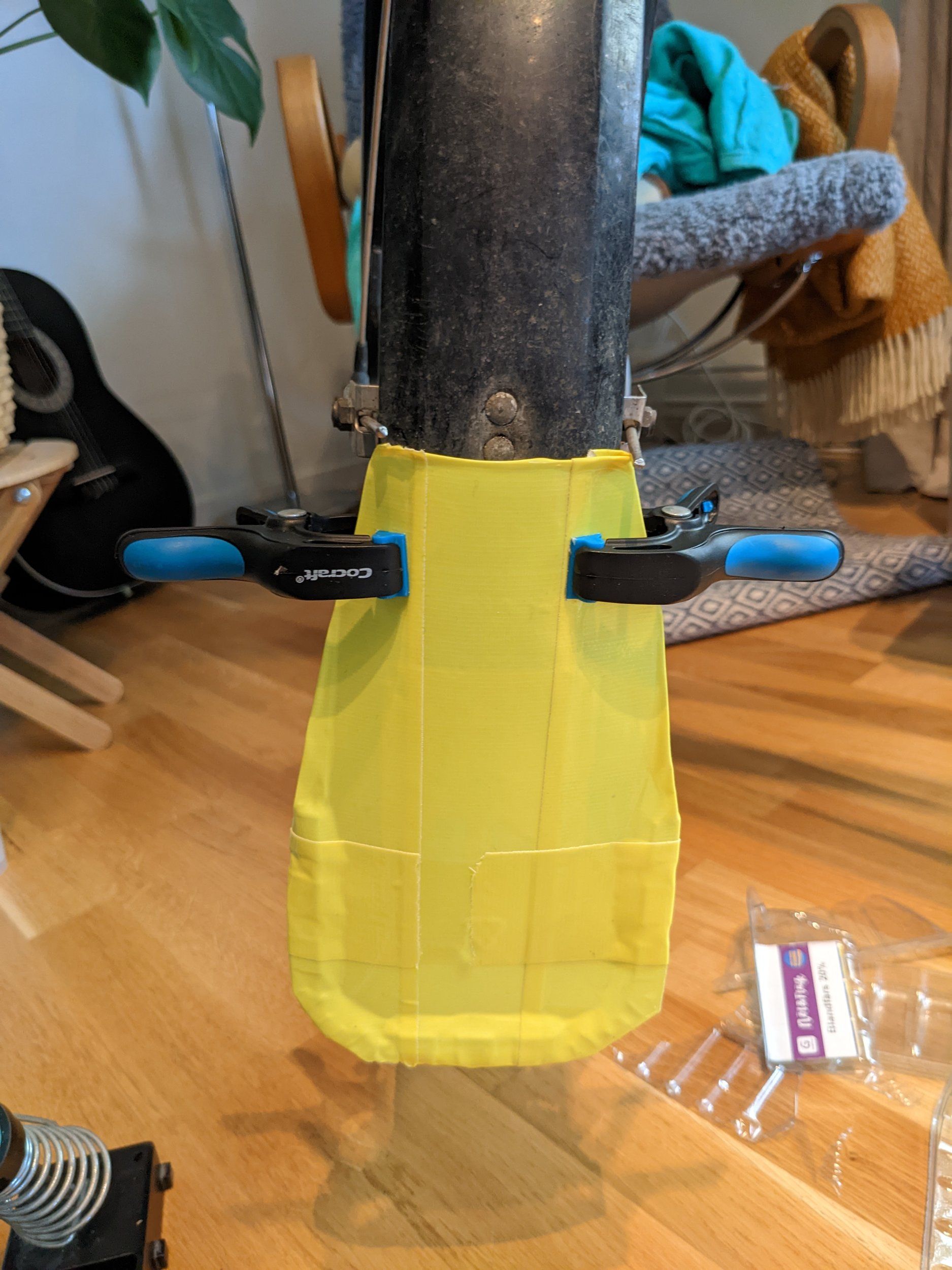

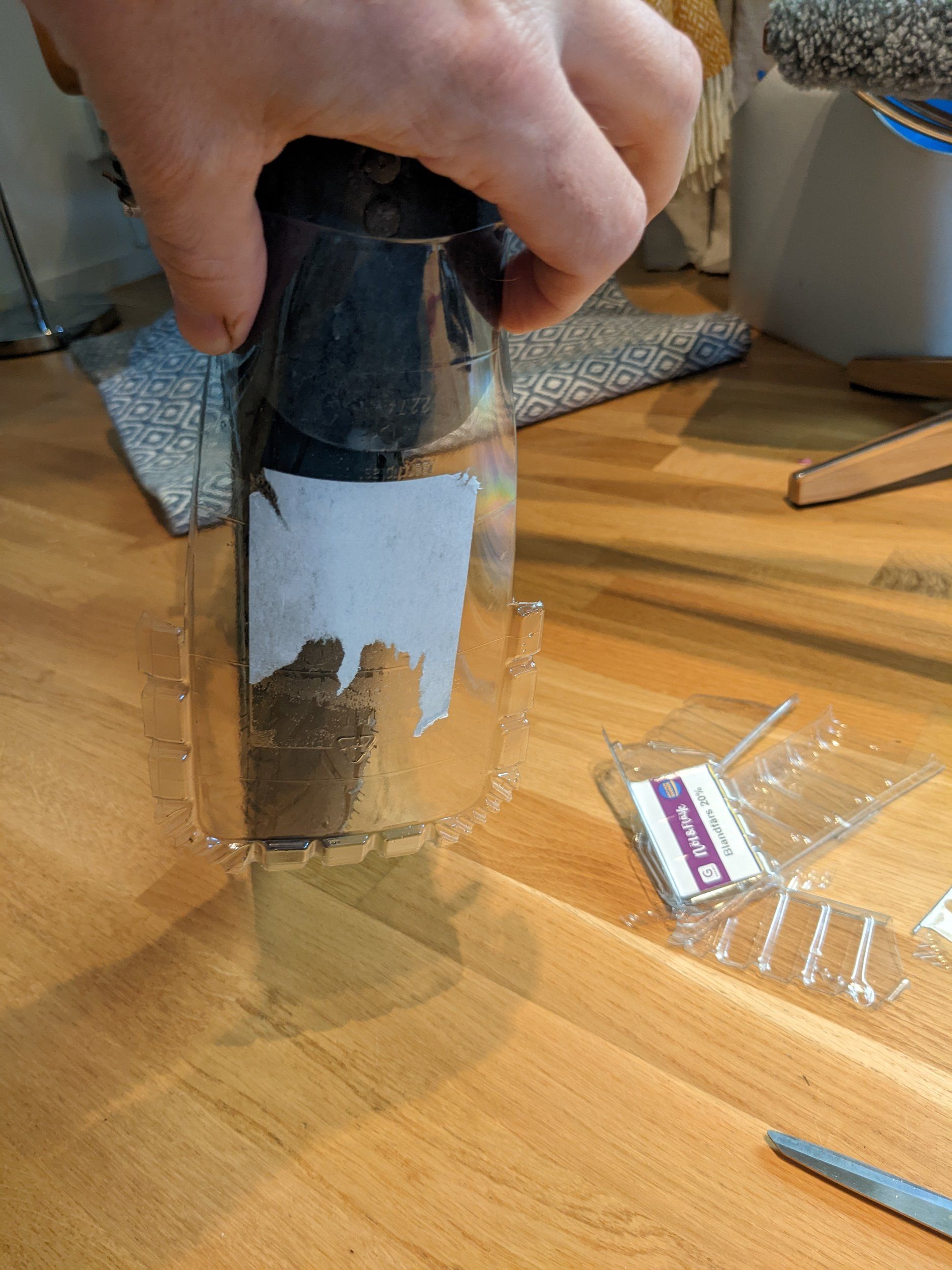

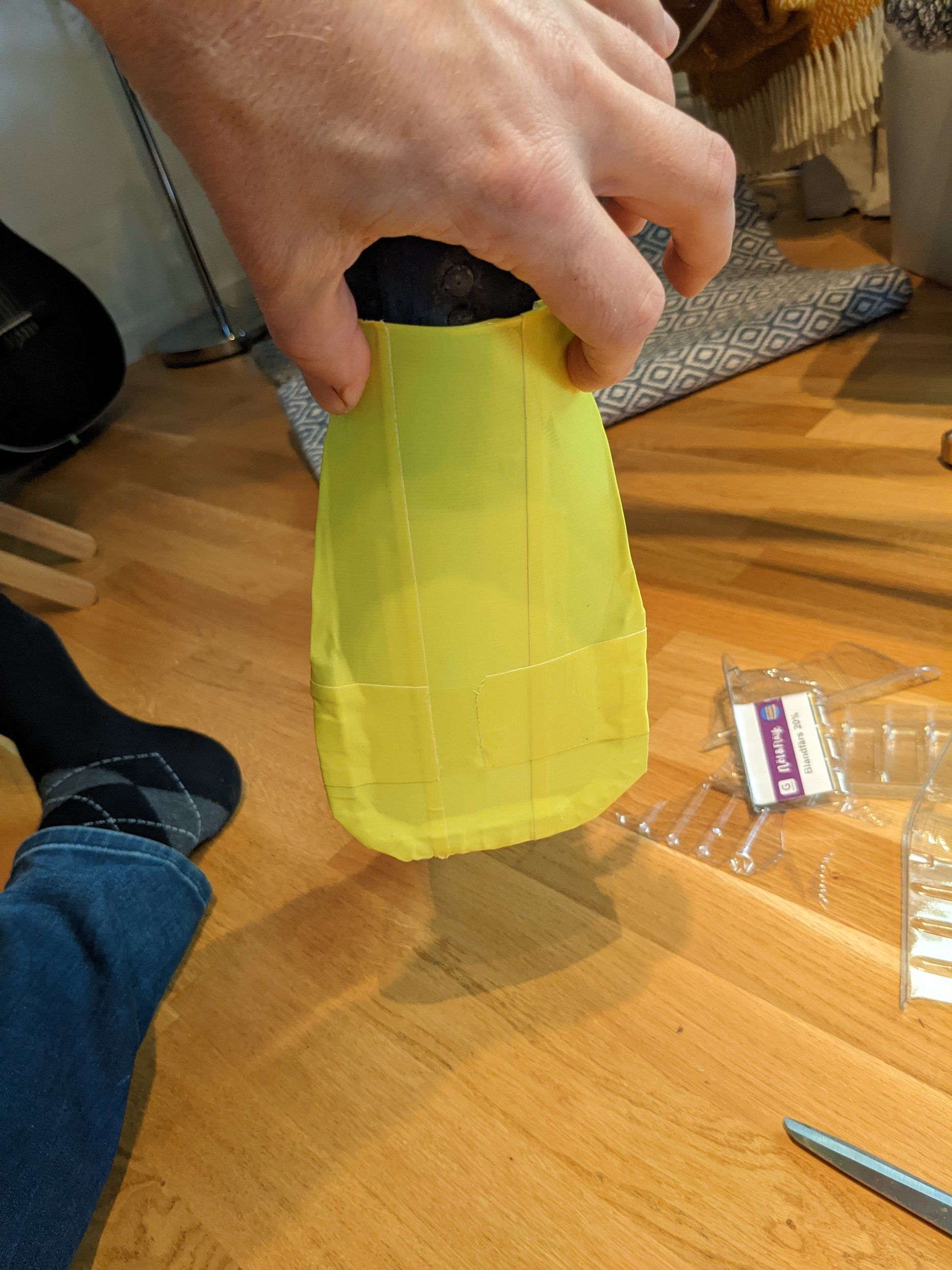

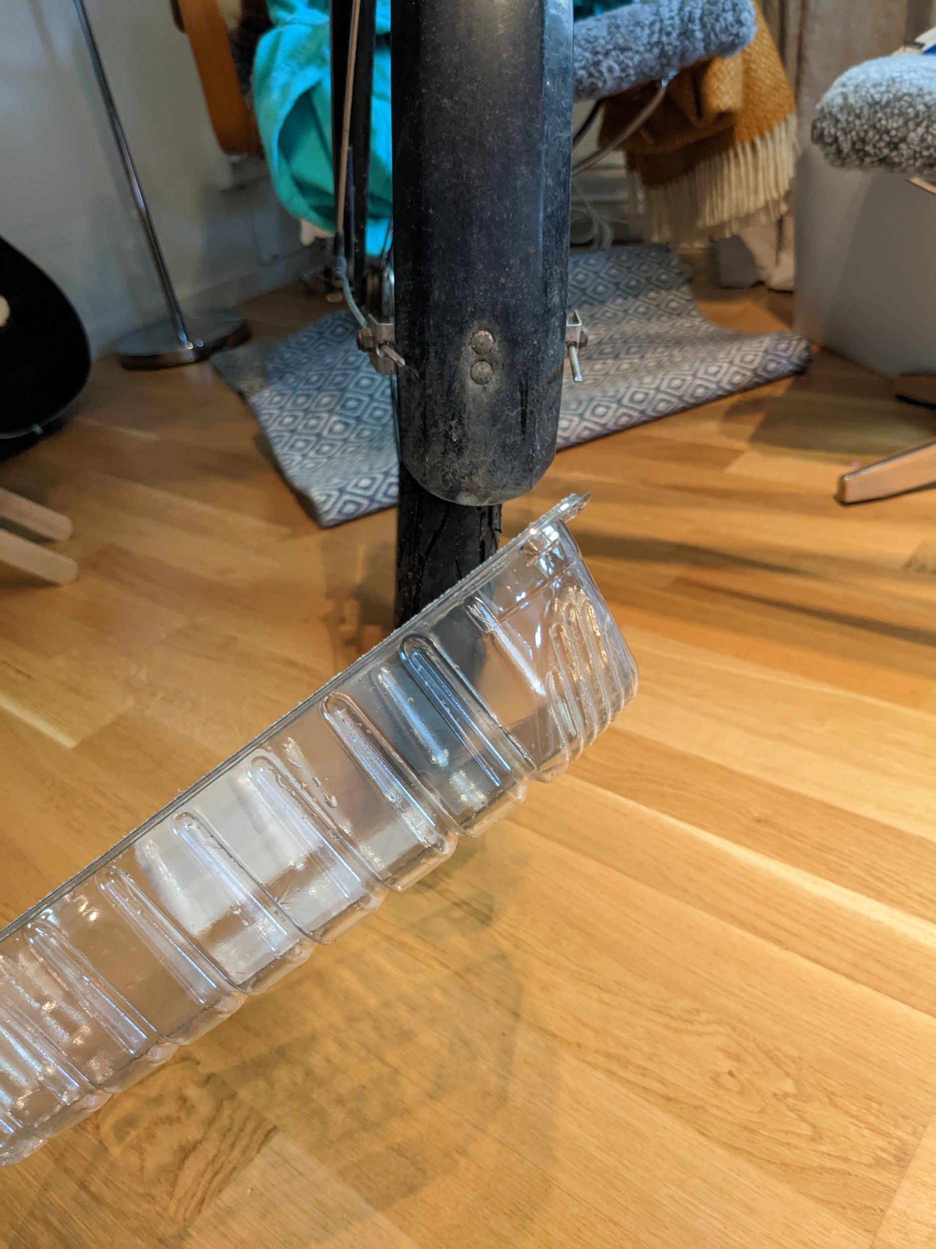

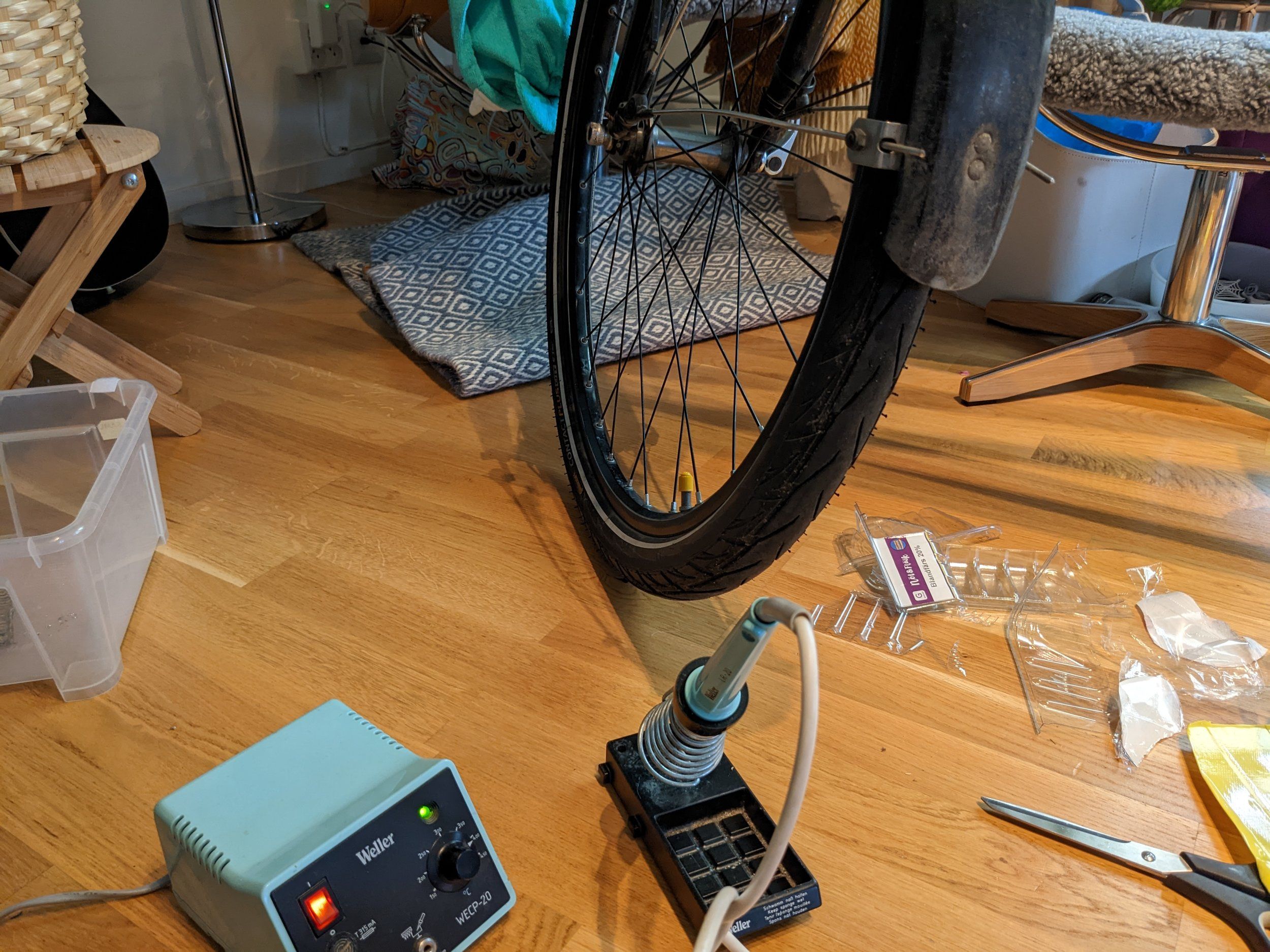

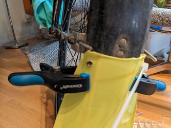

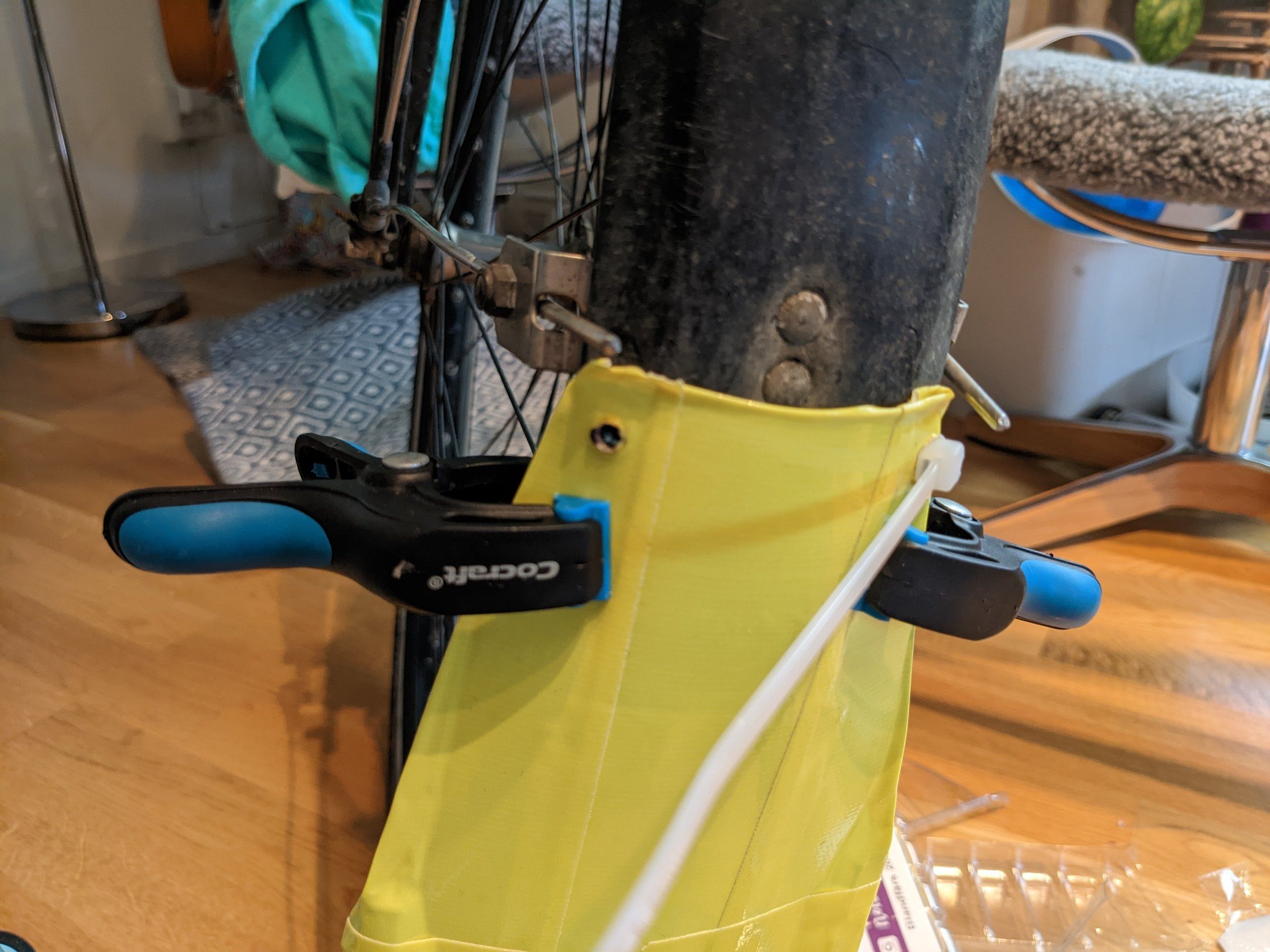

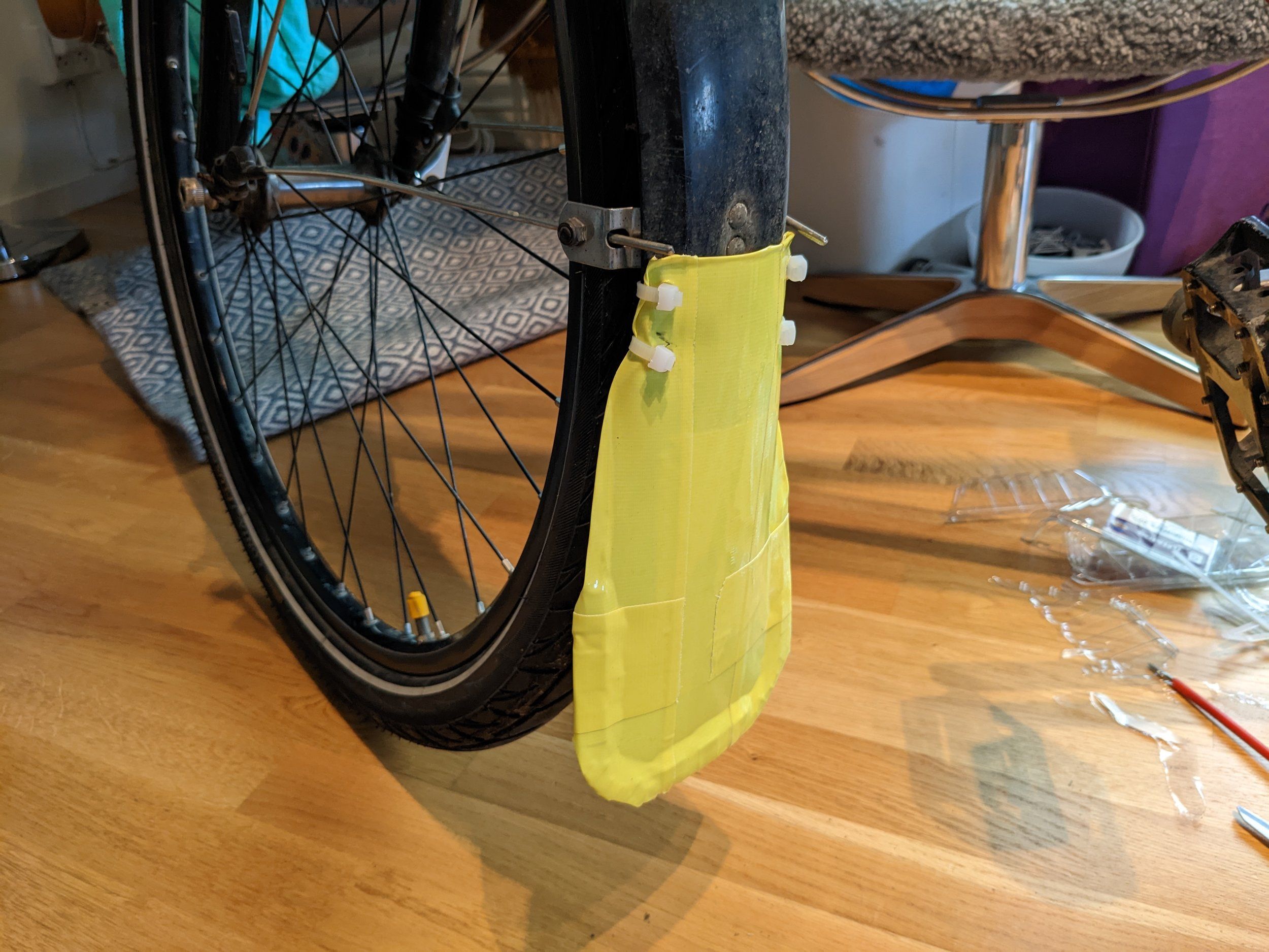

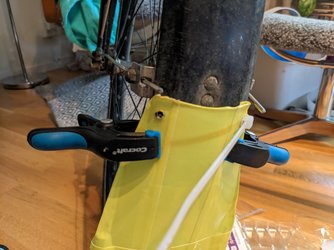

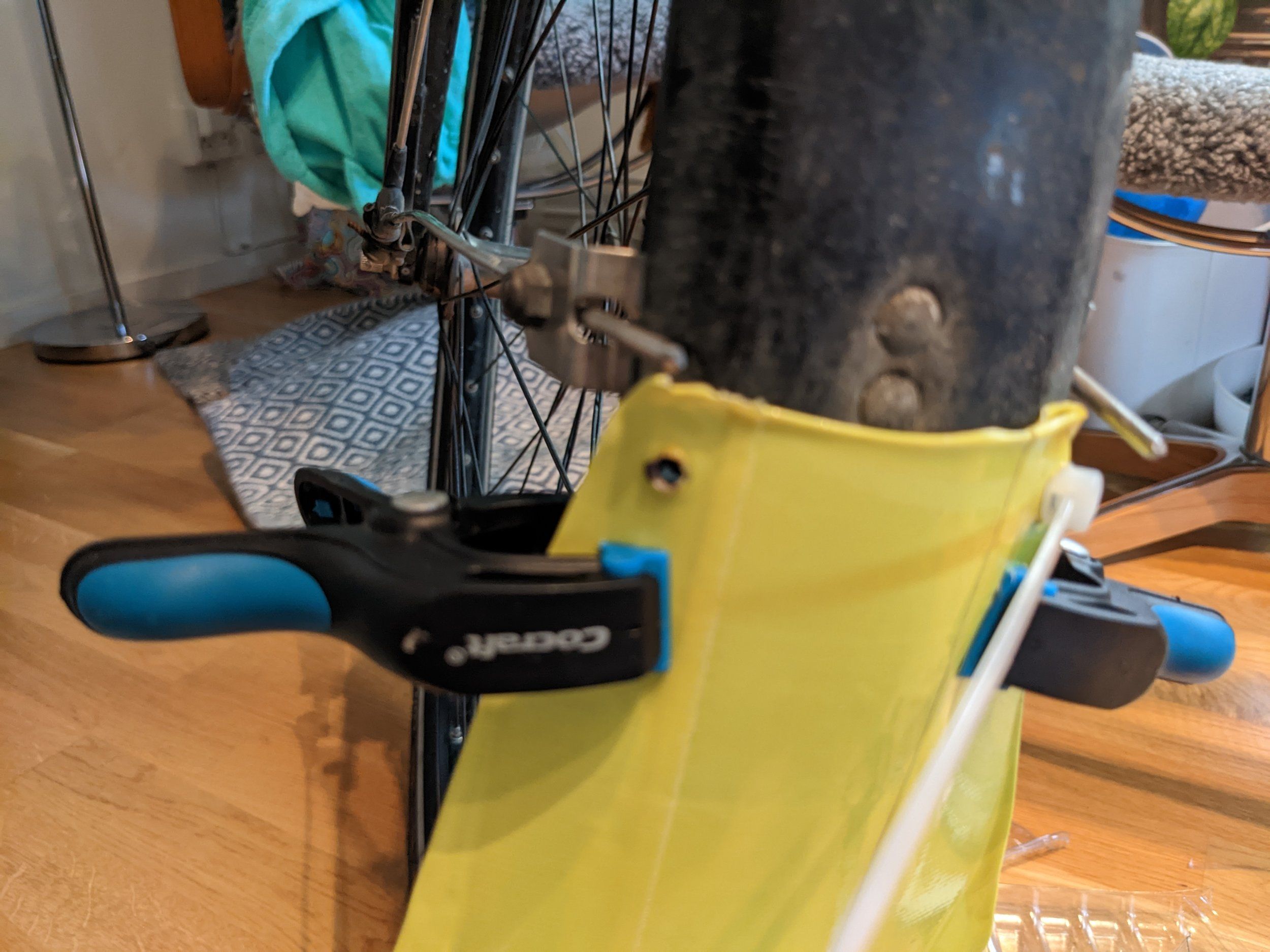

Som tack för alla tips och ideer här tänkte jag dela med mig av mitt första egolapphack. Jag tog en köttfärsförpackning som jag klippte till och klädde in i vacker vävtejp, spontanköpt på Lidl i morse. Lödkolv för att göra hål och buntband för fastsättning och sen var biffen klar. Det känns stabilt men vi får se hur det går när det är allvar på måndag igen ?

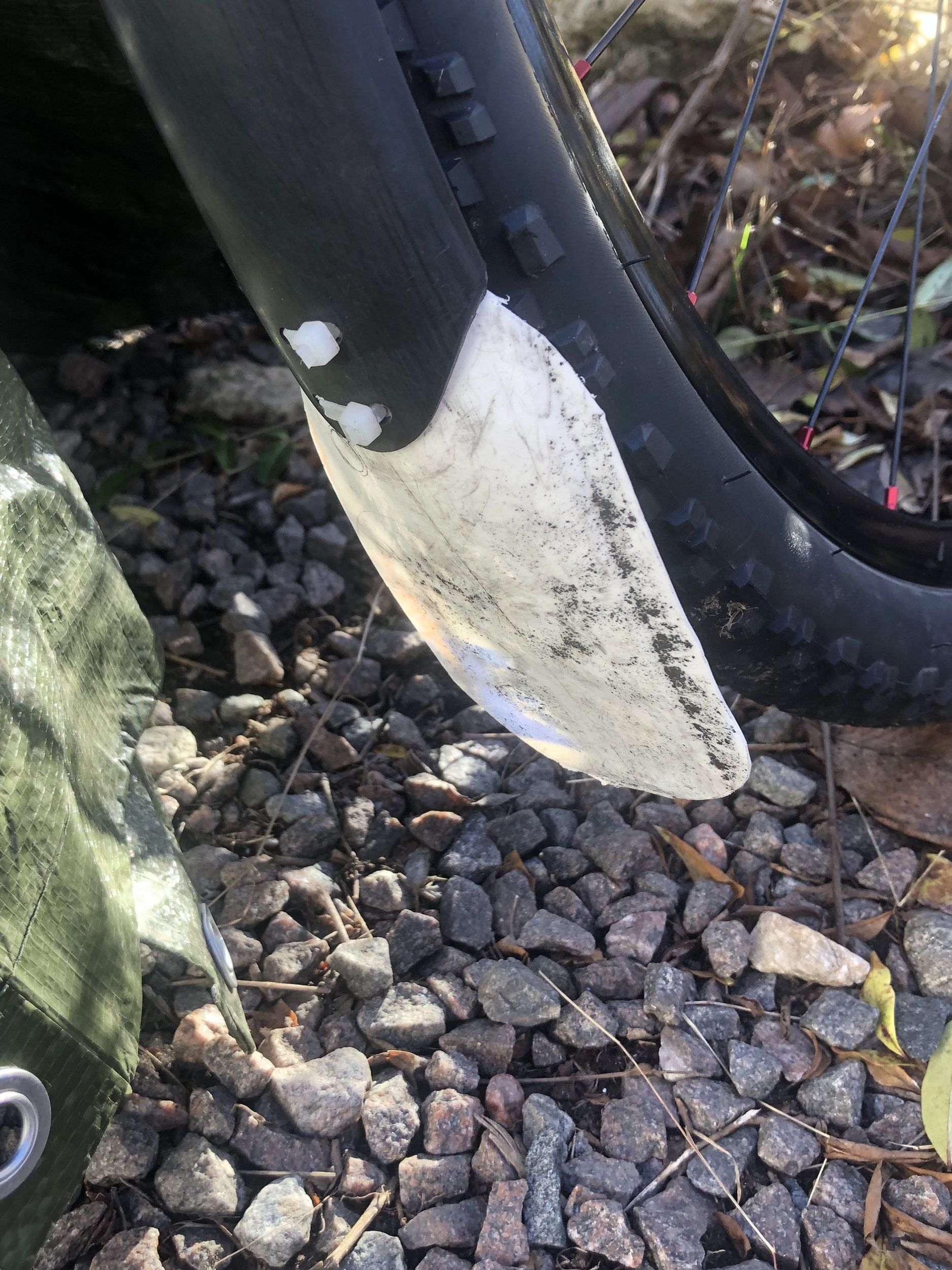

Gillart!! Har gjort på ett liknande sätt fast med triumfglassförpackningslock. Kan intyga att plastförpackningar funkar skitbra. Jag behövde inte tejpa.

Vävtejp. Kan göras i vilken form, längd och bredd man vill. Fler lager för mer styvhet.
Går att klippa till efteråt om det inte blev perfekt. Sen mer tejp på de klippta kanterna.
Sen mer tejp för att fästa lappen i stänkskärmen.

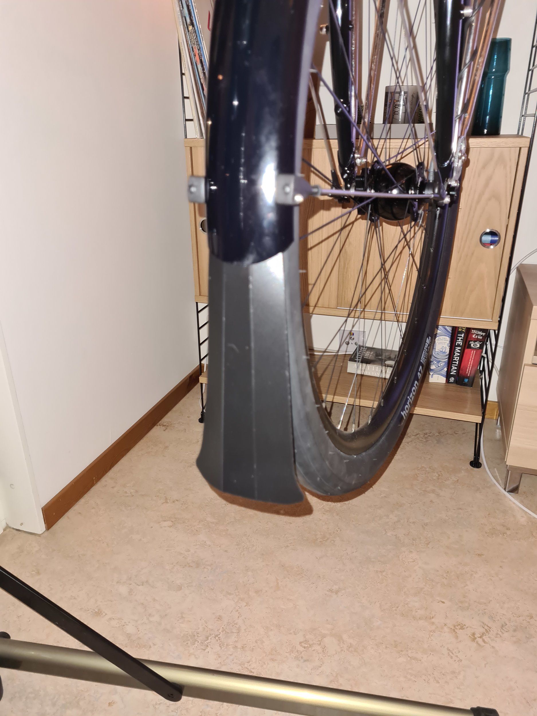

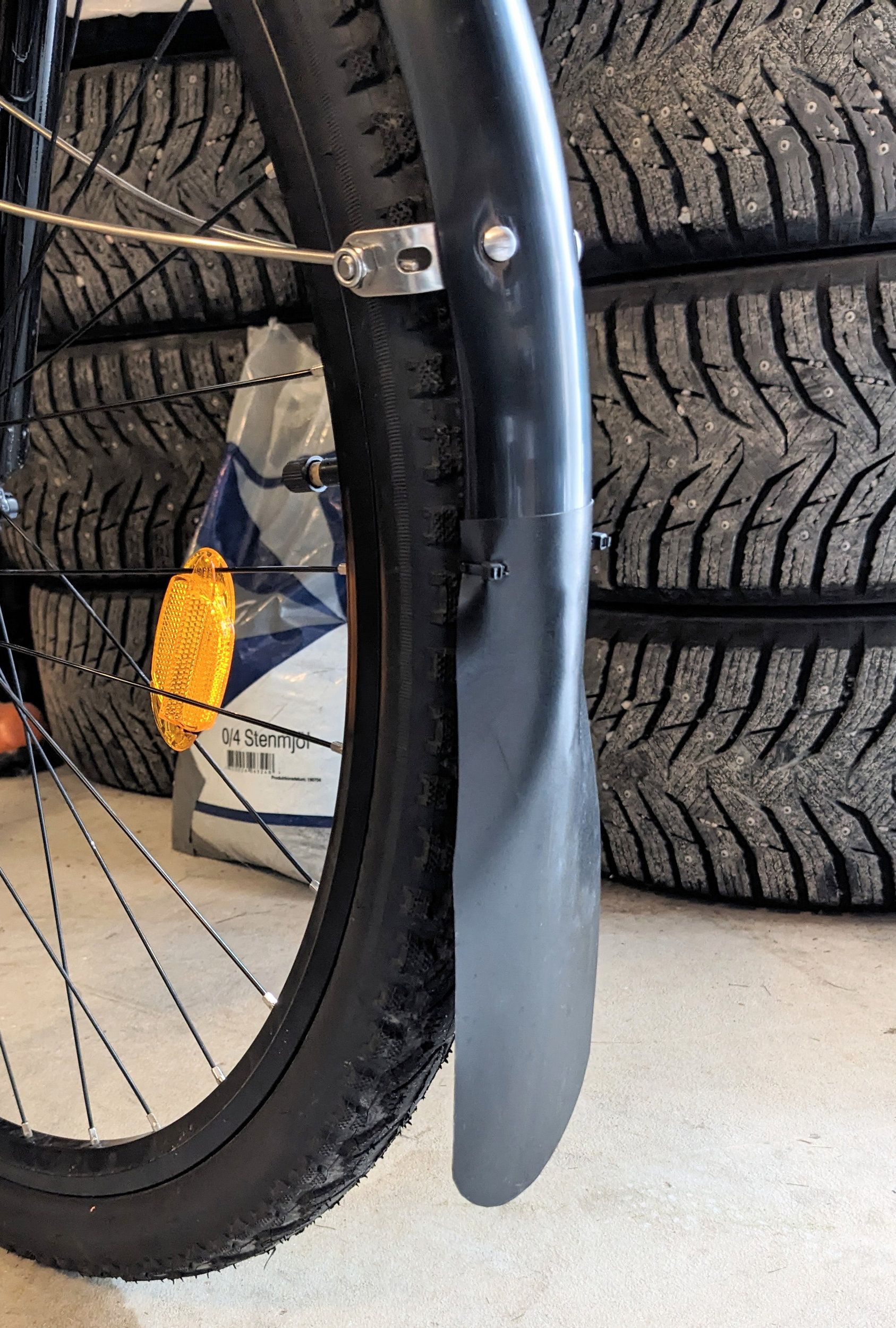

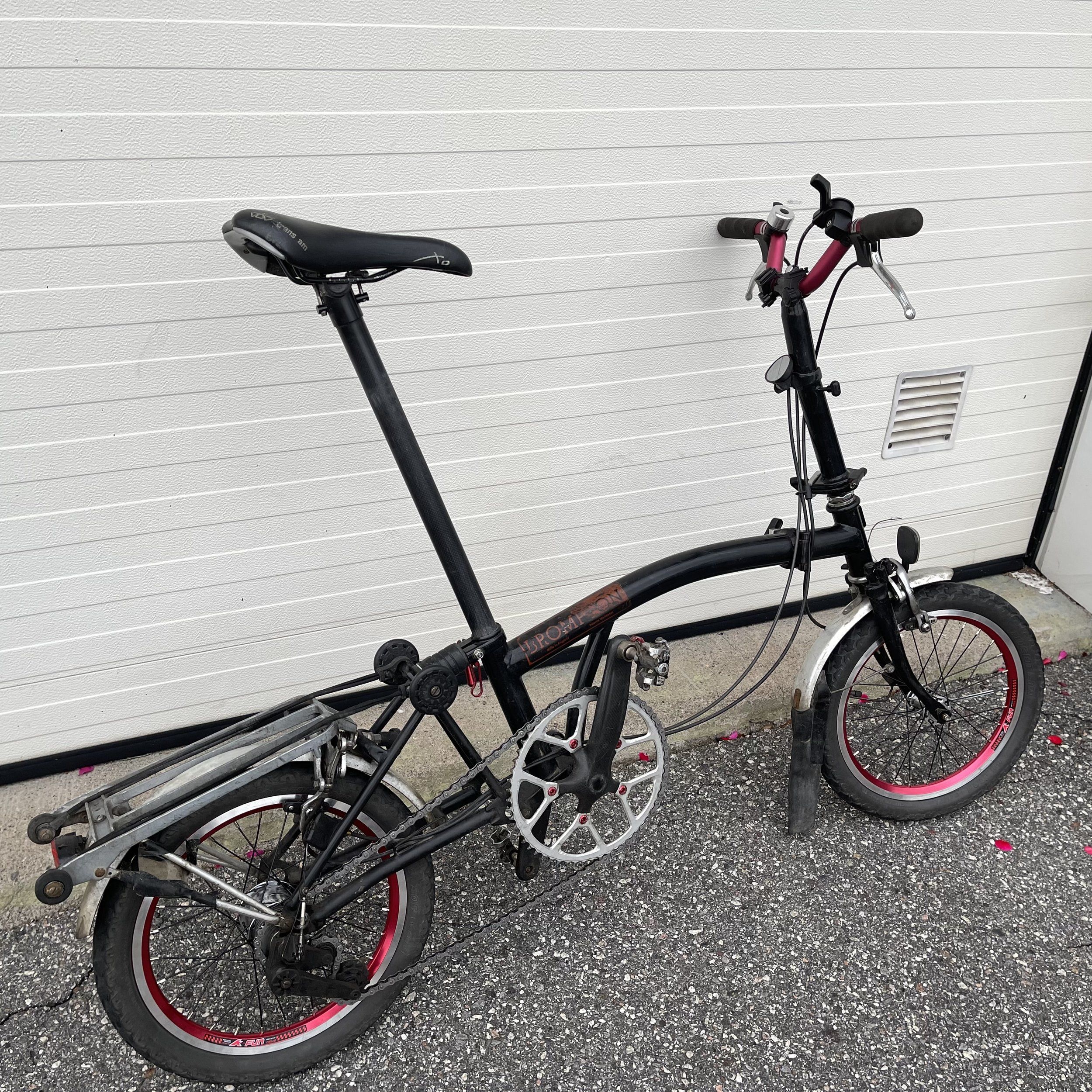

Jag har slaktat omslaget av en A4-anteckningbok som är av en tunn, matt plast. Inser att kameravinkeln i bilden gör att det ser ganska skevt ut, men så är inte fallet i verkligheten.
Normalt sett brukar jag sätta ego- och kompislappar på insidan av stänkskärmen men det för tight i detta fall.

Vad är det för däck du kör på?

Ser bra mycket bättre ut än stora delar som kommer cykelpendla i höst/vinter!
