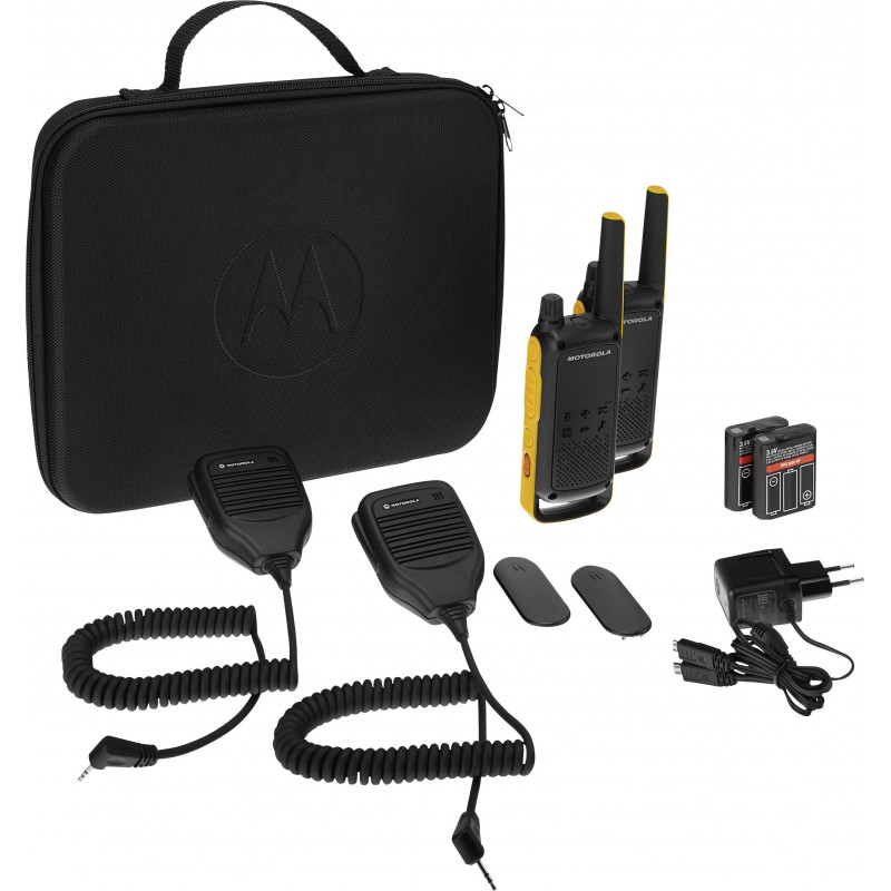

Fast jag var tvungen att googla lite själv, och en apparat som tipsas om, som verkar kosta ungefär hälften av den där BCA-prylen är Motorola t82 Extreme. Det kanske kan vara något att utgå ifrån och se vad som rekommenderas som alternativ?
T82 är en bra och beprövad radio. Limmared har den och lite olika pack dessutom.

Precis motorolas T82 Extreme med remote-mik hittade jag också till slut. Det enda jag är tveksam kring är räckvidden med 0.5W-enheter. Jaktradio har ju väsentligt högre effekt (och är också licensfri om man använder den rätt), men saknar ofta externa PTT-handsets (de har öronsnäckor eller koppking till hörselskydd istället av förklarliga skäl).
0.5-watts-begränsningen gäller även BCAn jag var sugen på tidigare, och då är nog Motorola vettigare. Inget inbyggt batteri exempelvis.
Är det någon som har erfarenhet av 0.5w i lite blandad terräng? I praktiken tror jag det räcker om de når upp till 2km (med någorlunda fri sikt) då allt över det ofta kan lösas med mobil då det knappast kräver snabb komm.
