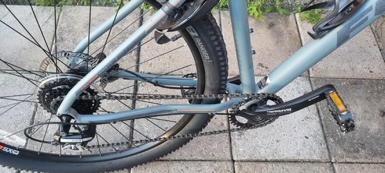

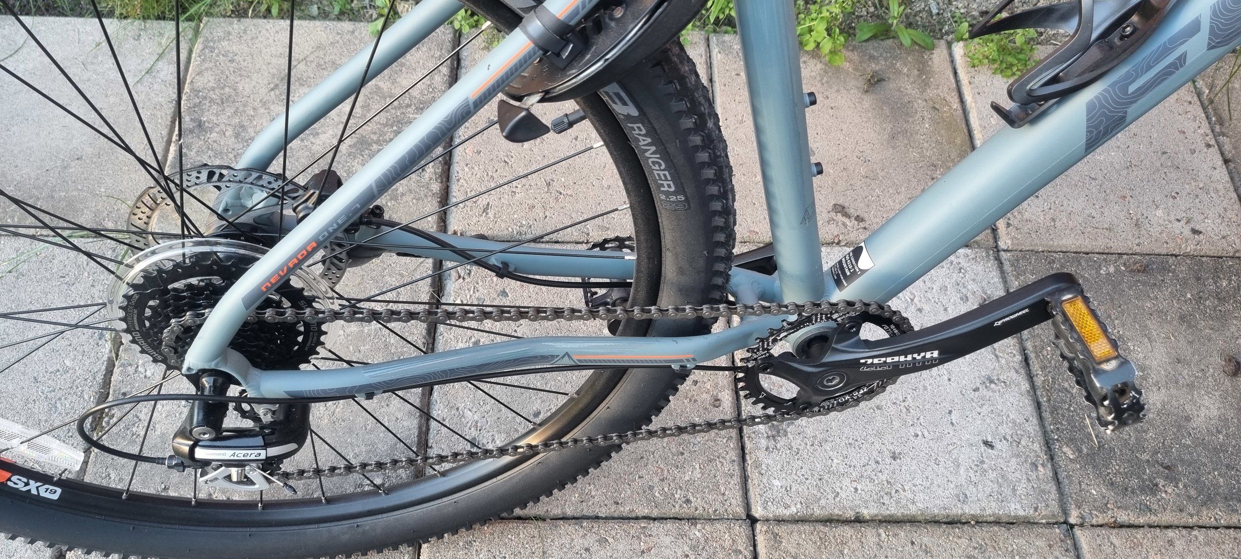

konvertera från 3x8 till 1x8

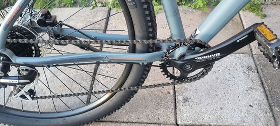

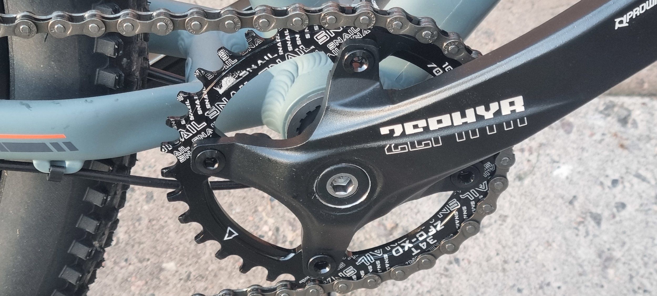

Om du vill ha kvar samma vevlager så är nog det billigaste att köpa något vevparti från ebay eller amazon. Vad jag vet så säljs inga mtb vevar med square taper längre.
Vet däremot inte om det skulle bli så mycket billigare än denna:
med då krävs också ett nytt vevlager som kostar ungefär 150kr

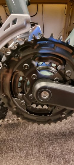

Svårt att se på bilderna, men är klingorna skruvade eller nitade?
Är de skruvade så kan du förmodligen hitta ett N/W-drev som passar din BCD (bult cirkel diameter) och montera på. Är det nitat kan du kapa bort lilla och stora drevet med såg/vinkelslip/dremmel så får du köra på 34T drevet som är kvar (Isf. lär du behöva en chainguide för att hålla kvar kedjan).
Blir modernare och snyggare att byta vevlagret och köpa vevpartiet som JohanRR4 länkar till.
En sak att tänka på är att bakväxeln saknar clutch och inte håller kvar kedjan lika bra som en clutch-växel.
Kanske du bara ska låta kedjan ligga på mellandrevet några rundor för att känna att det är 1x du vill ha, sen kanske uppgradera till 9 eller 10 delat (eller 11 om kassetten passar bodyn) med ny bakväxel, reglage och vevpartiet ovan?

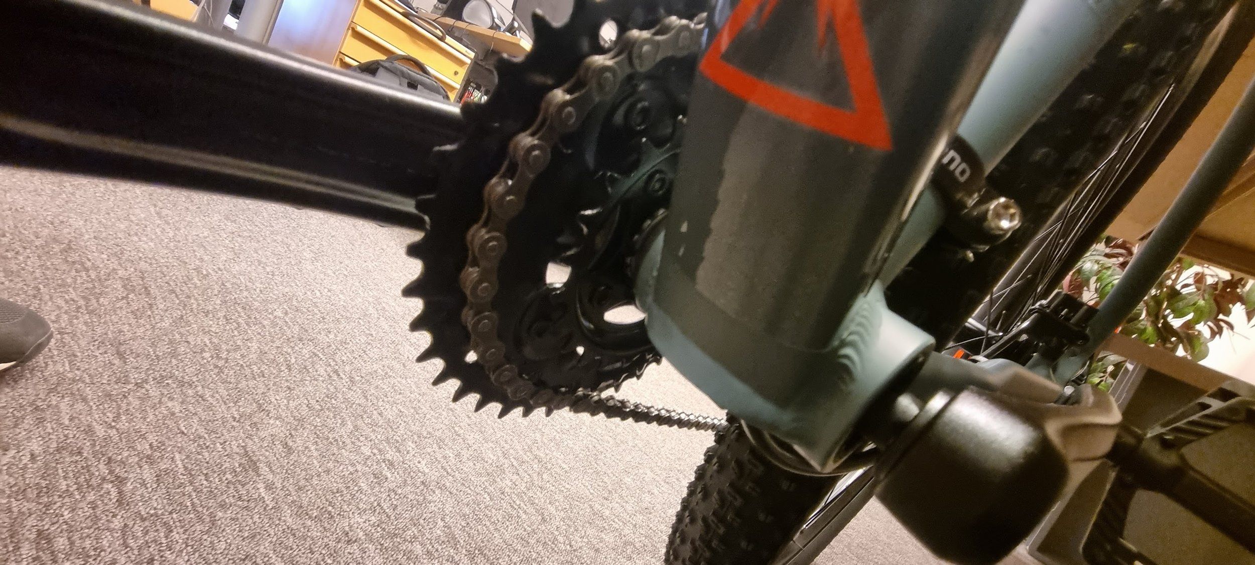

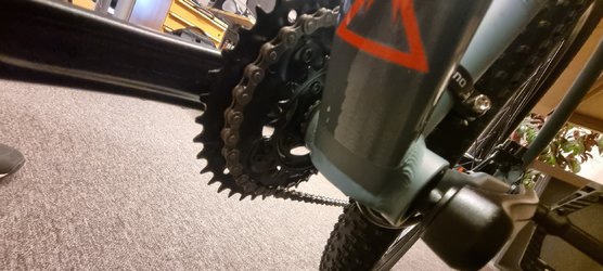

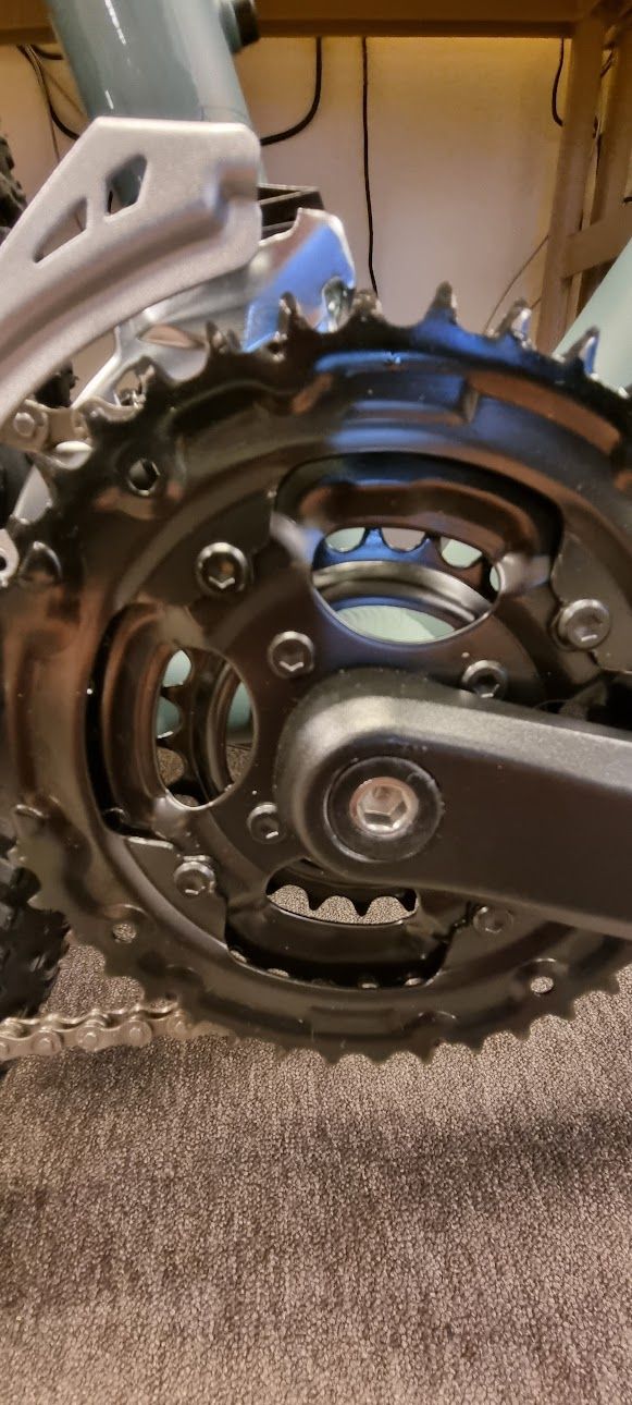

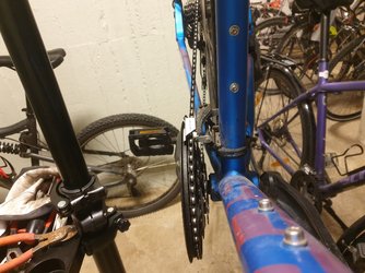

Tack för svar, det ser ut som att klingorna som sitter idag är nitade, liknar en insekts skruv men nitade på baksidan.
skulle denna kunna passa annars?
Ser ut som att den ska kunna funka. Är ju fyrkantsaxel.

Tycker ser ut som insex med Kant mutter bakom för speciella mejsel typ snöflingor centrering med mejsel Kant.

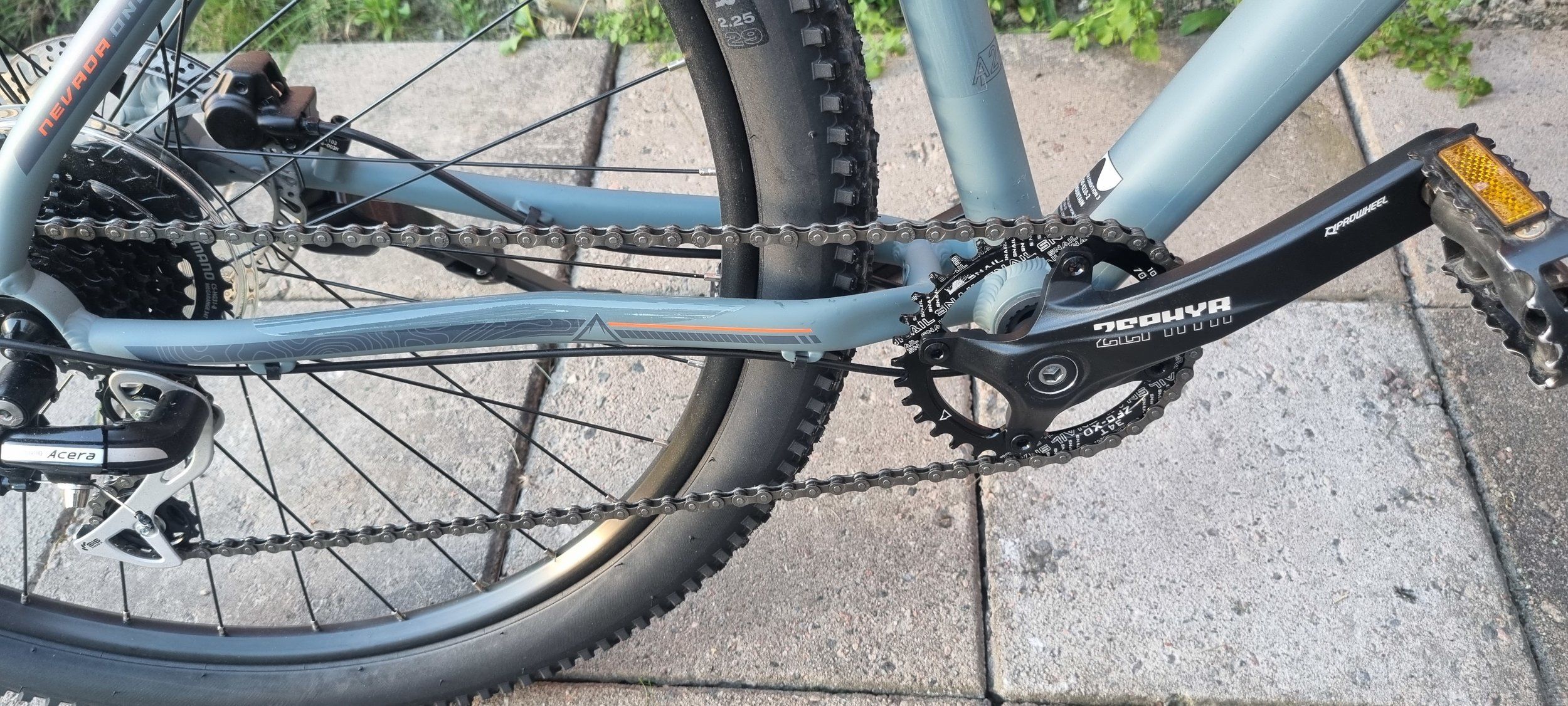

Vevpartier med 4-kantsfäste på Bikester, Decathlon hade några med men de såg inge bra ut... Annars så funderar sambon på att konvertera sin White AX290 med singelklinga fram till 3 kransar fram så alltså tvärt om mot vad du vill göra...

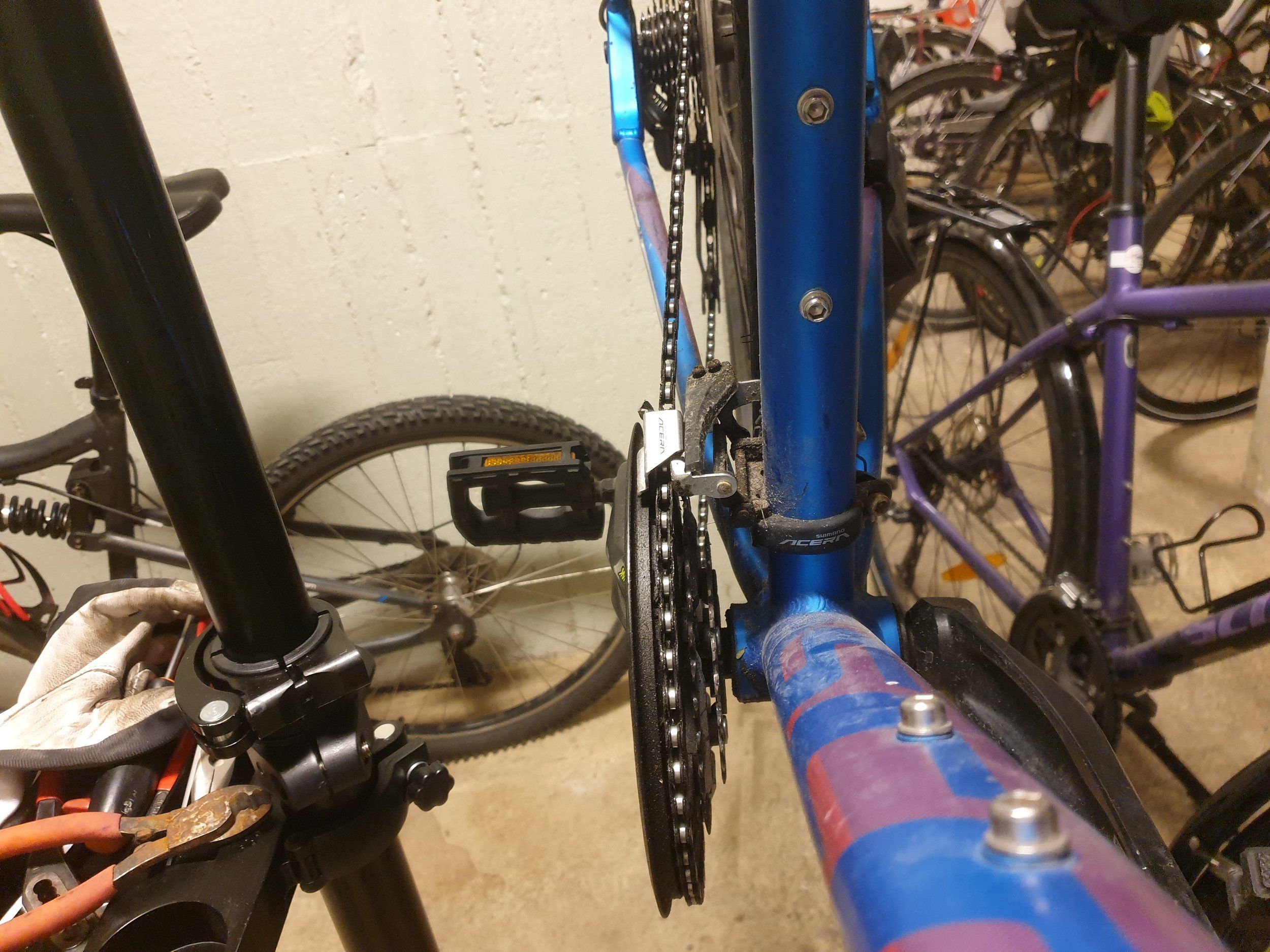

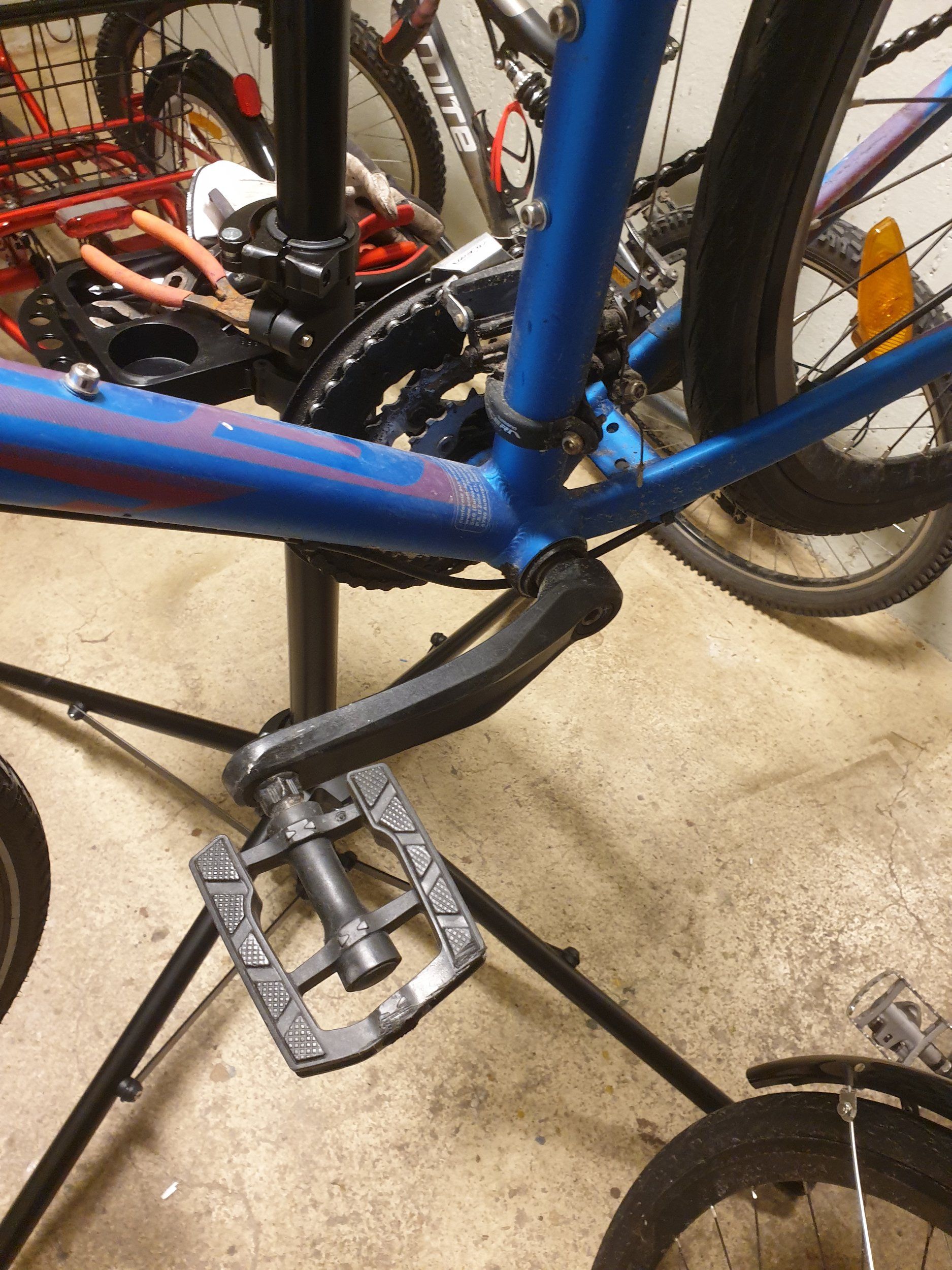

Hej, jag lånar tråden liteom det är ok.
Jag har en Scott Sub 20 3x9 och använder aldrig framväxeln när jag pendlar. Den ligger konstant på största kugghjulet.
Går det att konvertera så att det bara sitter en singel klinga fram utan att sabba 1x9 växlarna bak?
Eller förlorar man mer än man vinner på den åtgärden?
Syftet är att ta bort onödiga komponenter och göra den lättare att underhålla. Cykeln används enbart till pendling till arbete på 1 mil enkel väg. Asfalt hela vägen.
Evigt tacksam om någon kan vägleda mig. ?

Det skulle gå kolugnt tror jag nog, fast gäller stt hitta lämpligt vevparti att byta till, kanske svårt att hitta rätt dock, men överlåter definitiva svar till experterna... ?

Är det inte bara att skruva bort allt som har med framväxeln att göra samt de två minsta klingorna?
Det enda du kanske behöver är kortare klingbultar.
När du gör det kan du flytta stora drevet till mittpositionen för att få bättre kedjelinje.
Du kommer att behöva kortare klingbultar, alternativt brickor i lagom storlek för befintliga klingbultar för att kompensera för det bredden av det bortplockade mittdrevet.
Allt förutsätter att dreven från början är fastskruvade och inte nitade.
