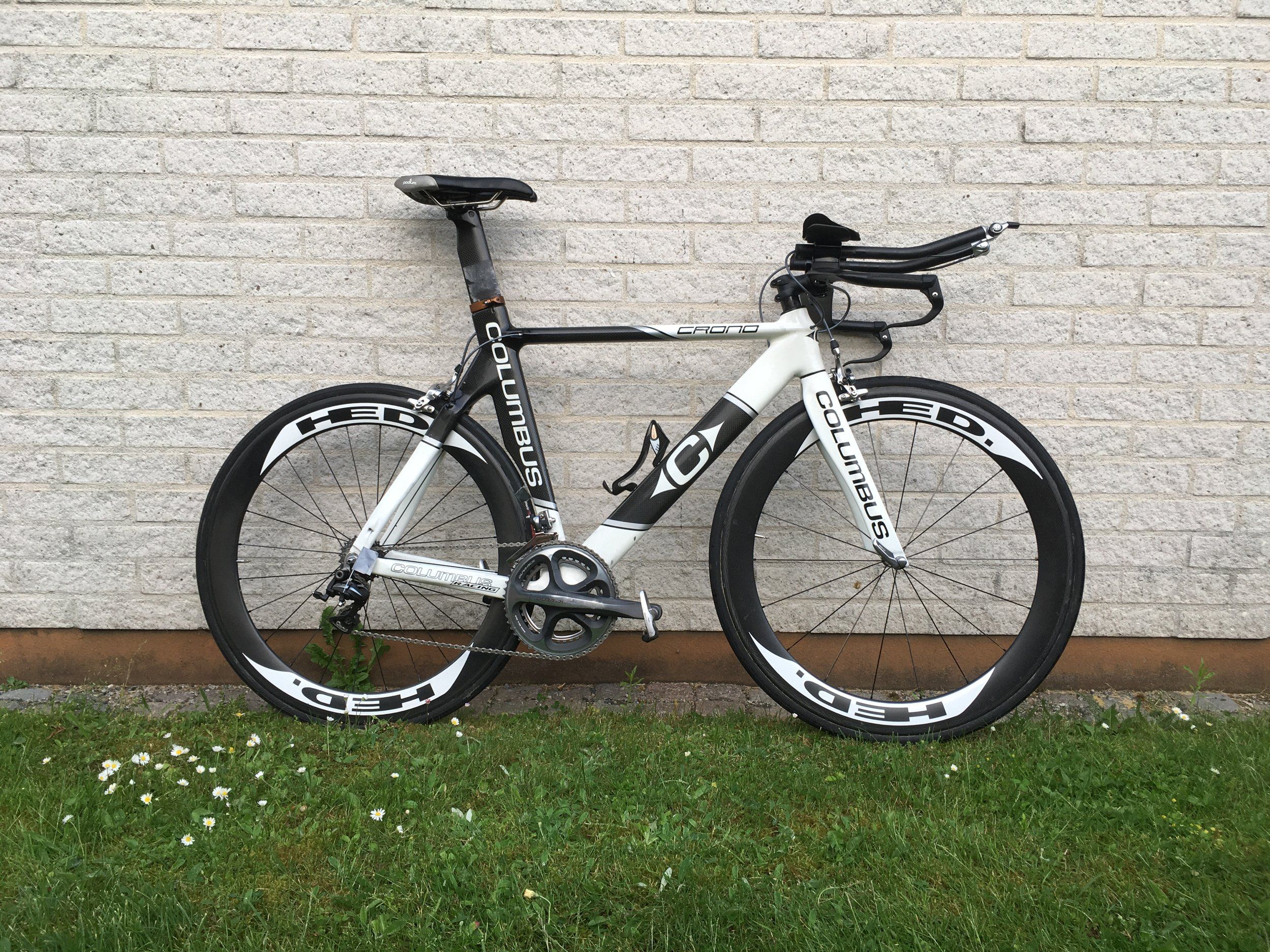

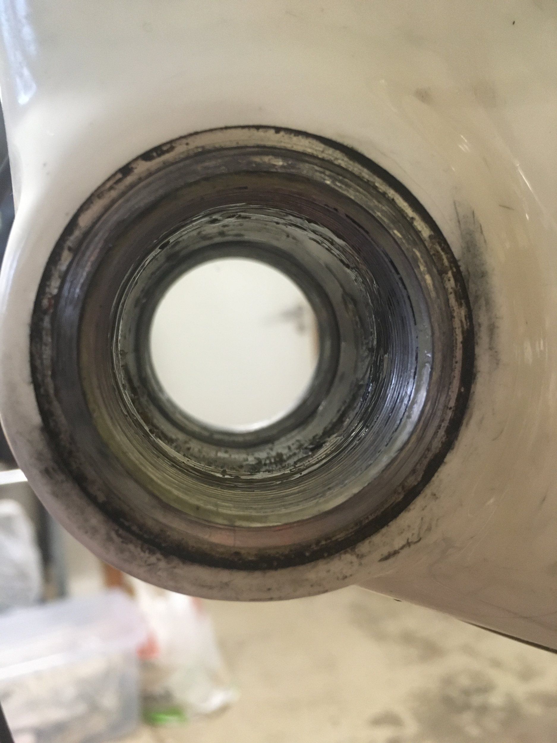

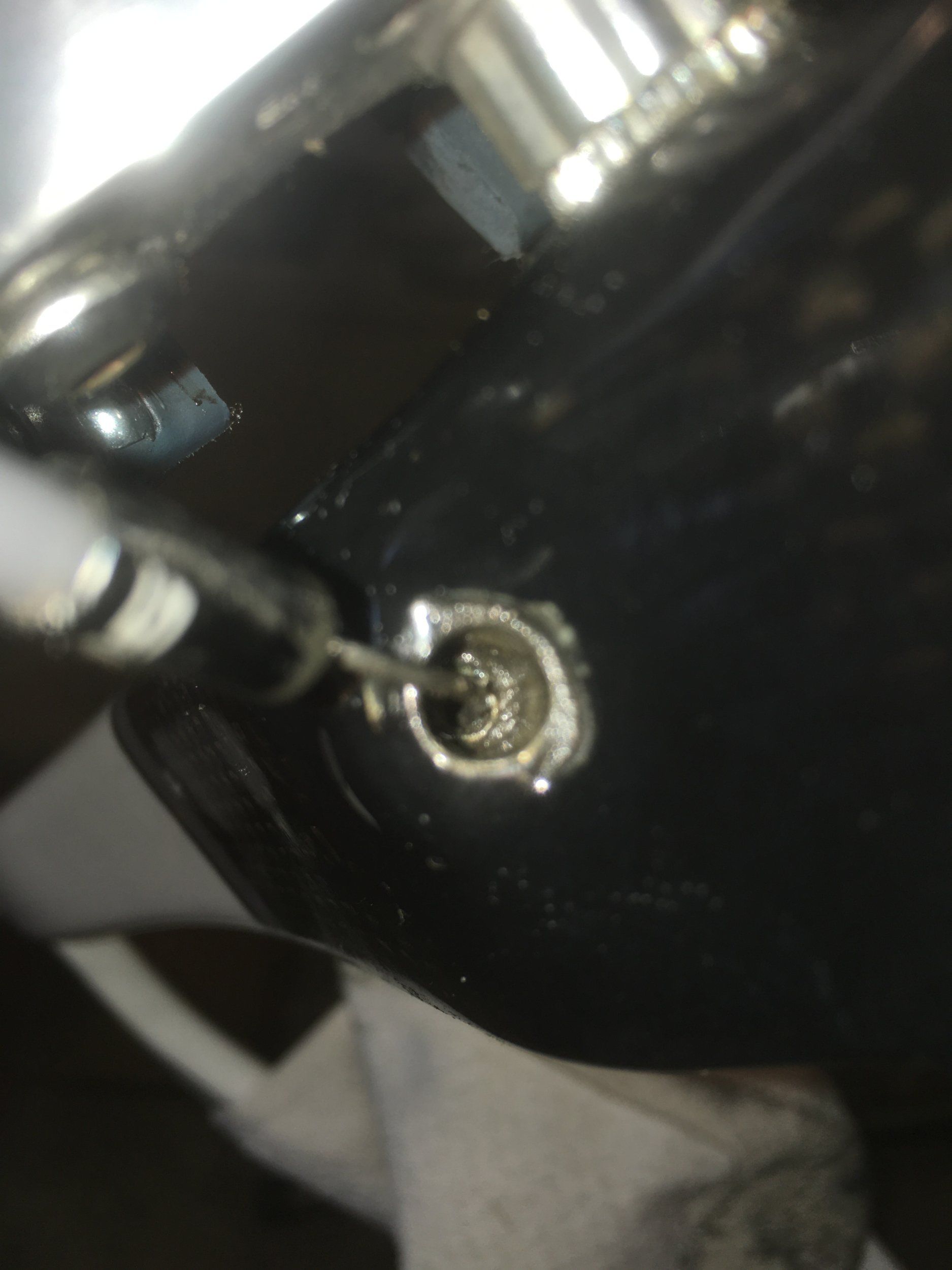

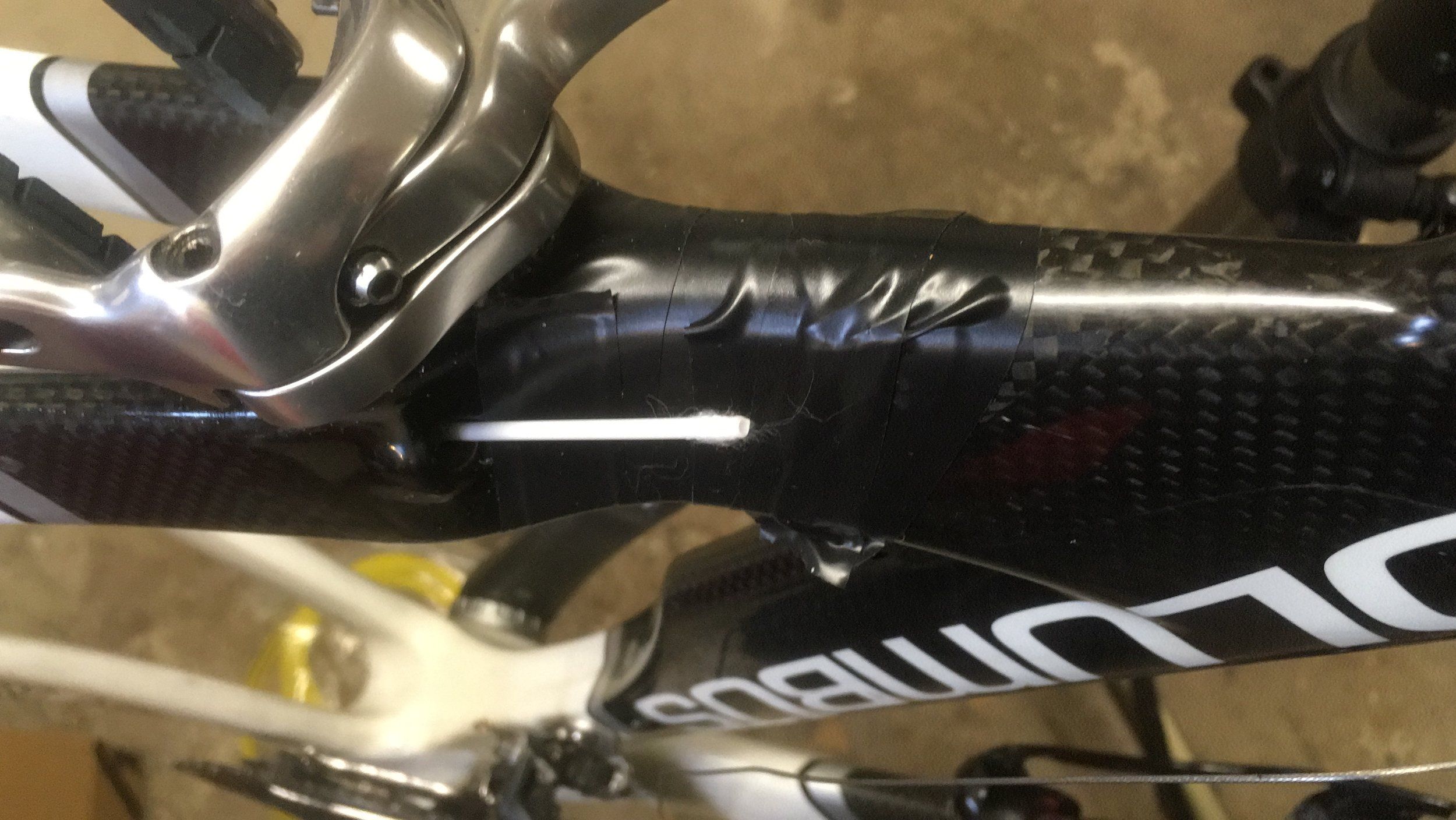

Jag tänkte ge min gamla Columbus elväxlar men behöver Happys klokskap. Ser att kabeln inte kommer att få plats i ingångshålet där vajern är (internt) dragen. Vad gör jag? Borrar i ramen? Ger upp, slänger skiten och köper ny cykel?

Ok. Ska kolla. Troligen behöver jag borra alla ställen där vajerhöljet går in, men jag kollar. Funkar en ny metallborr? Eller ska det vara träborr?

Jag skulle använda en ny/fräsch metallborr i lämplig storlek.
Enorm skillnad att borra med en slö/felaktig kontra en ny/fräsch.

Om du känner dig osäker och hål ska borras upp "mycket" så kan du borra i flera steg.
Då är det mindre risk att det hugger och fransar fiber.
Alltid med skarpt (nytt) borr.
Lycka till

Om du ska borra i kolfiber bör du även undvika kolfiberdammet
Dvs: Använd andningsskydd (+ mer skydd), borra utomhus och torka/tvätta av ramen innan du tar in den igen

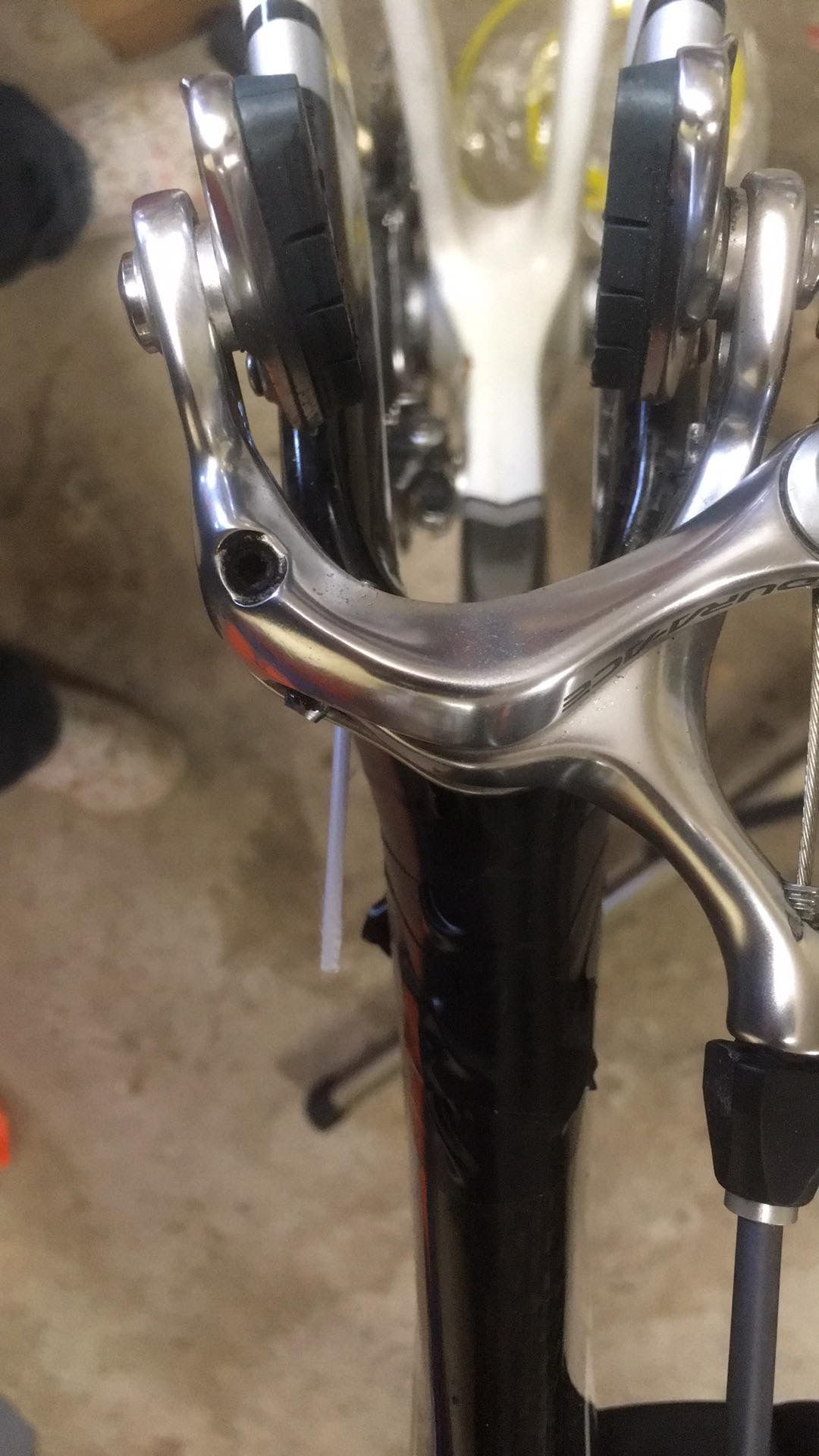

Kommer inte åt med borrmaskinen för hålet går tight i rak linje längs med ramen. Behöver låååång borr. Eller nått. Får tänka ?

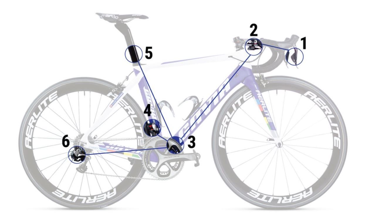

Men ÅH! Jag är så korkad. Jag ska ju inte dra kabel på samma sätt som vajern. ?
Det är ju inget hål till junktion 2 i vevhuset. Jag får ju ändå borra för att dra kabel på något vis. Man kanske kan dra allt genom ramen där sadelstolpen sitter?

Jag Di2-konverterade en sån Columbus för många år sen, vad jag kommer ihåg var det inga problem.
Kanske min Speedmax-tråd https://happyride.se/forum/threads/byggtrad-canyon-speedmax-cf-di2.1829210/ kan vara till nån hjälp.
Mina byggen gjordes med första generationen Di2, dagens Di2 är betydligt lättare att jobba med.

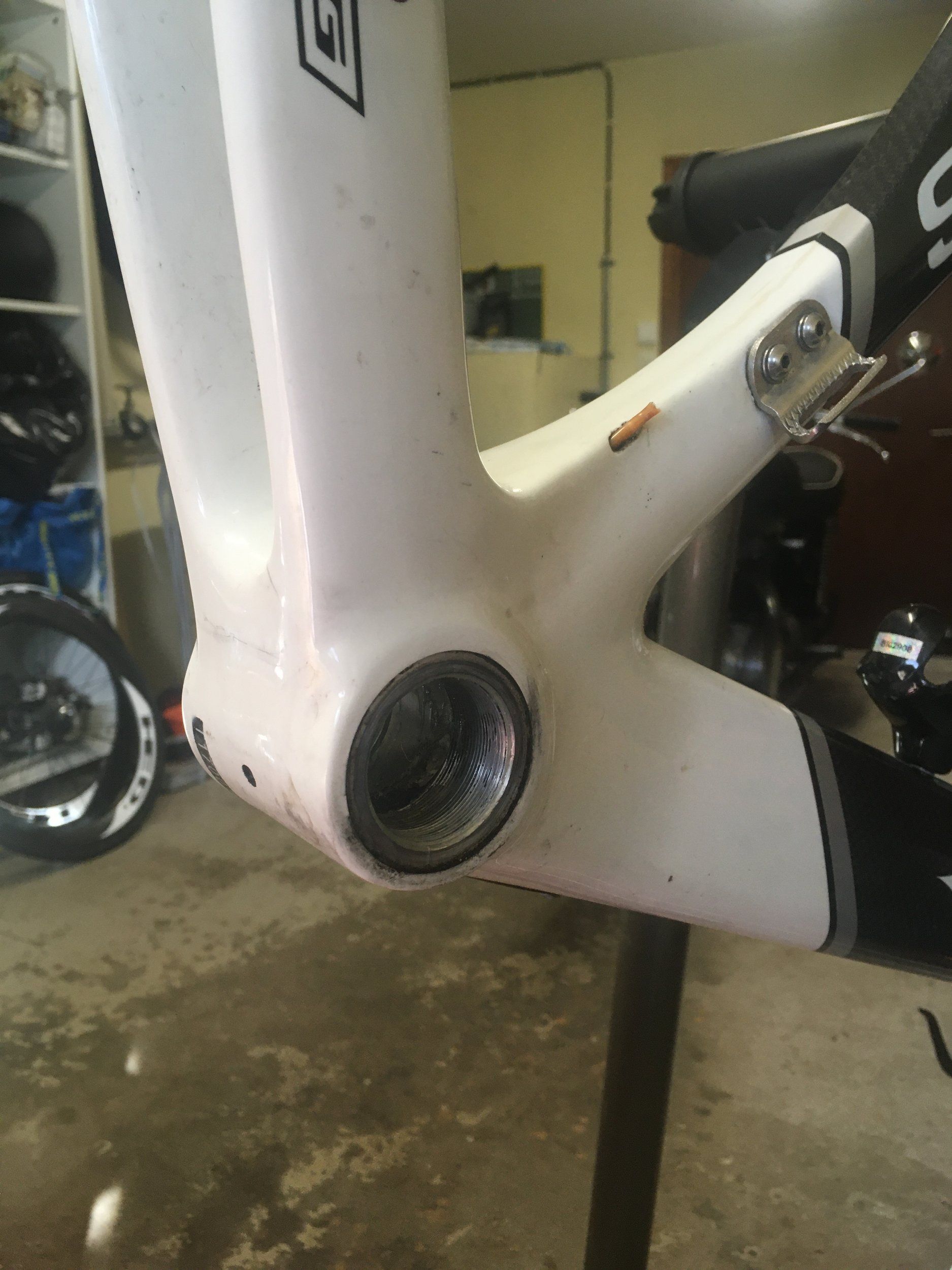

Tackar. Ja det såg lätt ut. Nu har jag vågat borra. Det är inget hål för kopplingsdosan i vevhuset. Vad göra?
Jag behöver ta av vevlagret för att kolla hur det ser ut inuti. Har blivit av med vevlagerverktyget. Evigheter sen jag använde det och har ingen aning vart det kan ha blivit av. Får köpa ett nytt på måndag. Suck. Jag har iaf plockat av allt annat. Fick lite ont i magen av att dra ut vajer utan att dra igenom de där plaströren (vaddenuheter). Kommer bli många fula ord innan jag får ut kablar där de ska vara.
Konvertera från mekaniska till elväxlar

Det är inget hål att stoppa sladd i lagerhuset.

Har inget minne av att jag borrade/dremlade något hål i vevlagerhylsan när jag byggde om TT3'n.
Troligen byggde jag den med nya generationen Di2. Ska se om jag kan få kontakt med dåvarande ägare för info..
Ska jag gissa så använde jag troligen teflonrör/järntråd/sytråd för att leda in kablarna genom utgångshålen och upp till överdelen av sadelröret, kopplade in dem i junktion 2 som jag "madrasserade" väl med styrlinda e.dyl. När alla kablar var inkopplade drog jag tillbaka dem genom utgångshålen. Junktion 2 blev då liggandes i utrymmet runt vevlagerhylsan. Batterikabeln såg jag till att den inte ramlade ner i sadelröret eftersom jag använde mig av ett "pennbatteri" som jag på någon vis "pulade in" i sadelstolpen alt i sadelröret under sadelstolpen.
En annan gissning är att jag borrade/dreml'ade ett rektangulärt hål på undersidan av vevhuset där jag "förvarade" junktion 2, i övrigt typ som ovan.
Som sagt, jag minns inte - försvarar mig med att jag byggt/byggt om ett otal cyklar.

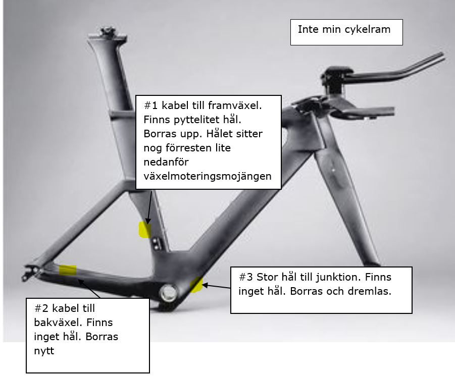

Bra tips där med dragningen. Tänker att jag måste tänka på att det ska vara möjligt att dra kabel i de hålen jag borrar. Vill inte att cykeln ska se ut som en vällagrad ost sen när jag är färdig bara för att jag satte borren på fel platser sen är jag lite nervös för att borra i kolfiber men det är säkert ogrundat. Madrasseras och fästas i sadelrör, uppfattat. Jag har ju dragit kabel på min racer för några år sen. Den ramen var förberedd för elväxlar och mycket enklare men jag kan titta på den hur hålen sitter i ramen.
Jag har legat och klurat på detta i natt. Så här tänkte jag att jag behöver göra.

Jag har pratat med en erfaren mekaniker och jag tror att jag dra i handbromsen här. Känns inte bra att göra så stort hål i ramen där det inte är meningen att det ska vara hål. En sak att rymma upp hål där det redan är förstärkt för hål... Den här gamlingen är inte förberedd för Di2 och där jag kan se inne i ramen är det massa plast i vägen. Kan bli svårt att dra kabel där.
Känns lite synd att våldföra sig på en så fin gammal Columbus oxå. Så jag plockar ihop den nu igen och ser mig om efter en ny ram. Har ju nästa allt som ska på den iaf...

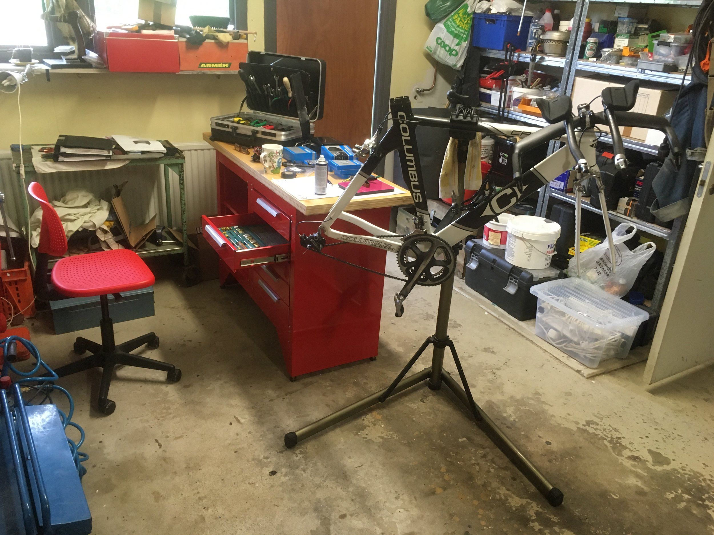

Idag fick jag lite tid över och plockade ihop Columbus igen. Saknar bara en vajer till bakväxeln och styrlinda.
Har letat på nätet efter en annan ram men tyvärr går det inte att lösa ekonomiskt för tillfället. Surt, men jag får gneta på med min gamla cykel ett tag till.
