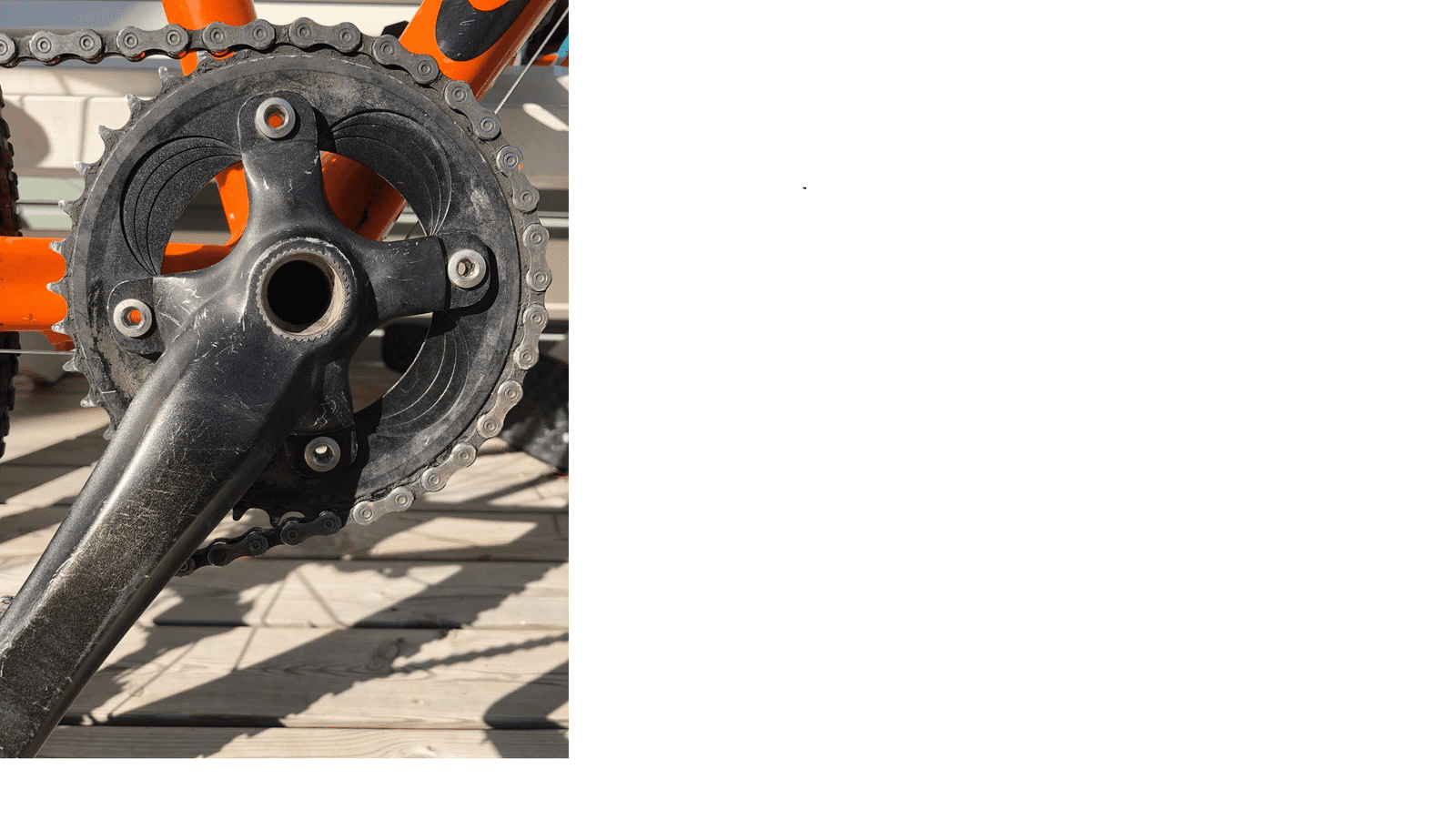

Skulle nog behöva köpa ett mindre framdrev till sonens cykel. Väldigt osäker att hitta rätt, eftersom nuvarande framdrev saknar ngn märkning. Spectra 38, ska de va om man googlar upp cykel. Det är 76 mm mellan bultarna. Kan en sådan vara bra?
https://www.superstarcomponents.com/en/raptor-chainring-76bcd-narrow-wide.htm el vad rekommenderas.
Hur ska man veta att det blir rätt med offseten?

Den du länkar till borde funka prima.
Jag kör Superstardrev på grabbens hoj, funkar kalas. De har ju många fräsiga färger att välja på också, det brukar kidsen gilla.
Menar du att Crescent satt en singelklinga med 38T på en barncykel... Jösses, det låter tungt!
Jag satte en 32T i kombo med en 11-42 kassett på grabbens 26a med kortade vevarmar (150mm), det verkar funka fint.

@skogsmulle75 hur gick det? Blev det något drev? Befinner mig i samma sits med grabbens Merida Matts j 26. Den har ett 30t no name-drev med 76 bcd som är i minsta laget.
Under drevet du länkade till står det
NOTE: This is for SRAM cranks with M8.5 bolts which thread into the chainring itself. IT DOES NOT FIT OTHER SYSTEMS with 76BCD.
Behövde du köpa extra drevbultar eller fungerar det med befintliga?
