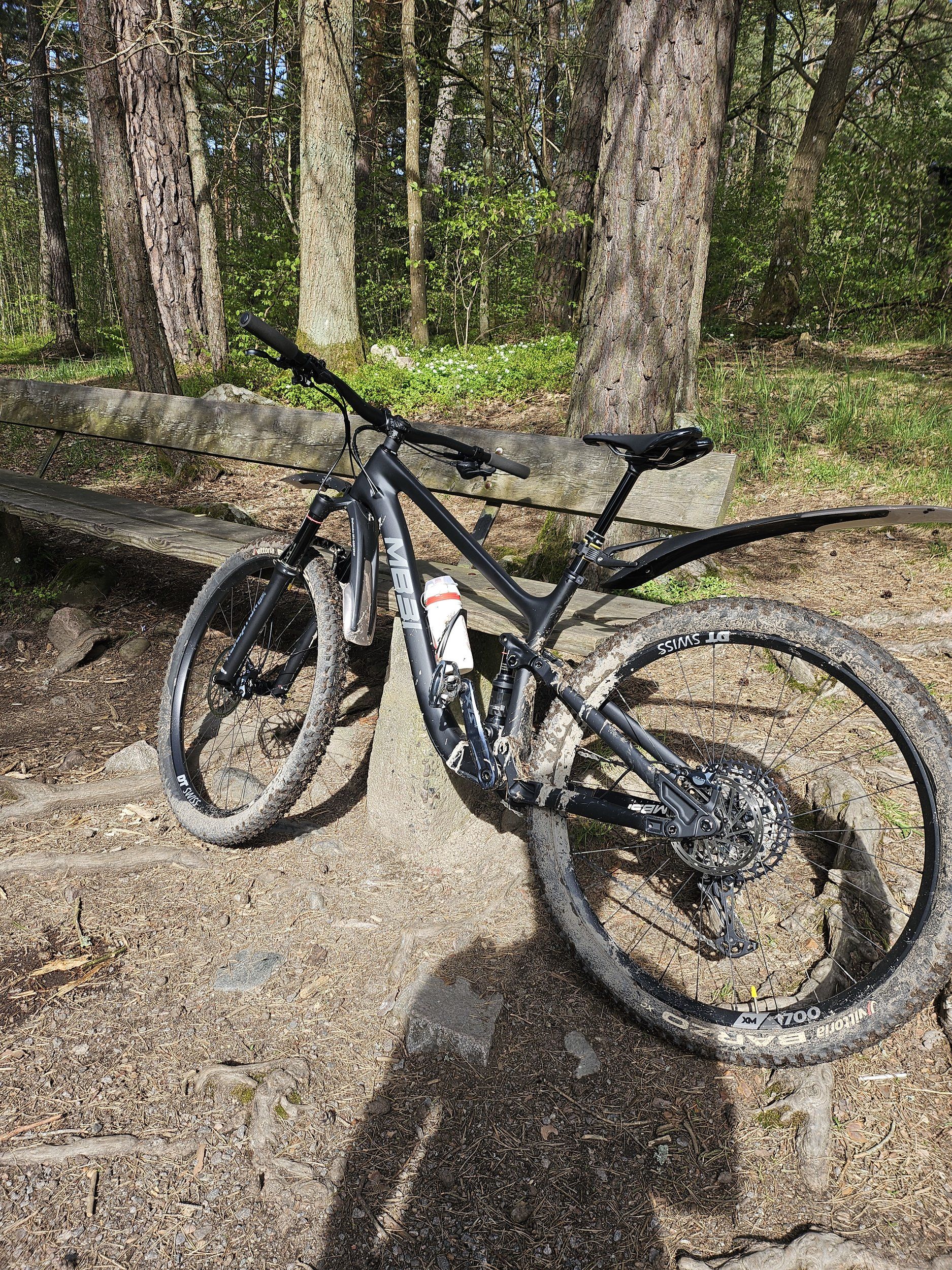

Är väldigt nöjd med cykeln, har tryckt på lite mer i mtb spår. Jävla skillnad för mig som gått från hardtail till detta, är supernöjd. Inget konstigt skrammel eller annat störigt ( förutom mina stänkskydd, jag ska ha dem på ja hehe ).
Kan "flyga" med cykel både uppåt och neråt, mest neråt för min del pga kass teknik upp än så länge! Ska prova lite dh banor framöver också, men det jag kört neråt so far har vart sjukt kul!
I helhet är jag väldigt nöjd!
