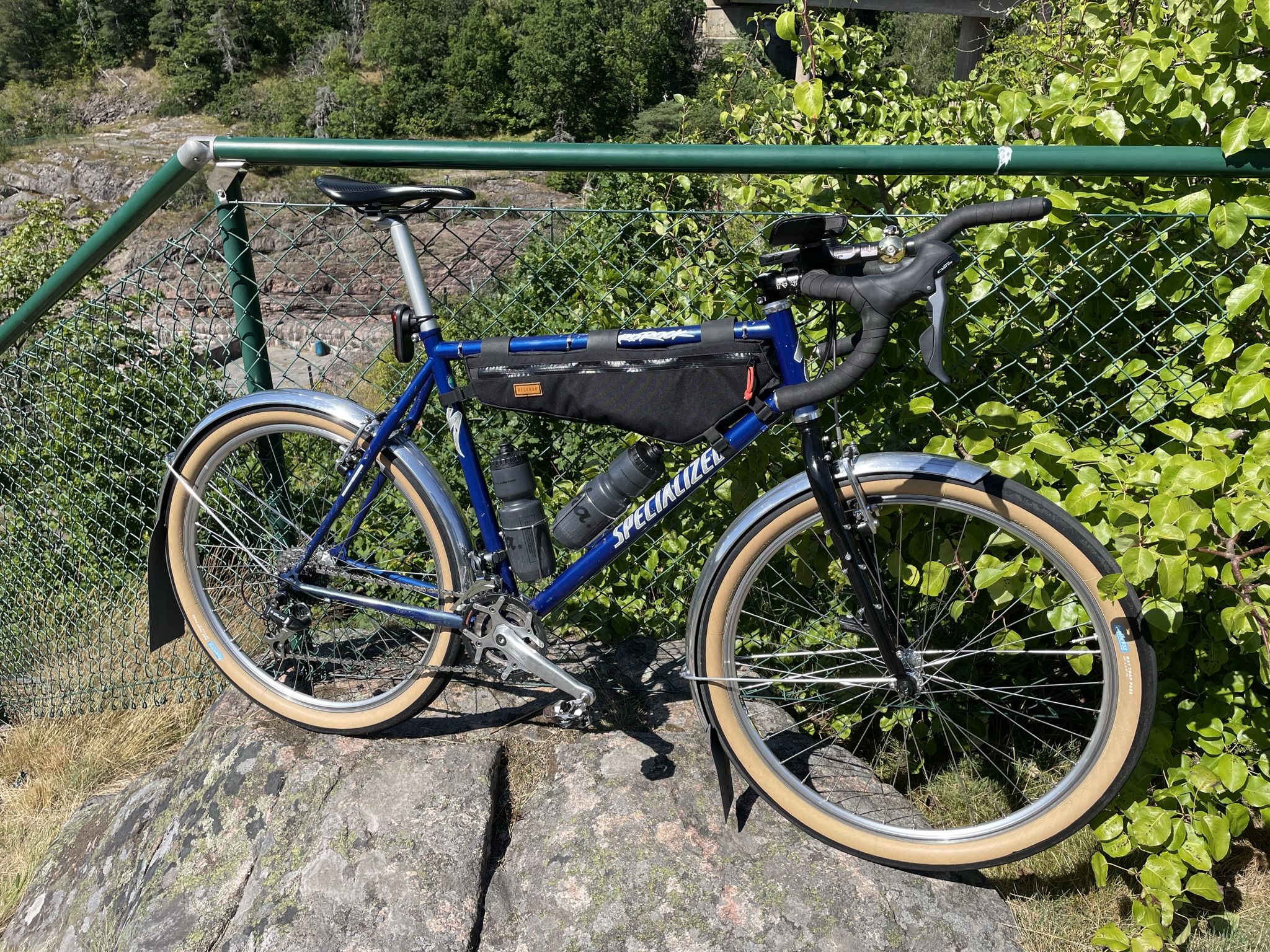

Bara för att framföra lite andra åsikter...
Gamla rostfria som satt på "alla" Crescent mm på 80-talet. Anpassa stagen så att de fungerar med din cykel och sen håller de en evighet. Förläng framskärmen med en plastbit baktill.
Vill du ha finare prylar så går det att beställa aluminiumskärmar eller rostfria. Inte gratis men bra.
Plastskärmar mjuknar och efter någon smäll så börjar de skramla rätt vad det är.
Ta inte av skärmarna. Skaffa en cykel till om du vill slippa skärmar mm ibland.

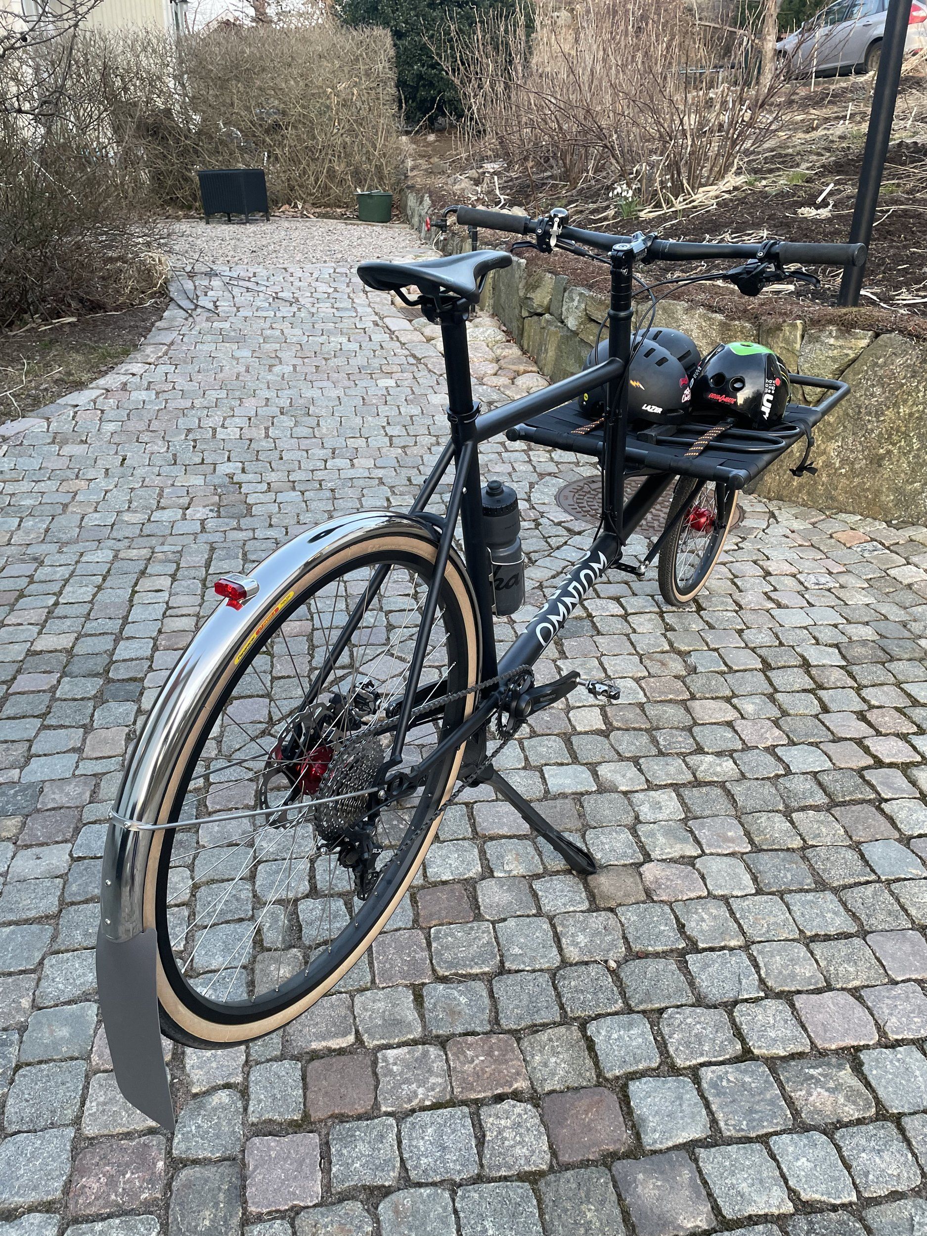

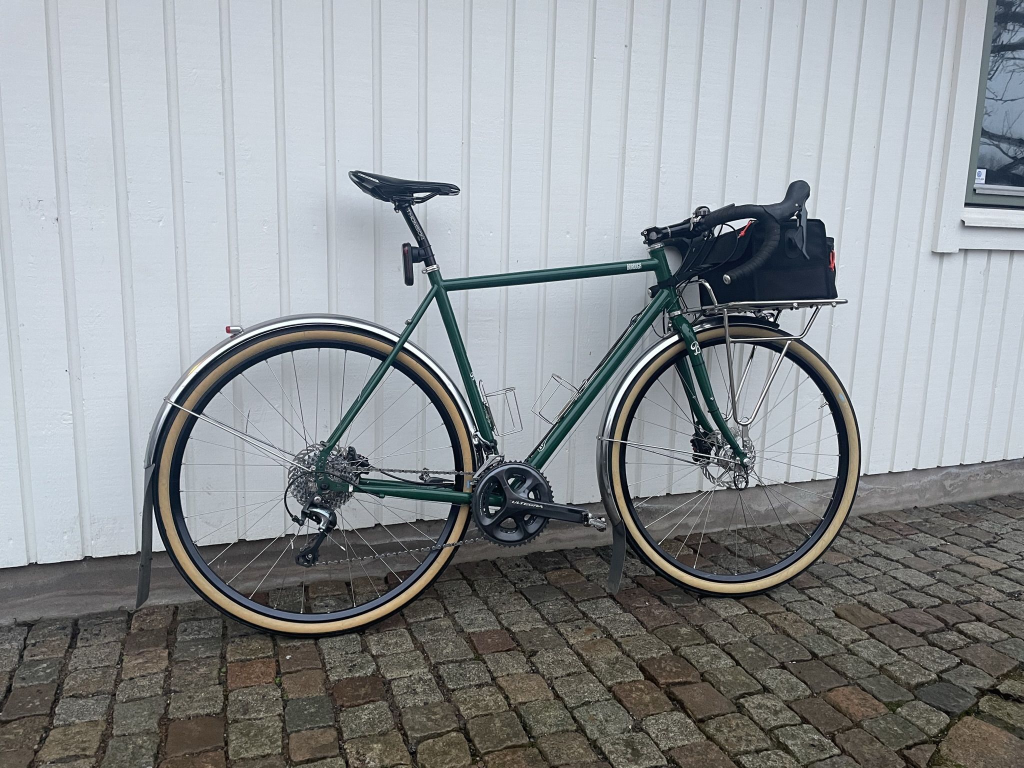

Jag gick åt andra hållet. Letade efter så eleganta som möjligt för att slippa ta av och på. Velo Orange i "hamrad" aluminium landade det på. Valde en bredd som är 9 mm bredare än däcken. Ångrar icke! Regnet kommer ändå på eftermiddagen. Då gör skärmarna ingen nytta hemma i garaget.
    1.2 MB · Besök: 1,279
    804 KB · Besök: 1,207

Hamrade aluskärmar är snyggt, men då är det bäst att hålla sig på asfalt. På grus och knaggliga vintervägar skramlar dom sönder ganska snabbt.

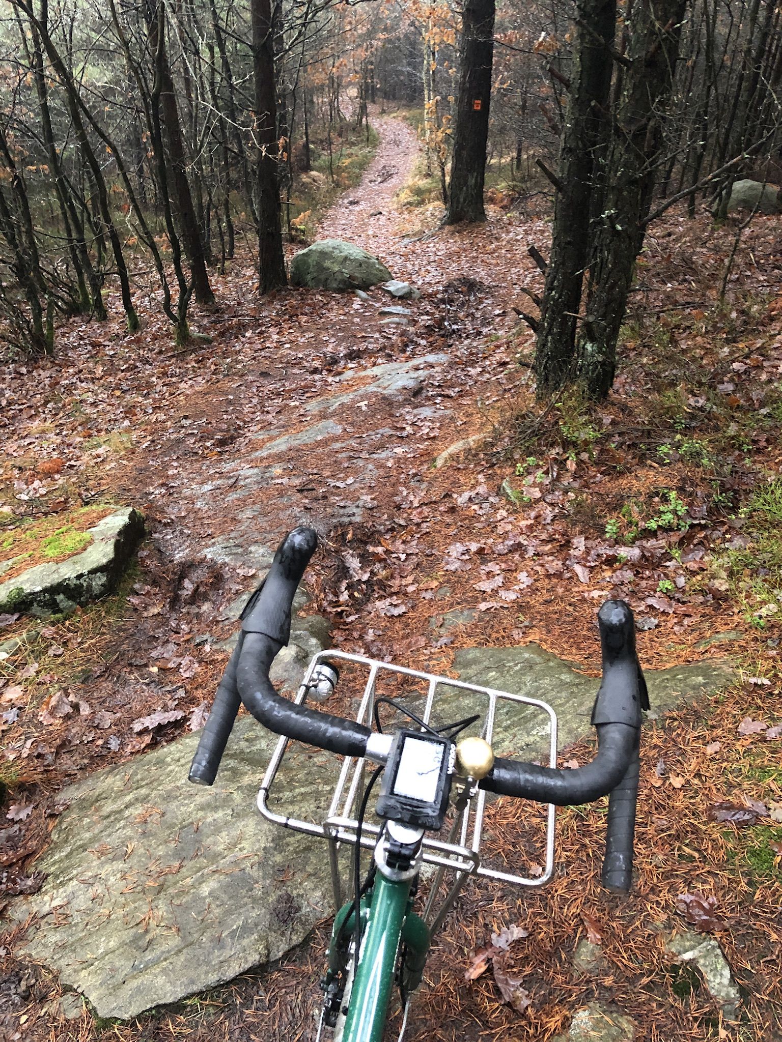

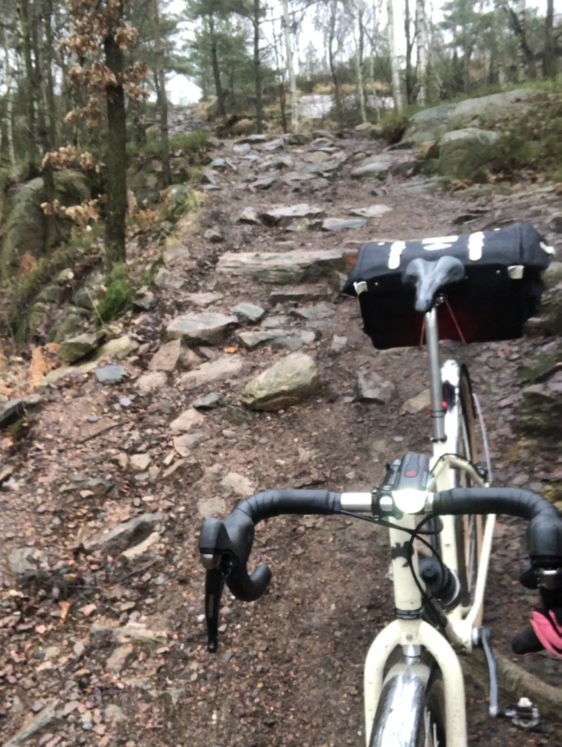

Jag har aldrig dragit mig för för att cykla på grusvägar, skogsvägar, stigar med mina cyklar med skärmar
Under 20 år så har mina skärmar aldrig vibrerat sönder, förutom 1 bakskärm som var monterad av förra ägaren.
Men den gjorde jag om till Rinko.

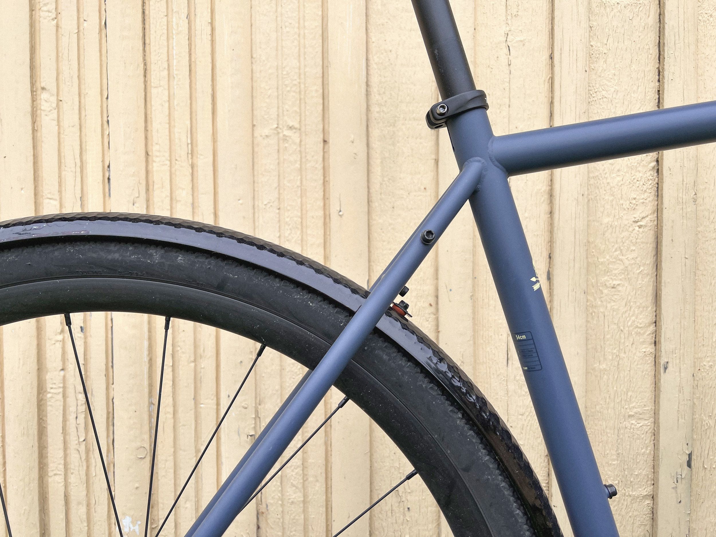

Jag är också på jakt efter skärmar till en Rondo Ruut Al1. Beställde SKS bluemels men när jag fick hem dem insåg jag att jag saknar hålet bak på gaffeln för att fästa skärmarna i. Någon som har något tips?
Har inte hittat något vettigt när jag sökt, bara en gammal Happy-annons med en Rondo med zipphjul. Tänkte jag skulle mailat han som sålt den och kolla hur han gjorde då det såg snyggt ut, men då det är en gammal annons hittar jag inte vem som lagt ut den...
Köpråd Stänkskärmar...
Det finns inget gängat fäste under gaffelkronan?
