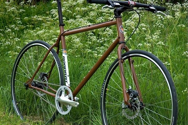

Innan hösten bryter ut har jag, som jag tidigare svamlat om, planerat att bygga en Cotic Roadrat med navdynamo och skivbromsar.
Först nu, när jag beställt mycket av delarna börjar jag tänka efter en smula och ser ett potentiellt problem. (Varför är det alltid så?)
Idén är att använda Roadratens originalframgaffel där skivbromsfästena sitter till höger på gaffelbenets framsida (se bilden):
flat-bar.jpg ht=400
Navdynamon är en Alfine DH-S501, som tydligen är märkt med en bestämd rotationsriktning. Problemet är bara att för att få skivan på rätt sida så måste jag som jag fattar det montera hjulet så att navdynamon roterar åt fel håll.
Kommer detta att bli ett problem? Finns det risk att framnavet skruvar isär sig självt, självantänder eller förvandlas till en pumpa, eller kan jag glatt strunta i de japanska ingenjörernas påbud?
Och hur är det med centerlockskivor egentligen? Är låsringen också känslig för rotationsriktningen, och kommer jag då i så fall att ha byggt världens enda cykel med suicide-fixerad skivbroms fram? :-p
Eller ska jag helt enkelt bara ge mig ut och cykla och sluta oroa mig över småsaker?

Kommer med en tokig idé.
Varför inte lossa styrtappen och snurra gaffeln 180 grader.
Glöm inte att fästa styrtappen igen.
Bromsoket ska väl inte sitta framåtvändt?
Dom har kanske valt den lösningen för att man inte ska se hålen för V broms när man kör med ok.

Nja, att vända på gaffeln funkar nog inte. Den är byggd för att sitta så, och bakvänd gaffel får man ju bara ha på Siba-hojar :-)

Skivbromsen sitter på fel sida, och gaffeln SER nästan helt rak ut. Prova att vända den, jag blir inte ett dugg förvånad om det fungerar :- )

Nej, den är inte rak. Och bromsen skall sitta framför gaffeln.

uhh.. du vill inte vända gaffeln för att den är byggd för att sitta så.. men du kan tänka dig att vända navet trots specifik varning om just det. konstigt..

Jo, men de motiverar det med att vridkraften på hjulaxeln då man bromsar ska tvinga hjulet upp i gaffeländarna i stället för att vilja vrida loss det ur gaffeln. Det verkar vara en smart lösning på ett väldigt ovanligt problem. För inte är det väl många här som brukar bromsa loss sina skivbromsade framhjul?

Nope, det är inte min cykel på bilden. Min ram ligger fortfarande under soffan och skäms, så det där är en bild knyckt från Cotics website.
