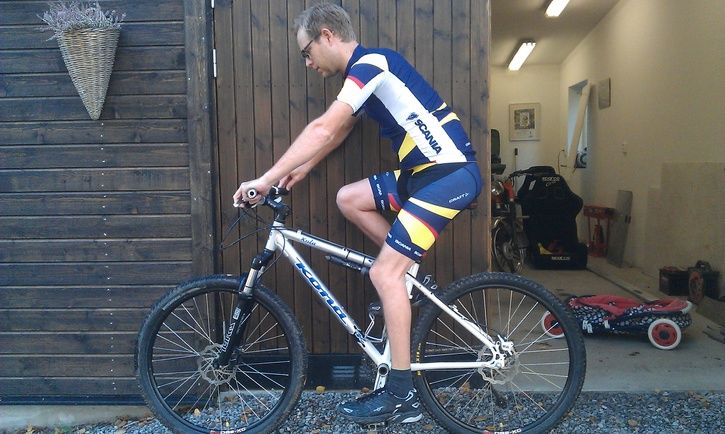

Du kanske skulle lägga upp en bild i profil på dig när du sitter på cykeln.
Sen kan du skriva dina mått, vilken cykel du har och dess geometri.
Korrekt sittposition MTB, Nu med bilder
Jag är 177cm lång, cykeln storlek Medium (tror jag).
Vilka mått ska jag mäta på mig och cykeln?
Tacksam för hjälp..!

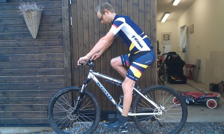

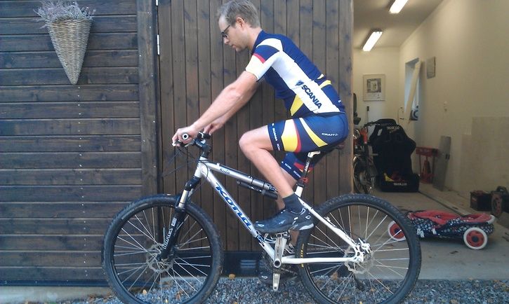

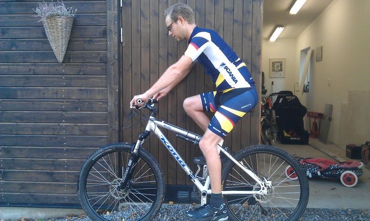

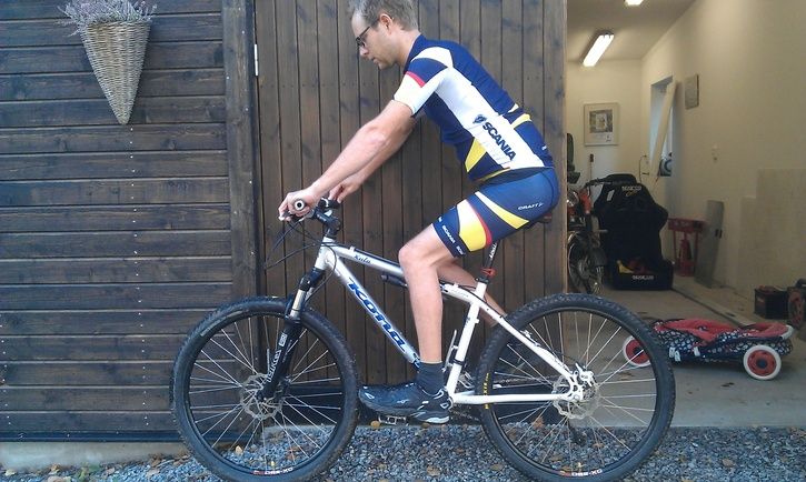

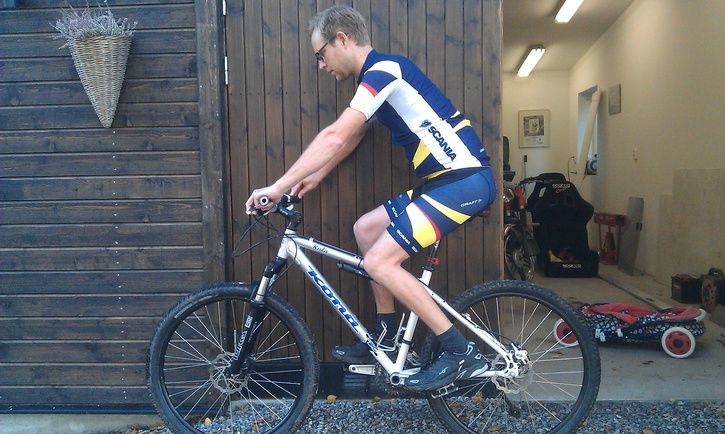

Det ser OK ut tycker jag. Jag brukar känna av musklerna i ländryggen också och jag kört riktigt hårt, har fått för mig att det är normalt?!
Cykeln är möjligen lite för liten, är det verkligen en Medium (Kona = 18")
Tittar man på första bilden skall/bör/sägs det att man skall ha minst 25 graders vinkel mellan lår och vad; dvs benet får inte vara rakare än så. Spontant ser det vettigt ut det med.
Vad har du för sadelhöjd (vevlagercentrum till ovansida sadel) och innerbensmått?
det ser ok ut, eller något liten. Jag tror du kan vända på styrstammen för att komma ner lite med styret. Kanske tom förlänga styrstammen. Men annars är det nog bara att köra tills du tränat upp ryggen.

Gren till golv längs med benet: 81,5 cm
Vevlager centrum till ovankant sadel mätt "längs sadelröret": 68 cm
Jag tror att det är en 18" men jag vet inte var jag ska mäta det måttet heller, jag har fått för mig att olika cykeltillverkare matter på olika sätt?
Styrstammen, ok. Blir det inte ännu jobbigare för ryggen ju mer jag ligger ner? Vad är vinsten med att få ner styret? Mer tyngd på framhjulet och bättre styrförmåga?
Vad tycker ni om positionen i längsled i förhållande till vevcentrum? Hur vet jag om jag kommer fram för mycket med knäna? Kan jag loda från knät i någon position för att avgöra var sadeln ska vara i längsled?
Bonus: Tips på bra bålövningar jag kan göra hemma? S.k. squats, är det bra det? :-)

Mått centrum vevparti till sadelklämman : 44 cm.
Det blir 17" va?
Core, är det typ Squats-övningar det? ursäkta min totala okunskap...

Lutning på styrstam: 16°
Läng på styrstam c/c: 90 mm
Kommer jag bli en gladare cyklist med vänd styrstam eller blir det för lågt?
Det beror på tycker jag. Jag har en cykel som är för liten och den fick jag riktigt ont i ryggen av tills jag köpte en 10 cm längre styrstam. Det gjorde en enorm skillnad för mig. Med den kortare stammen satt jag nästan och svankade medan jag får en lite mer naturlig sittställning med den längre stammen. Dock har jag en annan cykel som var lite för stor/lång för mig. Där får jag ont för att jag är för utsträckt, men det gick att lösa med en kortare stam.
En styrstam behöver ju inte kosta särskilt många pengar så det är en rimlig sak att byta på chans för att se om det hjälper. Om det var min cykel och jag satt sådär hade jag definitivt köpt en längre stam

Jag har ett grenmått på 79 cm och har en Small (16") så en Medium (18") låter väl ganska så bra åt dig med det grenmåttet som du har tycker jag.

Ser bra ut. Men sen kan du behöva ändra nån mm upp eller ned men det får du känna dig fram.
Dock förespråkar jag att du vänder styrstammen för att få bättre kontroll, snyggare cykel och mer aero körställning.

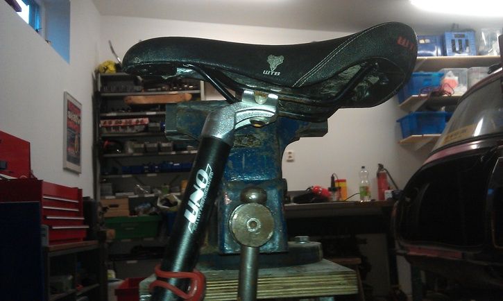

Min sadelposition, ska den verkligen vara såhär långt bak? Jag justerade fram den för ett tag sedan efter tips från LBS men det verkar precis som den glidit bak och det med tilltagande ryggont. Ska prova att flytta fram sadeln några cm och vända styrstammen.
Sitter jag för långt bakom vevpartiet på bilderna?

Jag har en sådan sadelstplpe på min vinterhoj och det är nästan omöjligt att få den så att sadeln inte glider bakåt, oavsett hur hårt man drar åt bulten. Köp en bättre stolpe eller försök med friktionspasta på sadelrälsen.

Höjden ser ok ut, men du sitter definitivt för långt bak på bilderna.
Ett utgångsläge är en lodlinje från framsida knäskål då du har pedalen i bottenläget. Denna lodlinje bör då gå genom pedalaxeln (och stortåleden). Utgå från detta och justera sedan framåt eller bakåt.

Alldeles för liten cykel med dagens "Sixten approved" -norm. Den passar bäst till en som är ca 160 - 170 cm och inte 177 cm.
