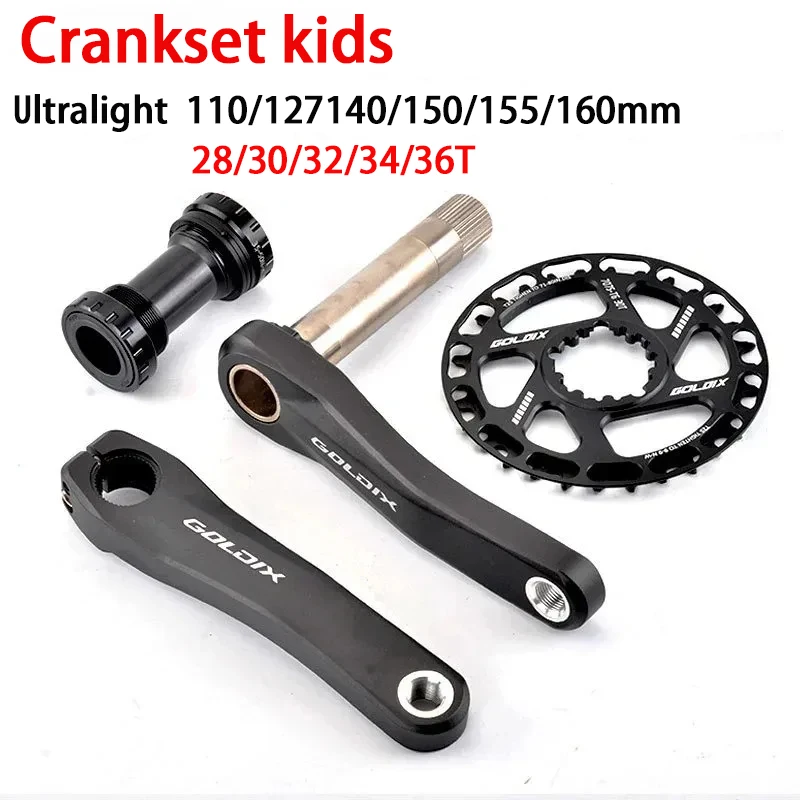

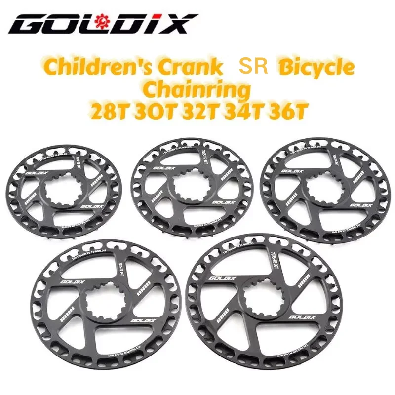

Fortsätter med en dåres envishet att rekommendera dessa .
Billiga om man vill testa kortare vevarmar,
lösa drev är oxå överkomliga att testa olika utväxling om man önskar det.
Funkar med boost på några av våra cyklar ,
dreven finns med olika offset 3,6mm och raka.

Chainline är 52mm.
Q-faktor är 172mm och känns helt ok.
Har kikat lite på vevar för barncyklar men många är begränsade till 60kg och jag törs inte chansa på att såna håller - kör rätt hårt emellanåt.
Vill gärna ner till ca 150mm pga har testat med bra resultat tidigare.
SRAMs Transmission 90 ser intressanta ut men vill inte behöva byta allt till SRAM, för antar att de inte funkar med Deore?
Så återstår väl Hope eller möjligen kinavevar om inte SRAM lirar med Shimano-grejorna.
Eller kanske att borra och gänga själv men det känns lite vanskligt…

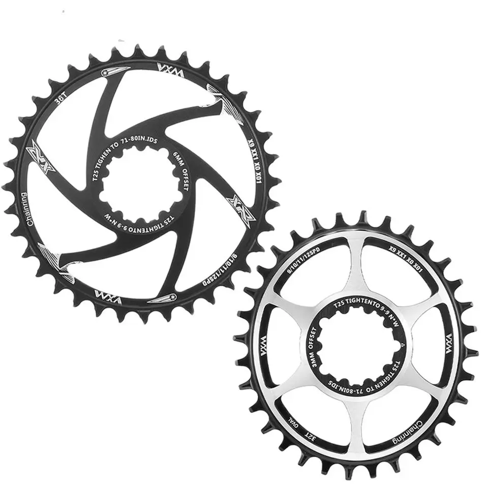

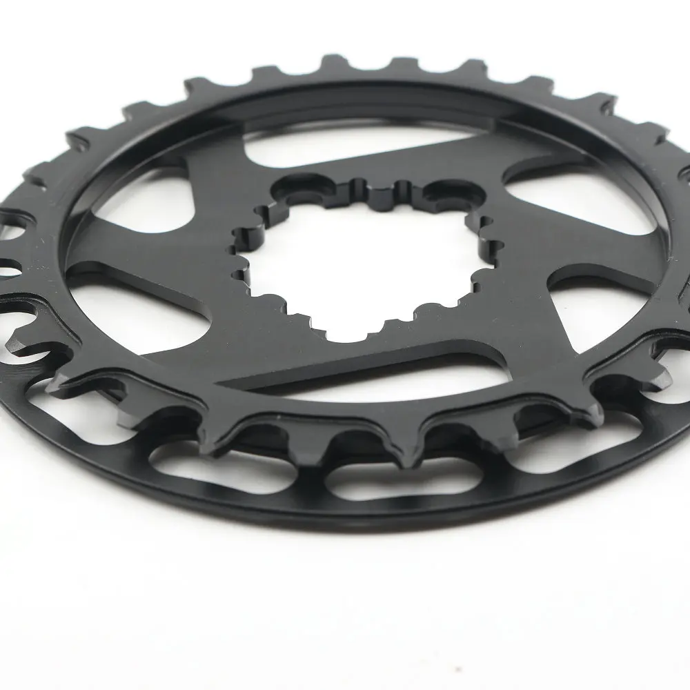

Jag satte ett sådant vevparti på dotterns cykel och provcyklade i helgen. Kedjelinjen blev lite knasig så jag skulle behöva ett drev med offset. Och även ett större drev, 30T blev för litet.
Har du hittat dreven (med bash) med offset? Var i så fall?
Korta (~150mm) vevarmar till MTB?
Jag har ett 30T GARBARUK med 3.6mm offset och sen tror jag att jag shimsat 0,5 mm på varje sida. Det beror på ramen också.
Jag har 3st och är nöjd men det är lite meck som sagt.
Ja, jag fick shimsa lite jag med.
Då får jag kanske leta efter ett drev utan inbyggd bash så att jag kan få in kedjelinjen lite. Det är en 27,5" med 30T, 11-42.
Utväxlingen blev rätt knasig med så jag behöver större drev. Lika bra att skaffa ett med ordentlig offset då.

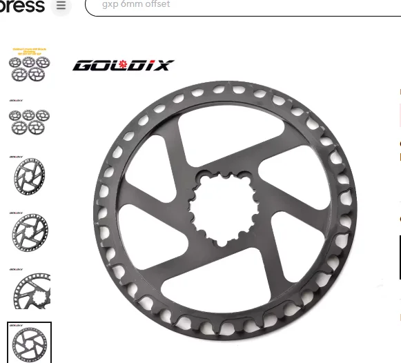

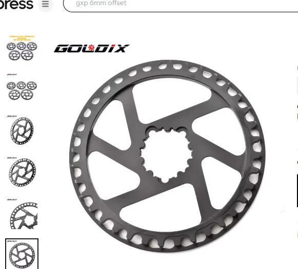

okej, den med bash är 6mm kanske? Tror inte det stod någonstans. Jag chansade inte på kina klinga men det är klart, nu kostar klingan mer än veven.

fast måste man gissa så gissar man <6mm?
