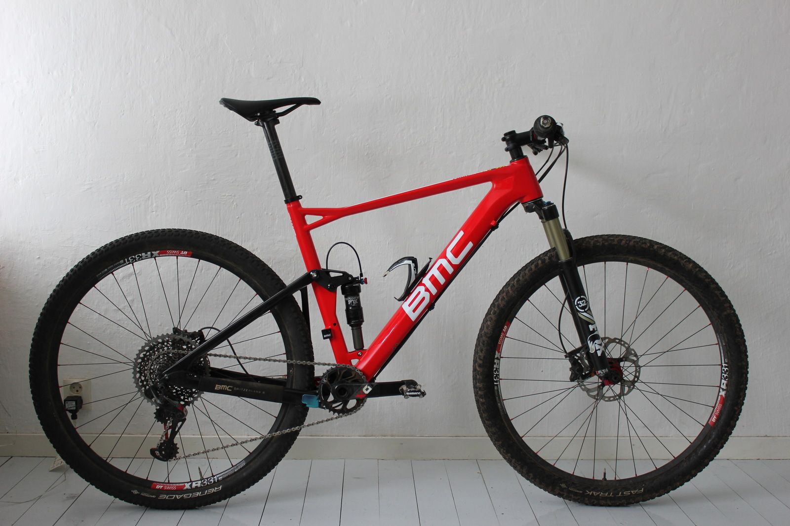

Letar cykel som ska ersätta min xc-hoj och hamna ett steg närmre min Ripmo men inte för nära. Rapp nog för ett xc-lopp och distanspass i den trista verkligheten men ändå duga för de flesta lokala nedförslöpen.
Önskelista:
120 mm fram
120/110 mm bak
~67 HA, helst inte så brant som 68
Flaskhållare
Rimligt byggd i vikt
I alla fall 470mm reach L/XLmen inte superkinkig.
29" såklart.
Whyte 120 verkade bra tills recensioner dök upp om att den var tung och trög.
Är det så hemskt att Scott Spark i trailversionen är det mest intressanta? Det är ju en värld man knappt vill bo i.
Vill inte gå upp till 130 fram även om det öppnar upp mycket.

BMC Fourstroke

Nej, twinlock osv går bort. Fourstroken jag har nu fungerar väldigt bra utan.
