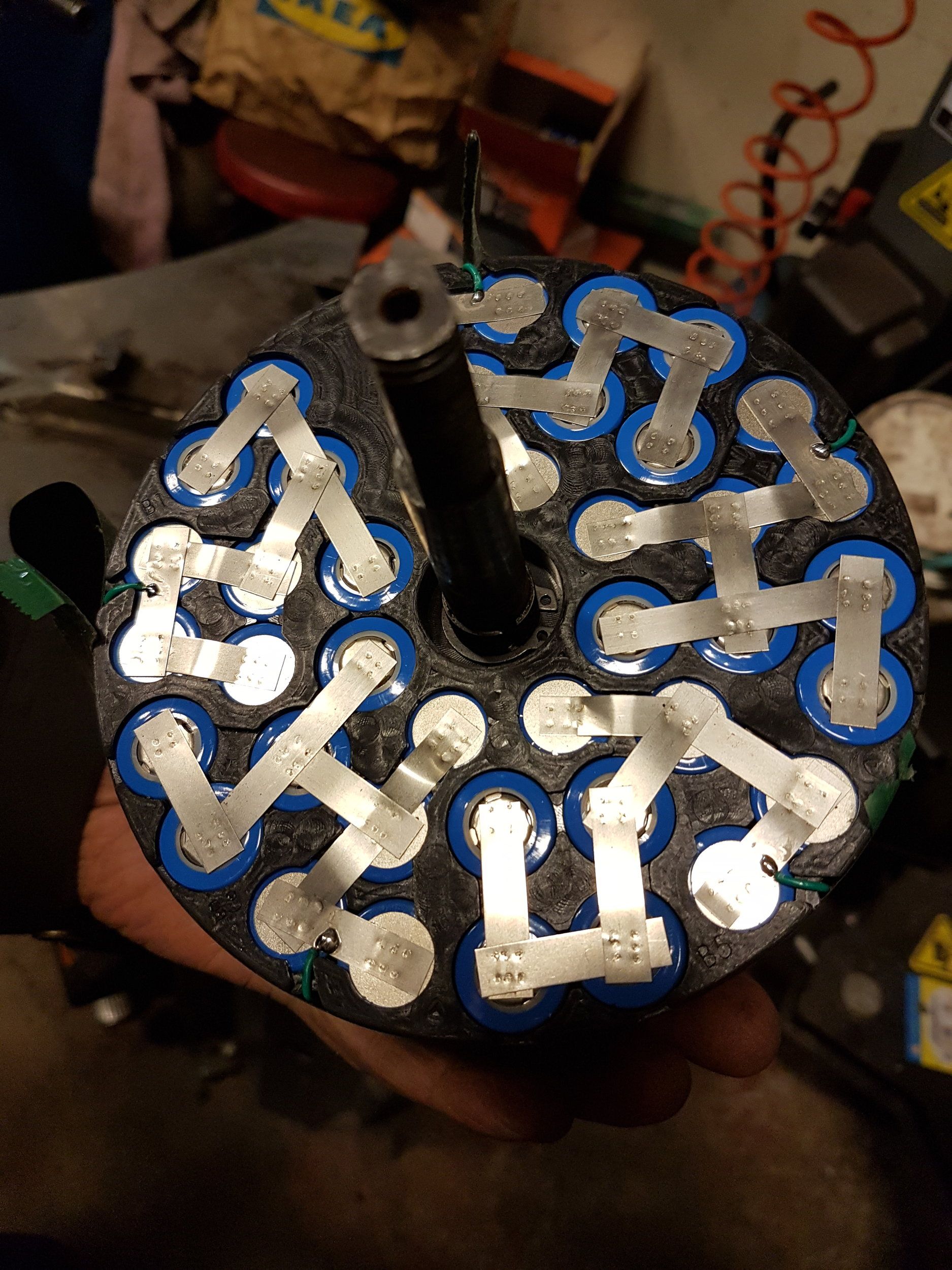

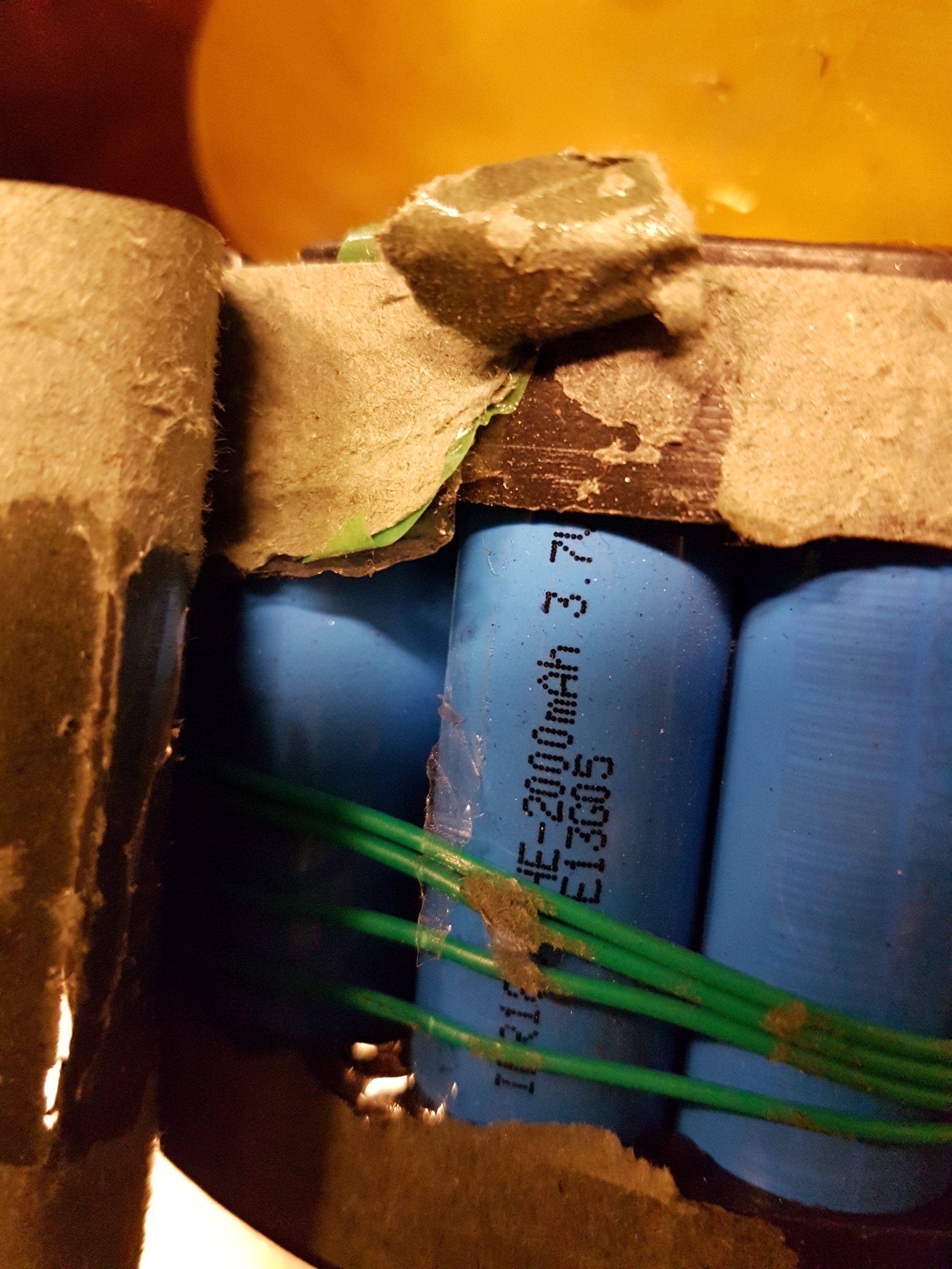

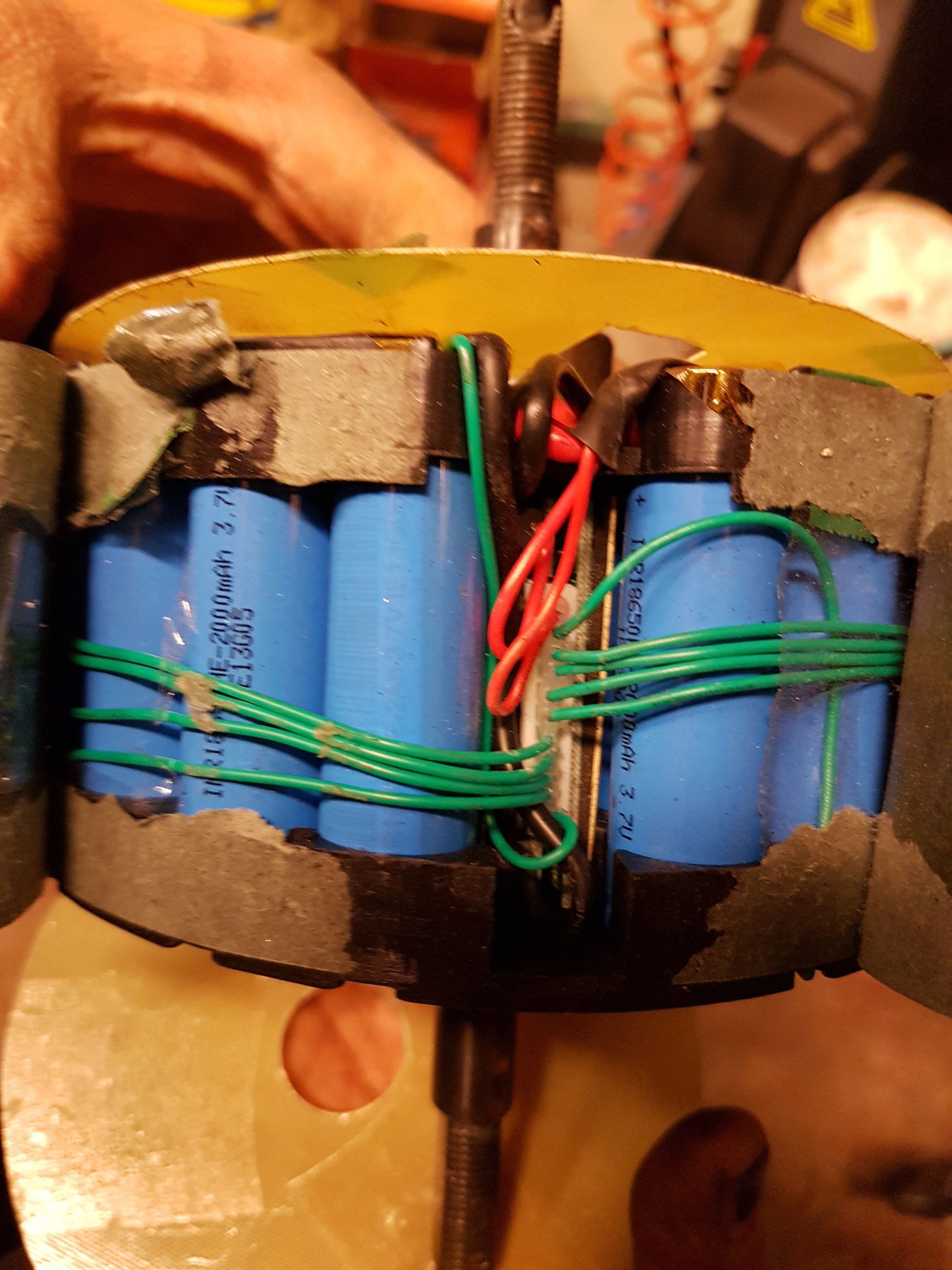

Tack för svaren! Denna cykel har ett speciellt batteri som sitter i bakhjulsnavet. Hittar ingen som säljer det på ebay eller någon annanstans...någon som kanske har tips på var man kan köpa det? Enligt Outl1 så kan man enkelt byta ut de små batterier som utgör själva batteripacket, men det är inte så enkelt utan en massa lödning. Se bilder.

Det var en underlig placering av cellerna. Sedan är cellerna förmodligen inte lödda, utan punktsvetsade, med specialverktyg som troligen är för dyra för att det skall vara intressant för dig att skaffa. Det finns företag som byter celler i elcykelbatterier. Hör med batteridoktorn, https://batteridoktorn.se/, eller envolt, https://www.envolt.se/. Det finns säkert fler företag som byter celler. Dessa företag kan byta till celler av bättre kvalite. Misstänker att dina är lågkvalitetsceller.
Förutom cellernas kvalite, påverkas livslängden av hur du laddar/inte laddar.

Av bilderna att döma så ser batteriet fuktskadat ut. Det kan vara orsaken till ditt problem. Sen saknar det kanske BMS (battery management system), och det är inte heller så lyckat. Då är det bättre med ett batteri utanför motorn. Men det kan kräva ett större ombyggnadsarbete, så att det inte är lönt. Men hör med batterireparatören, de kan säkert ge råd och kostnadsuppskattningar.
