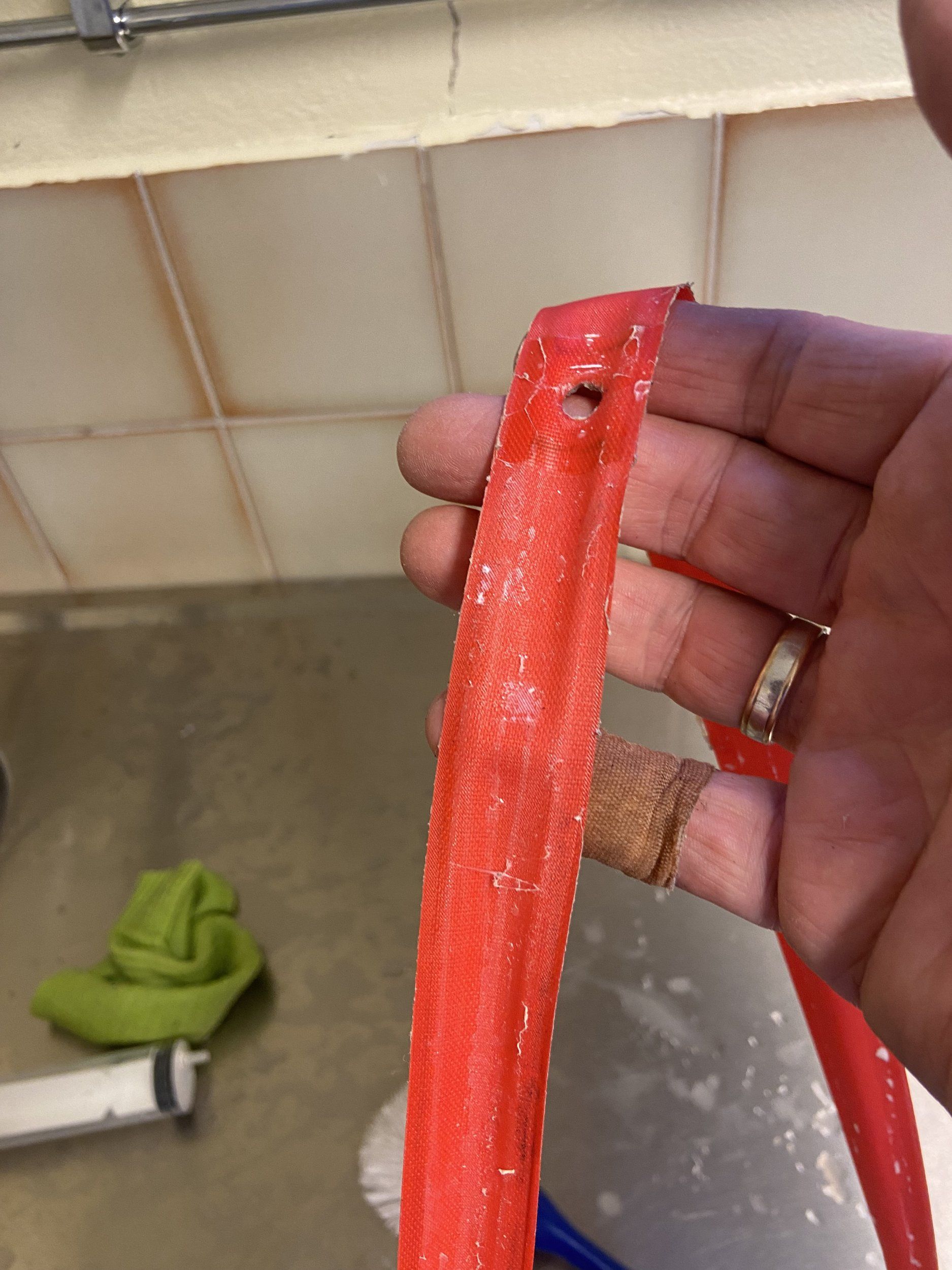

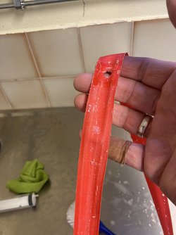

Jag har (försökt) gå över till slanglöst på min Trek Marlin 7 Gen 3. Som jag fattar det så är både fälg och däck TLR. Däcket "poppade", med hjälp av tryckluft till slut och allt verkade vara frid och fröjd. Men luften pyser ut på några ställen vid ekrarna. Däcket töms på mindre än tio minuter. Ventilen jag använder har en rund kona på insidan jag läste någonstans att det inte funkar speciellt bra...Behöver jag göra om och lägga på ny tejp/band (vad ska man använda?) eller vad tror ni andra. Jag har inte provat att cykla än. Jag gjorde konverteringen i går, måndag.

Min Trek hade hjul som var TLR, men det satt vanligt fälgband på. Jag som då var mer novis trodde det var tubelesstejp, men så var inte fallet och hjulet tappade trycket snabbt. Det måste givetvis bort och fälgen tejpas med riktigt tubelesstejp.
Aha! Jag som också är novis trodde naturligtvis att det band som sitter på fälgen var fälgtejp. Kanse där problemet är..? Tack !

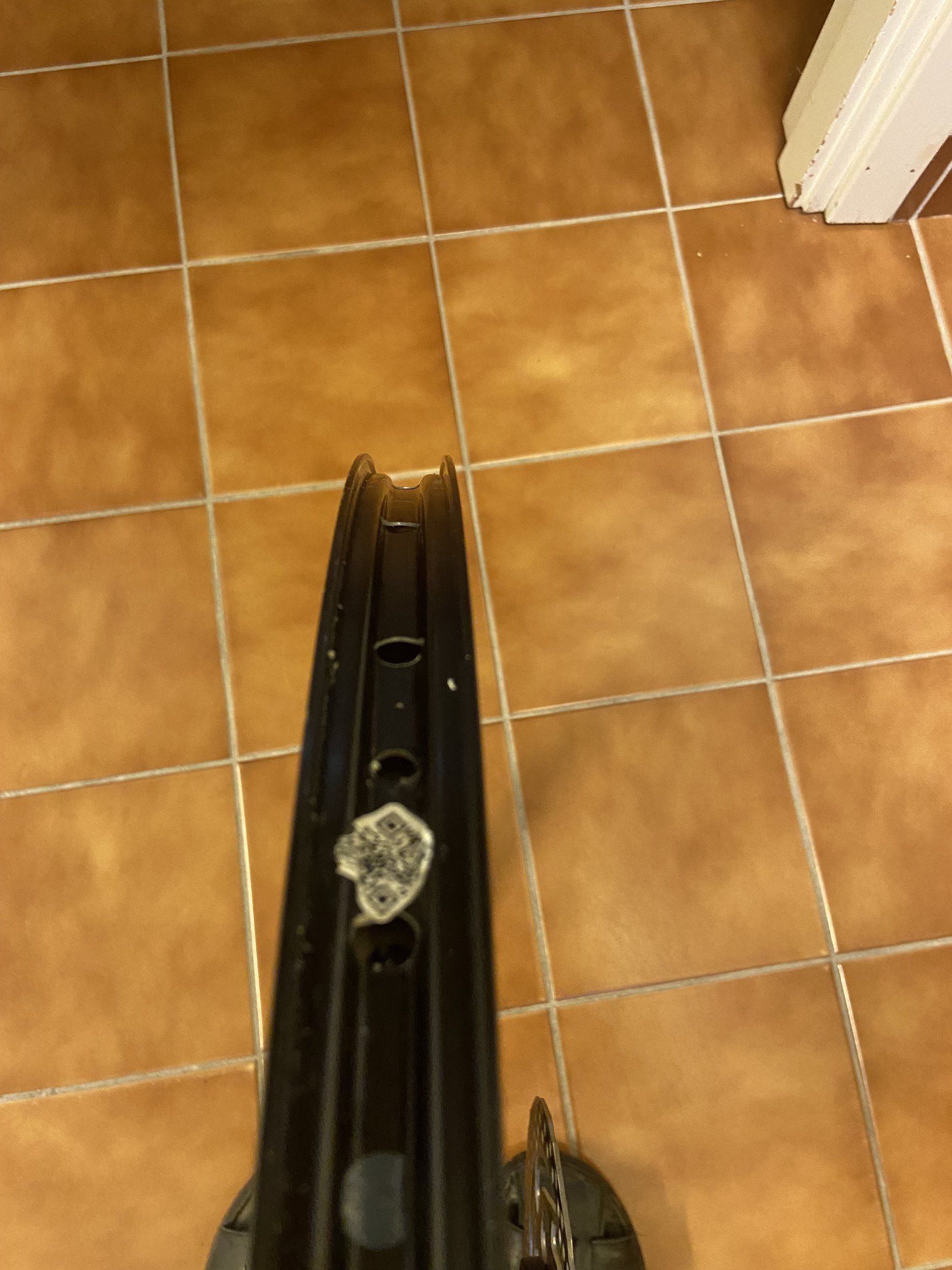

Nu har jag monterat av däcken igen och tagit bort fälgbandet. Stelt i någon sorts väv Ser ut så här. Och en bild på fälgen som ser ut att vara en TLR, eller hur?
    538.9 KB · Besök: 189
    534 KB · Besök: 208

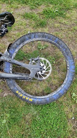

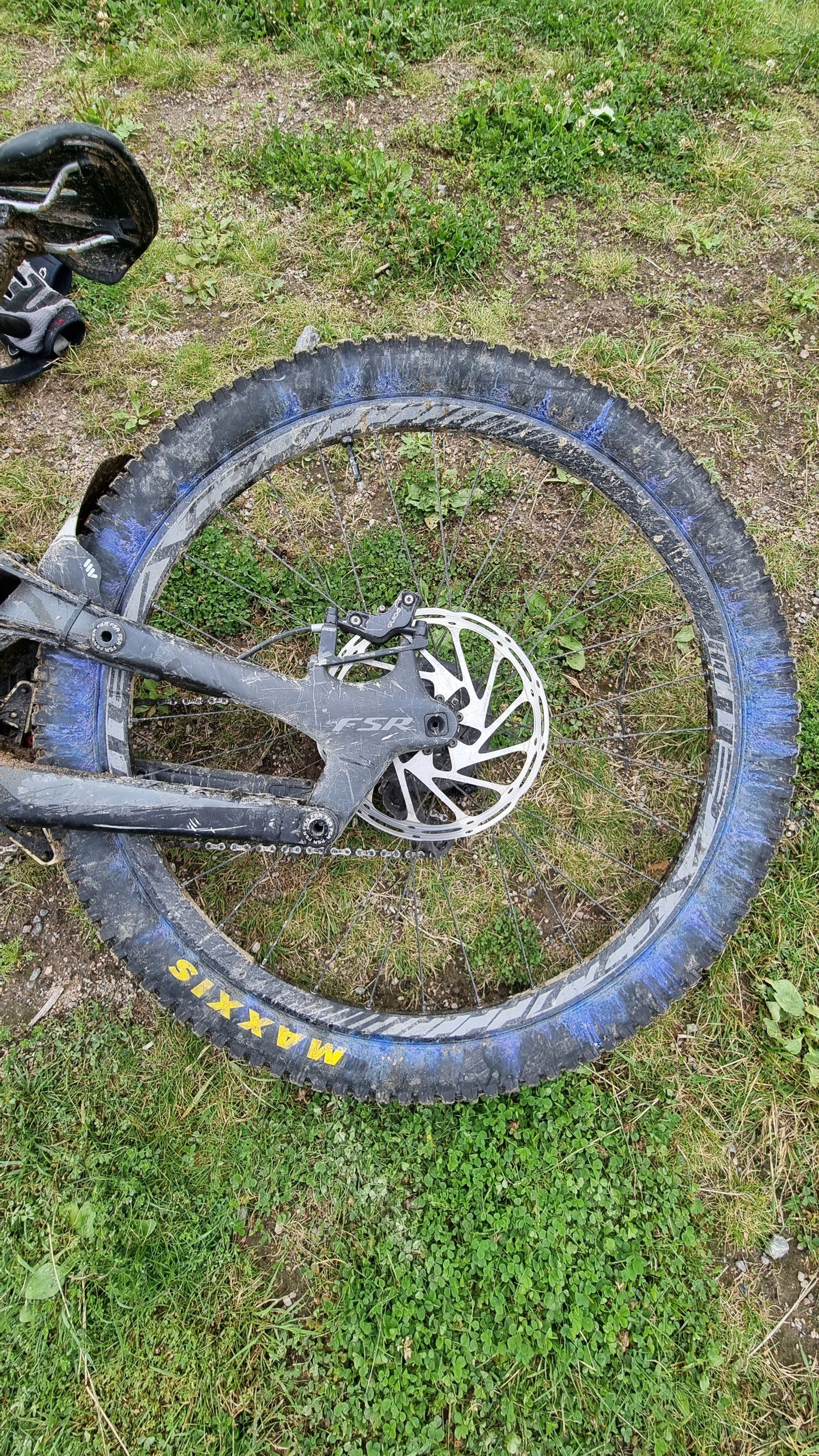

Däcket läcker?
Men jag tappar inte nämnvärt med tryck. Det klarar sig utan justering under dagen eller dagar?
Vad göra?
    1.4 MB · Besök: 151
Läckande Slanglöst
Däcket läcker?
Vad göra?
Ja, hur långt är ett snöre? Det beror på hur stort problemet är och hur mycket du stör dig.
Att man på vissa hjulpar behöver fylla på innan varje tur ser inte jag som något som måste åtgärdas, det är så det är ofta. Och dessutom har jag vanan att alltid kontrollera och justera trycket ändå.
Om man vill lösa det är det bara att felsöka.
- Försök hitta var det läcker först. Kolla om det bubblar gucka, eller smörj på såpvatten. Läcker det vid ekrar, byt tejp. Läcker det vid ventil, fixa. Läcker det genom däcksidor, fyll på gucka och skaka (om det inte funkar ta loss däcket och skrubba rent insidan (kan finnas släppmedel kvar) och börja om. Se till att det finns tillräckligt med gucka som skvalpar (inte skallrar) i däcket.

Fast bilden visar väl tydlogt att det läcker vätska längs hela kanten. Däcket verkar alltså släppa fälgen en aning är min tolkning.

Ja det läcker bara mellan däck och fälg. Kör med cushcore och ca: 1,6 bar
Däcket sitter på en DH och körd 70% stök och 30% grävda leder.
