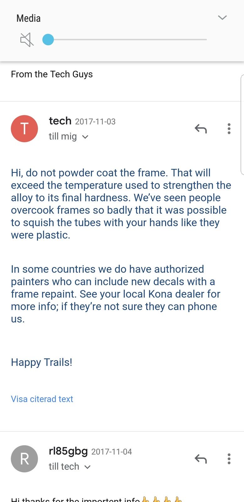

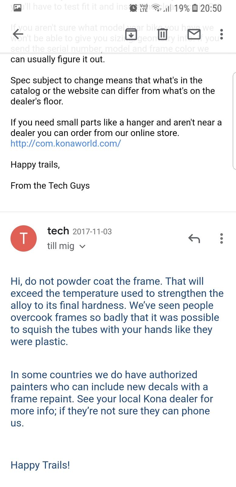

Tjabba går i lackeringstankar av min "kona process",mailade kona om pulverlackering vilket dem avråde mig ifrån pga att temperaturen för pulverlackering överstiger den tempratur de använder för att härda materialet i ramen!!.

Pulverlack är ca 180-200 grader. Härdning av ALU är beroende på processen upp emot 400-450 grader från början ner mot 290 grader i slutet.
Om Kona säger så... Så får dom nog påvisa vilken process dom använder.

T6 värmebehandling kanske. 500 grader C i ett antal timmar därefter 180 grader i ett antal timmar.
Skummade igenom rapporten jag länkade till och vad jag kan se så är det fritt fram att pulverlacka. Men TS bör nog läsa igenom noggrannare än jag, ifall jag missat något :-)

Deras text är typiskt amerikanskt dravel där dom tar höjd för alla missöden du kan tänka dig och några till... Dom skriver så för sin egen skull, inget annat.
Dom är rädda att bli stämda.
Jag skulle pulverlacka och inte fundera mer på det.

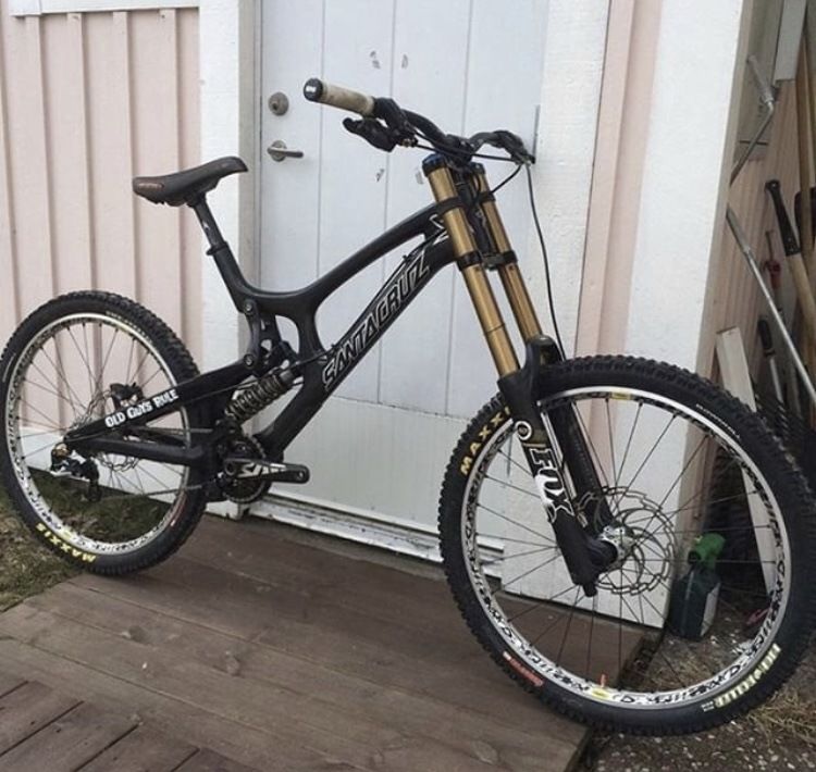

Jag vet iallafall av ett par märken som använder pulverlackad klarlack på sina cyklar.

Det är ju tydligt att de stött på fall där det inte blivit så bra och man lyckats få materialet att bli som messmör. Pulverlackning görs förstås helt på egen risk så läs inte bara det jag postat utan sök information själv.
Du kan ju alltid testa själv också, värm en bit 6061 t6 (eller vad det nu är för material du har) till 200 grader i ugn i någon timme och jämför i ett simpelt böjtest med en icke uppvärmd bit av samma dimensioner. Då ser du ju svart på vitt om det gör skillnad.

Till TS. Fråga en lackfirma som är bra på pulverlack. Säg att tillverkaren menar att härdningen kan påverkas och vad de (lackfirman) tror om det.

Både jag och Bladin pulverlackade svingen på våra V10:or utan besvär.
Känns som att det vore lugnt för TS del??

Blev bara lite fundersam då dem flesta verkar köra på billack,pulverlackad är ju så mycket mer att föredra då grejerna rör sig i skogen
