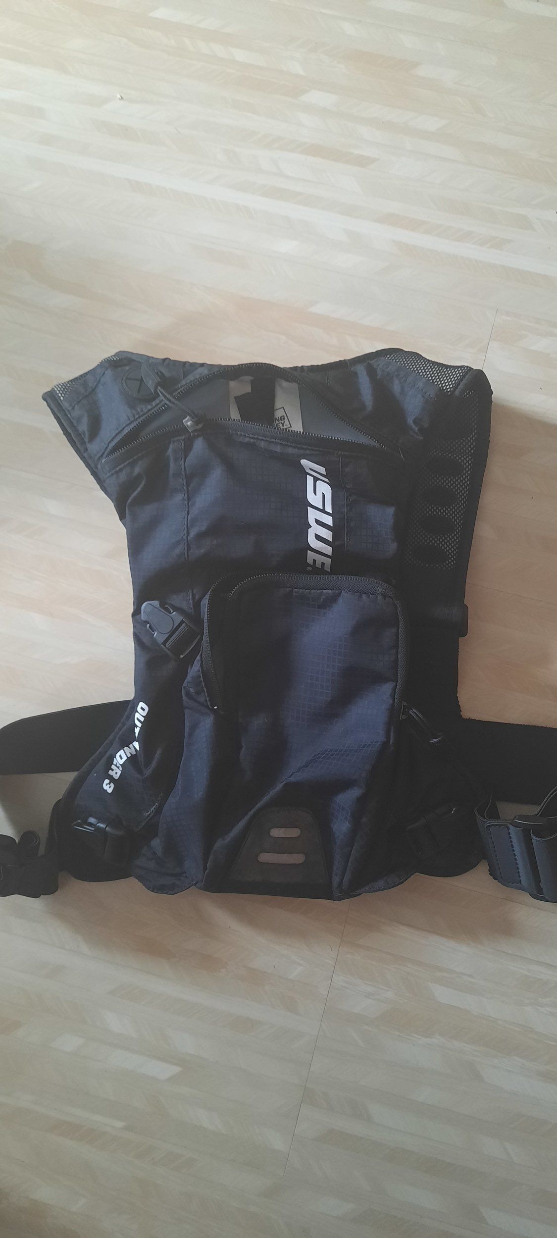

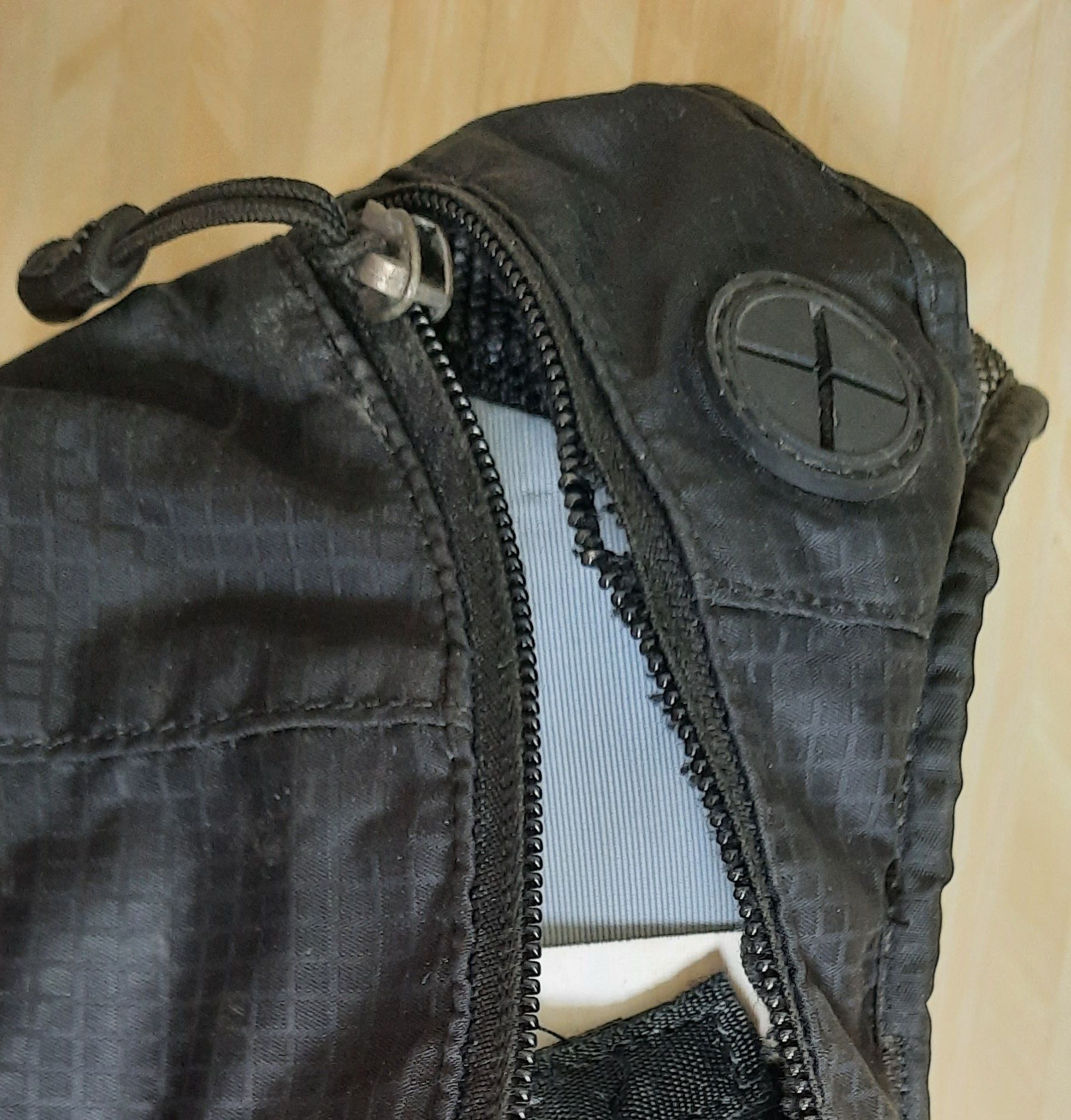

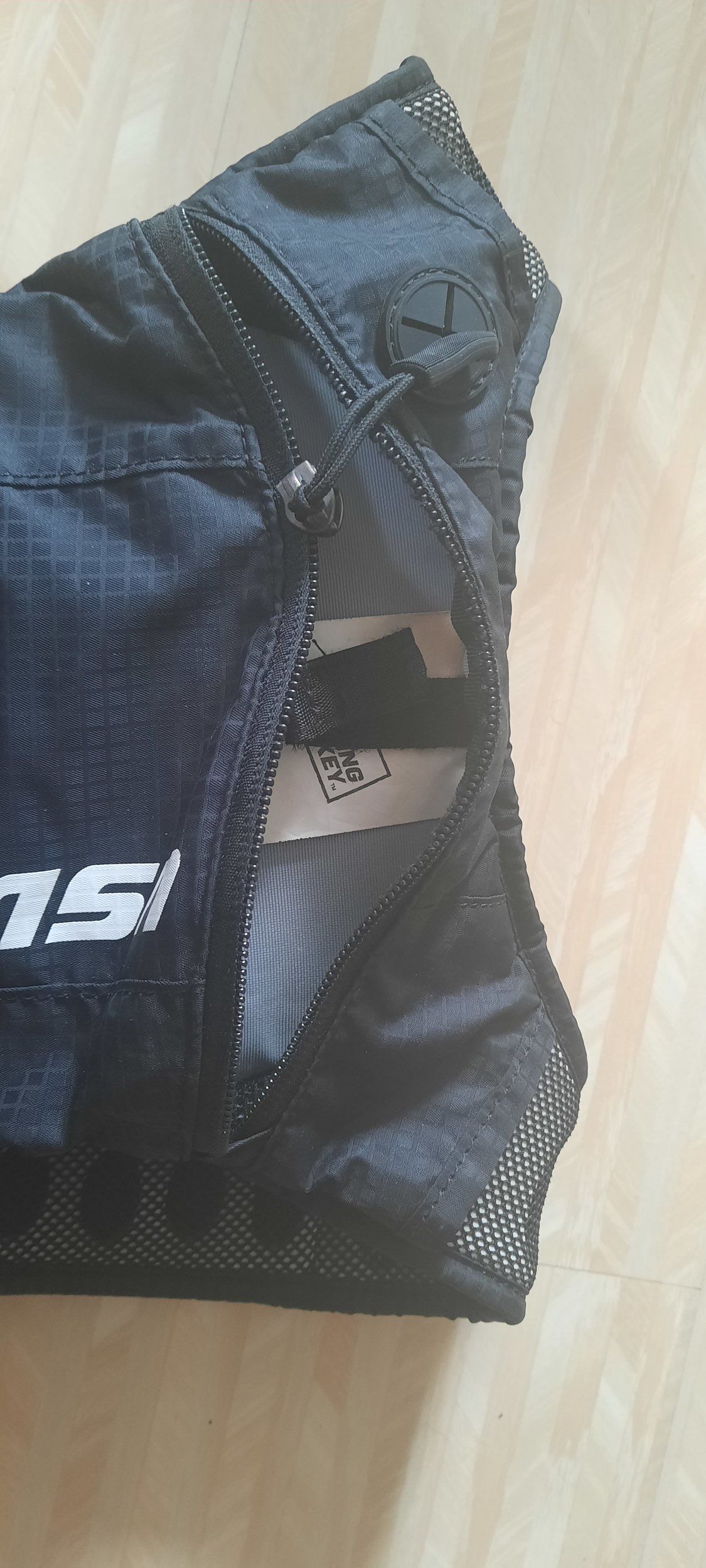

Dragkedjan på min USWE Outlander 3 bestämde sig för att ge upp.
Någon med bra tips för att laga? Skräddare med väskor som specialitet(finns det såna?)?

Om inte garanti inträffar kan ett tips vara att det finns lösa löpare att sätta dit, vet inte om de passar din dragkedja men kan vara värt att leta efter, kommer inte ihåg var jag sett de (Naturkompaniet?...). Eller bra skräddare.

Om tänderna är trasiga eller har börjat lossna är det skräddare (eller sy själv såklart) som gäller. I Malmö har Lellas skrädderi hjälpt mig med en rätt komplicerad Rapha-väska.
Är löparen trasig så finns det som sagt lösa löpare att köpa. ZlideOn har funkat fint för mina barns overall-dragkedjor.

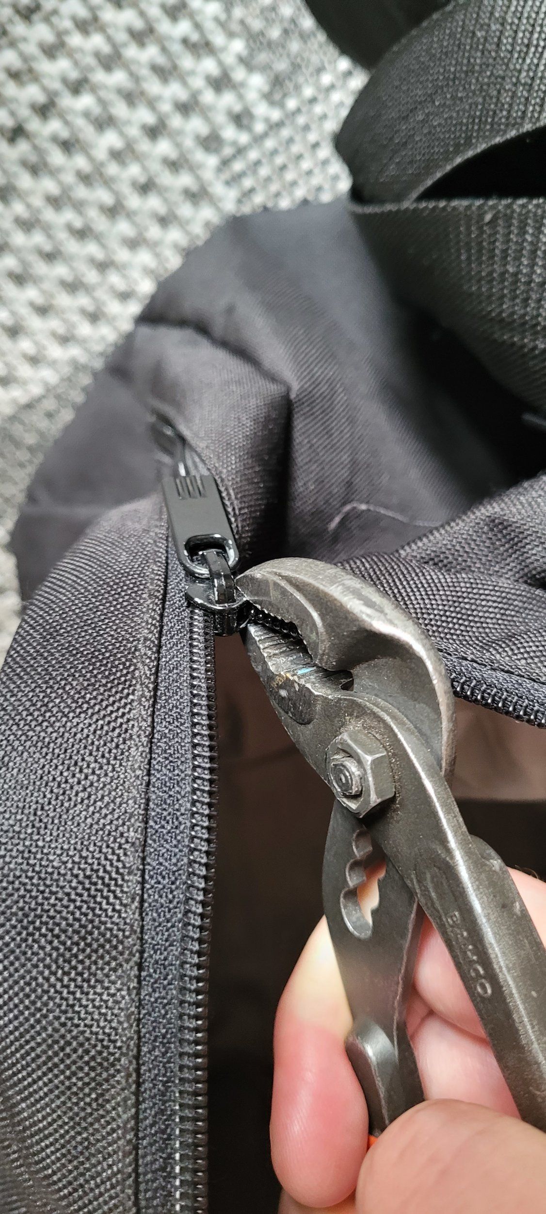

Prova att sätta löparen på plats och nyp åt kanterna lite försiktigt med en tång.

Tack för svaren, tog kontakt med ÅF och det lutar åt att garantin kan täcka det. De bad om bilder, jag har skickat och väntar på svar.
