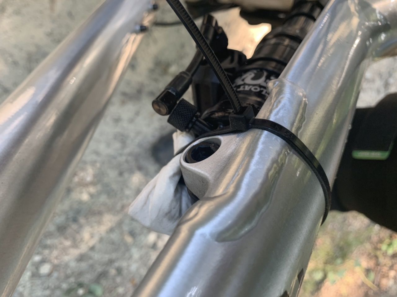

Hej,
min grabb lyckades krascha och slå hål på yttergaffelbenet på sin två dagar gamla FOX 38-gaffel... Nya ytterben är på väg, men det kommer ta tid. Funderar på om jag så länga kan "laga" de gamla? Vad kan man använda för att täppa till hålet? Det har runnit olja ur hålet, så jag antar att jag måste rengöra ordentligt först får att få något att fästa? Tips mottages tacksamt.
/Peter

Rengör med IPA efter att du plockat av ytterbenen. Sedan slipa lite försiktigt med sandpapper och därefter smeta på kemisk metall. Lacka över om du vill att det ska vara snyggt.. Annars är det la bara att slänga på benen igen och fylla på med ny olja. Borde vara enkel fix för temporärt bruk :)

Jag är skeptisk.
Men en riktig nödlösning för att laga ett läckande rör är att slipa med ett grovt papper för att skapa något för tätmassan att fästa i, tvätta rent runt hålet, kladda på en tätmassa (silikonfog snarare än hårt spackel) samt lägga ett förband av en relativt mjuk plåt som dras fast med slangklämmor.
Uppfinn eget eller kolla med Hydroscand om dom har några kit.
Av min erfarenhet håller kemisk metall inte så bra på ytor där det förekommit olja/fett, trots rengöring men det är ju relativt.

Tänkte
Ja det gäller ju att inget sticker in på insidan
Tänkte precis skriva det också.
Annars kan det inte vara supersvårt att fixa. Inga direkta tryck heller, och läcker det lite så är det typ inte i hela världen. En seriös idé är fiberfix, som är kemresistent och ska fungera för läckande rör.

Ja, ska plocka bort yttergaffelbenen och inspektera först. Och sedan inte göra någon lagning som sticker in... Men nu har jag lite idéer. Snygg lagning med kemisk metall hade ju varit trevligt, men det är ju bara temporärt så jag kanske ska nöja mig med typ slang plus buntband? Eller kanske silvertejp som sagt! Hade ju varit smidigt :)

Om det nu ska meckas, ölburk, innerslang och slangklämmor?
Lite hårdare metall än ölburk kanske om man kan komma på nåt lämpligt
Det är bara surt om man fuckar insidan också om den nu nu är hel än så länge.

Sett från mitt håll: Lätt som en plätt att fixa.
*Rengör
*Slipa rent
*2 komp lim
*Sätt ihop och kör :)
Bor du i Stockholm så hjälper jag dig mer än gärna med detta :)
