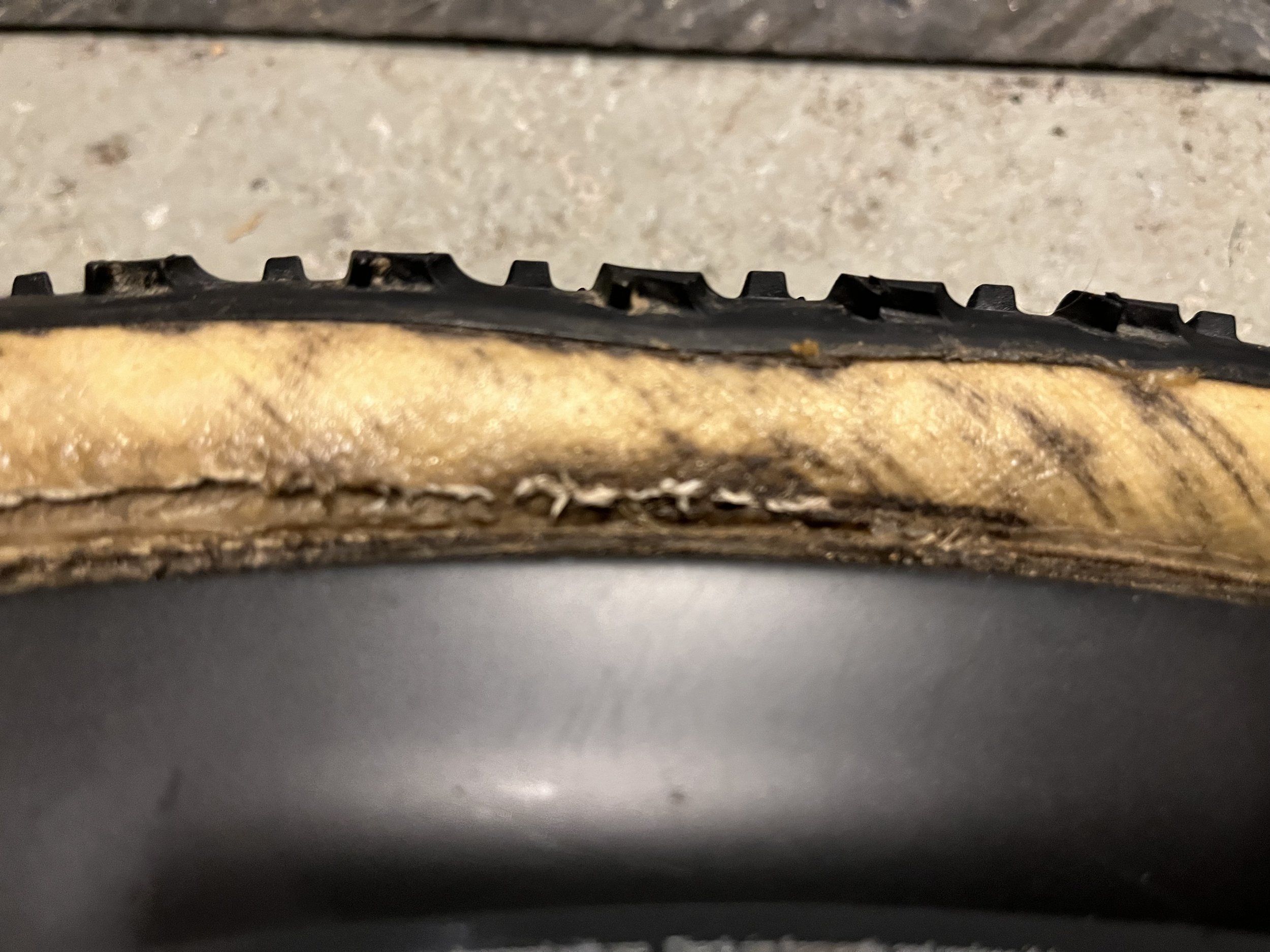

När man jag kör CX med lågt tryck i däcken, så skadas ofta sidoväggen av att fälgen klämmer däcket mot underlaget.
Har inte hittat något om hur man på ett bra sätt lagar det.

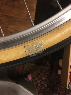

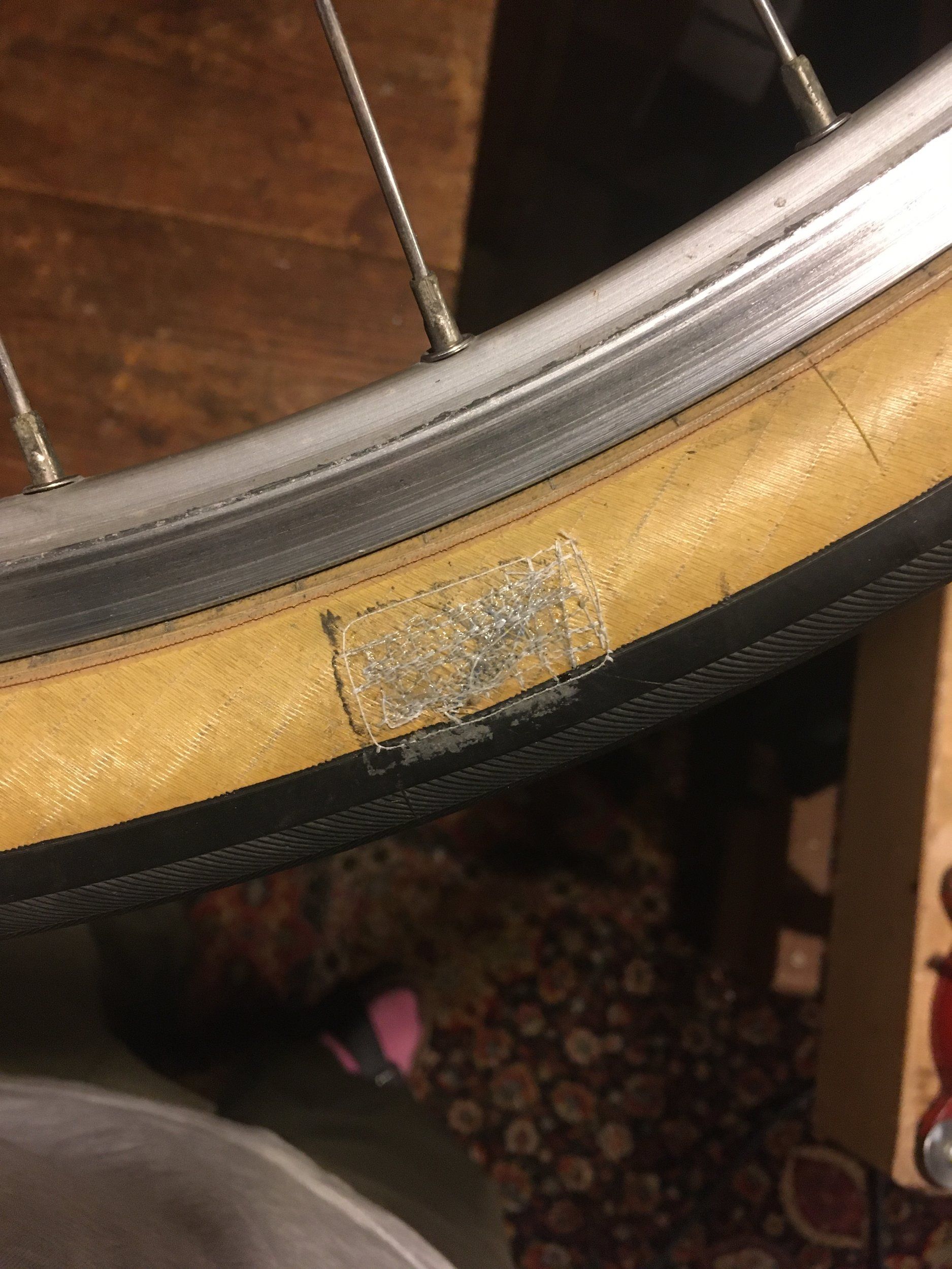

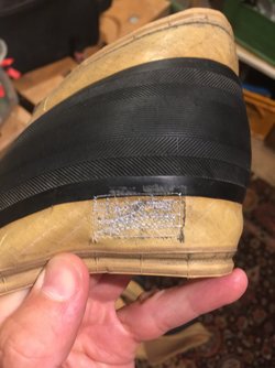

Jag lagade med fiskelina
    607.8 KB · Besök: 131

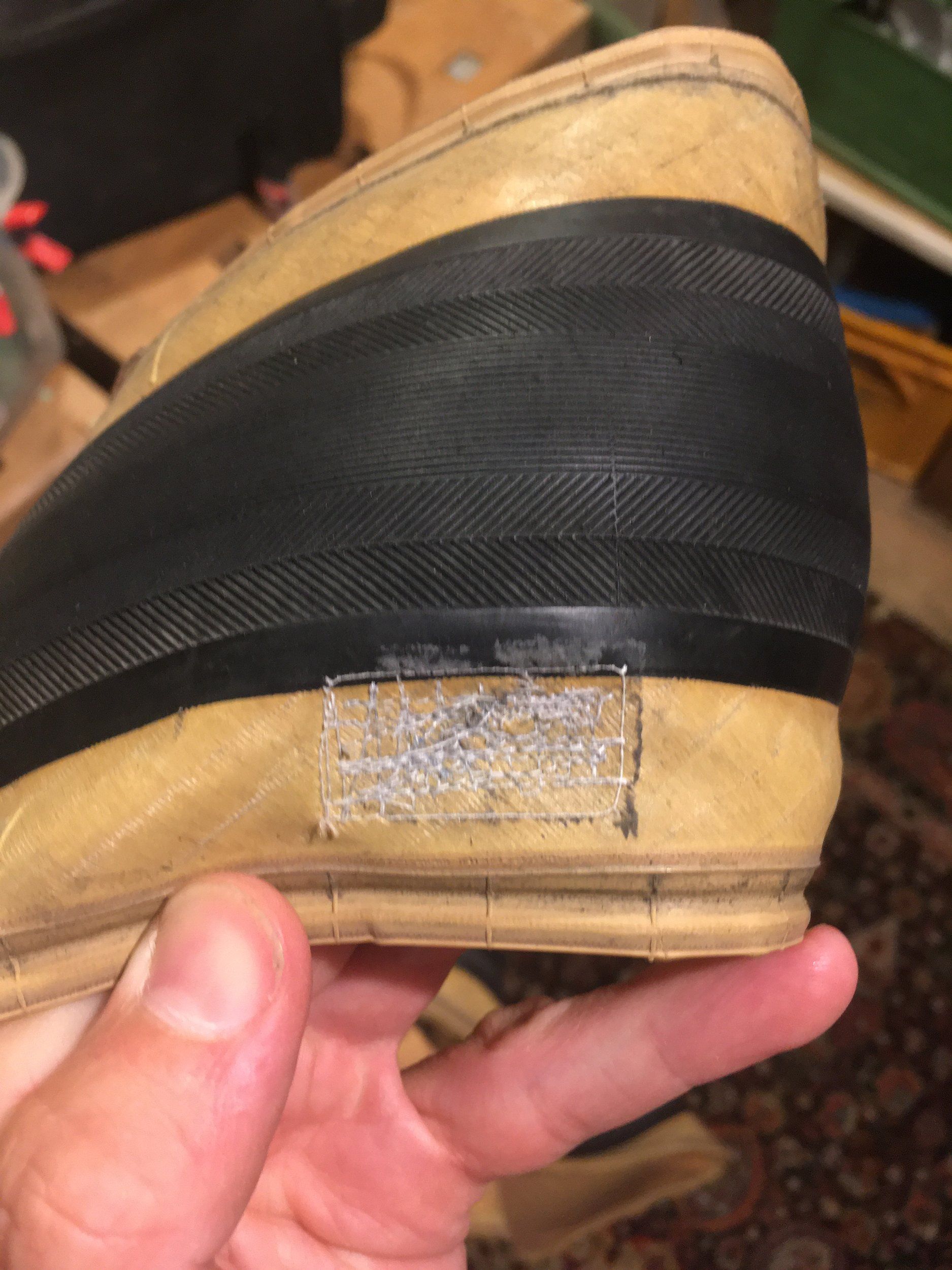

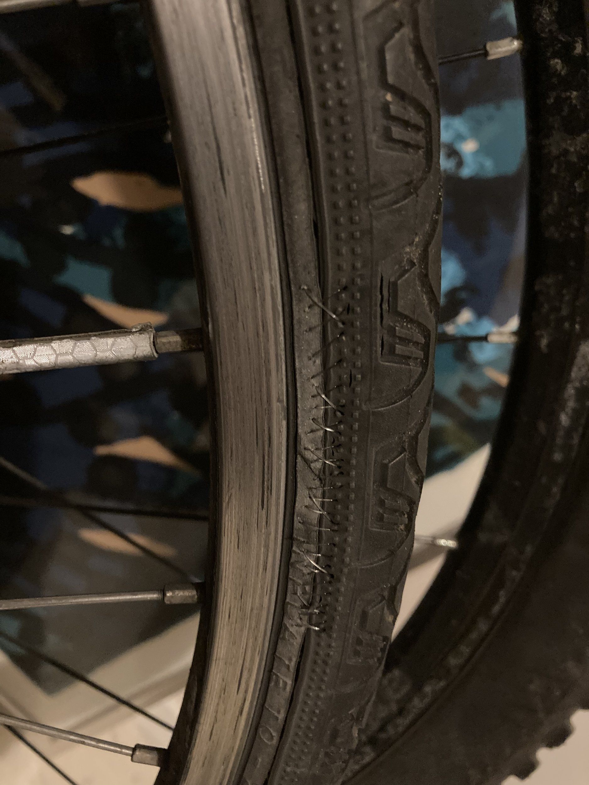

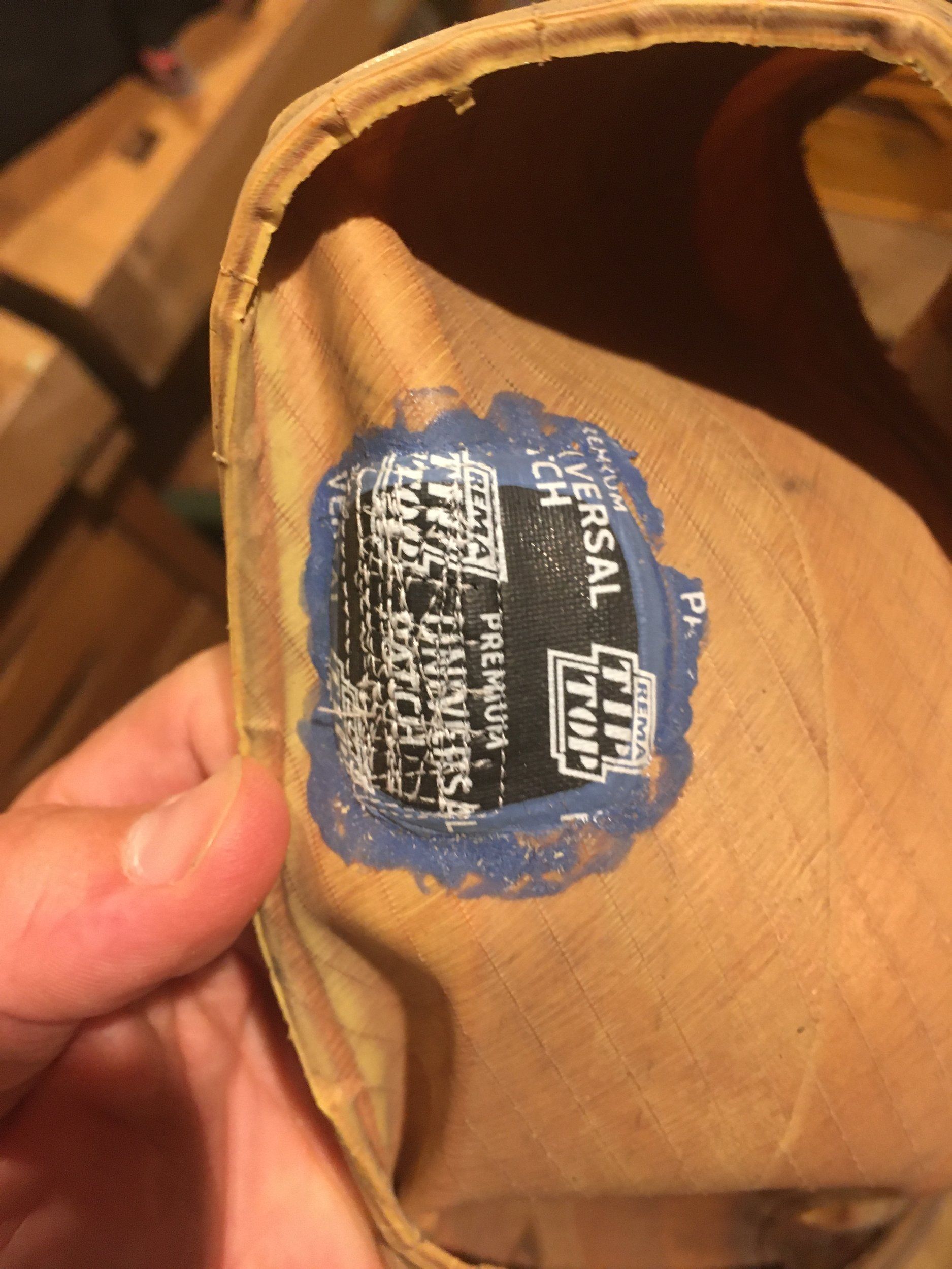

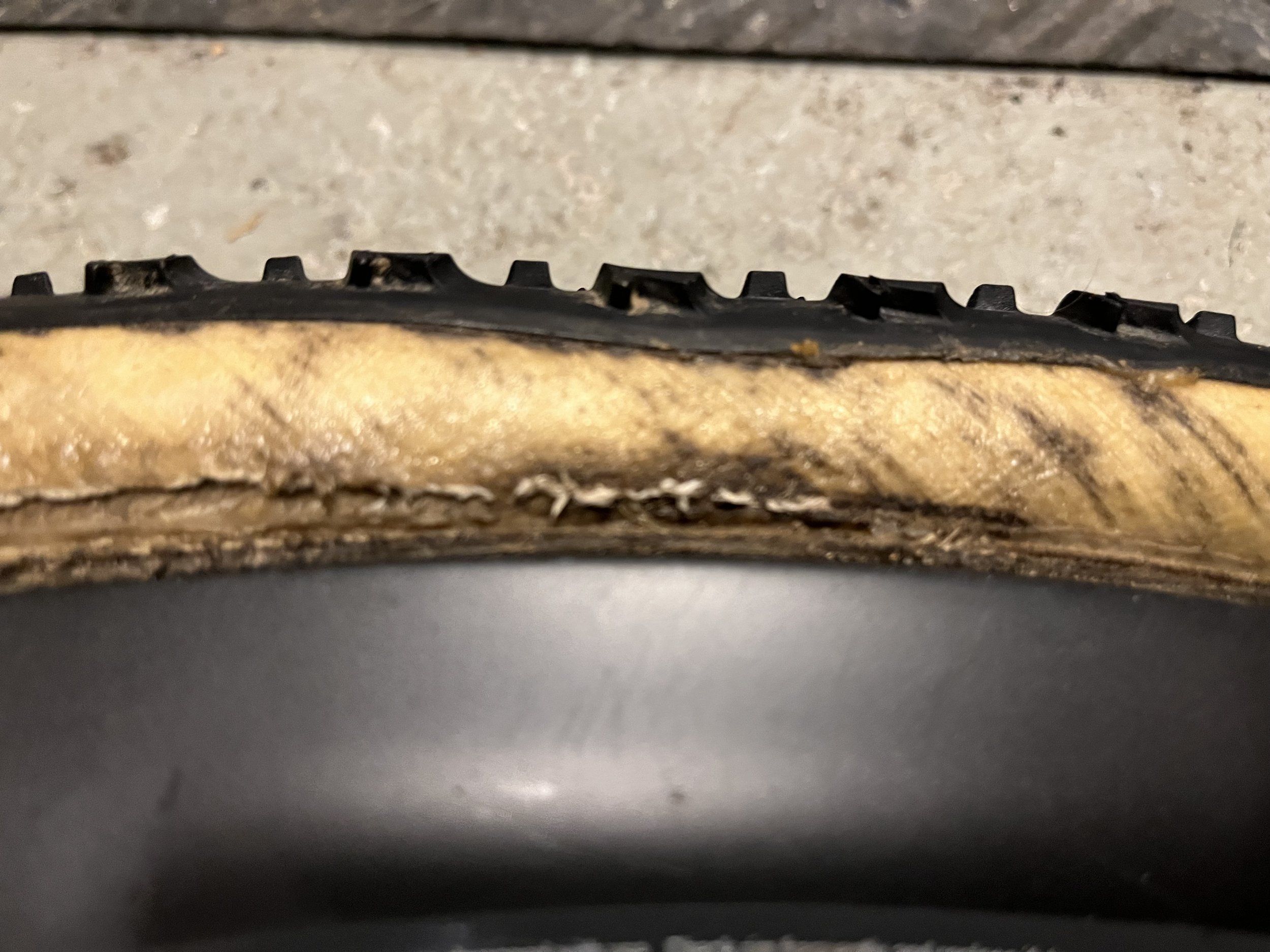

Jag fick en reva i sidoväggen på mina extratunna compass däck som annars var i nyskick. testade lagningslapp plus solution från rema, liknande produkterna de gör för slang, fast anpassat för just däck. De ska hålla för tubeless konvertering men tyckte att lappen ändå buktade ut oroväckande mycket genom revan så kompletterade med att sy på maskin med tunn nål och tråd. Sen avslutade med att droppa lite superlim. Fult och starkt precis som man vill ha det!
