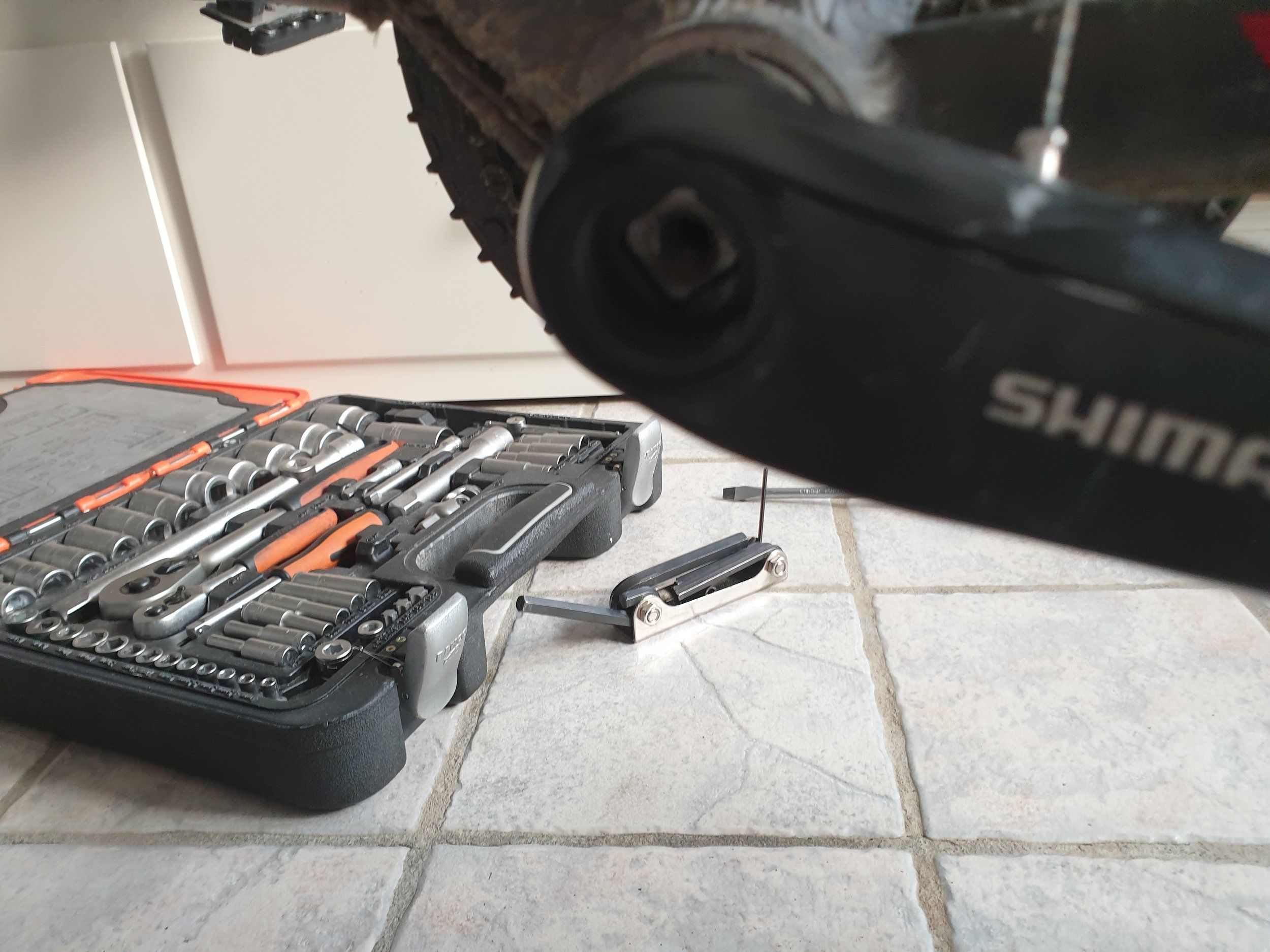

Min pendlingscykel , En merida cykel ca 3 år med shimano delar överallt gick sönder på vägen hem igår.
Först small det till lite och så kände jag liksom lite hur pedalerna och hela vevpartiet börja vobbla, först lite men sen mer och mer.

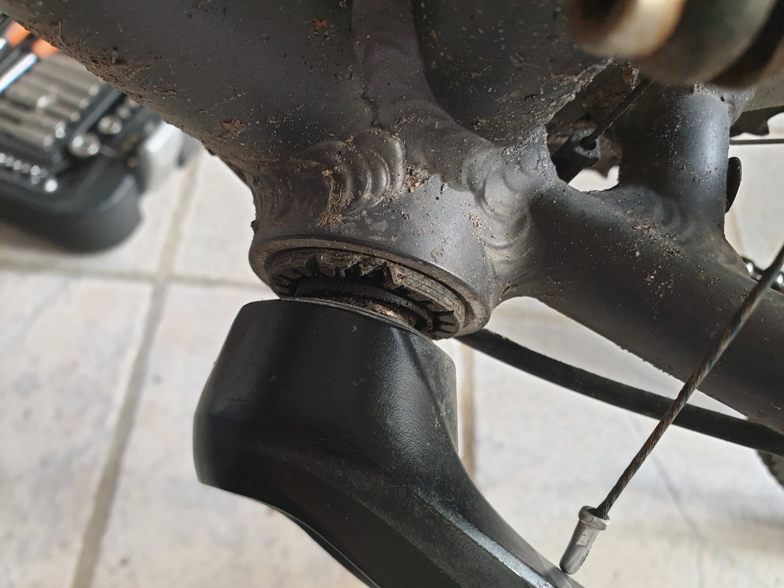

Nu tog jag in cykeln och ser att jag kan flytta hela vevpartiet liksom i sidled ca 5 mm i sidled och jag kan vicka allt i ca 1 cm i alla riktningar, , Känns liksom att något lossnat , svårt förklara
Känns lite som att den delat på sig på något sätt.
Men frågan är hur fixar jag detta, vad har gått sönder och vad för verktyg behöver jag?
Jag har lossat den 6 kantiga bulten som håller fast tramporna men de sitter fortfarande stenhårt fast, hur får man loss dem själv
bilder nedan
Tacksam för hjälp

Du behöver en vevarmsavdragare för fyrkantsaxel, ex.vis denna:
Sen behöver du ett verktyg för att få ur vevlagret: https://www.biltema.se/cykel-elcykel/cykelservice/cykelverktyg/vevlageravdragare-2000023876
Icke drivsidan är troligtvis gängad åt "fel" hål, så medurs för att skruva ut lagerkoppen.
Och sen ett nytt vevlager, det borde stå på det gamla vad det är för något. Men det finns fyra saker att hålla koll på
  • Bredd på vevlagerhylsan i ramen, 68 eller 73 mm troligtvis.
  • Total bredd på vevlagret (ände av fyrkantstapp till ände an fyrkantstapp)
  • Gänga/diameter, med största sannolikhet är det BSA-gäng, 1,37"
  • I.o.m shimano vevarmar behöver du ett lager som har JIS fyrkant, inte ISO. För givetvis finns det mer än en fyrkantstapp.

Du behöver som sagt både ett specialverktyg för att lossa vevarmarna och för att skruva ur vevlagret. Tänk på att högersidan (drivsidan) är vänstergängad, känns konstigt men så är det.

Spreja gärna lite 5-56 e.d. i hålet kvällen innan du försöker dra av vevarmarna. De kan sitta väldigt hårt och det finns alltid en (liten) risk att strippa gängorna. Och se till att avdragaren är helt inskruvat i vevlagergängorna innan du börjar dra centrumskruven.
Och innan du återmonterar vevarmarna på det nya vevlagret, fetta in fyrkantändorna av vevaxeln. Antagligen behöver du även spänna efter, efter ett tag.
Se också till att brickan till bulten inte ligger kvar i vevarmshålet.

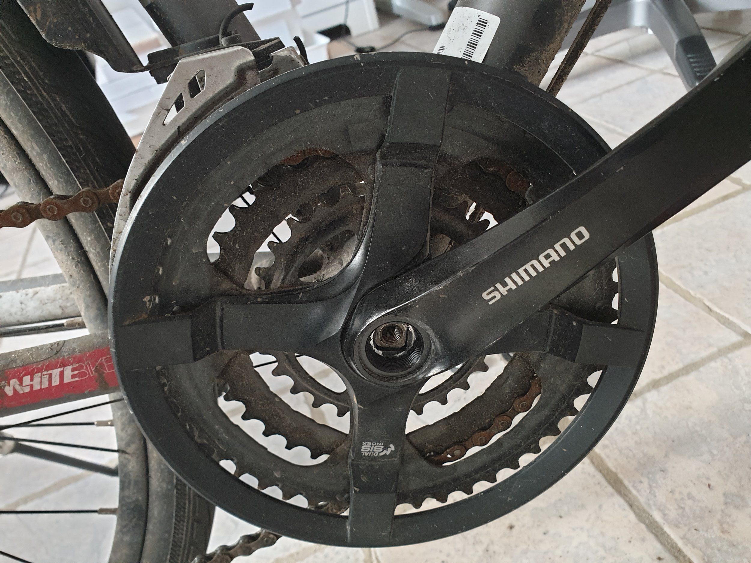

Det kan vara värt att kolla kedjan, cykeln verkar ha gått tungt länge. Kransen verkar är sliten pga utsträckt kedja, gaddarna är mindre. Rostig uttänjd kedja äter kuggar. En vev behöver inte kosta så mycket. Men kontentan är , det blir dyrt att strunta i underhåll. Vevarmsdragare, kedjebrytare, 16 mm fast nyckel, 14 mm hylsnyckel, vevlageravdragare, fett, crc 556,. Ny kedja, vev, vevlager, det blir 500 kronor i kostnad om du håller ögonen öppna. Ett kedjebyte varje år eller oftare om du cyklar hårt minskar slitage på kassett och krans. Plus oljad kedja. Skillnad mellan en sträckt kedja och en ny är som du går från Trabant till Mercan.växlarna går rent. Det surrar inte, skakar och knastrar inte i drevet.

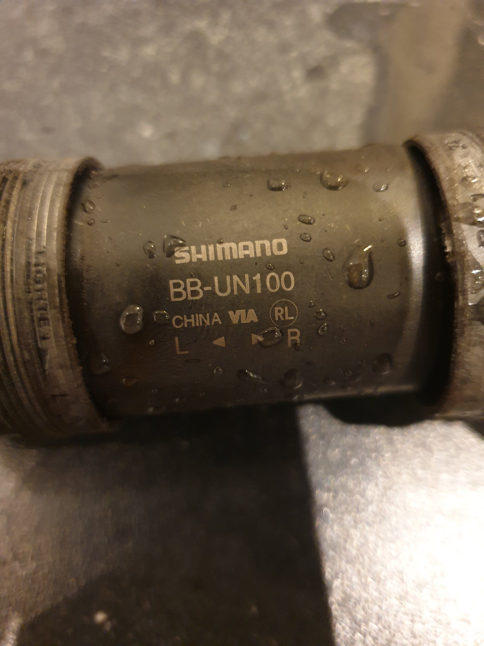

Blir ny kedja nu också när cykeln ligger isärskruvad, något mer jag bör passa på att byta?. Fått ut lagret nu så bifogar bild, det fanns inget kvar av lagret, en bunt kulor och mosade packningar rasade ut.
Måste jag gå på exakt samma lager eller vad rekommenderar ni? lagret står det shimano BB-UN100

Det behöver inte vara samma modell (BB-UN100) så länge det är samma bredder, gänga och tapp. Shimano BB-UN300 finns nog i de flesta cykelaffärer. Men det finns såklart andra märken också.

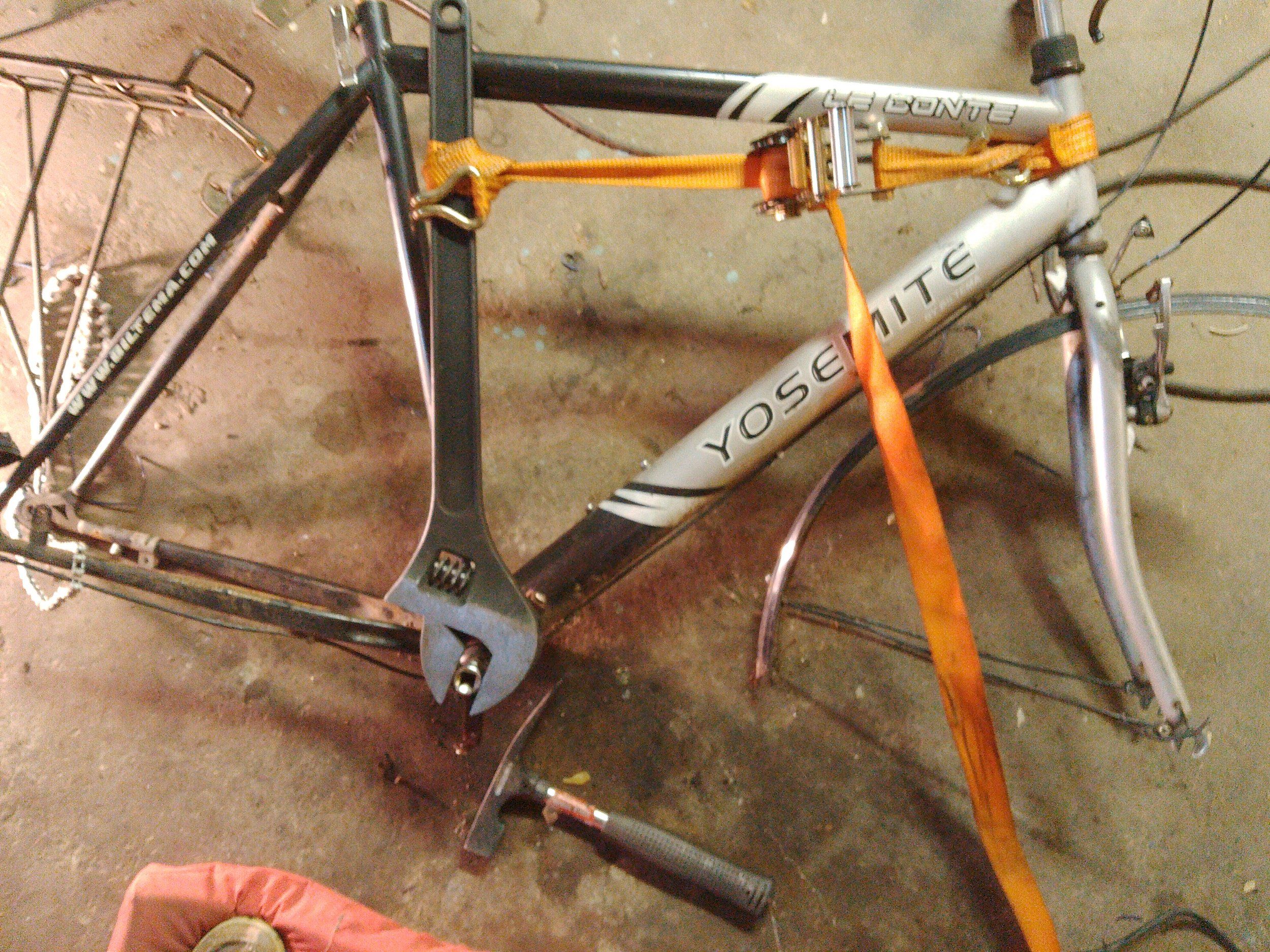

Och glöm inte att smörja gängorna i ramen innan du installerar det nya vevlagret, se @goesta bild längre upp.
Det står ingenstans på ditt gamla lager vad det är för mått? Typ 68 x 118 eller liknande?
Ska du ändå byta kedja kan det vara läge att byta kassetten. Lägg upp en bild så kan vi säkert skapa en liten debatt om det behövs och sen länka in kais tråd om kassett-renovering https://happyride.se/forum/threads/byggtrad-renovering-av-sliten-kassett.3561462/

jodå lagret är ute. Inte så komplicerat. Nu har hitta rätt lager.
dum fråga men hur mäter man bredden på lagret att det är 125 mm långt har jag listat ut
