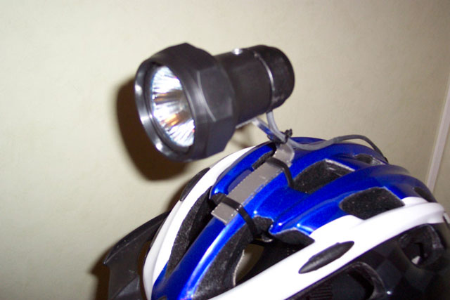

Min lampa består av: (allt från Biltema)
Hållare (cykeltuta, kapad och borrad lite) 20kr
Strömbrytare (en liten som passar där gummitutan satt) 10kr
Batteri (12V, 4.5Ah) 80kr
Laddare (till MC-batterier) 70kr
Tejp (vulktejp från Clas Ohlson för att lampan inte skall halka lika lätt på hjälmen)
Tejp (Eltejp att sätta fast lampan med)
+ lite annat...
[edit]: Lampa förstås! Minns inte vilken men det är 12V, 20W spot

[Lampbygge] Frågor!
Har precis varit ute och testat mitt lampbygge.
20W+35W IRC på styret och 20W IRC på hjälmen.
Chassi va en aluminiumficklampa från ClasOhlson men segtvikres variant ser snyggare ut.
7,2 Ah i flaskstället och 2,9 Ah i camelbacken...
Ljuset blev Kanon och om jag nöjer mig med att använda 35W:n när jag det är stort ljusbehov så får jag lång drifttid.
Det enda som jag lyckats lite bättre med än många andra är att jag köpte mina IRC-lampor på elektrotekniska byrån på Linnégatan i Göteborg för 89 kr/st. http://www.etb.se/
Kan va bra för er som bor i Gbg att veta.

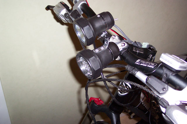

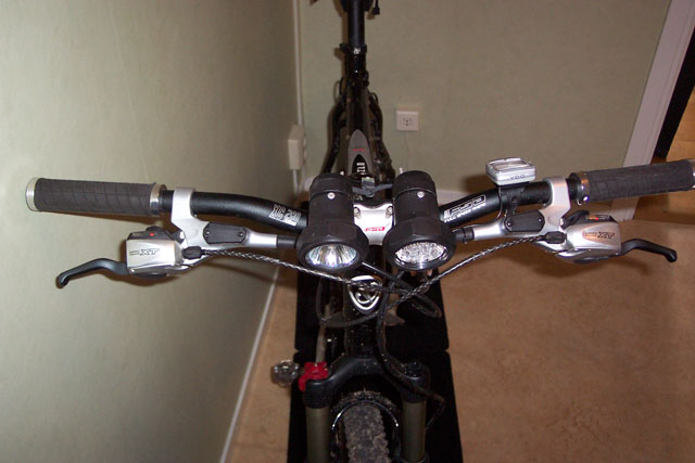

[Lampbygge] Frågor!
På styret sitter det en osrams irc 12v 20w flow och en diod lampa på 12v 2w.
diod lampan är bara för att synas och spara ström till mer lek i skogen.
Pannlampan blev en osram irc 12v 20w spot.
Batterierna blev blyackar från biltema 12v 2,9ah en i flaskstälet och en i ryggsäcken.
Strömen räcker ca 1,5timme på full belysning.
Diod lampan kommer från clas ohlson
Reflektorlampa 36-1504 79kr 12V 2W
Pricis samma storlek som en vanlig 50mm halogen.
Lyser utmärkt för att synas när man ska till jobbet.
Byggets pris blev ca 700kr
(För alla tre lamporna två batterier och en laddare + lite övrigt som fanns hemma)
jag har Inga tecken på överhettning eller smält plast
på Hur jag monterat fast lamporna på styret kommer bild sen.

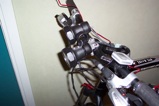

[Lampbygge] Frågor!
Fästena är gjorda i 2mm aluminium bockade borrade å popnitade i lamphusen.
plastringen kommer från biltema Framlykta vit eller röd 27-070 24,90 kr.

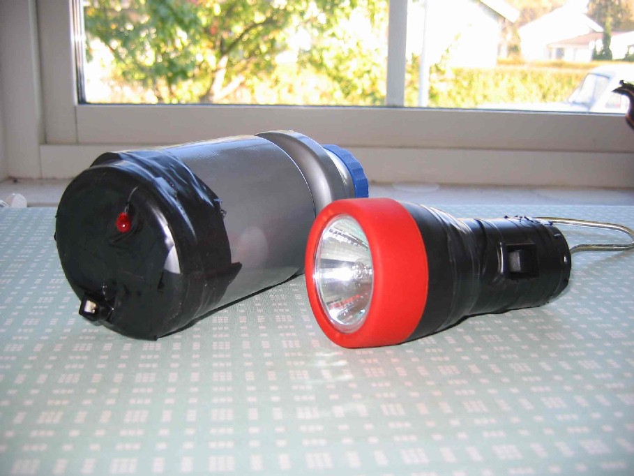

Första lampan klar!
45min jobb.
Ficklampa ÖB: 19:-
Brytare CO: 10:-
Lamphållare CO: 19:-
Kabelsko CO: 10:-
Halogenlampa CO: 29:- 12V 20W
Summa 87:-
Eget:
Laddare
Batteri 12V 1300mAh
Vattenflaska
Kabel
Lamphållare för styret
Resultat:
Hjälp! Vad hände med bilden! Nån som vill förminska den tack!
    135.2 KB · Besök: 55
[Lampbygge] Frågor!
Kapade lampan lite.
Satt i strömbytaren, lampa och kontakter.
Kapade vattenflaskan i botten, lade i batteripacket, (som jag snodde från en gammal skruvdragare,med ladddare), lödde på kablarna från lyset, gjorde även ett hål till ladduttaget o laddlampan i botten.
Behövs lite skönhets-förändringar, funkar dock.

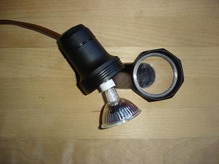

[Lampbygge] Frågor!
feffemannen skrev:
> Hur fäster ni halogenlampan i lamphuset på
> ficklampan?
> f
Glassilicon, funkar klockrent och pallar i alla fall 200gr
Jag har byggt in spoten i BEMA-ficklampan (muttervarianten)
Har struntat i bakstycke och tog en av laddarkontakterna fr BEMA-laggaren jag använder som lampfot (den väger nada). Trycker man på den så lampstiften hamnar mellan hylsorna och plasten sitter den tight.
Ta loss muttern
Lägg en ordentlig siliconsträng runt framkantens insida
Tryck i lampan bakifrån (framåt tar det stopp)
kolla så lampan sitter rakt
lägg en ordentlig siliconsträng i 1mm-spalten som blir mellan lampans ytterkant och mutterns gängor
tryck till strängen med blött finger hela varvet runt
skruva i lamphuset utan plåtröret
Låt härda en stund
Klart
Har säkrat konstruktionen m lite eltejp mellan kontakten och lamphuset
/Oscar
