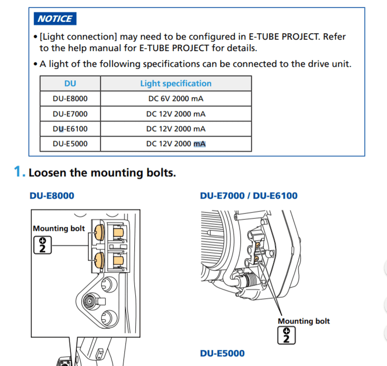

ForesterGuy
Lampor till elcykel
Har man ett USB-uttag på styret så kan man ju plocka ut 5 volt och 500 milliampere där. Jo, jag köpte en billig kinalampa för att testa. Vill man köra den lampan på högre effekt så får man använda en powerbank.
På Yamahamotorförsedda cyklar så ska man kunna plocka ut 6 volt med en adapterkabel, vissa cyklar har originallampor monterade.
säjer 12 volt, med den nyare motorn.
