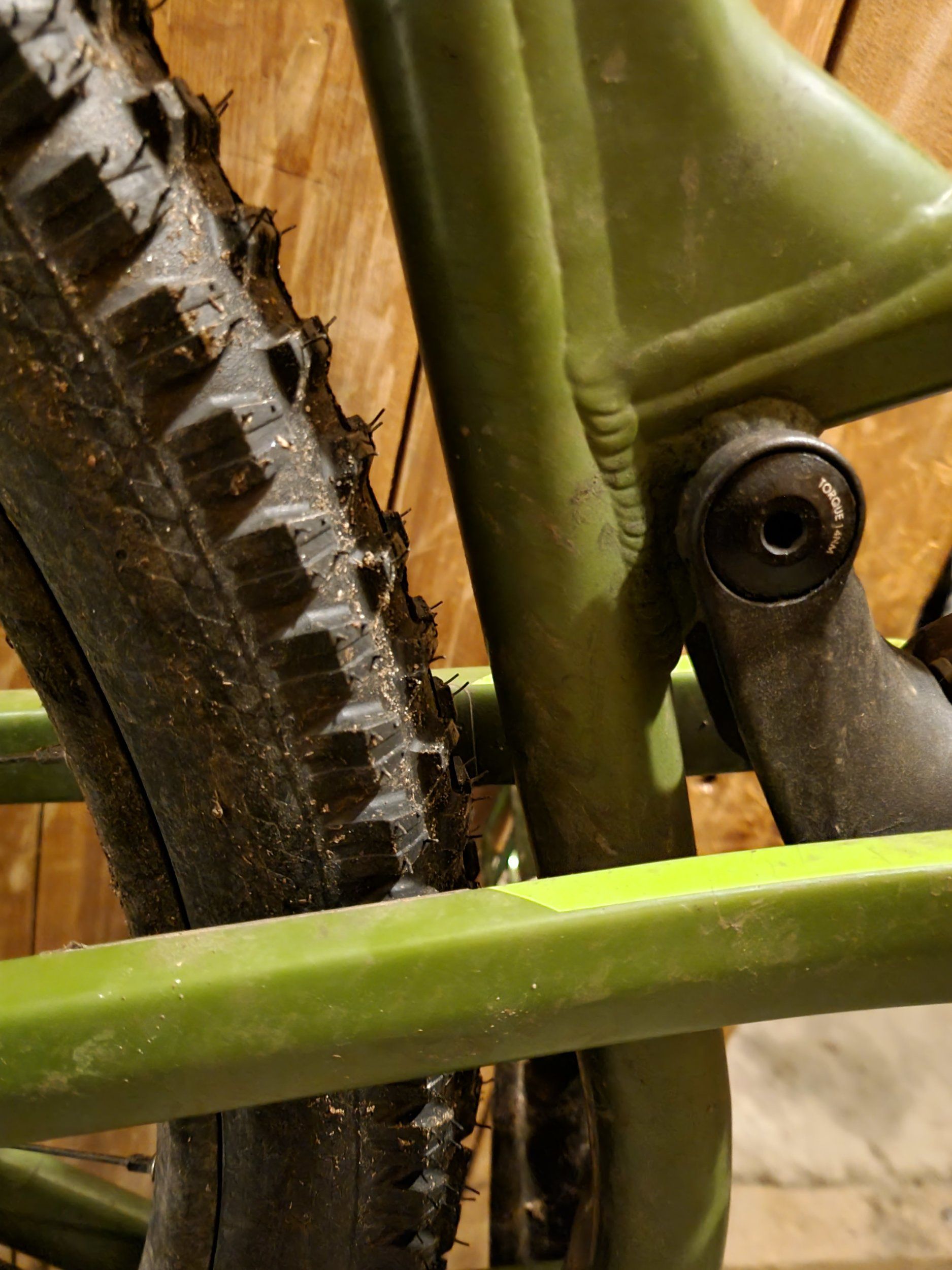

Någon som testat med 210x55 istället för 210x50 till en Nukeproof Reactor 290? Leker bara lite med tanken. Ska tömma luft ur dämpare och se hur mycket utrymme det finns men tänkte se om nån har testat på riktigt.

Tömmer du ur luften kommer dämparen fortfarande bara tryckas ihop 50mm, det sitter en spacer inne som begränsar slaglängden. Du behöver nog ta bort dämparen från ett av fästena för att se hur mycket länkaget går att trycka ihop.
Det kanske är din plan redan men Super Deluxe 210x50 som sitter på original går att förlänga upp till 210x55 genom att ta bort en 5mm spacer, verkar gå att klippa med avbitare så slipper man ta skruva av mer än luftburken: https://www.mtbr.com/threads/air-sh...ia-bumpers-what-changes.1076592/post-13822129
Den finns även som 210x52.5 om 55 är för långt men då måste man ta isär lite mer för att få dit en 2.5mm spacer.

Jo precis men då får man ett hum om hur mycket utrymmer det finns. Har tänkt på att de borde gå justera med spacers. Känns jobbigt att klippa iof om det inte funkar...
Ser ut som att det kanske inte finns så mycket spelrum heller (ca 1 cm)..Nåja får suga påt....
