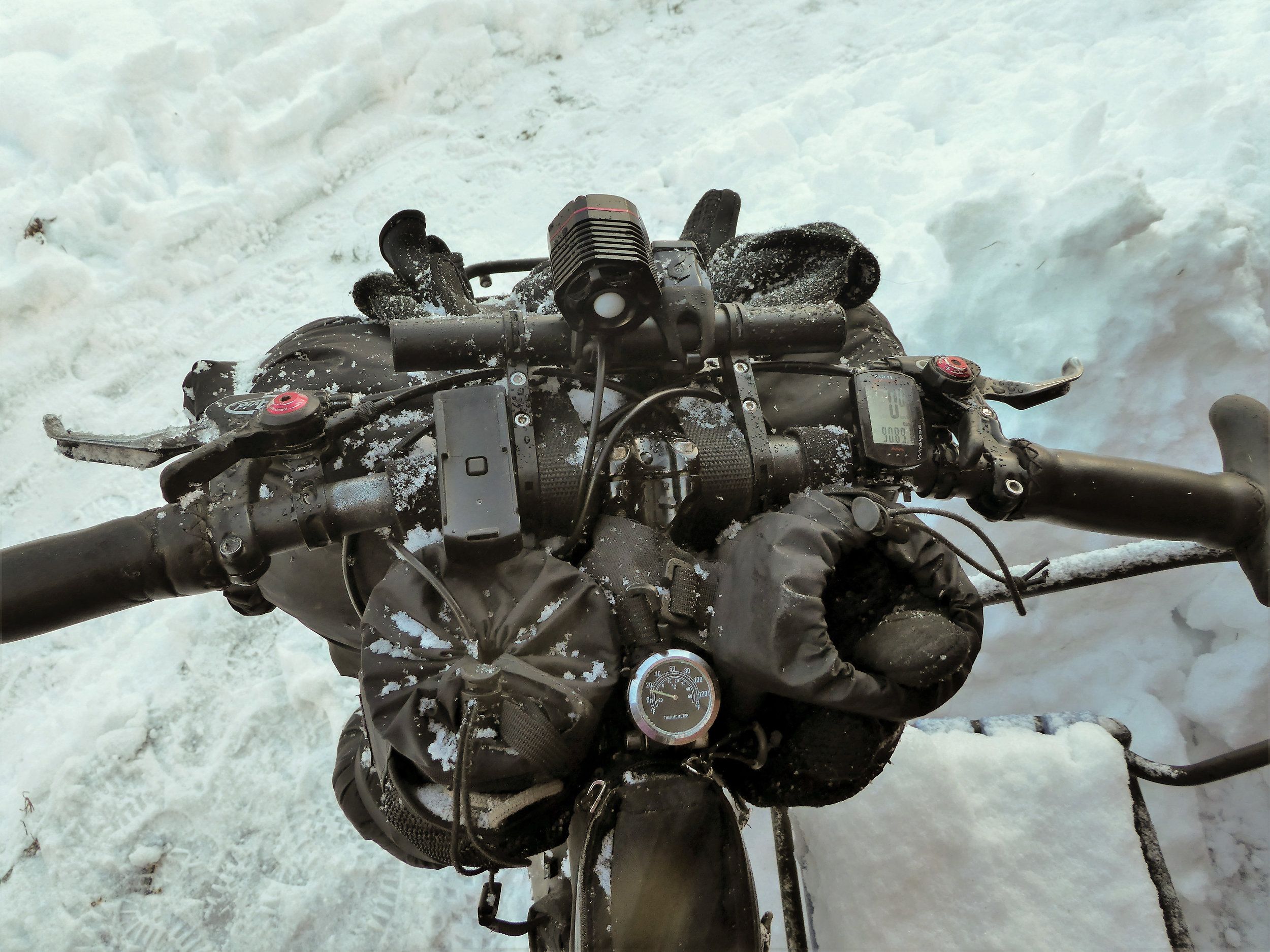

Den beställde jag igår för 94 kr :) Hoppas den funkar fintfint på fatbiken. Tack för tipset!
Har dem nu monterat och är mycket nöjd! Trodde först att den skulle synas mycket (stort och inte vackert) men det gör det inte alls i fatbikes cockpitkaos. Och om packningsröran blir högre är det lätt att dra förlängare/fästen lite mer rakt upp.

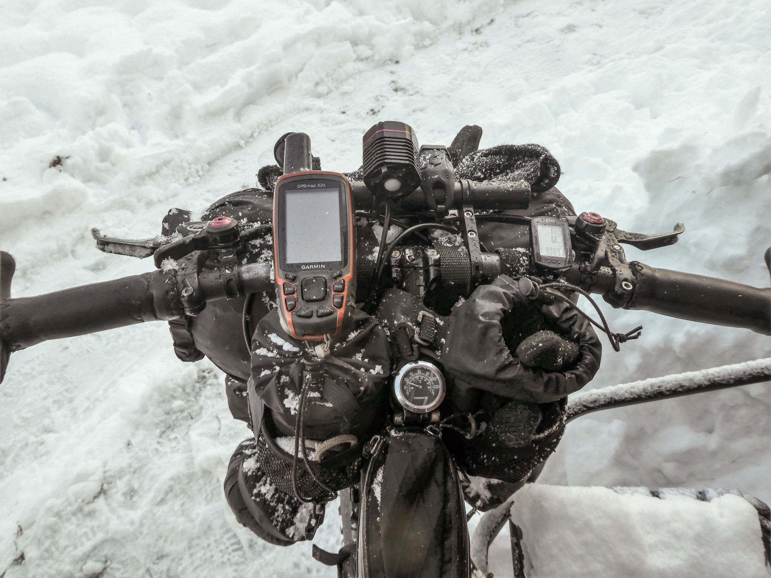

Finns plats för mer grejer men två lampor räcker :)
Går även att sätta GPSen och den lilla cykeldatorn på förlängare (eller vad den kallas), men de sitter bra var dem är nu. Och viktigaste av allt är att det finns nu plats för de härliga varma happypogies! Yes!

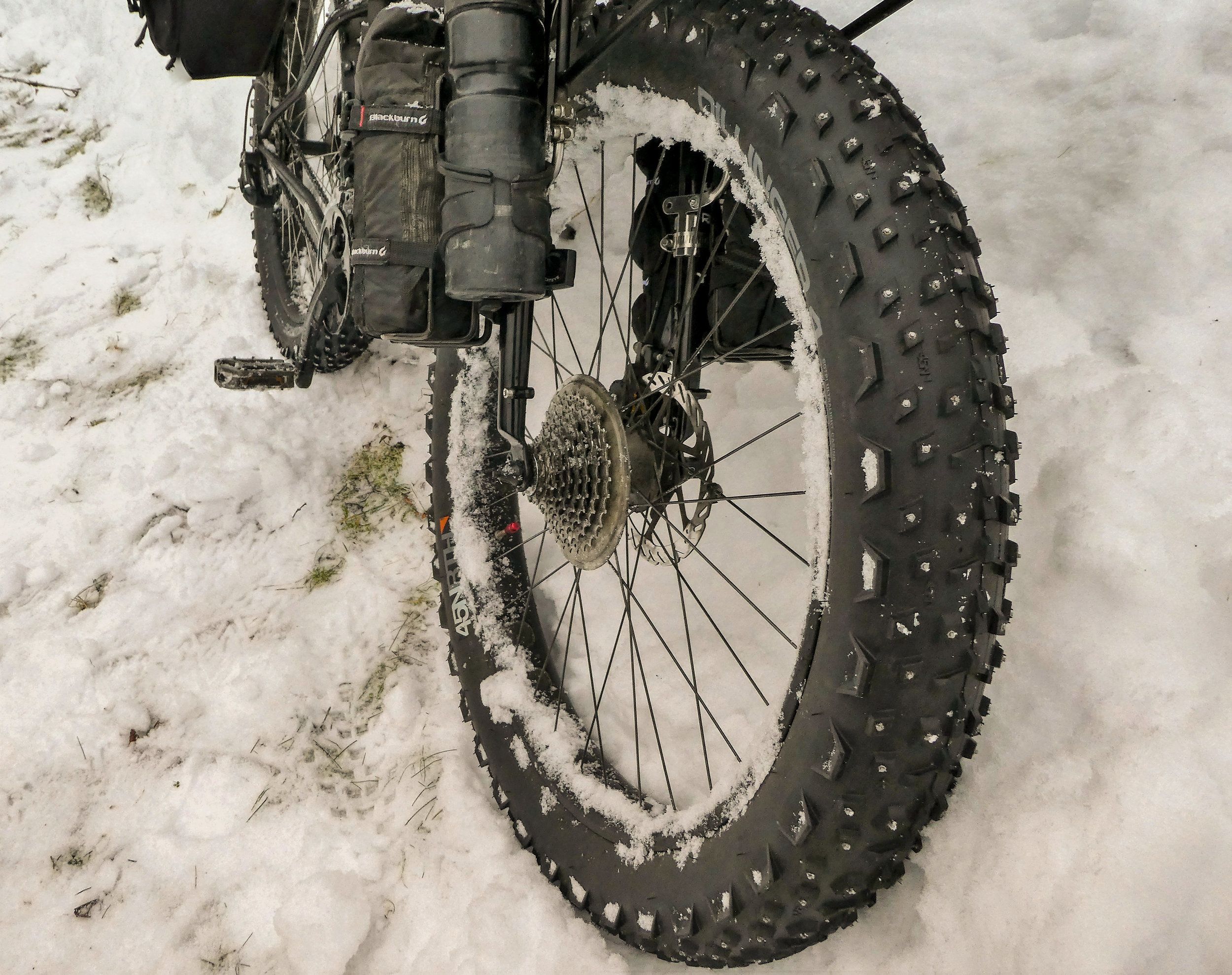

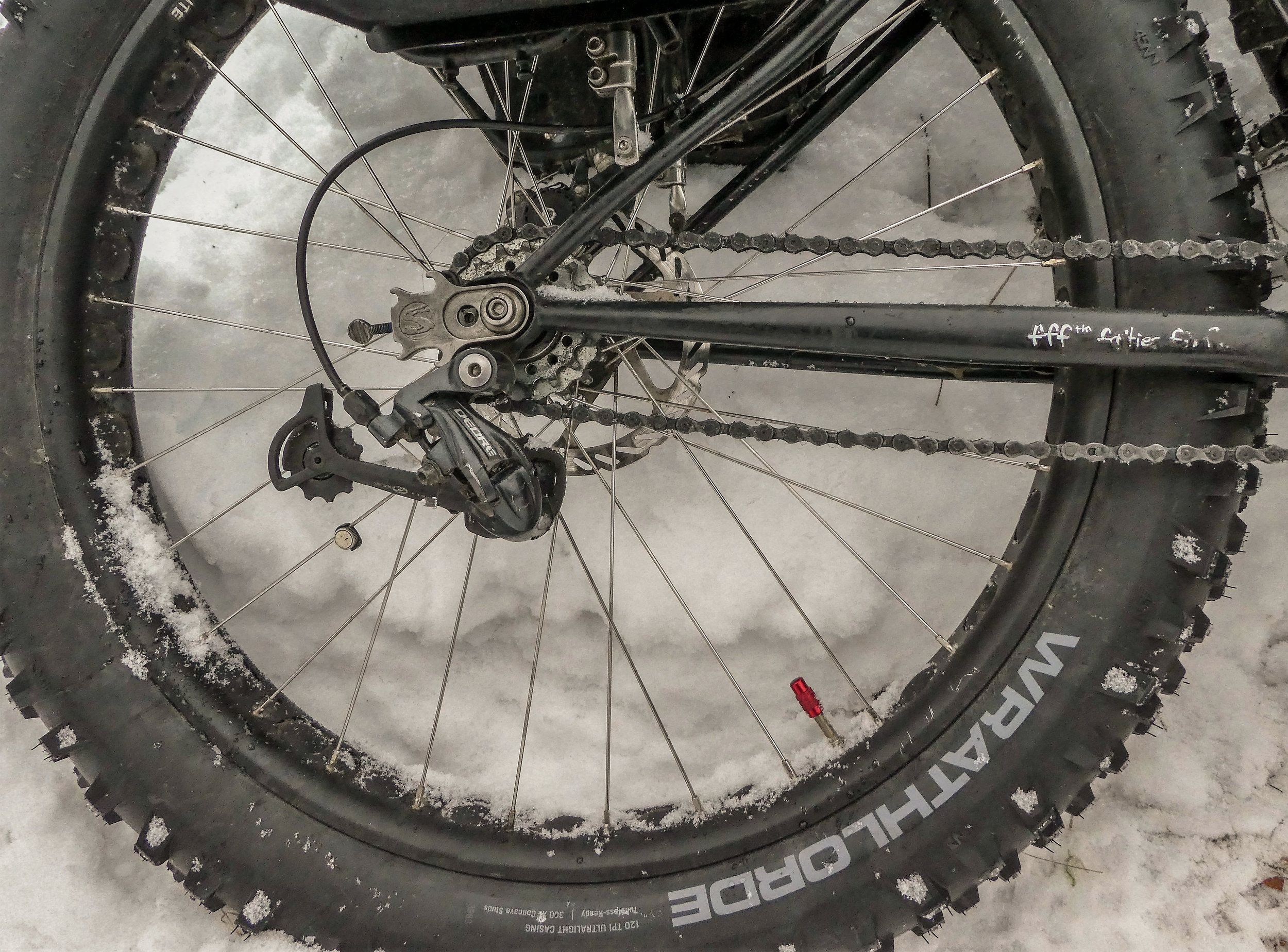

Jag bytte däck men de vägrar sitta bra så de hobblar, bumpar och cykeln slingrar lite nu. Gjorde några gånger igen med luftkompressor men det hjälpte inte ett dugg, och att kämpa med tjocka dubbdäck utan handskar när det är -15 är inte min favorithobby så jag hoppade sur på cykeln och slingrade iväg.
Bytte också bromsbelägg. Nya belägg får man först köra in men det går ju aldrig med en fatbike på 4.3" dubbdäck i snön och is. Hur fan kan jag köra 30km/t, bromsa till 5km/t och upprepa 20ggr om min hastighet är bara typ 5km?? Så hoppas de bromsar bra de kommande många mil.
Förresten, det är samma skit att köra in dubbdäck: man får köra först ca 6mil på asfalt. Vadå asfalt, det finns ju bara is och snö just nu??
Bytte också framväxeln för den var sönder, växelkabeln för den var skadat och kedjan för den var sliten. Nu byter jag 2ggr i året kedja (de sliter snabbt på fatbiken) och 1gång i två år kassett och den sista har jag bytt förra året så den behövde inte men ändå kör allt fel plötsligt. Ibland går allt bra (det rullar och växlar fint) men plötsligt går allt dåligt och kan jag bara cykla på den lilla kuggen. Ingen aning varför.

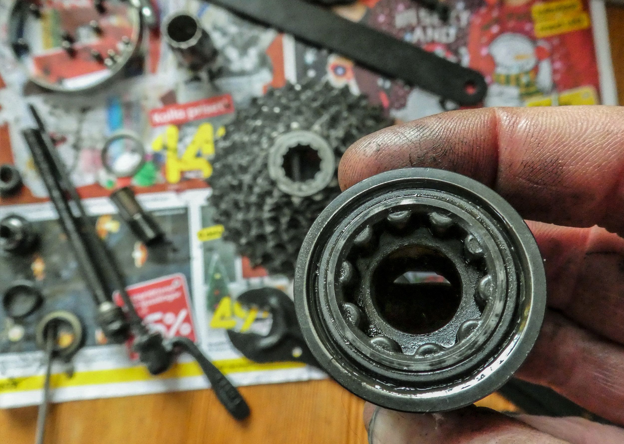

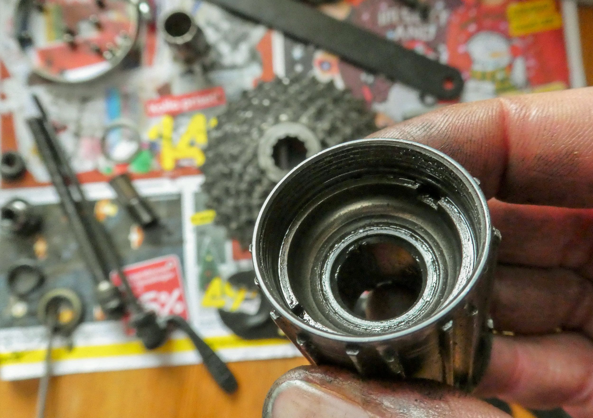

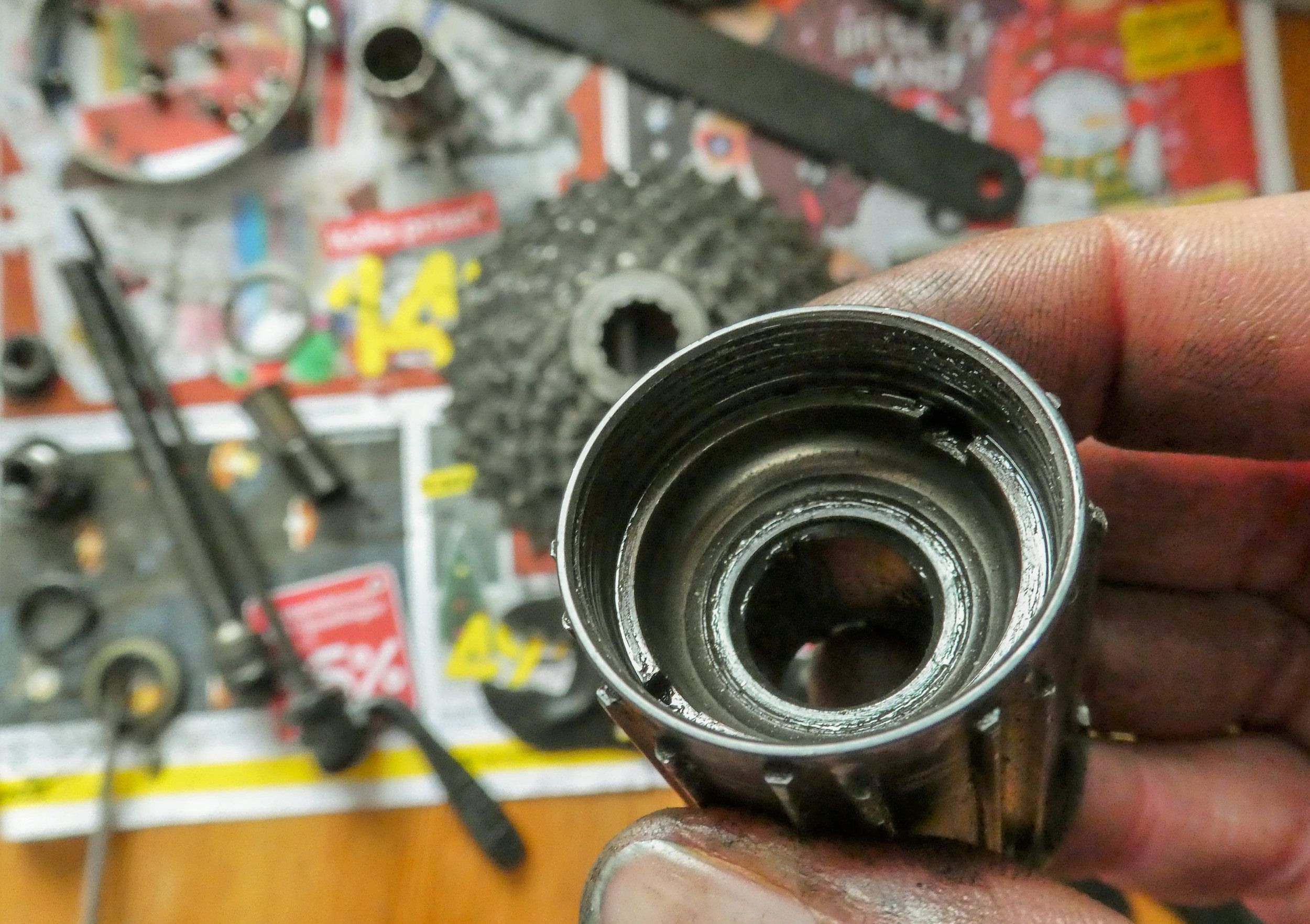

Och nu krånglar även freehjulet. Det var inte så kallt, typ -15 (har cyklat ofta kallare än -20 och har aldrig haft problem med freehweel) så vet inte vad det är. Kunde iaf ofta helt plötsligt inte cykla. Så man trampar fint och då trampar man bara luft, och om man gör det i djup snö då står cykeln omedelbart still, får man kliva av, sjunker bort i snön och är det skitjobbigt att komma igång igen. Och ibland gick allt bra, kunde jag cykla några km men då började det igen. Ingen aning vad det är. Ska försöka rensa/demontera freewheel imorgon (har jag aldrig gjort) och kolla vad är felet. Och kanske behöves även ny kassett.

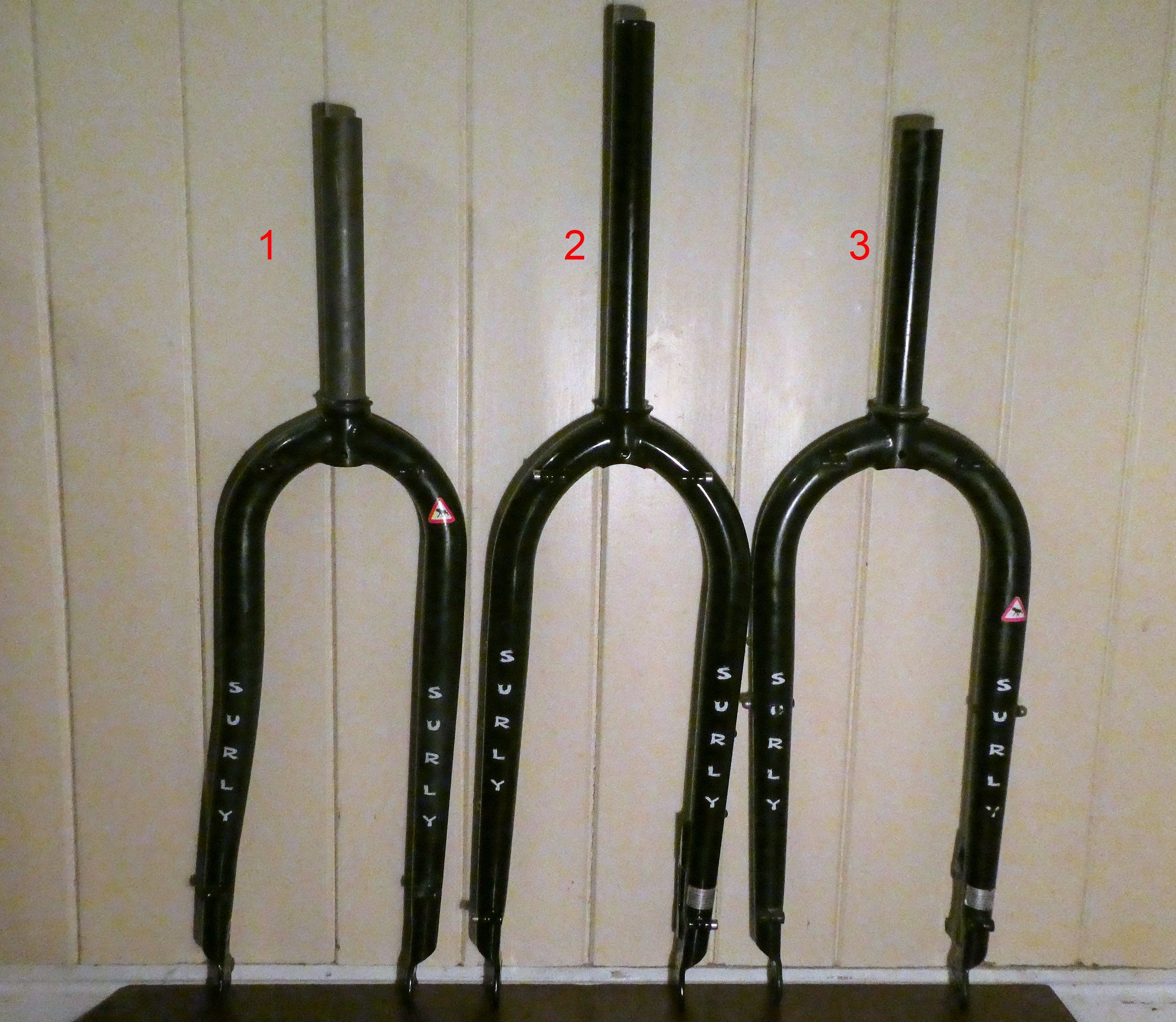

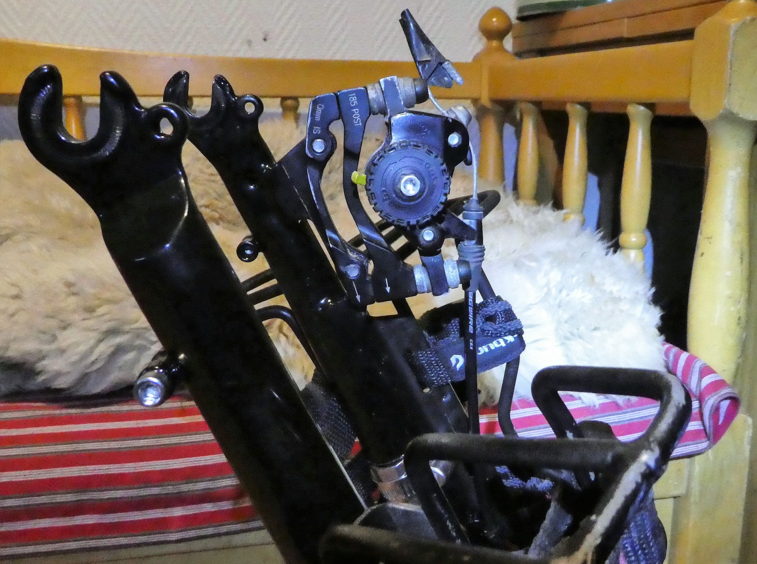

Har också bytt gaffeln den här veckan. Fick nästan gratis en ny offsetgaffel (alltså med olika gaffelben) som är bättre än den gamla för den har 6 bikepacking-fästen mer. Så yes och jippiehurray!

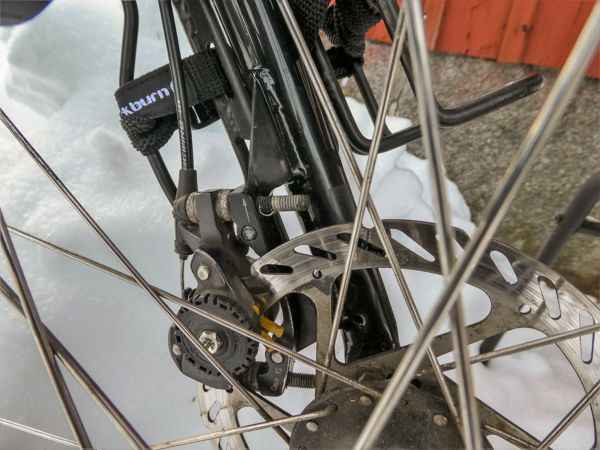

Men bromsadapterbultarna är nu för långa. Bromsoket hade först två adapter men den nya gaffeln behövs bara en adapter. Fattar inte så bra varför för allt är ju samma (gaffel, bromfästningar, bromsok, skiva, hjul). Gaffeln ser bara lite annorlunda ut men har ändå precis samma offset så att den kan ha ett bakhjul (fatbiken kör med två bakhjul, alltså framhjul är också ett bakhjul).
Kanske jag gör nåt fel eller fattar ingenting men iaf är bultarna nu för långa. Det går förstås prima att köra så men fatbikes liv är fylld med sand, sten, salt, is och ännu mer skit, så bultarna blir säkert snabbt skadat och då går det aldrig att dra ut igen. Så jag letar nu efter kortare adapter-bultar (34mm) men kan inte hitta dem.

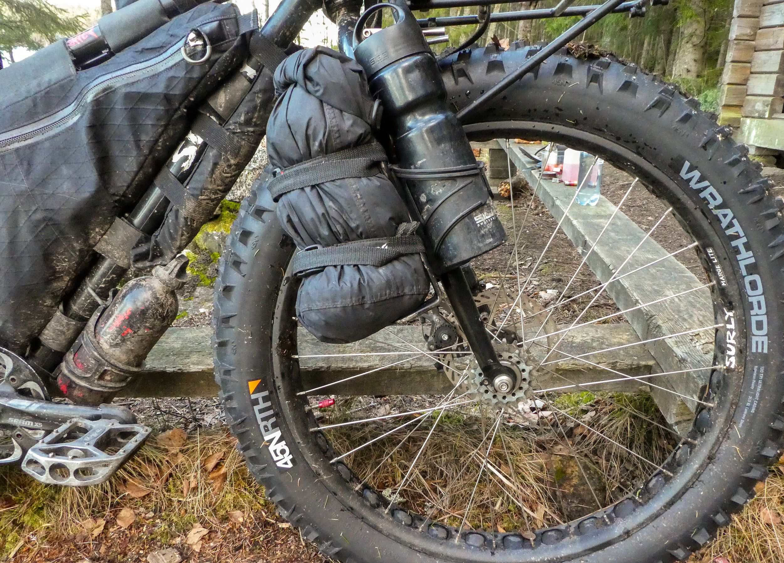

För nån som vill också ha en Pugsley/Moonlander offset gaffel. Här en bild av de tre olika Pugsley gafflar för det finns nästan inget info på nätet (känns om jag är den enda i världen som kör med två bakhjul).
Nr1 är min gamla offset gaffel med två olika ben och den behövs två bromsadapter. Nr 2 är också offset men den är ny/modern och har inte längre ett krokig ben (den har jag nu i cykeln). Nr3 är non-offset, alltså en vanligt gaffel och kan inte ha ett offset byggt bakhjul (alltså med ekrar på en sida). Alla tre har (om jag fattar rätt) samma bakbroms/sok/caliper eller vad det heter på svenska för annars går det inte att köra med ett bakhjul. Och varför nr2 kan bara ha en adapter? Ingen aning.
En skitig bild av frontbromsen med två adapters. Så om nån ska byta modern/gammal gaffel: köp först en adapter till annars går det inte.
Och en bild från idag, bromsoket har nu bara en adapter och därför är bultarna nu för långa. Det går ju bra att cykla så där, men vill ändå gärna kortare.

Det finns bromsok för olika storlek av bromsskivor. Då måste 1 vara för 140 och 2 för 160 mm eller 1 for 160 och 2 för 180 mm.
Om bromsen funkar bra nu är det bara att köpa ny bultar eller kapa bultarna.

Däcken: såpa utmed kanttråden, sedan pumpa. Förmodligen inte så roligt när gummit är stelt i kylan..
Bromsbelägg och däck: skit samma, bara kör. Beläggen slits in förr eller senare, dubbdäcken lever ett snällt liv i snön förmodligen.
Frihjul: om det aldrig varit isär har det förmodligen för lite eller gammalt fett. Ta isär, gör rent, på med nytt fett som tål minusgrader på ett bra sätt, sen funkar det säkert igen. Behöver förmodligen översyn, det är kinkigt att bli utan drivning mitt i skogen..
Gafflarna har olika bromsoksstandard. Adaptrarna omvandlar ett fäste för en viss storlek på bromsskiva till en annan. Gamla gaffeln hade förmodligen fäste för 140-skiva, varpå du hade adapter från 140 till 160 till 180 eller dylikt. Nuvarande kanske har fäste för 160 och då behöver du bara adapter upp till 180. Sådan är principen iallafall.

Du verkar vara en praktiskt lagd person så om jag vore du så skulle jag:
Skruva på en mutter på varje skruv och kapa dom till ungefär rätt längd.
Gör en liten fas i änden med fil om du sågat, med rondellen om du kapat.
Gänga sen av muttern så kan det bara vara marginellt med grader kvar.
Angående däcken så hade jag aldrig använt såpa/diskmedel och allt glatt som föreslås på Happy, använd exempelvis Schwalbes monteringsvätska som smörjer när du strukit på och sen försvinner efter en stund så att däcket sitter kvar även om trycket sjunker.
Kolla däckrand mot fälgkant, stämmer det så är däcket felgjutet.
Vet inte vad du har för nav med traditionella nav ex 3-pawll är inte roliga om man får i fukt eller om fjädern gett sig. Lättare med ratchet som dt 350 och uppåt.
Edit: ändrat stavfel till felgjutet?

Kan jag inte använda en annan/vanligt bult, eller måste det vara specifik för bromsar? Har förrestenn Avid BB7 bromsar och Surly Ultra New nav.
Alla skruvar med samma gänga fungerar.
Är det olika material kan någon av delarna erodera på 150 år, avgör om det är ett problem själv?

Såpa/diskmedel/fårnageltalg mm fungerar med slang men är tjänstefel vid tubeless.
Jag har aldrig varit med om ett däck, hur trilskande det än varit, som efter att det suttit på fälgen ett tag inte går att montera lätt gång nummer två.
Kör man tubeless så kan såpan göra att du dör när däcket kränger av vid sjunkande däckstryck av någon anledning.
Långvintertur, behöver lite hjälp med rutten, vintergrejer och sånt

Angående däcken. Jag kör med slang för slanglöst är inte smart mitt i skog, fjäll eller minusgrader när allt går fel. Dessutom får man förutom slanglösgrejer (typ vätska, salami, kolsyra) även ha vanliga reservslang, pump, repkit, tire-boots etc med sig så det blir bara onödigt mer packning.
Och fatbikes däck är alltid superlätta att sätta på fälgar, behöves ofta inga däckjärn. Egentligen är de för stora för mina händer och ramlar ofta av fälgen (båda sidor) så jag behöver en hand till eller mina knä och fötter som hjälp. Så ingen fett, såpa mm behövs.

Kan du öppna freewheelet i fältet? Ofta behövs det specialverktyg eller flera nycklar.
Nej, tror inte det skulle gå bra i snö och typ 15 minusgrader. Det behövs tjocka handskar och mycket tålamod när det är så jävlakallt. Och det finns små lagerkulor som ramlar bort och då får man letar efter dem typ en halv timme per kula. Som tur hittade jag alla tillbaka för jag har inga reservkulor.
Och jag mekar varm inne just nu och har mycket verktyg :)
Frihjul-verktyg har jag inte med mig på långtur, har bara vanliga verktyg, Kais polygrip, NBT2, 2 tunna 13-14-15-16 konnycklar plus en tjock sexkantsnyckel (den sista har jag nu alltid med mig efter att vevarmen satt loss och det var svårt/lite omöjligt att cykla 100km (och tillbaka) till närmaste snöskoter/cykelbutik). Men sexkantnyckel behövs också för att ta bort frihjulet så det är bra att ha :)
Det är förresten Shimano nav bak, Surly-nav har jag fram.

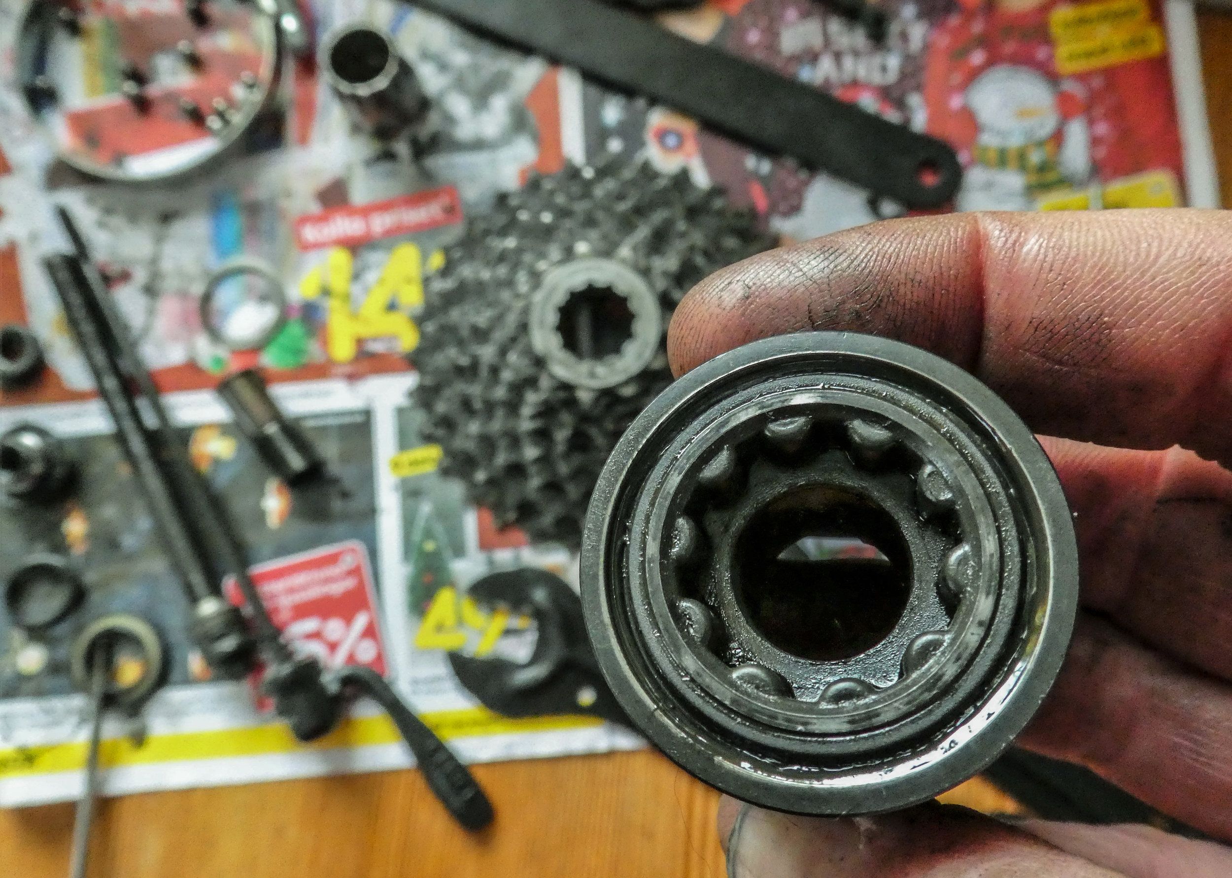

Frihjulet ser bra ut (fett och ingen smuts/rost) men att öppna frihjulet går inte (ingen aning hur man gör) så ska montera allt tillbaka igen och hoppas att det går fint nu.

Kortare bromsbultar ska jag fixa nästa vecka, vill nu först cykla några dagar för det är ju härligt vackert ute. ☃

Visa bilaga 464850
Visa bilaga 464851
Ska hoppa imorgon på cykeln och om frihjulet börjar krångla igen då byter jag hjulen och kör med fixiehjulet tillbaka. Är inte alls förtjust i det när det finns is och snö för fatbiken är som fixiefattie en riktigt stark och våldsam monster. Blir lite rädd när jag tänker på de halka vägarna just nu. Därför bytte jag igår inte hjulen, jag var för feg. Och dum envis, jag hoppade att frihjulet plötsligt skulle sluta krångla.
Jag vet inget om frihjulstypen/bodyn men hade det vsrit jsg så hade jag montrrat den nya du beställt på cykeln och försökt serva den gamla.
Det lär vara fukt el smutsigt fett eller liknande eller bägge i gsmla, ngt som inte funkar i kyla.
M

Shimanos bodys är väl ofta inte möjliga att serva tror jag. Hade ett tag ett enklare Shimanonav bak på pendlar-/dra-cykelkärra-cykeln och jag tror jag bytte body minst en gång om året (de antingen sprack i metallen eller skar i lagren). Hopplöst. Däremot är de lite bättre Shimanonaven säkert kanonbra.
Vet inte vilket nav du har, men om det fungerat bra och det finns möjlighet att smörja upp det kommer det säkert fungera utmärkt många år till.
Men måste ändå fråga igen: har du inte ett fungerande bakhjul fram komplett med kassett, och därmed bara kan byta om det visar sig att det blir strul igen? Det är väl just för den här typen av bekymmer som den möjligheten finns?

Bak har jag 9s och fram 2s utan freewheelbody (Surly Dingle cog med fixnav). Det är härligt med ett fixed hjul (jättebra träning) men inte riktigt min grej på isvägar och i snön. Jo, det går bra att cykla till närmaste by men det kan vara jobbigt. Pedalerna snurrar ju hela tiden och fatbiken stannar aldrig, den bara kör och kör och kör. Och inte som en lätt sommarfjäril men som en tung stridsvagn, våldsam och utan mercy.

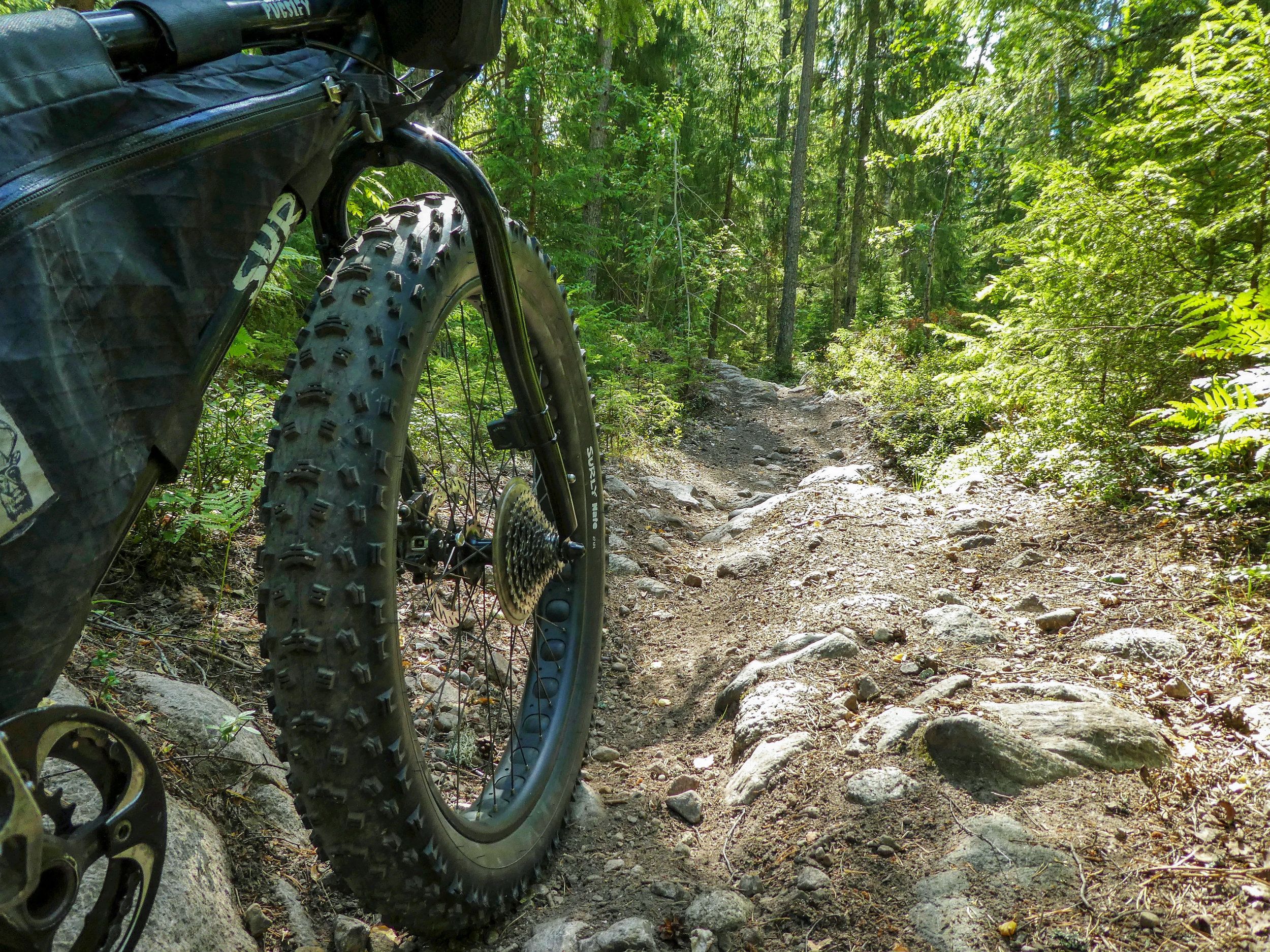

Ska senare posta bättre (live)bilder för det går inte nu (behövs wifi) men här några gamla bilder:
Här med kassettbakhjulet fram.
Här med 2s fixednav fram.
Och här med Lizzy the Lizard :)
