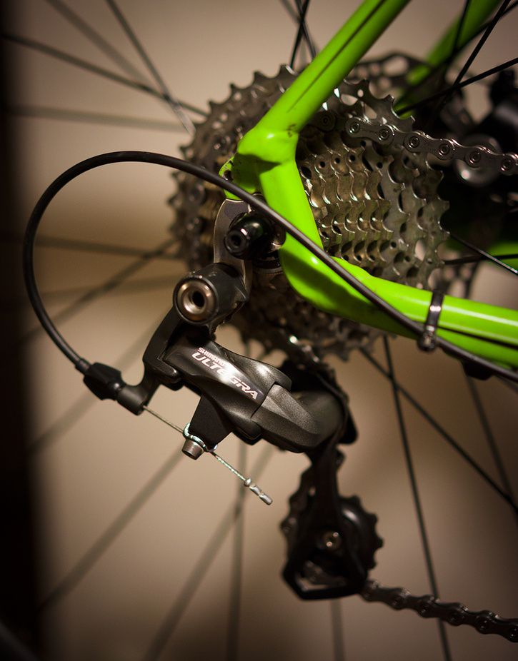

Köpte en 12-30 kassett (10-delat) och monterade häromdagen, får det att fungera nästa 100%-igt men inte helt . (Och en bakväxeln som inte spinner helt perfekt är lite lätt mentalt påfrestande om inte annat.)
Har ultegra 6700 gs, som ska ta max 28 t. Vad jag kan hitta för åtminstone 30t? Är det ultegra 6800, eller är 6800 bara för 11-delat?
