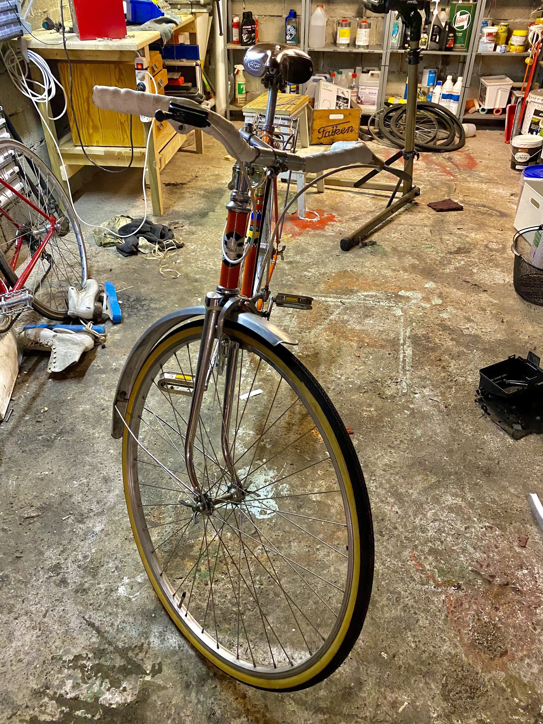

Eftersom vi redan svävat ut en del så kan jag passa på att fråga lite.
Jag har bestämt mig för att använda Monarkramen från omkring 1960, men jag vill sätta på lite lättare komponenter. Originalgrejerna är svårt rostiga och jag har redan originalrenoverat flera hojar. Detta skriver jag mest för att slippa kommentarer av typen ”Förstör inte en gammal racer genom att försöka modernisera!”.
Det första gäller gaffeln. Jag tror att ramen tar entums gafflar, alltså smalare än i dag, och styrlagret är förstås gängat. Finns det någon möjlighet att sätta på ex.vis en nyare alugaffel för ogängat lager. Finns det ö h t så smala gafflar idag?
Det andra gäller vevpartiet. Är det någon som vet vilken bredd och vilka gängor som gällde på gamla Monark? Är det franskgängat som på Crescent? Kom ihåg att MCB inte fanns än då cykeln byggdes, så märkena har ännu ingenting med varandra att göra.
Alugaffel vill man inte ha, inte ens om geometrin skulle passa vilket den inte gör men alumininium är helt underlägset stål i en gaffel.
Har du en bild på hur vevpartiet ser ut?

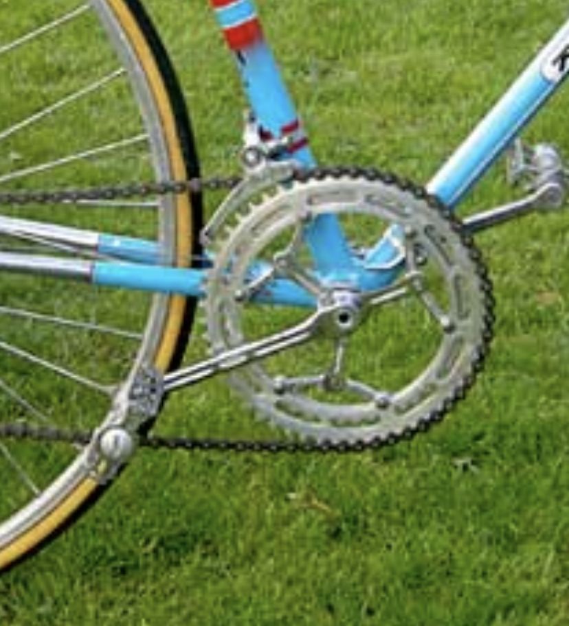

Nej, jag har ju inte det. Cykeln är ”under transport”. Men jag har en annan bild på en likadan hoj. Jag är rätt säker på att det är ett Simplex.
Lättaste stålramarna?
Visa bilaga 529782
Ur minnet tror jag att om det är fransk eller italiensk vevlagergänga skall båda lagerskålarna vara högergängade, brittisk har en vänster och en högergängad och sen för att skilja fransk från italiensk mäter du diametern där fransk gänga är en mm mindre. Men det är bara ur minnet och det kan nog ha funnits andra standarder också :)

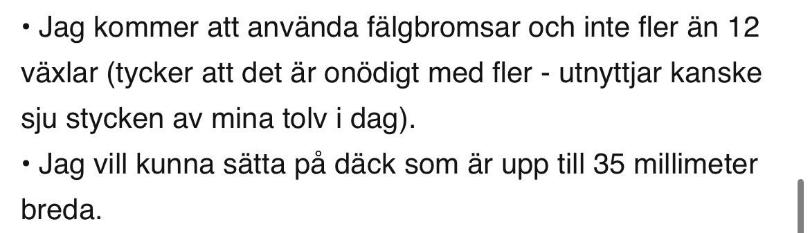

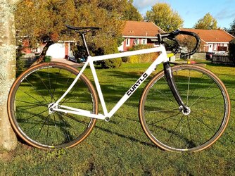

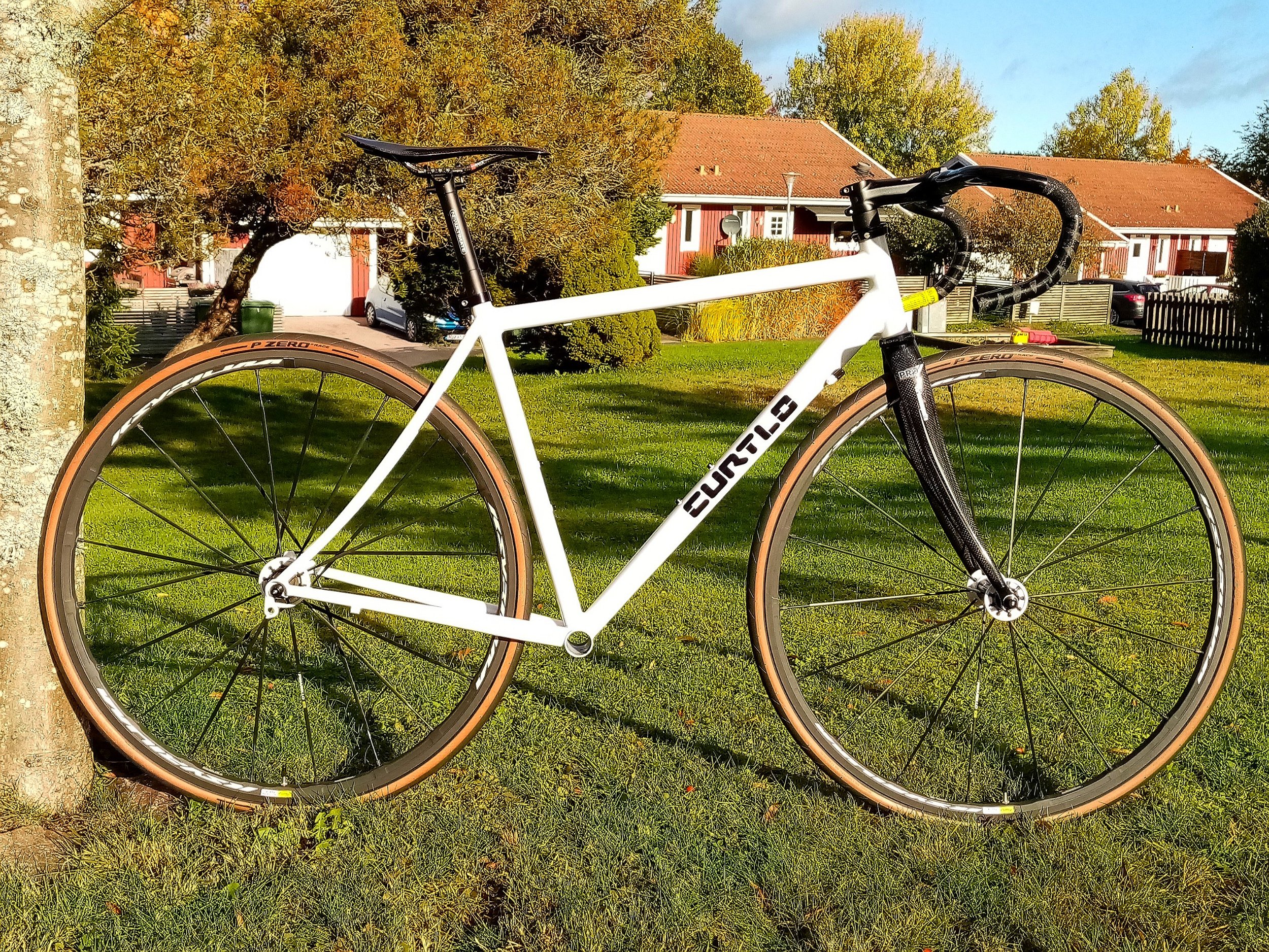

Läst lite i tråden men inte allt. Har planer på att bygga en cykel med stålram som landar söder om 7.5 kg. Kvalificerar jag mig i tråden? Tänker att denna tråd är bra eller egen byggtråd?
tråd?
Jag tror jag förstår vad du menar, men det ser lite ut som att du är glad för att stålramen landar söder om 7.5 kg. ;)
Ja, det är inga konstigheter för en fälgbromsad båge men lite meckigare med skivor. Räkna med att stålramen lägger ungefär kilot på en kolfiberdito.
Nyttan med att bygga (super-)lätt med en olätt utgångspunkt är en helt annan fråga.

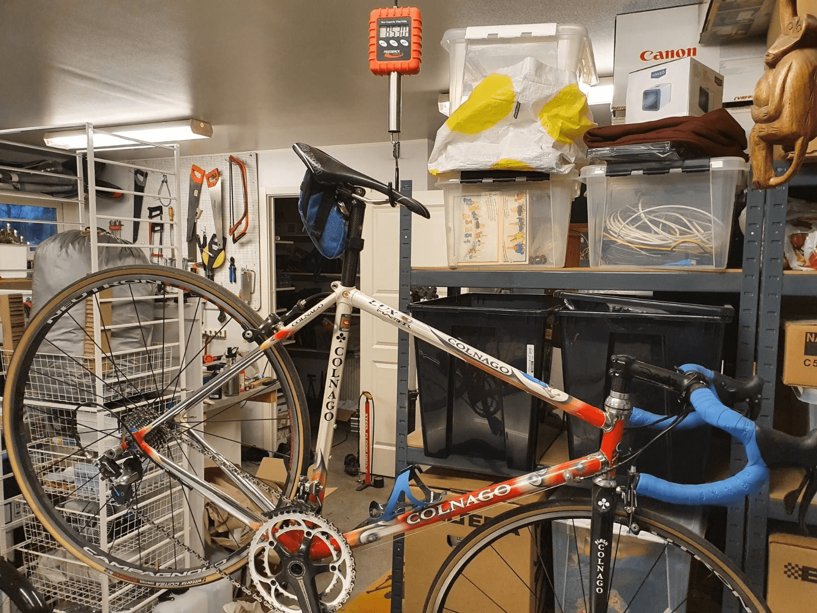

Min Colnago Master väger ca 8,2 kg, men skulle ganska enkelt gå få ned den ytterligare 200 - 300 gram då jag har en gaffelförlängare som väger hur mycket som helst. Minns tyvärr inte vad ramvikten var, men den är lägre än många moderna stålramar då det är väldigt tunt gods och smala rör (köpte ramen begagnad, hade redan nån liten buckla men inte så farligt). Cyklar en del grus med den, men det går inte in mycket bredare än 25 mm däck så det är nog inte vad du är ute efter och tyvärr är nog nästan alla gamla racers väldigt begränsade i fråga om däckutrymme.
Står 8,53 på vågen där men tror det är drygt 300 gram i sadelväskan.
Visa bilaga 529537

Ramen i sig väger bara ca 1500g och har kolfibergaffel så inga problem att bygga den lätt.
Men tänker använda grejer jag har hemma för att hålla ned budgeten så därav är jag nöjd med en vikt runt ca 7.5 kg.
Hjulen, sadelstolpe och sadel har jag använt på ett annat lättviktsbygge så de är beprövat lätta.
Tycker de vita naven på Mavic hjulen gör sig bättre på denna läckert vita Curtlo ram än min svarta Addict.
Kommer nog byta ut sadel mot en tyngre mer komfortabel. Målet är brun sadel och linda för att matcha däcken.
