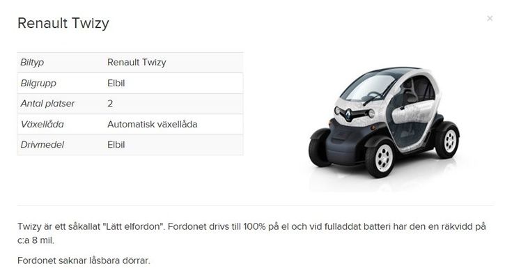

Ny tjänstebil på jobbet. Jag har bokat den på måndag. Tyvärr blir det inga längre sträckor utan 3-4 km hit och liten sväng på lunchen och sen tillbaka 3-4 km igen. Ska bli kul detta :)
E: fel nuffra

Vilken liten sak. Hade kunnat kallas gullig om den inte varit så ful ;-)
Är det två platser på längden eller? Ser smal ut. Och smidig, säkert perfekt till korta ärenden ensam.

Ja den är inte så vacker men tydligen kvick i acc och svängar. Går i 85 km/h enligt en som sa att han har "maxat" den. Smidig att parkera. En förarplats och en plats bakom till en inte så stor person. Vet inte cykeln får plats :/
Min arbetsgivare har ett samarbete med KTH så vi har fått ett antal att disponera under en begränsad tid. "Ska rulla så mycket som möjligt", sa de. Klart att jag vill vara med och bidra :P

Den är säkert riktigt rolig att köra. Som en gocart tänker jag mig. Borde inte vara så våldsamt tung.
Alit den med hälsan så att de får ordentligt med underlag till fortsatt utveckling ;-)
