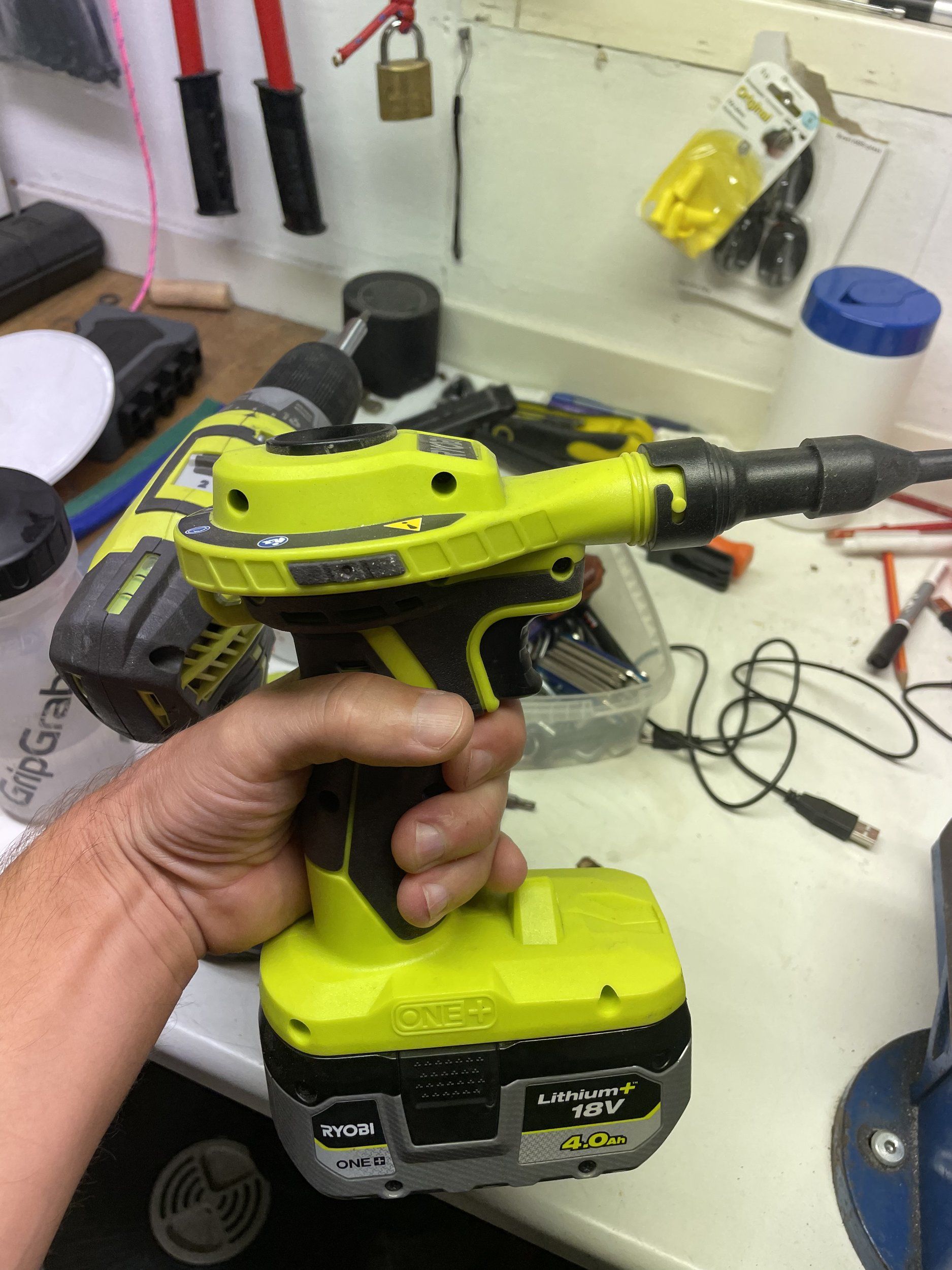

Jag har en sån där Ryobi för deras One plus-system. Jag testade just att blåsa på lite grejer i garaget för din skull. Vatten på en kedja klarar den i alla fall. Den blåser lätt bort en 3 mm insexnyckel som ligger löst på ett bord. 6 mm gränsfall. Ölburk (full) - nej.
Vilken hjälte. ❤️ Lite lockande ändå, faktiskt. Ska klura på en sån...
210 l/min på en sån... Rätt mycket mer än 30...

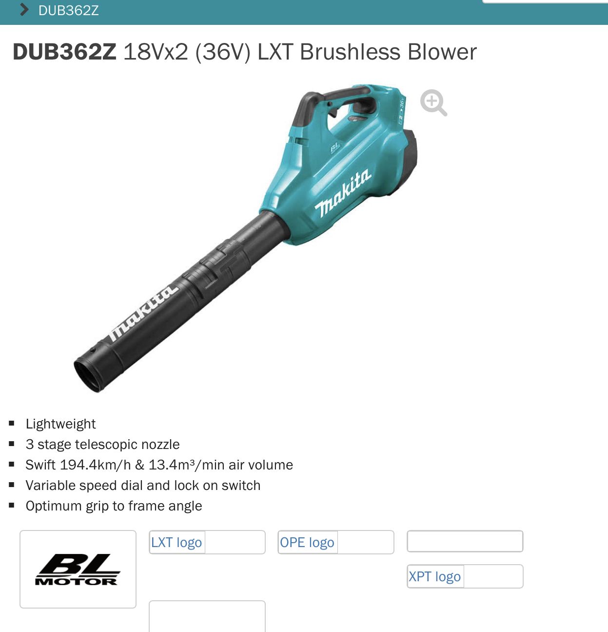

men rätt ofta använder jag den här. effektivare på stora ytor. kompenserar ett lägre tryck med hög volym och fart. en imponerande maskin.
Har en sån som jag använder på vintern för att blåsa bort vatten. Funkar ok.
Visa bilaga 638888
Har en likadan, sjukt mångsidig maskin. Tror jag aldrig använt den till att blåsa löv, men att snabbspola grillen, blåsa av snö från bilen och driva fram dottern på rullskridskor är den grym till.
